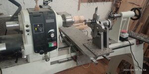

переделываю деревяшечный в чпу :)
IMG_20220617_125401[1].jpg (3540 просмотров) <a class='original' href='./download/file.php?id=203776&mode=view' target=_blank>Загрузить оригинал (2.68 МБ)</a>

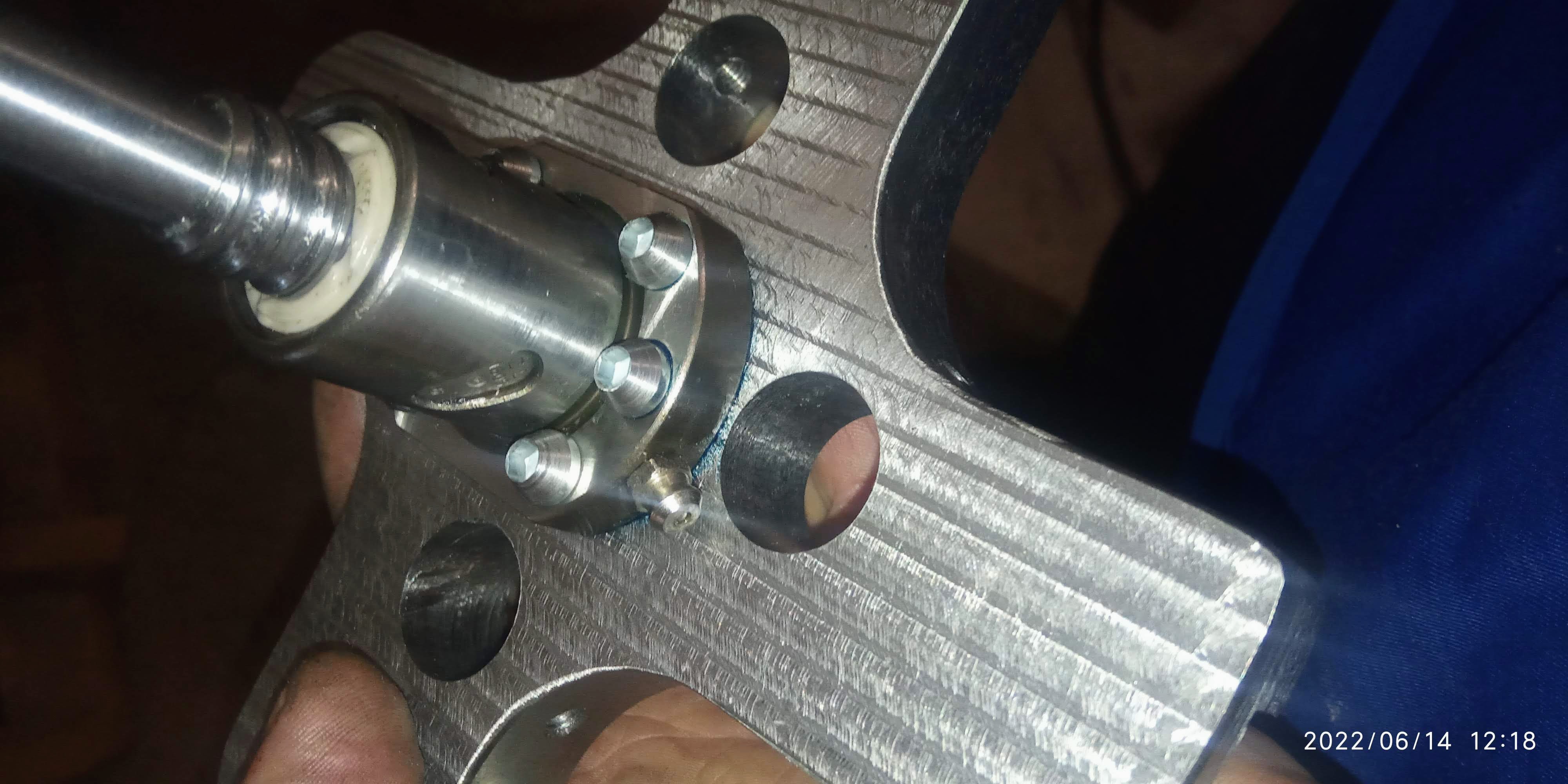

IMG_20220614_121824~2.jpg (3528 просмотров) <a class='original' href='./download/file.php?id=203777&mode=view' target=_blank>Загрузить оригинал (575.78 КБ)</a>

может револьверу на пневме лучше делать? Как регулируется сила зажима?

Re: Токарный по дереву в чпу
Сообщение vovafed »
Я еще не решил
Скорее всего будет крутить коллекторная серва
Сила током движка будет регулироваться

[youtube] https://youtu.be/HpsPb_SlUpo [youtube]
Пытаюсь настроить поворотку :thinking:
