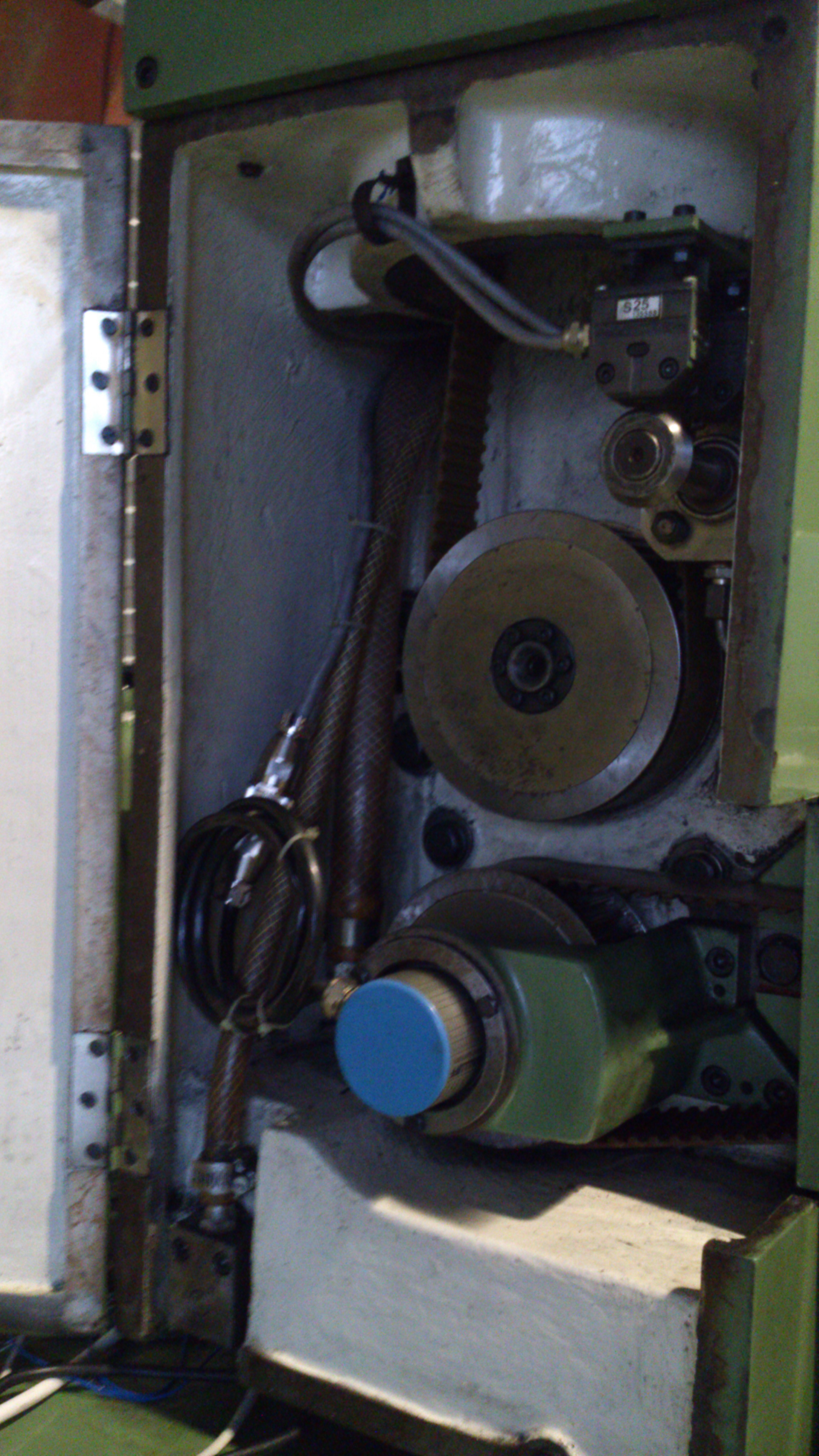

Ременные приводы:
DSC_5616.jpg (163600 просмотров) <a class='original' href='./download/file.php?id=16347&mode=view' target=_blank>Загрузить оригинал (6.41 МБ)</a>
Сверху привод от мотора шпинделя на вал коробки, чуть правее датчики включенной передачи. Слева шланги для масла - в шпиндельной бабке свой маслянный резервуар и насос для смазки.
Ниже привод Y, мотор справа за кадром, в центре шкив ШВП, голубенький - энкодер. ШВП шлифованные 24х5, гайки с преднатягом.
