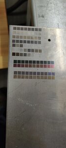

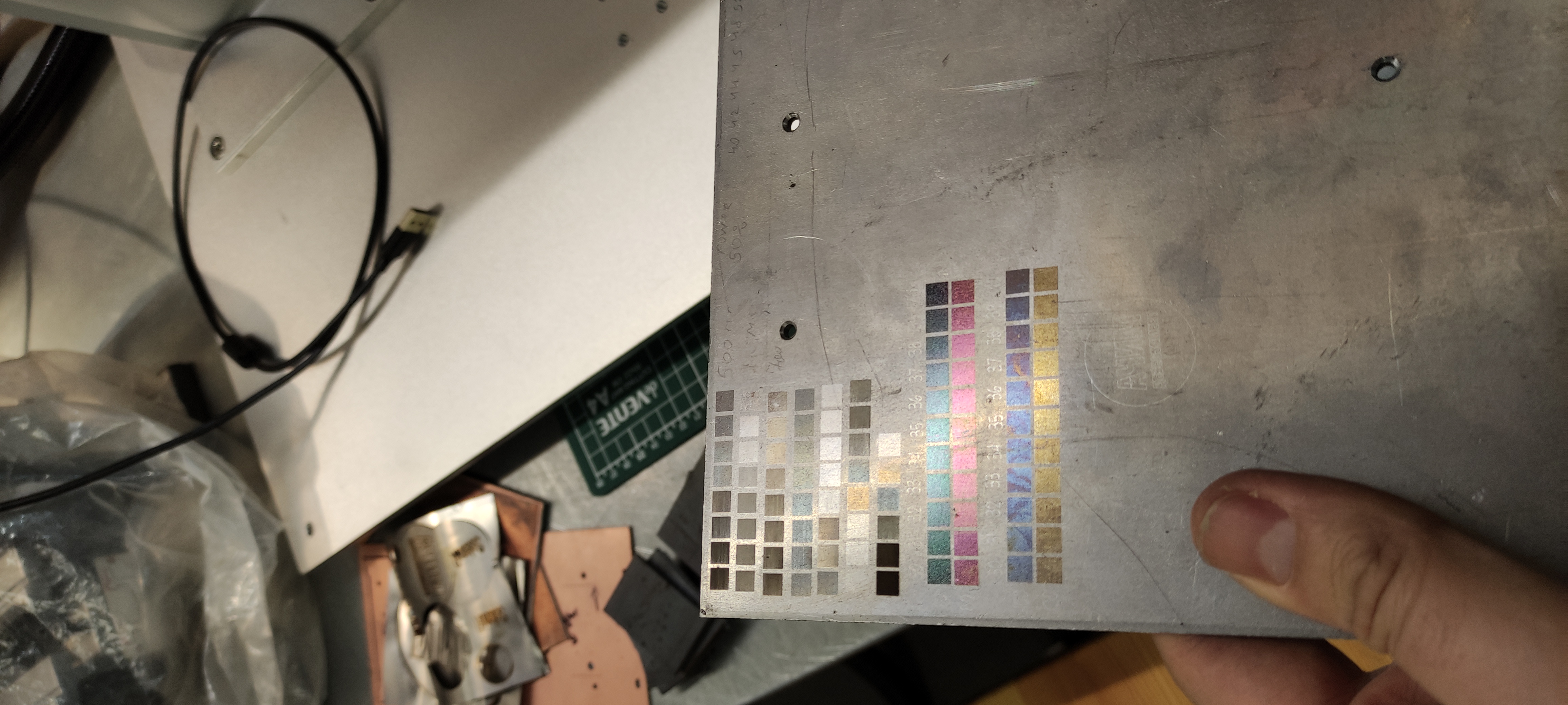

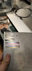

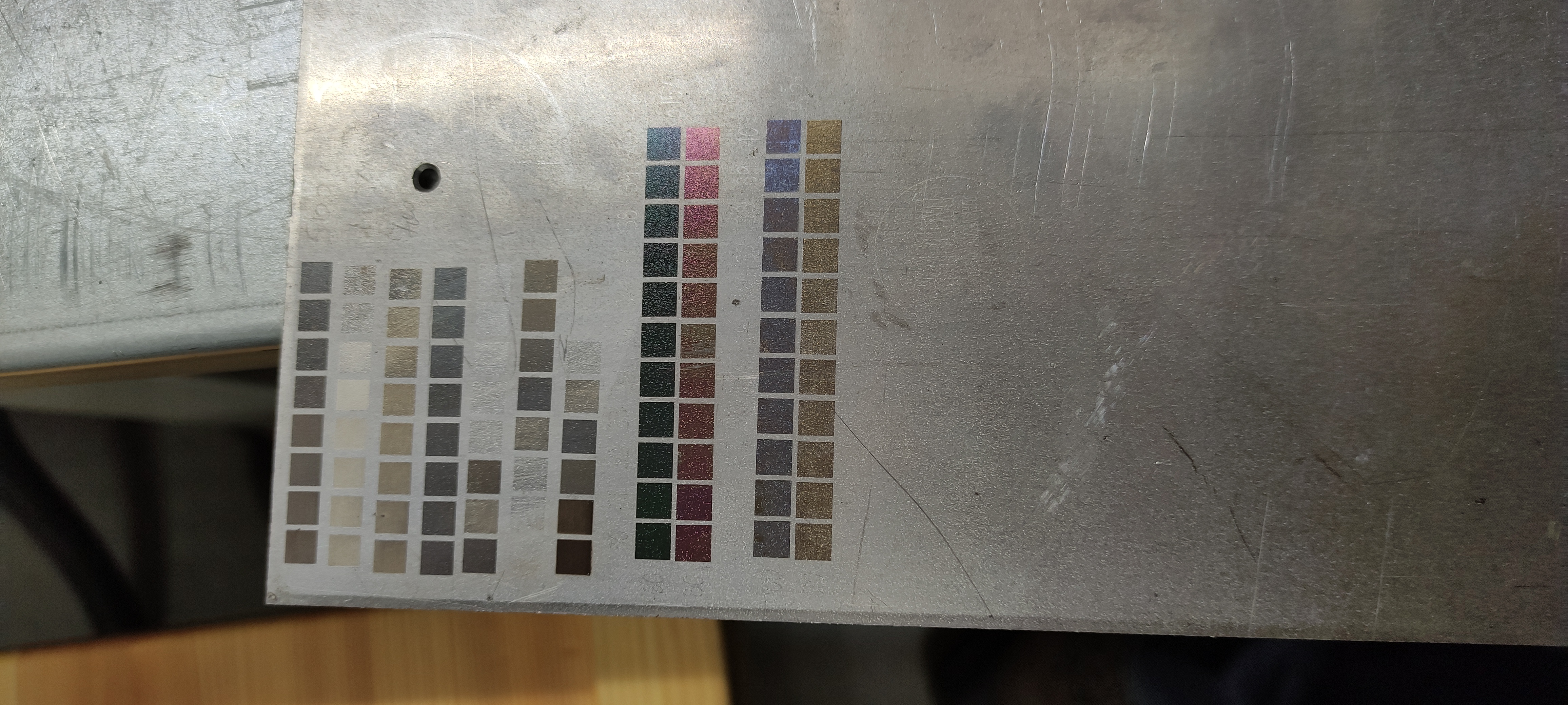

На райкусе 30ти ватном уже понемногу получается подобрать режимы :-)
IMG_20230115_152253.jpg (78880 просмотров) <a class='original' href='./download/file.php?id=206462&mode=view' target=_blank>Загрузить оригинал (2.65 МБ)</a>
IMG_20230115_152331.jpg (78880 просмотров) <a class='original' href='./download/file.php?id=206463&mode=view' target=_blank>Загрузить оригинал (3.73 МБ)</a>

selenur писал(а): ↑26 янв 2023, 11:56 На райкусе 30ти ватном уже понемногу получается подобрать режимы :-)
Ждём картины светом)))

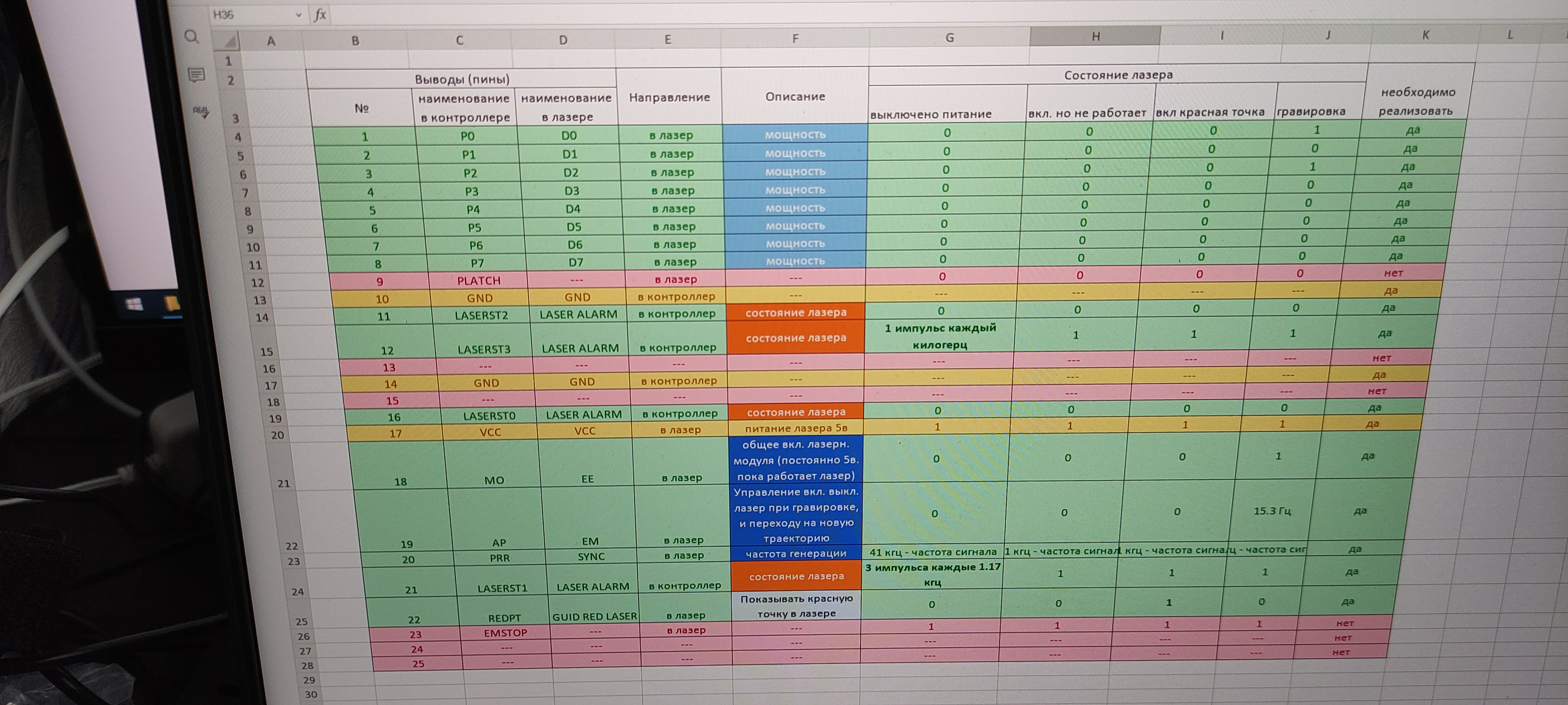

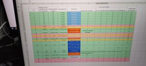

Делаю свой контроллер для управления головой и лазером raycus 30ваттным, значение мощности задается 8ми битами (256 вариантов значений), с первого по восьмой вывод (кому интересна схема подключения приложил) получается что значение мощности задаваемое в программе ezcad задается от нуля до 100, т.е. шаг мощности одного процента 0.3 ватта, а в реальности можно было регулировать с шагом почти 0.1 ватт, интересно, почему они так сделали.....?????
IMG_20230402_113501.jpg (78283 просмотра) <a class='original' href='./download/file.php?id=207350&mode=view' target=_blank>Загрузить оригинал (3.51 МБ)</a>
