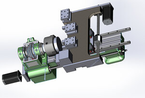

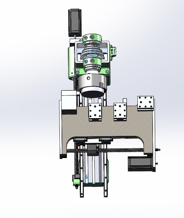

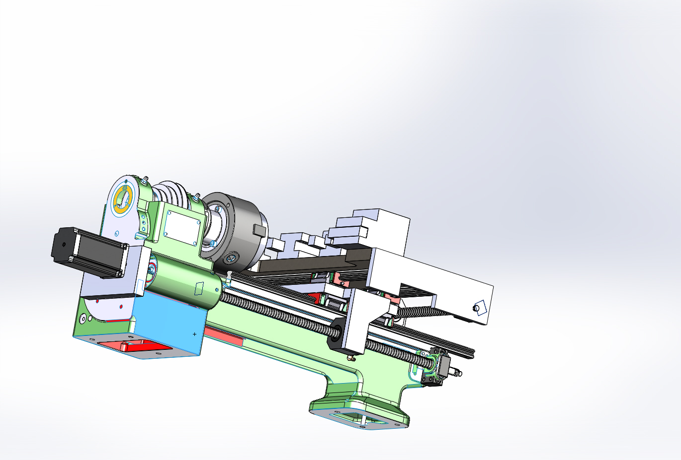

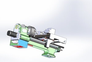

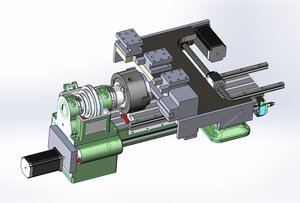

Есть идея сделать неспешно вот такой станочек ЧПУ на основе ТВ-16, балконного исполнения.
Использоваться будет только станина и подшипниковая передняя бабка. Без задней бабки.
Планируется точить детали из металлов ( всех, включая сталь и нержавейку) на неспешных режимах в хоббийных целях, размером до 80х60
Бабка понимается на 40 мм. ( на чертеже не поднята)
По всем осям рельсы и фланцевых каретки 15-го размера.
По всем осям ШВП 16-го размера с одинарными гайками.
Шаговики с обр. связью NEMA 23 x 70. По Z - прямое соединение, по X - через ремень с редукцией 1:1,5
Патрон 125
Промежуточная плита по Z - сталь 16 мм
Плита Z ( она же суппортная плита для крепления резцедержателей) - сталь 20 мм. Длина 400 мм., Боковые усилители - сталь 10 мм.
Ход по X - 250 мм по Z - 230 мм
При моих размерах деталей в линейный магазин встают только 4 резца (или сверла), поэтому один из резцедержателей со сменными кассетами. На мелких деталюшках должно 8 резцов поместиться.
При такой комбинации получается размер над станиной 110 мм, над суппортом - 40 мм.
Двигатель привода - асинхронник 0,75кВт 1400 об. в двойным шкивом с перекидной ремня с редукциями 1,3:1 и 1:3, чтобы получить 2 макс. скорости 1800 об/мин ( для алюминия) и 450 об./мин (для стали).
Покритикуйте, пожалуйста, мой проект, кто опытный на таких станочках.
Также вопрос, смогу ли я при такой комбинанации нержавейку на диаметре 70мм обрабатывать хотя бы по 0,3-0,5 мм за проход?

Проект хороший. Инструментальная плита на мой взгляд слишком мудреная. Для чего вырез над винтом? Может просто вынести винт на кронштейнах? Спереди такой же вырез, он только для выноса отрезного резца вперед? Обычно для этого используют длинный резцовый блок с вытянутой прорезью для крепежа, чтобы его можно было двигать.
