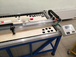

Приветствую, уважаемые. Собрал углекислотный лазерный станок. Поле 1600х900, контроллер AWC708S, труба на портале. Сегодня делал первую юстировку. Вроде как получилось. Но есть нюанс, который победить не могу. Если смотреть разрез квадрата из фанеры 50х50х4 то по оси X рез вертикальный, а по оси Y срез завален. Причём не в форме параллелограмма, а в форме трапеции. Даже с небольшим радиусом. Всю голову передумал уже. Прошу помощи.

Направляющие какие? Профильные рельсы, круглые рельсы, валы? Где находится двигатель оси Y - на портале или на раме?

Механика выглядит так. (5437 просмотров) <a class='original' href='./download/file.php?id=203299&sid=27a4ee069e4d988c6578cd1872df28da&mode=view' target=_blank>Загрузить оригинал (4.15 МБ)</a>
IMG_20220509_120202.jpg (5437 просмотров) <a class='original' href='./download/file.php?id=203300&sid=27a4ee069e4d988c6578cd1872df28da&mode=view' target=_blank>Загрузить оригинал (3.8 МБ)</a>

Ага, знакомый проект, сам такой же собрал. Значит люфт по Y можно исключать. А по всему полю одинаковые искажения идут?

Уважаемые Дядьки! Пока возьму тайм аут. Вижу одну грубейшую ошибку в своих действиях. А именно фокусное расстояние. Получается, если материал 4 мм, линза 101,6 мм, от центра линзы до кончика сопла 95 мм, то расстояние от поверхности материала до сопла должно быть 101,6 - (95+2) = 4,6 мм. Я же ставил 8 мм. С этим точно облажался))) Завтра, после работы проверю.

Всем здравствовать. Ситуация такая. Сегодня весь день в мастерской провёл. Что только не пробовал. Фокус в центр материала, другую линзу (50,3), снова юстировал, проверял по наклонной заготовке самую тонкую линию и выставлял так фокус.... Не могу настроить станок. Режет заваленные края. Все 4. На квадрате 50х50. Причём получается прямоугольник. По оси Y больше. Но это ладно, это похоже шаги серводвигателя настроить нужно. Но вот вертикального реза нет и всё. Практически в "лепёшку расшибся". Режет пирамиду. Все четыре реза завалены. Верх к центру, снизу почти на выходе получается закругление наружу. Очень нужна помощь.

marataleksandrovich писал(а): ↑ Верх к центру, снизу почти на выходе получается закругление наружу.
Скорость реза, мощность пробовал менять?

Rom327 писал(а): ↑ Скорость реза, мощность пробовал менять?
Да, всё перепробовал. Хоть реви)))

а воздух есть - похоже маленькое давление...

b45 писал(а): ↑ а воздух есть - похоже маленькое давление...
От одной до четырёх атмосфер подавал. В последнем случае рез становится бледно коричневым, но таким же кривым.

РукоДел писал(а): ↑ От одной до четырёх атмосфер подавал. В последнем случае рез становится бледно коричневым, но таким же кривым.
Может луч в сопле не по центру? и фотку бы увидеть что криво)

b45 писал(а): ↑ и фотку бы увидеть что криво)
Рез слева, это по оси Y. Справа на фото не видно, но тоже так. Симметрично. По оси Х фото нет, но там завалено вовнутрь детали. Верхняя плоскость детали всегда меньше нижней.
