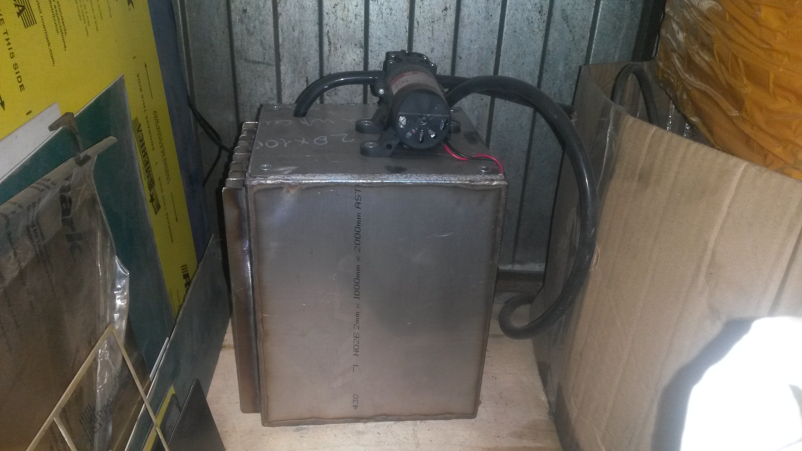

вот фотку нашел бачка для 800ват шпинделя.
2021-07-26 13-19-50.JPG (9800 просмотров) <a class='original' href='./download/file.php?id=203234&mode=view' target=_blank>Загрузить оригинал (2.6 МБ)</a>

crazydnb писал(а): ↑05 май 2022, 21:09 вот фотку нашел бачка для 800ват шпинделя.
Брутальненько. Без обдува ?
2мм нержа это как-то немного за гранью добра и зла :)

SVP писал(а): ↑06 май 2022, 11:05 2мм нержа это как-то немного за гранью добра и зла :)
много? мало?
Сообщения: 5886
Re: СВО без чиллера.
Толсто и тяжело. Хочется что-то небольшое. Я себе представлял как некий радиатор, помпу, и небольшой бачок расширительный может. Скромных размеров.

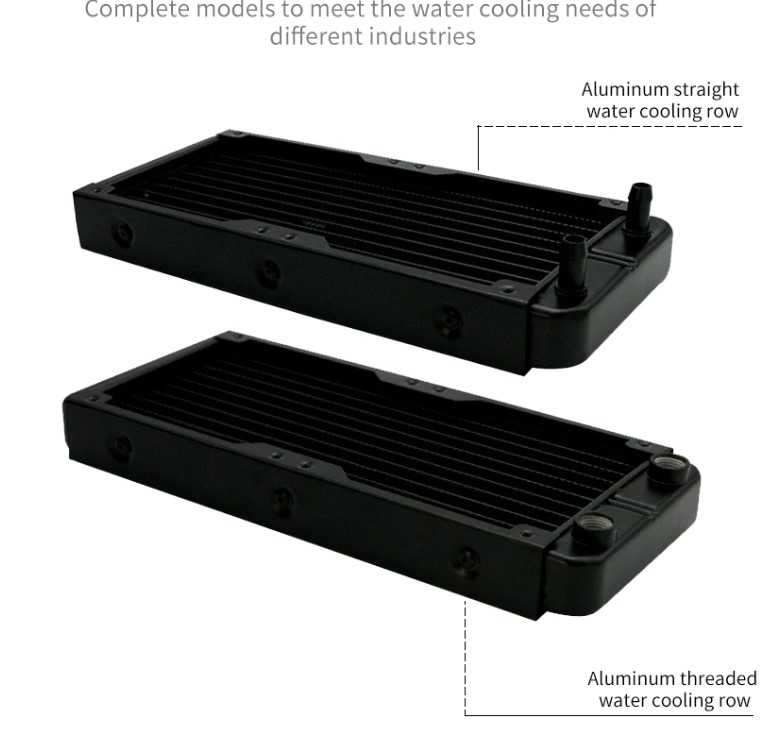

Вот недорогой вариант:
Снимок экрана 2022-05-06 202846.jpg (9687 просмотров) <a class='original' href='./download/file.php?id=203241&mode=view' target=_blank>Загрузить оригинал (71.42 КБ)</a>
вкручиваются стандартные фитинги, сверху ставишь обычные компьютерные вентиляторы 120мм. есть радиаторы на 1, 2 или 3 вентилятора.
У меня на 2 вентилятора, в принципе справляется, только у меня антифриза литров 15.

SVP писал(а): ↑ Брутальненько. Без обдува ?
шпиндель работает в режиме "гравировка пластика" то есть в холостую и почти не греется.
а нержавейки просто много обрезков было :)

Kachik писал(а): ↑06 май 2022, 20:34 Вот недорогой вариант:Снимок экрана 2022-05-06 202846.jpg
Как они называются ? Надо поискать на таобао, наверное...

SVP писал(а): ↑06 май 2022, 21:43
G1/4'' Aluminum Radiator For PC Water Cooling Computer Case GPU CPU RAM Cooler Fan Heatsink 60/80/90/120/240/360mm Black/White
это с алишки. цена вопроса около 1000р...
