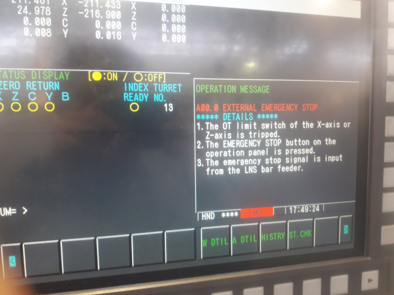

Всем здравствуйте! Очень нужна ваша помощь! Особенно касается тех, кто работал на станках Nakamura Tome (FANUC).
Ситуация:
На рабочей подаче проходной резец врезался в кулачки (было оборотов 800). При аварии станок отключился сам. Резец был автоматически отведён по X и Z, шпиндель вращается свободно.
Нажал аварийную кнопку (грибок), включил станок заново, тот прогрузился и выдал ошибку аварийной остановки. Так и должно быть с нажатым грибком, но когда я его разблокировал и нажал RESET, ошибка не сбросилась. Соответственно станок не реагирует ни на какие команды, управление станком невозможно. Перезапускал - безрезультатно.
Вопрос: с чем может это быть связано? как это исправить? как сбросить аварийную ошибку?
Фото экрана прилагается

Я по басурмански ни бум-бум- но белым по черному написано что причиной аварии может быть наезд на концевик лимита по оси Х или Зэт , нажатый грибок на панели оператора (вы таки его не сломали в порыве страсти ?) ну или Е-стоп на барфидере........

В порыве страсти я жал FEED HOLD, грибок нажал, когда уже всё случилось)) Так что вряд ли.
Бар фидером станок не оборудован, про концевики - понятно, а есть идеи как это исправить? Как его разблокировать?

А что,специально обученных людей рядом нету чтоб решить сей конфуз? Нажатый Е-стоп повернуть по часовой -он отщелкнется и выдвинется вверх в исходное состояние -это надеюсь известно?
Для съезда с концевиков есть спецкнопка -называется 0.T. release ,есть-ли она на вашем станке не знаю, допускаю возможность что как-то по другому обозначена

В общем, как ни странно, на следующий день станок при включении оказался разблокированным (при этом грибок не был нажат).
