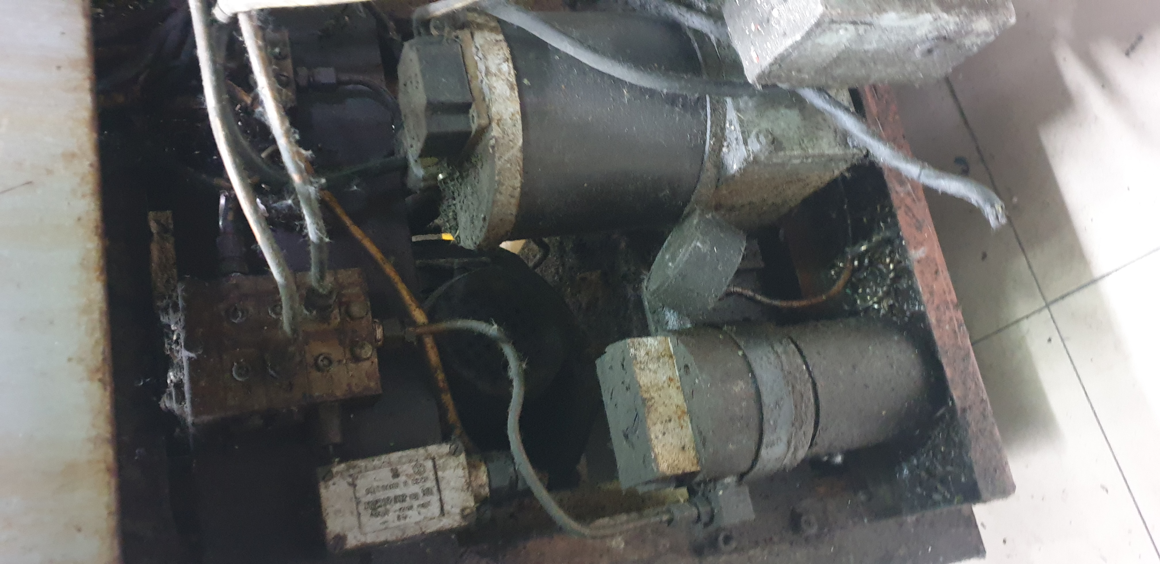

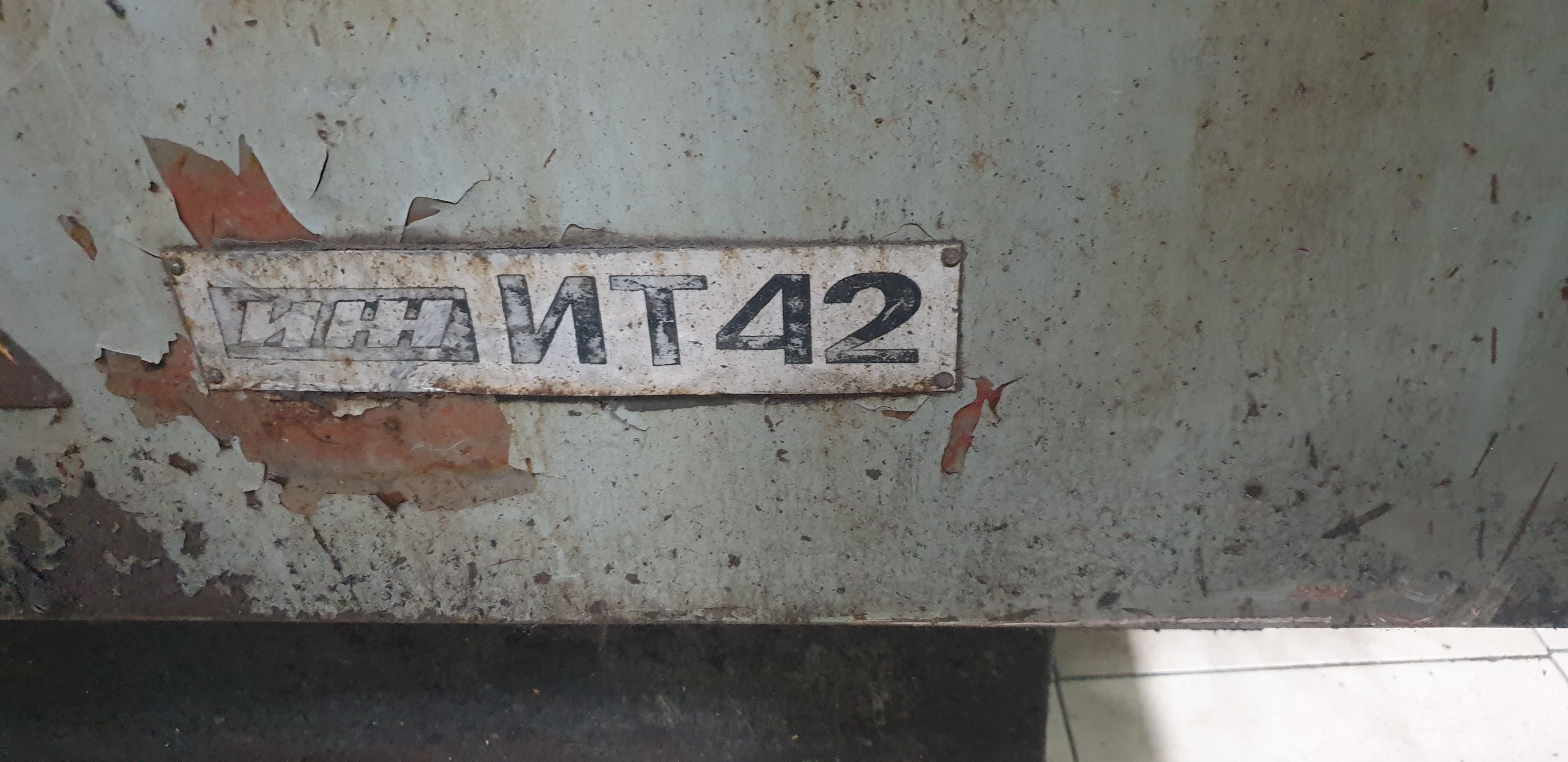

Вот мой новый трудяга!) :freak_in_action:

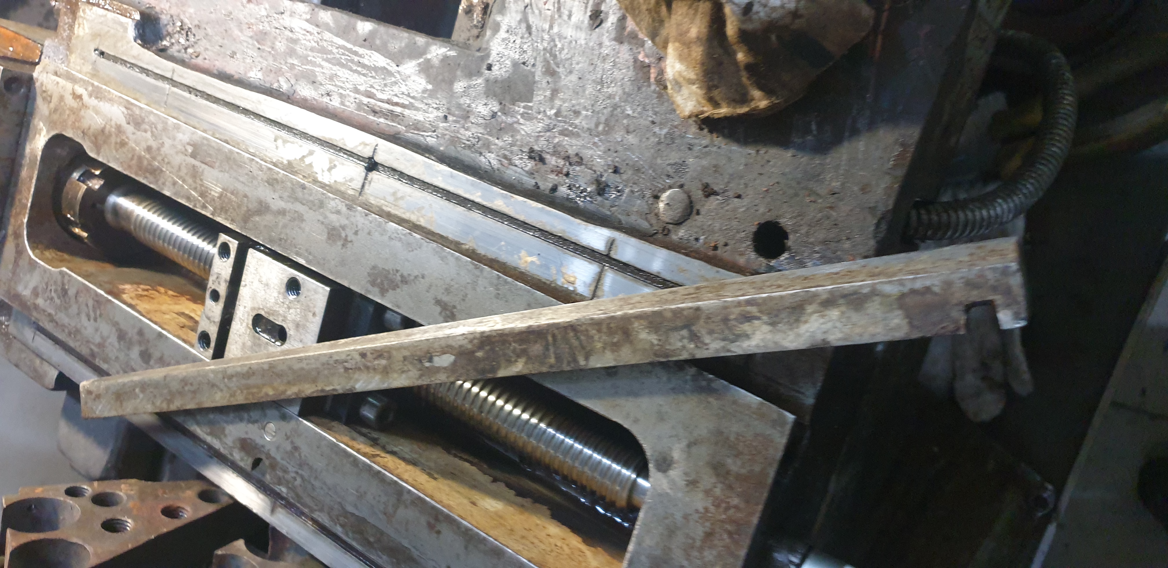

Зивинт) 8мм шаг (4907 просмотров) <a class='original' href='./download/file.php?id=203073&mode=view' target=_blank>Загрузить оригинал (7.21 МБ)</a>
Зивинт) 8мм шаг

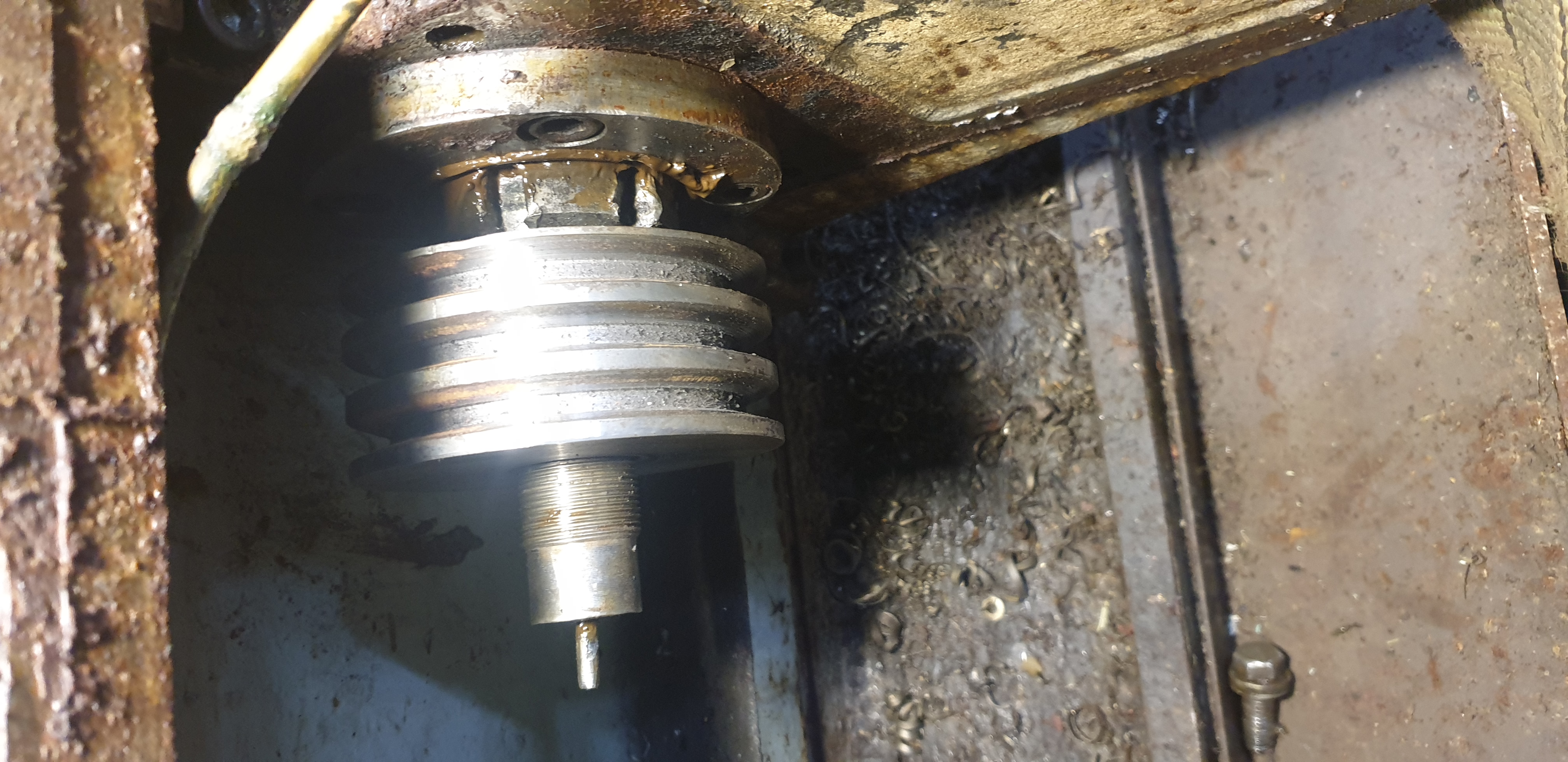

Zиматорна клиноременной передаче) (4907 просмотров) <a class='original' href='./download/file.php?id=203075&mode=view' target=_blank>Загрузить оригинал (6.8 МБ)</a>

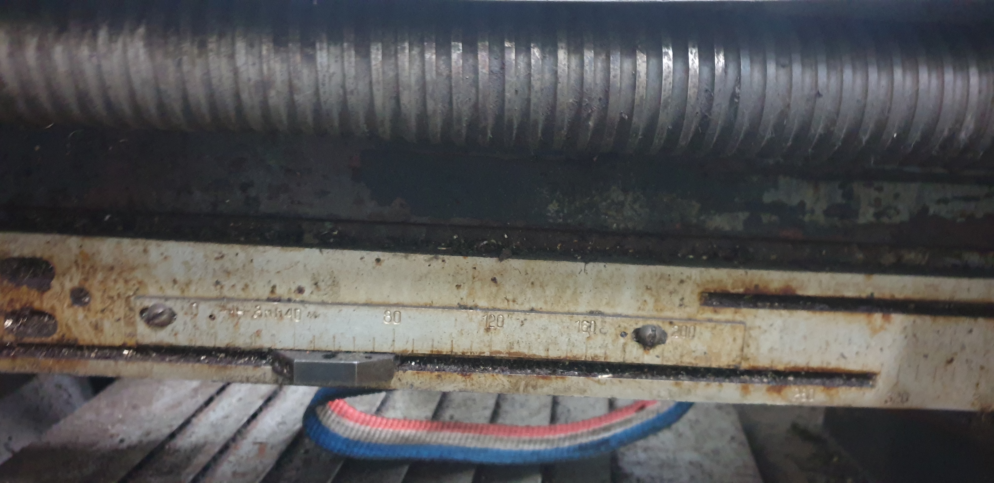

Это направляшечки (4907 просмотров) <a class='original' href='./download/file.php?id=203076&mode=view' target=_blank>Загрузить оригинал (6.93 МБ)</a>
Это направляшечки

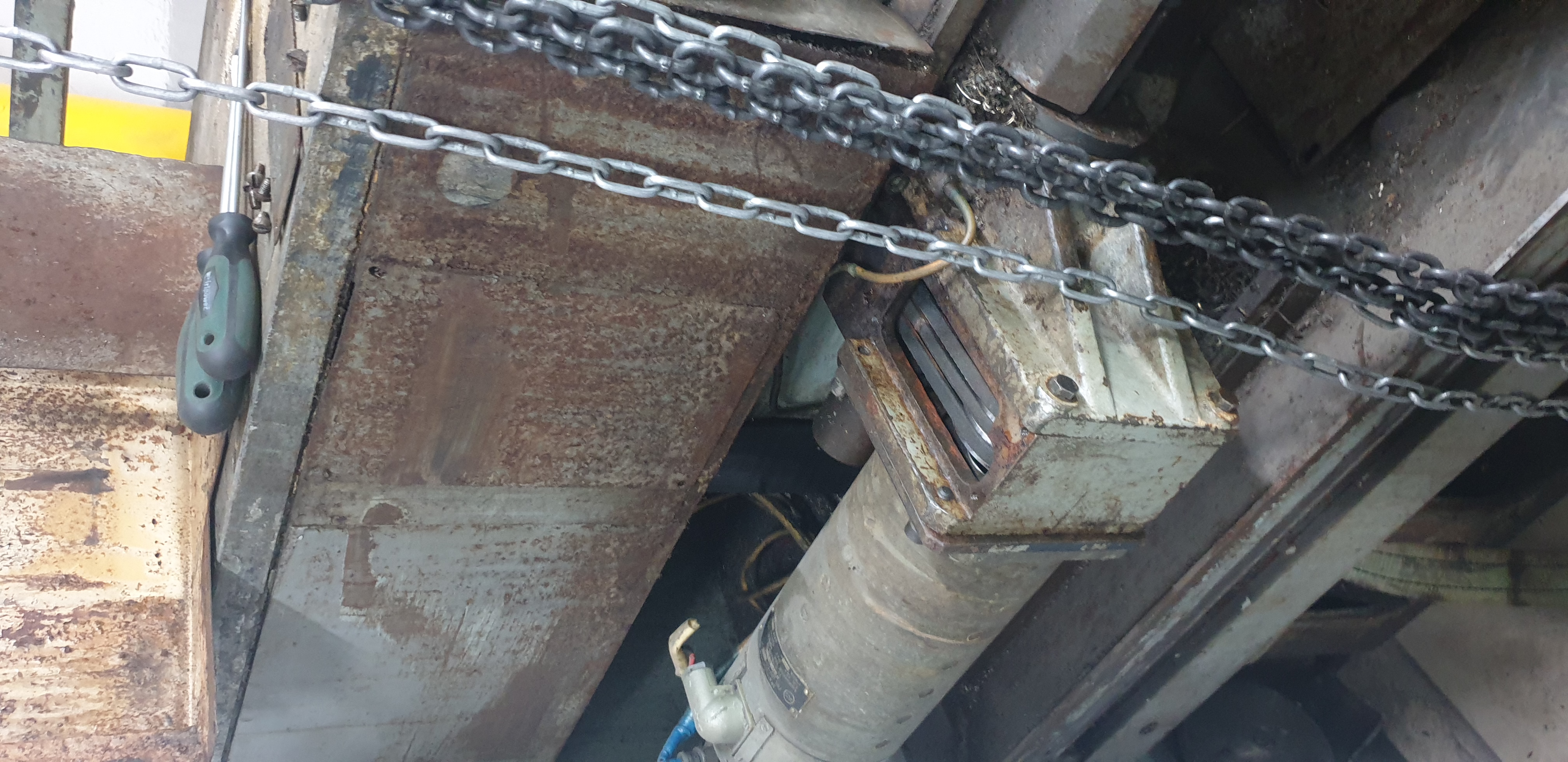

Револьверка болтается как в ведре когда открыта. (4907 просмотров) <a class='original' href='./download/file.php?id=203077&mode=view' target=_blank>Загрузить оригинал (7.15 МБ)</a>

мда, состояние конечно так се. ШВП ващпе под вопросом...
Похоже из первых серий. Вообще там должна быть передача на ШВП на зубчатом ремне - иначе может проскальзывать.
Револьверка на отпущенном диске и должна болтаться, там же вращение происходит.

ex71 писал(а): Вообще там должна быть передача на ШВП на зубчатом ремне
Удивительно, но стоит три клиновых ремня 0 профиля)
Иван мой сосед, так что тоже буду немного участвовать в процессе
В живую смотрится нормально он) грязью зарос просто. Сейчас отмоет и посмотрим.
Родной электрики нет. Так что все на замену. В оригинале стоит мотор на 5Нм по Z
будет ставить 400 ватт с редукцией ремешком 1/4. Шаг винта 8мм, так что скорость в итоге получится около 5 м/мин. Момент при этом не пострадает. На Х надо смотреть какой шкив максимально влезет.

Очень полезно! Вопрос? Как и на сколько она болтается? Потому, что у меня на 7-15 мм болтается! Даже сальник, он же манжета диформируется! Это норма?

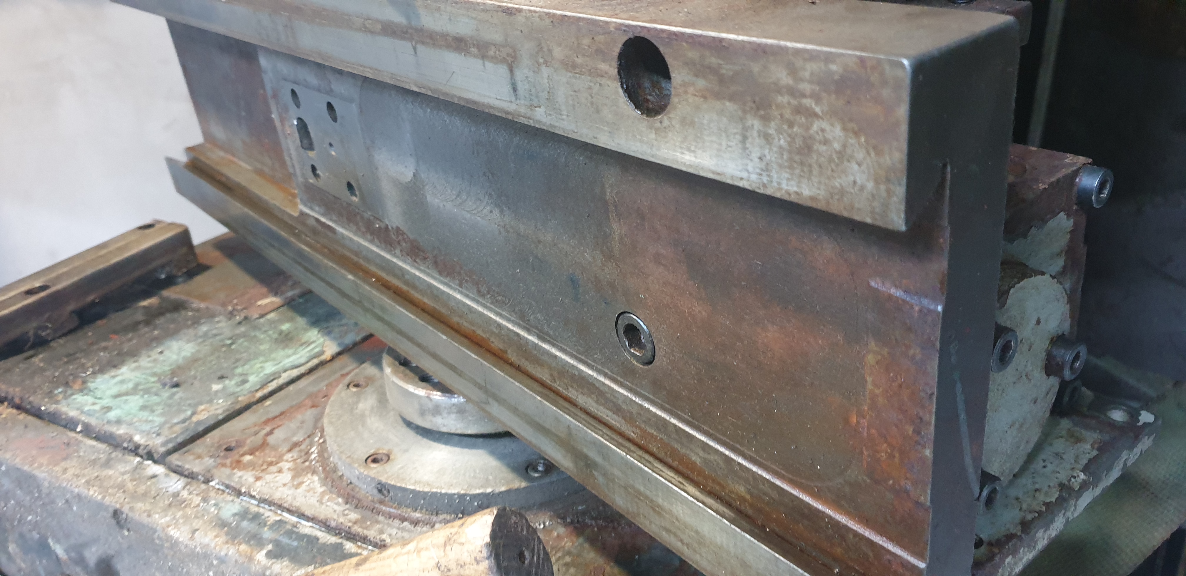

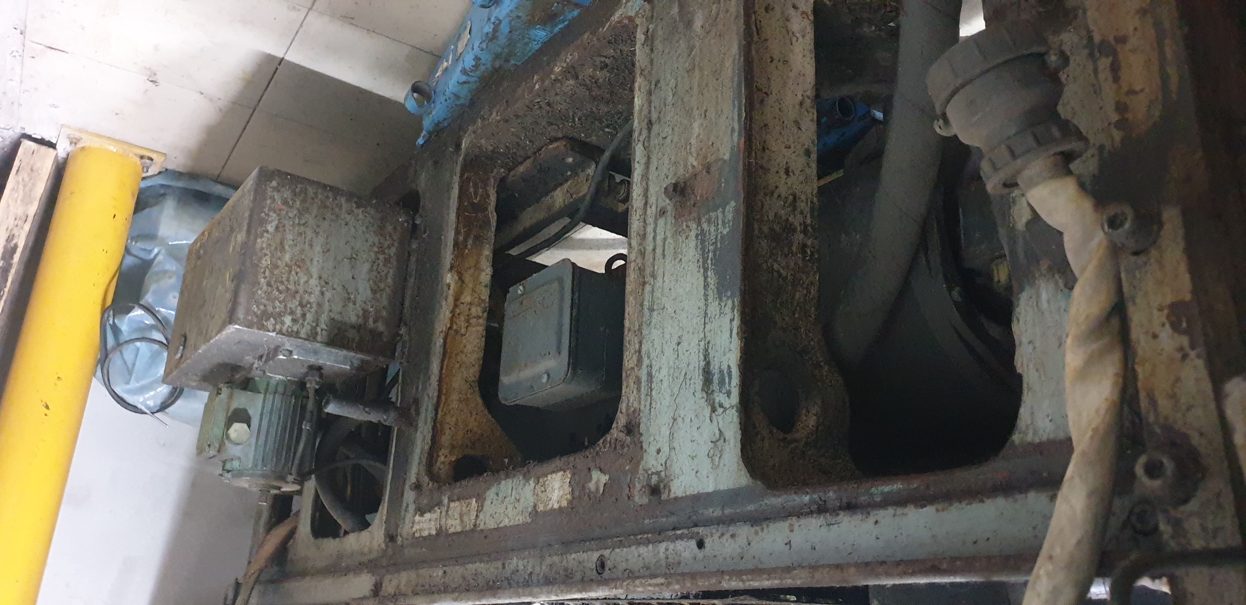

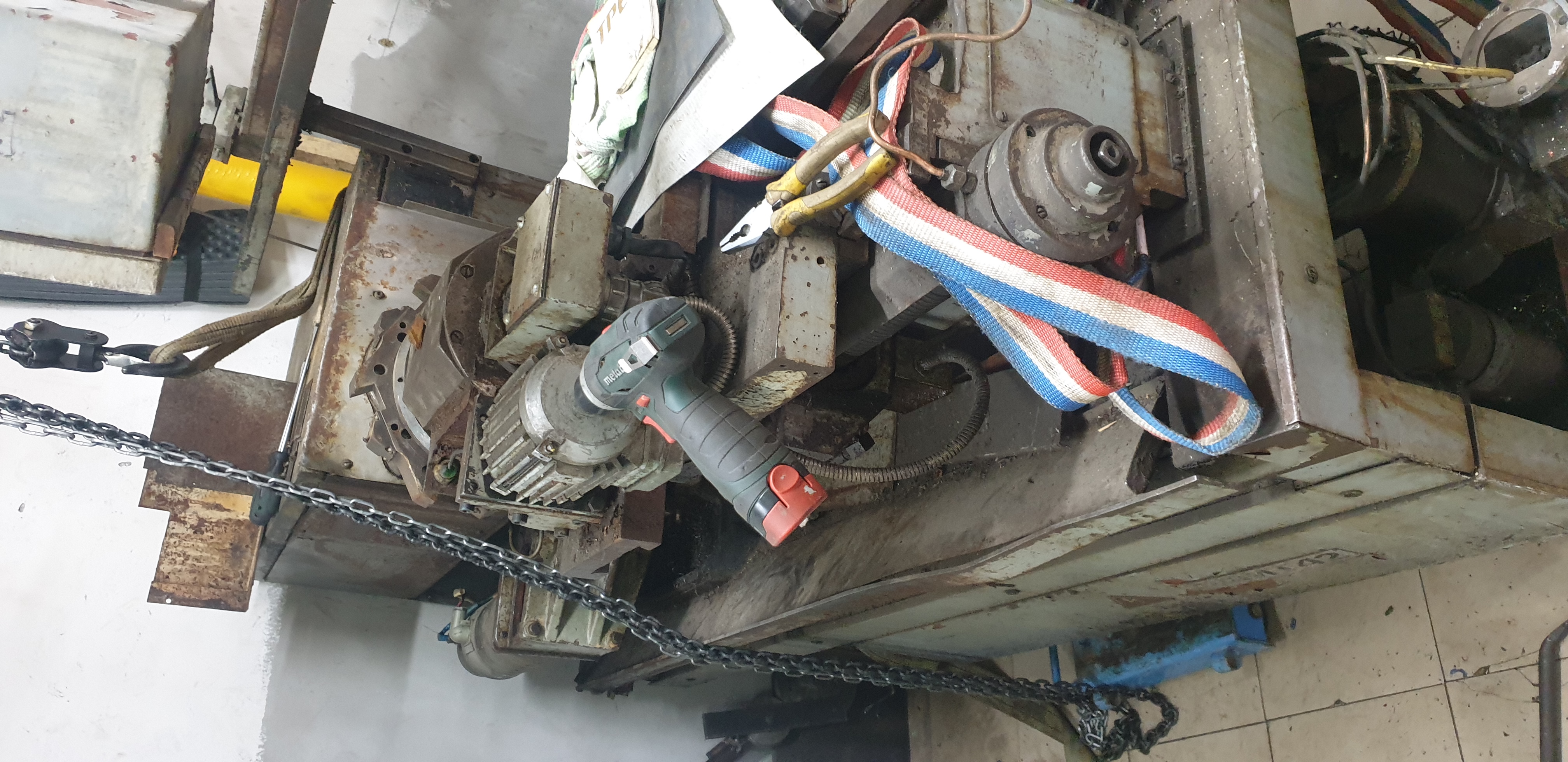

Снял поперечку...
20220428_232826.jpg (4700 просмотров) <a class='original' href='./download/file.php?id=203138&mode=view' target=_blank>Загрузить оригинал (7.11 МБ)</a>
20220428_232823.jpg (4700 просмотров) <a class='original' href='./download/file.php?id=203139&mode=view' target=_blank>Загрузить оригинал (7.95 МБ)</a>
20220428_232812.jpg (4700 просмотров) <a class='original' href='./download/file.php?id=203140&mode=view' target=_blank>Загрузить оригинал (6.24 МБ)</a>
20220428_232805.jpg (4700 просмотров) <a class='original' href='./download/file.php?id=203141&mode=view' target=_blank>Загрузить оригинал (7.82 МБ)</a>
Не могу снять! Может хитрость какая есть? (4700 просмотров) <a class='original' href='./download/file.php?id=203142&mode=view' target=_blank>Загрузить оригинал (7.04 МБ)</a>

ivanilyashenko1 писал(а): Может хитрость какая есть?
Конус. По крайней мере на зубчатом. Там же есть два отверстия с резьбой (съемник)
Как в твоем - не знаю, думаю посадка такая же

Снял) с кувалдой!) По другому ни как не получилось) (прикипел, смазки было ноль!)

ivanilyashenko1 писал(а): 24 июн 2022, 01:58 Снял) с кувалдой!) По другому ни как не получилось) (прикипел, смазки было ноль!)
судя по виду вала - там явно кто-то все переделал под себя
