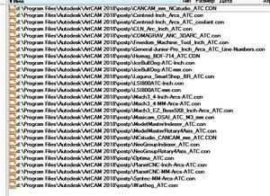

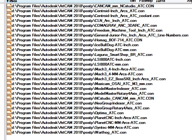

Yurec66
Сообщения: 57
Зарегистрирован: 24 сен 2020, 21:58
Re: Программа для станка с автосменой фрез.
Сообщение Yurec66 »
Предлагают поработать на таком станке. До этого на простом работал, где фрезы руками менял и каждый раз отбивал ноль. А как на этом ноль отбивается пока не представляю. Видел на нем точка нуля стоит за столом сразу. Как тогда ноль отбивается при смене инструмента? Каждый раз когда берется из банка новая фреза едет на ту точку отбивать ноль? Но если эта точка стоит за столом, а не на материале, как знать что лежит на столе? 12, 25, 6, 8, 10...?
У меня вот такой набор постпроцессоров есть. К тому станку подойдет какой? Как понять?
