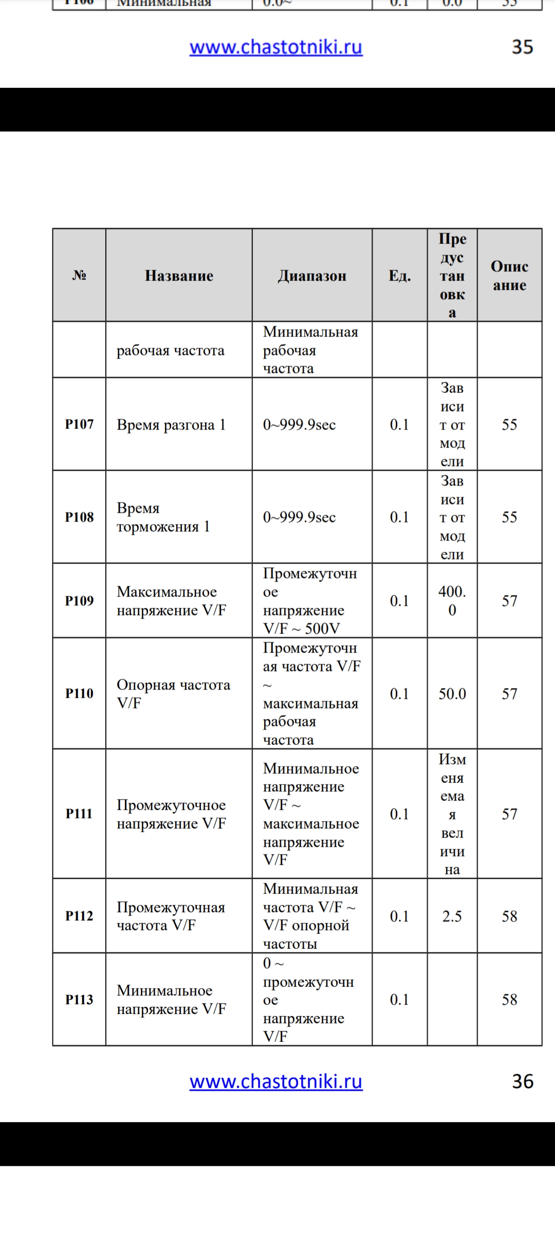

! Прошу помочь в настройке частотника ids mini. Дело такое : перевел двигатель на треугольник. Бирка замыта, поэтому ввёл только 0-60 Гц,да управление завёл на кнопки. Мощность примерно 1квт мотора На 1.5 кВт частотника. На нижних оборотах держу мотор за шкив! В мануале есть пометка что управление скалярное, V/F. В других частотниках есть параметр выбора типа управление, здесь я не нашёл. Есть параметры V/F, не рискну вводить наощупь.Так же есть параметр буст вроде бы нужен здесь? Я совсем запутался боюсь угробить
Screenshot_2022-04-17-22-30-33-813_com.google.android.apps.docs.jpg (3048 просмотров) <a class='original' href='./download/file.php?id=202926&mode=view' target=_blank>Загрузить оригинал (445.42 КБ)</a>

копол писал(а): ↑18 апр 2022, 07:53 Бирка замыта, поэтому ввёл только 0-60 Гц,да управление завёл на кнопки. Мощность примерно 1квт мотора
Мотор хоть на 50 Гц? Или шпиндель на 400 Гц?
копол писал(а): ↑18 апр 2022, 07:53 На нижних оборотах держу мотор за шкив!
На какой частоте? Если двигатель на 50 Гц и управление скалярное, то на частотах ниже где-то 10 Гц крутящий момент уже никакой.
копол писал(а): ↑18 апр 2022, 07:53 В мануале есть пометка что управление скалярное, V/F. В других частотниках есть параметр выбора типа управление, здесь я не нашёл.

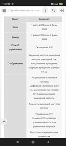

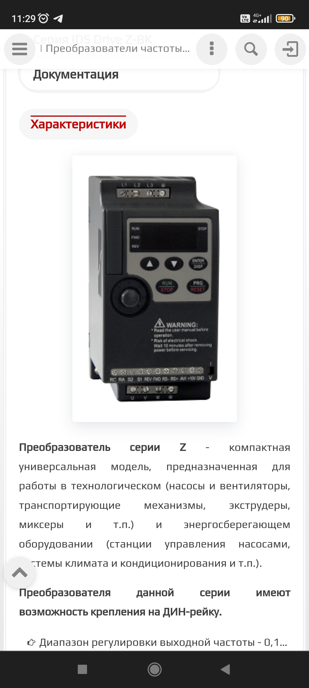

Тип управления :скалярное, VF это VF и есть векторное? Двигатель 50 Гц
Screenshot_2022-04-18-11-29-06-552_com.android.chrome.jpg (3028 просмотров) <a class='original' href='./download/file.php?id=202927&mode=view' target=_blank>Загрузить оригинал (488.84 КБ)</a>
Screenshot_2022-04-18-11-29-14-045_com.android.chrome.jpg (3028 просмотров) <a class='original' href='./download/file.php?id=202928&mode=view' target=_blank>Загрузить оригинал (319.31 КБ)</a>

копол писал(а): ↑18 апр 2022, 07:53 ! Прошу помочь в настройке частотника ids mini.
У mini есть векторное управление, у z -только скалярное.
