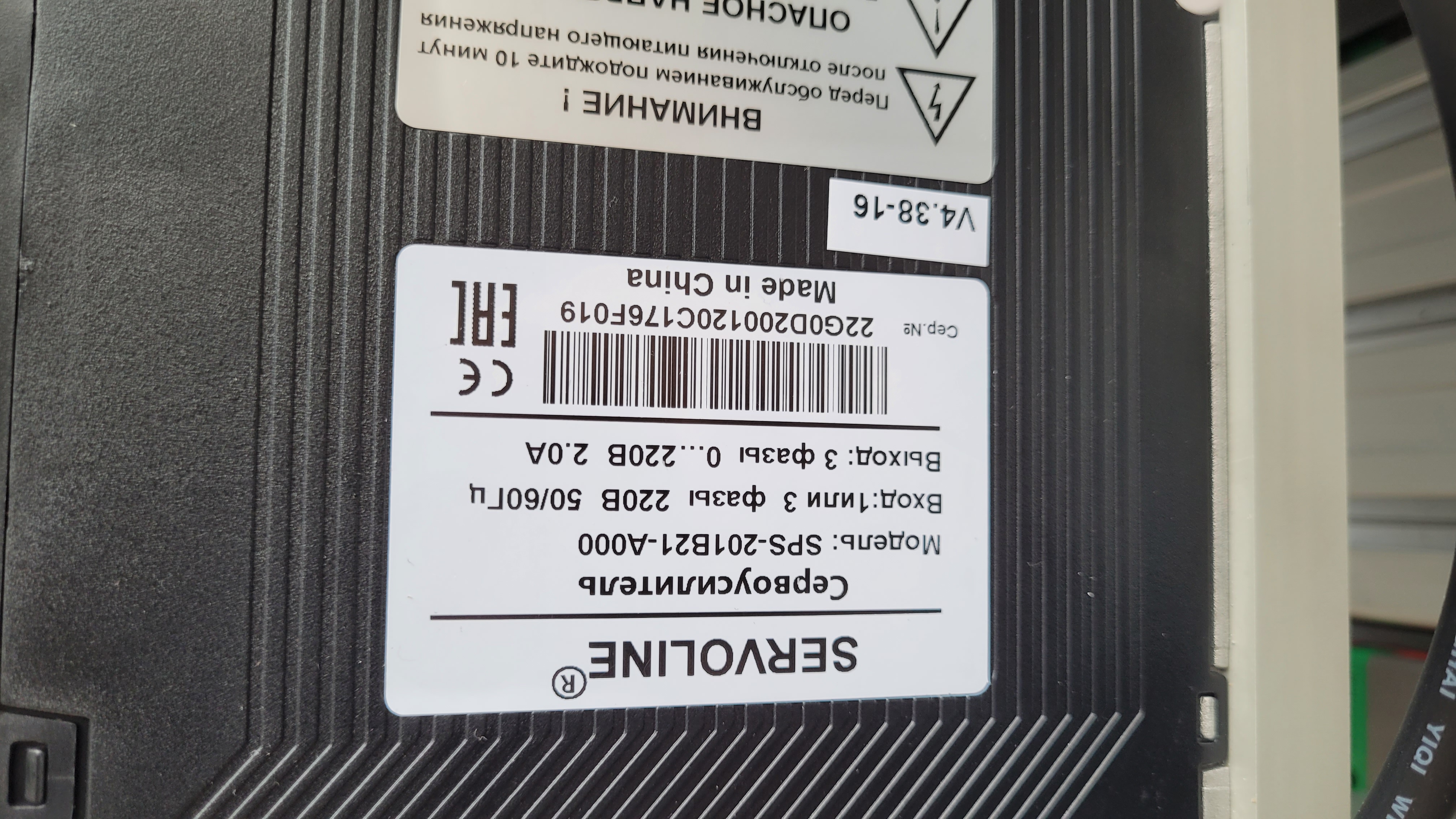

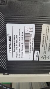

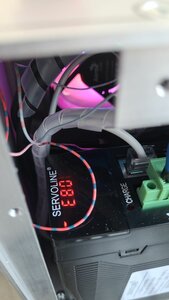

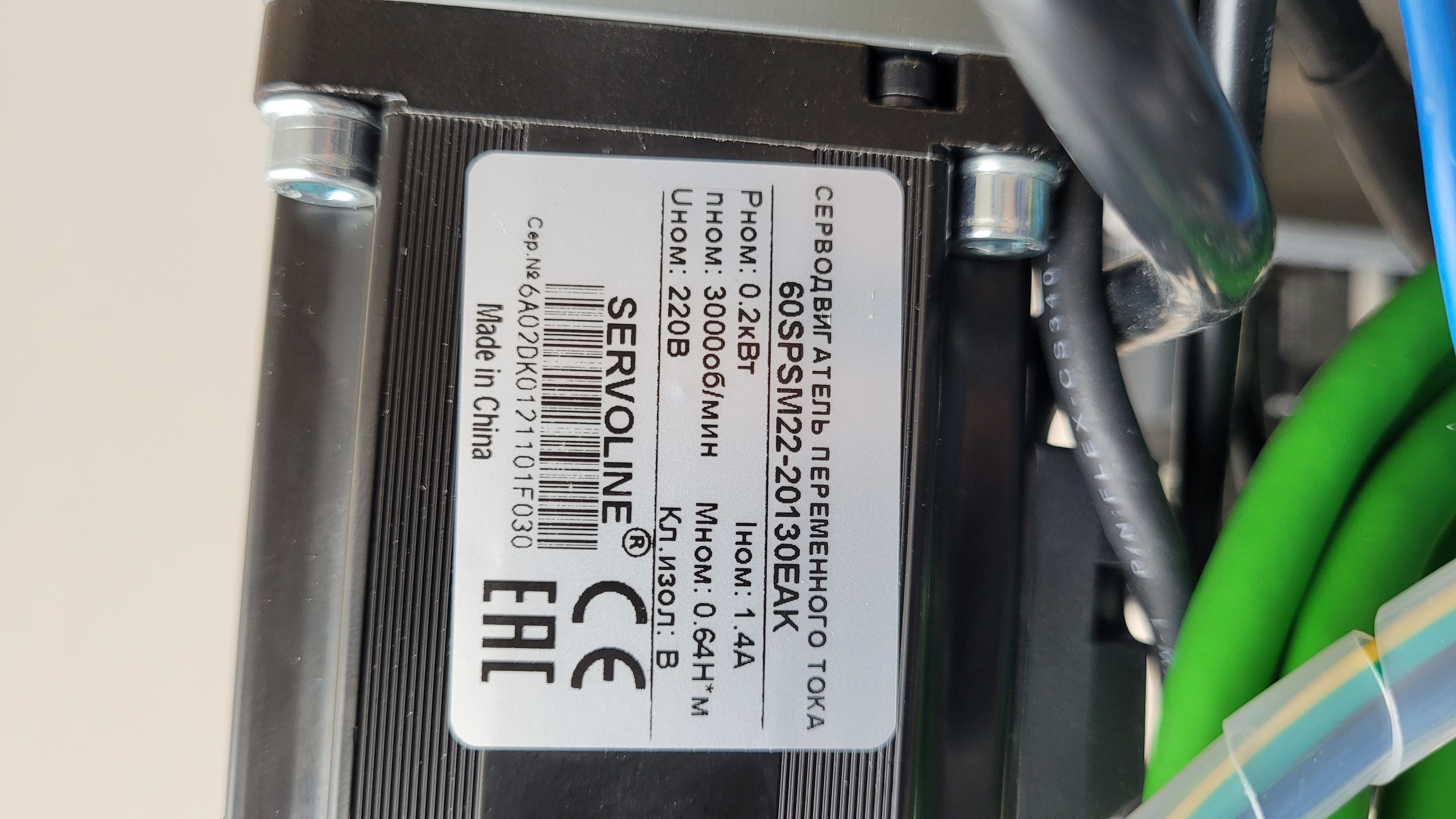

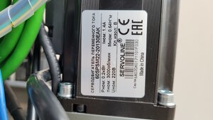

Здравствуйте, очень нужна помощь!!!
Есть сервоусилитель SERVOLINE SPS-201B21-A000
и
серводвигатель 60SPSM22-20130EAK
в процессе работы возникает ошибка E80, но она нигде не задокументирована( все уже перебрал, найти причине не могу. Есть одна особенность, ошибка возникает только когда двигатель выходит на определенную точку в автоматическом режиме(задается ряд точек для поверки), при ручном режиме и работе в холостую ошибки нет.
Исключил все вспомогательное оборудование (датчики температуры, концевые выключатели и т.д.), заменены все кабели, отдельно подключил сервоусилитель и сервопривод на столе и через программку запустил цикл пуск-ускорение-замедление-остановка и все тоже самое в обратную сторону.
даже исключив все, получаю ошибку которой нет в инструкции по эксплуатации.

Keypa84 писал(а): Есть сервоусилитель SERVOLINE SPS-201B21-A000
и
В документации (стр. 105) написано следующее:
E.80 - Аварийный сигнал при работе с энергонезависимой памятью
Сброс - Да
Метод исправления неисправности - При частой записи значений параметров следует работать с оперативной памятью.
Установите PA006.1=8

Keypa84 писал(а): в моей инструкции такого нет, если не сложно можете поделиться вашим экземпляром?)
В прищепке.

Спасибо) все работает)))
