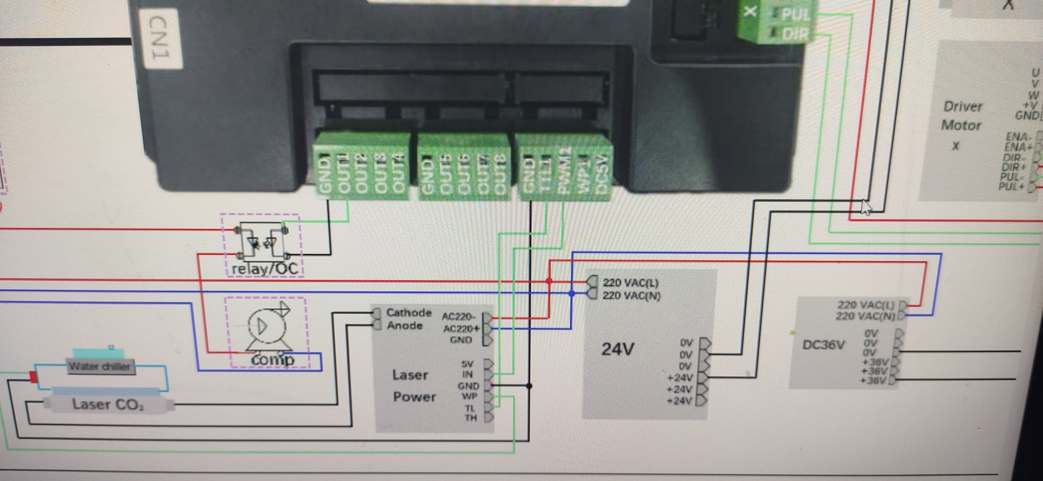

Re: Контроллер Trocen AWC 7813 управление мощностю диодного лазера
Начертайте тогда как у вас там подключено, у производителя лазерного модуля один рекламный мусор на сайте вместо технической информации. Если пин включения лазерного модуля подключен с контроллера, то после "Менял В настройках high level и low" должен бы лазер включиться в простое.

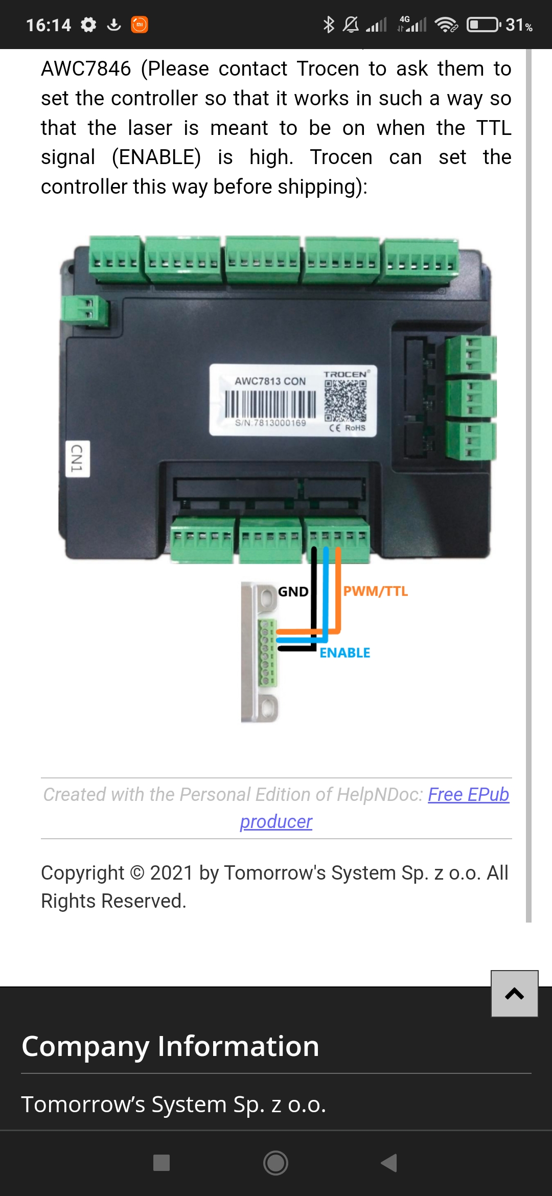

Подключил как советуют на сайте другого производителя диодных лазеров Optlasers.. у меня из драйвера лазера только два провода... Подключил как на фото без enable.только gnd и ttl. Фото ниже схема подключения от производителя. Меняя high на low лазер включается и горит, но после reset так же включается и выключается без изменений

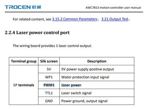

Что-то вы не так прочитали назначение пинов в доках на контроллер, мощность PWM1, а не TTL1

- Контактная информация:
