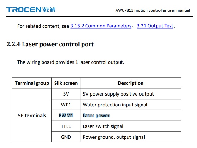

Подключил как советуют на сайте другого производителя диодных лазеров Optlasers.. у меня из драйвера лазера только два провода... Подключил как на фото без enable.только gnd и ttl. Фото ниже схема подключения от производителя. Меняя high на low лазер включается и горит, но после reset так же включается и выключается без изменений

Что-то вы не так прочитали назначение пинов в доках на контроллер, мощность PWM1, а не TTL1

Так я к PWM1 и подключил и к gnd. К клеме слева направо первый и третий
