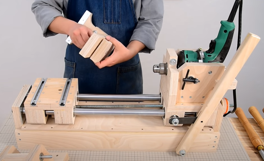

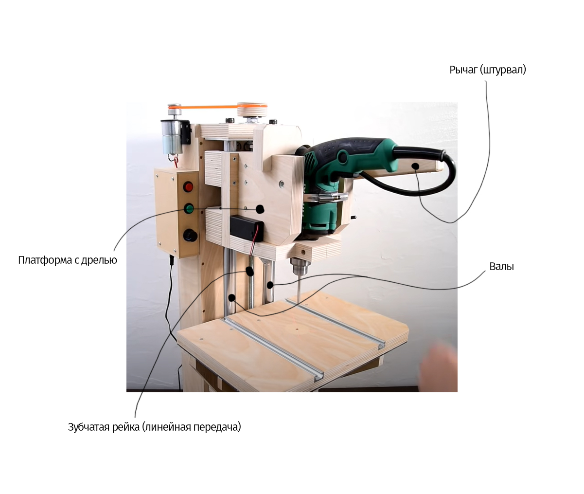

Классический сверлильный станок. Каркас из фанеры, дрель установлена в платформу на муфтах, перемещающихся по вертикали по двум металлическим валам. Управление перемещением происходит с помощью штурвала, шестерни и линейной зубчатой передачи.
В приложенном примере вместо штурвала — рычаг, но он даёт изгиб по вертикальной оси в сторону, противоположную от места установки рычага, когда нагрузка очень большая или заготовка очень жёсткая, поэтому решено сделать вместо рычага штурвал, перемещающий платформу с дрелью с помощью линейной зубчатой передачи и шестерни. Платформа на валах висит на пружинах, которые разжимаются при свирлении — кручении штурвала, и сжимаются, когда штурвал отпущен.
Как раскручивание штурвала — возврат платформы пружинами до верхнего изначального положения сделать механически управляемым или хотя бы более тугим, чтобы он не раскручивался сам под весом платформы, и платформа не выстреливала под своим весом вверх? То есть нужно, чтобы положение платформы по вертикали фиксировалось каждый раз, когда оператор станка перестаёт крутить штурвал опускания платформы.
