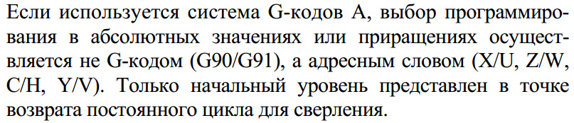

а другие операции работают правильно ?
какая система кодов активна в данный момент (параметр 3401) ?
Nick писал(а):я думал фанук по удобнее должен быть...
так это самый младшенький :)
зато у них можно сделать паузу в середине цикла с отводом резца. оч круто.
и продолжить потом.
Алексс
Сообщения: 2099
Репутация: 266
Заслуга: IQ32
Откуда: Прага
Re: Хочу научится...
Сообщение Алексс »
а вот это просто убило
Fullscreen capture 17072013 22344 PM.bmp.jpg (4589 просмотров) <a class='original' href='./download/file.php?id=16387&mode=view' target=_blank>Загрузить оригинал (122.89 КБ)</a>
тоесть хочешь в абсолютных координатах - пиши X, в относительных, пиши U.
удобно наверное :thinking:

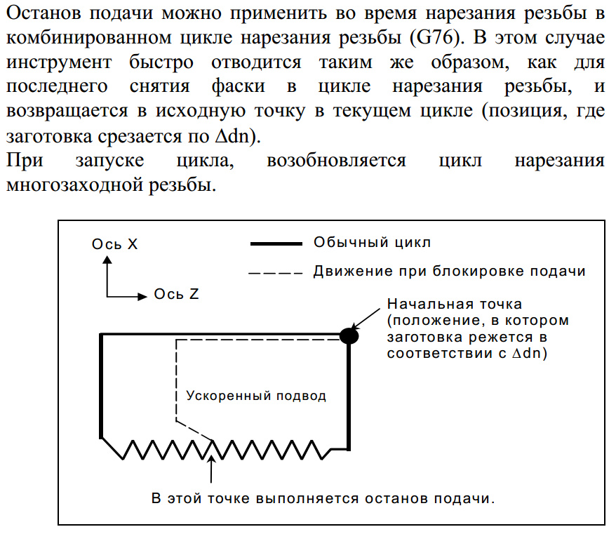

X-то как раз удобнее в абсолютных писать, а вот Z - можно и в относительных.
Алексс писал(а):зато у них можно сделать паузу в середине цикла с отводом резца. оч круто.
Даже при нарезании резьбы?
Алексс
Сообщения: 2099
Репутация: 266
Заслуга: IQ32
Откуда: Прага
Сообщение Алексс »
Nick писал(а):Даже при нарезании резьбы?
удивлен да ? :)
Fullscreen capture 17072013 23423 PM.bmp.jpg (4588 просмотров) <a class='original' href='./download/file.php?id=16388&mode=view' target=_blank>Загрузить оригинал (272.78 КБ)</a>
