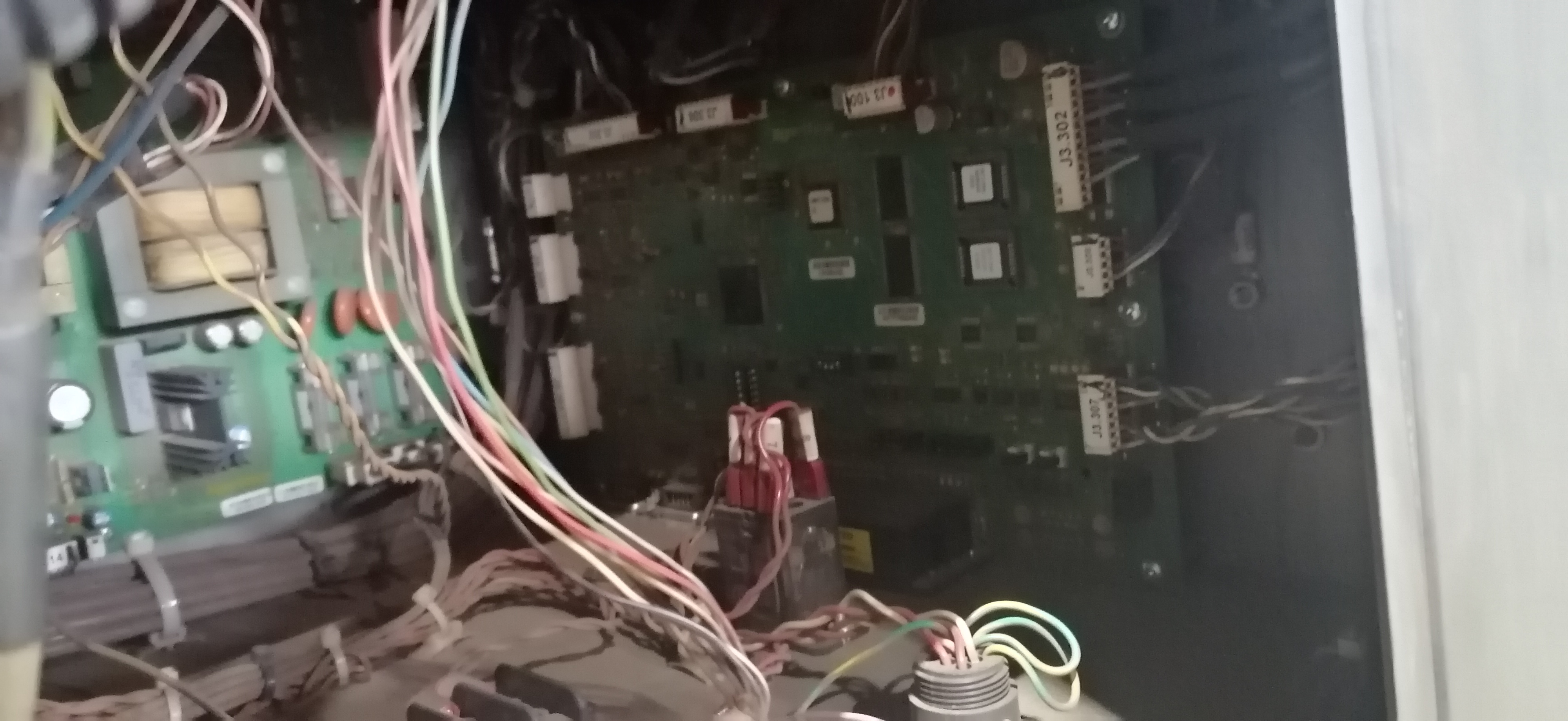

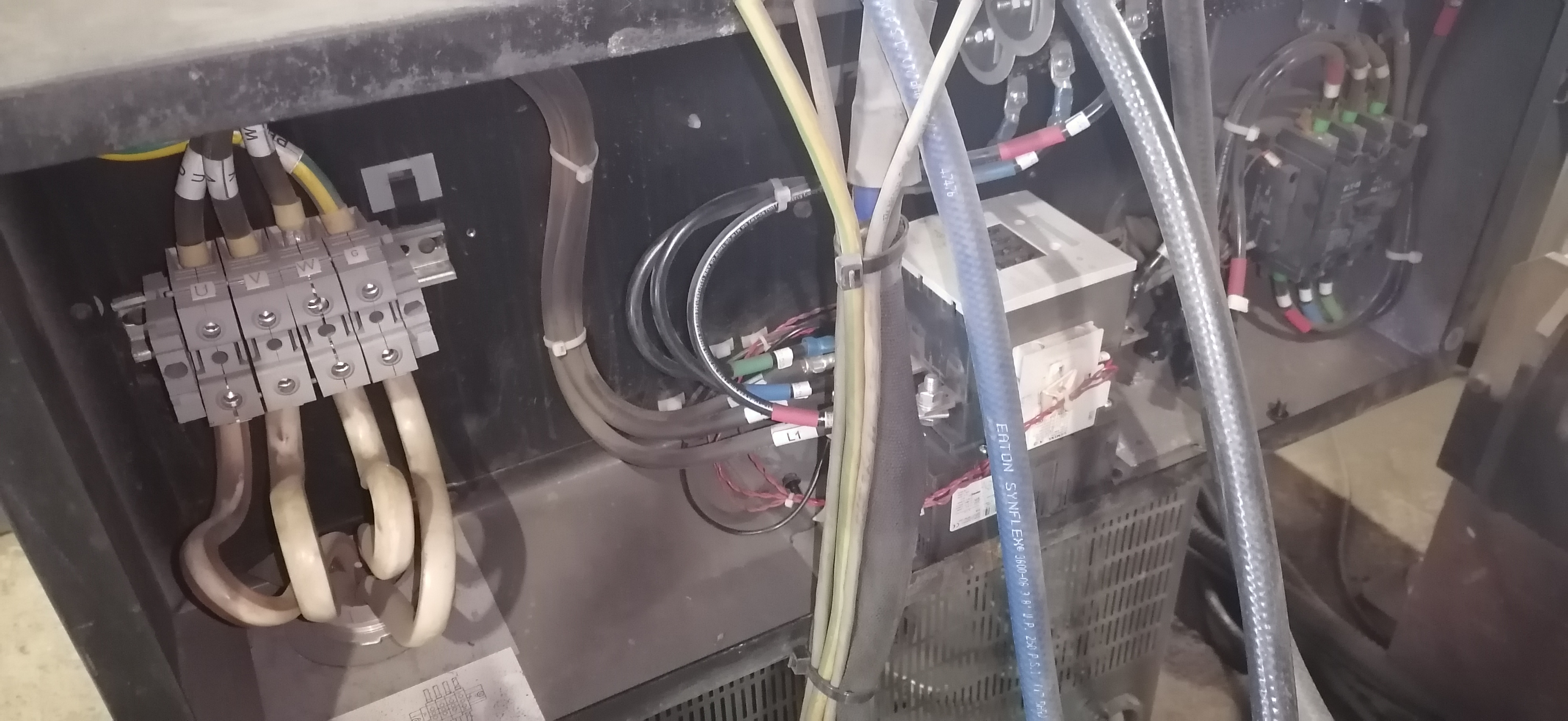

Проблема: Не включается главный контактор источника HPR400XD. Ошибка на ЧПУ 105.
IMG_20220329_154001.jpg (1428 просмотров) <a class='original' href='./download/file.php?id=202485&mode=view' target=_blank>Загрузить оригинал (1.64 МБ)</a>
Что пробовал: Проверили все напряжения. Все контрольные светодиоды. Померяли с выхода платы PCB3 J307 1-2 контакты. На мгновенье появляется 24В и тут же пропадает. Светодиод на PCB3 D320 так же вспыхивает на мгновенье.
Грешим на плату PCB3. Но, возможно, есть моменты которые мы не учли? Направьте пожалуйста куда рыть?

deepray
Сообщения: 6
Зарегистрирован: 29 мар 2022, 15:30
Настоящее имя: Василий
Re: HPR400XD не втягивается главный пускатель.
Сообщение deepray »
Rom327 писал(а): 30 мар 2022, 18:57
deepray писал(а): Инвертор1: код ошибки низкого тока 105
Так может обрыв или плохой контакт?
Была найдена родная схема от источника, там нашли правильную схему питания контакторов. По ней вычислили, что питание не доходит до контактора CON4, а тот, в свою очередь, включает допконтактами CON1, который у нас и не работал. На CON1 провод на катушке ни то отгнил, ни то отгорел. И катушка CON4 даёт сопротивление 15 Ом. Не нашёл информации насколько это сопротивление является нормальным для такого пускателя. Сегодня поставим контактор ABB 80А с катушкой на 100-250 AC/DC, посмотрим что получится. Если ключ на плате PCB2 не умер, то , скорее всего,, всё заработает.

Вопрос решился заменой контактора CON4 . Как ни странно сопротивление перемотанной катушки от этого контактора так же составило 15 ом. Но рисковать не стали и поставили новый контактор ABB 80А с катушкой на 100-250 AC/DC. Всё сразу заработало! Всем спасибо за участие в вопросе!
