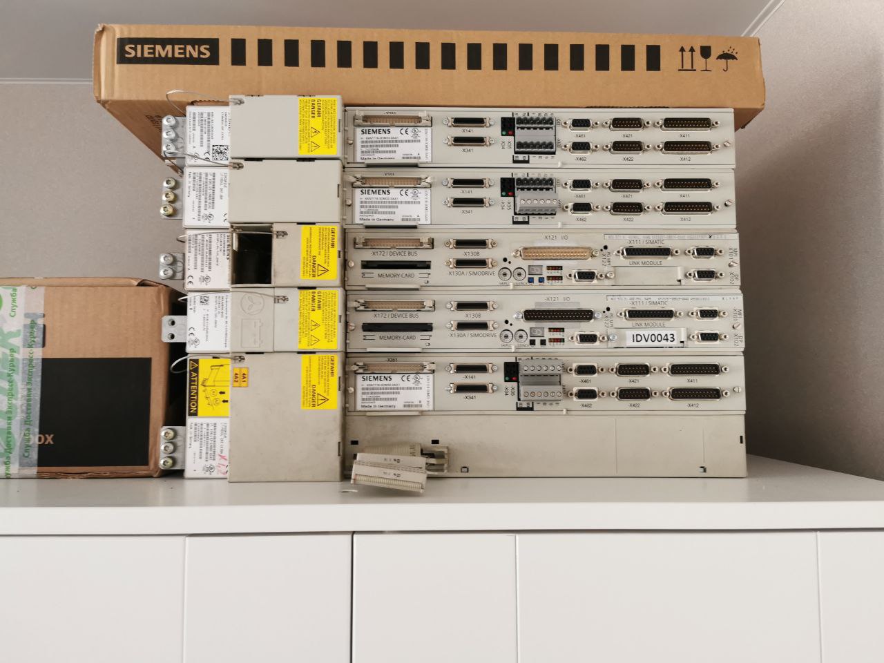

- Комплект ЧПУ Siemens Sinumerik 840D (NCU 571.5) с блоком питания и силовыми модулями, без панели оператора.
photo_2022-03-12_17-54-01.jpg (128564 просмотра) <a class='original' href='./download/file.php?id=202443&mode=view' target=_blank>Загрузить оригинал (151.75 КБ)</a>

texnodynamics писал(а): ↑ так и систем ЧПУ полностью отсутствует.
texnodynamics писал(а): ↑ Комплект ЧПУ Siemens Sinumerik 840D (NCU 571.5) с блоком питания и силовыми модулями, без панели оператора.
У Сименса есть правила экспортного контроля. Еще до всяких санкций были сложности в приобретении лицензий на 5ть осей, или это стоило адски дорого. На форуме описывали случай, когда фирма изготавливающая импеллеры из Украины, купили 5ти осевой станок. Потом у них отключались полноценные 5ть осей. А за лицензию просили около 50килоевро. Фирма в итоге сменила целиком стойку ЧПУ.
Нужно сфоткать моторы привода какие стоят в станке. Возможно их получится оставить.
Подобрать для них привод https://bsystem.ru/product/catid/269/%D ... 0%B4%D1%8B
ЧПУ российскую https://bsystem.ru/product/catid/868/eid/34/nc-400
C 5тью осями не все так просто. Если даже ЧПУ поддерживает 5,10,100 осей это еще не значит что она подойдет. Нужен RTCP и непрерывная 5ти осевая обработка https://www.google.com/search?q=RTCP+cn ... 8&dpr=1.38
Про 5ть осей поспрошай у него, он разные стойки ЧПУ для этого подыскивал memberlist.php?mode=viewprofile&u=14288

aftaev писал(а): ↑27 мар 2022, 12:14 У Сименса есть правила экспортного контроля. Еще до всяких санкций были сложности в приобретении лицензий на 5ть осей, или это стоило адски дорого. На форуме описывали случай, когда фирма изготавливающая импеллеры из Украины, купили 5ти осевой станок. Потом у них отключались полноценные 5ть осей. А за лицензию просили около 50килоевро. Фирма в итоге сменила целиком стойку ЧПУ.
Опыт отсутствует практический, в теории то уже несколько месяцев читаю на эту тему, именно по этому и пал выбор на эту систему ЧПУ, те функции о которых Вы написали в ней должны быть, по крайней мере судя по документации:
https://sitek-group.com/by/destinations ... erik-840d/
840.jpg (128479 просмотров) <a class='original' href='./download/file.php?id=202455&mode=view' target=_blank>Загрузить оригинал (237.43 КБ)</a>
По поводу лицензии да, тоже возникала такая мысль, версия ПО у нас вот такая:
0287d950-efc8-4ac8-a813-032437a24fa5.jpg (128479 просмотров) <a class='original' href='./download/file.php?id=202456&mode=view' target=_blank>Загрузить оригинал (67.04 КБ)</a>
судя по документации Сименс, это не экспортная версия и соответственно ограничений иметь не должна:

texnodynamics писал(а): ↑ и пал выбор на эту систему ЧПУ, те функции о которых Вы написали в ней должны быть, по крайней мере судя по документации:
То что Сименс это сможет делать, я не сомневаюсь. Вопрос в том, продадут вам эти лицензии и сколько это будет стоить :) Возможно вы готовы отдать 50-100килобаксов за ЧПУ, я за такие деньги что нибудь другое поставил.
texnodynamics писал(а): ↑ судя по документации Сименс, это не экспортная версия и соответственно ограничений иметь не должна:
Вы купили железки, в которых есть ПО. К этому ПО идут всякие фишки. Например чтобы найти центр оси при помощи какого нибудь щупа Renishaw, нужно активировать опцию через покупку лицензии. В какой нибудь момент, может прийти осознание что вам лицензию не продадут. И вместо полноценных 5ти осей у вас будет станок 3+2
Если не секрет во сколько Сименс обошелся.
Позвоните в Москву в Сименс, опишите что у вас есть б/у станок, что вы хотите иметь непрерывную 5ти осевую оброботку, RTCP и спросите можно это будет реализовать в текущих реалях. Дальше решите сами, стоит продолжать или нет.

aftaev писал(а): ↑27 мар 2022, 18:59 Если не секрет во сколько Сименс обошелся.
Не секрет, NCU с боксом и картой лицензии 110к, все остальное (БП, 3 силовых модуля, 3 палаты управления) еще около 300к.
aftaev писал(а): ↑27 мар 2022, 18:59 Вы купили железки, в которых есть ПО. К этому ПО идут всякие фишки. Например чтобы найти центр оси при помощи какого нибудь щупа Renishaw, нужно активировать опцию через покупку лицензии. В какой нибудь момент, может прийти осознание что вам лицензию не продадут. И вместо полноценных 5ти осей у вас будет станок 3+2
Щуп и измеритель инструмента Renishaw тоже кстати взяли, забыл в первом сообщении про них. Тут насколько я понимаю можно циклы готовые купить, можно написать самостоятельно, ну точнее нанять специалиста кто напишет. Или я не прав?
Если честно я не совсем тогда понимаю какой принцип формирования лицензии у них?
Допустим есть у меня карта с лицензией, в ней уже включен какой то набор опций активных, верно? Этот самый набор зашит там с завода, захотел я допустим докупить новые опции, как это будет происходить? никаких сетевых функций там нет, система автономна. Мне в таком случае нужна новая карта?
aftaev писал(а): ↑27 мар 2022, 18:59 То что Сименс это сможет делать, я не сомневаюсь. Вопрос в том, продадут вам эти лицензии и сколько это будет стоить :) Возможно вы готовы отдать 50-100килобаксов за ЧПУ, я за такие деньги что нибудь другое поставил.
Так я насколько понимаю из описания своей карты с лицензией там уже активны функции 5-ти осевой интерполяции? или нет? как тогда точно узнать что входит в мою лицензию?

texnodynamics писал(а): ↑ Если честно я не совсем тогда понимаю какой принцип формирования лицензии у них?
Как я понимаю(могу ошибаться) если не страна нато, или станок двойного назначение = идите лесом :)
texnodynamics писал(а): ↑ Допустим есть у меня карта с лицензией, в ней уже включен какой то набор опций активных, верно? Этот самый набор зашит там с завода, захотел я допустим докупить новые опции, как это будет происходить? никаких сетевых функций там нет, система автономна. Мне в таком случае нужна новая карта?
Расскажу на примере своей Simens 808D. Опции все уже прописаны в ЧПУ. Но чтобы их активировать, идешь на сайт Сименс, там в каком то разделе находишь продажа лицензий онлайн. Вбиваешь туды номер стойки, выбираешь что нужно, платишь. Тебе дают номер. Его вбиваешь в стойку, и опция активирована.
То что подлежит экспортному контролю, там будешь долго доказывать что белый и пушистый, и если звезды совпадут, то продадут. Это как я понимаю. точно нужно спросить у пред. Сименса.
texnodynamics писал(а): ↑ Так я насколько понимаю из описания своей карты с лицензией там уже активны функции 5-ти осевой интерполяции? или нет?
У тебя написано поддержка 6ти осей. Шпиндель это одна ось. то что 5ть осей, это еще не значит что они будут интерполированы, и будет RTCP.
texnodynamics писал(а): ↑ как тогда точно узнать что входит в мою лицензию?
Где все покупалось?
На карте с лицензией стоит 2011 год?

Вот этого к сожалению нигде не нашел, во всех версиях мануалов только список ограничений экспортных версий, про функции полных версий ничего нет, только описание типа:
6FC5250-7CX30-4AH0 - SINUMERIK 840D СИСТЕМНОЕ ПО NCU 6 ОСЕЙА PC-CARD. СТАНДАРТ ВЕРСИЯ ПО 7.4. ПРОСТАЯ ЛИЦЕНЗИЯ
Никаких расшифровок функций, вообще ничего. Только фразы что экспортные версии отличаются от стандартных согласно таблицы.
Никакого множества лицензий как SL тоже нет, отличие только в версии ПО, никаких отсылок к функционалу нет.
aftaev писал(а): ↑27 мар 2022, 20:35 Известно с какого станка они это сняли?
Все с разных
С программным обеспечением разорались. Полноценные 5 осей, RTCP и все прочее работать будет!
Консультировались и с офф представительством Сименс в России и с на забугорных форумах, и с наладчиками ЧПУ.
Освоена технология активации всех функций ПО и его копирования.
После майских праздников начинаем диагностику механической части станков и выбор самого "живого" станка для модернизации.
После этого два оставшихся станка и полный комплект ЧПУ Fanuc 6m будут продаваться. Если кому что необходимо то обращайтесь. Объявление о продаже будет выложено по факту готовности к продаже.
