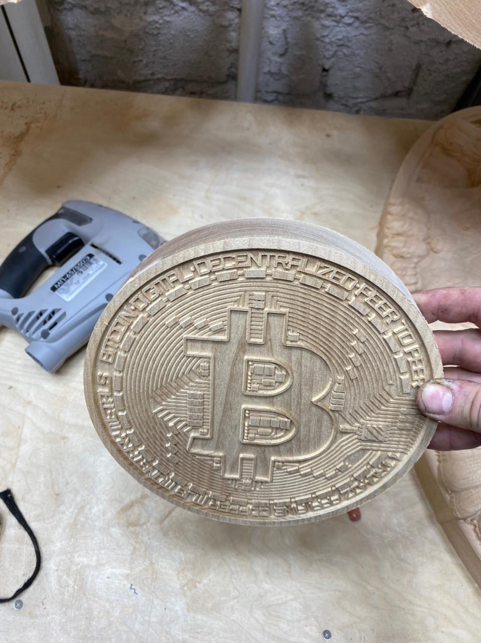

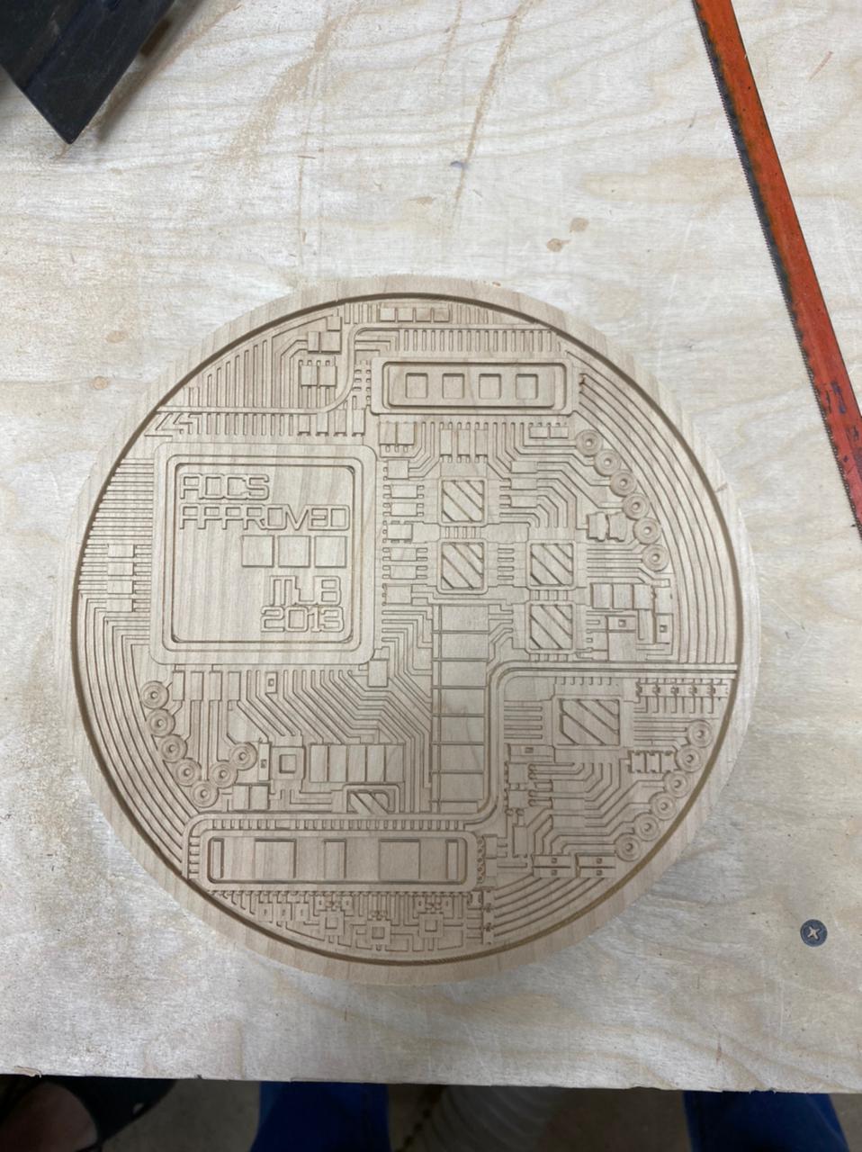

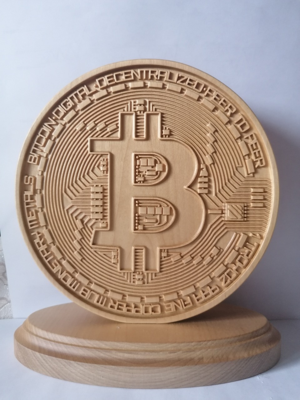

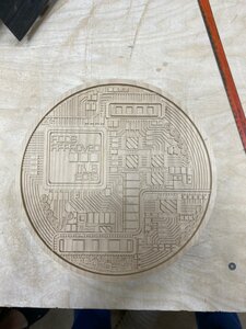

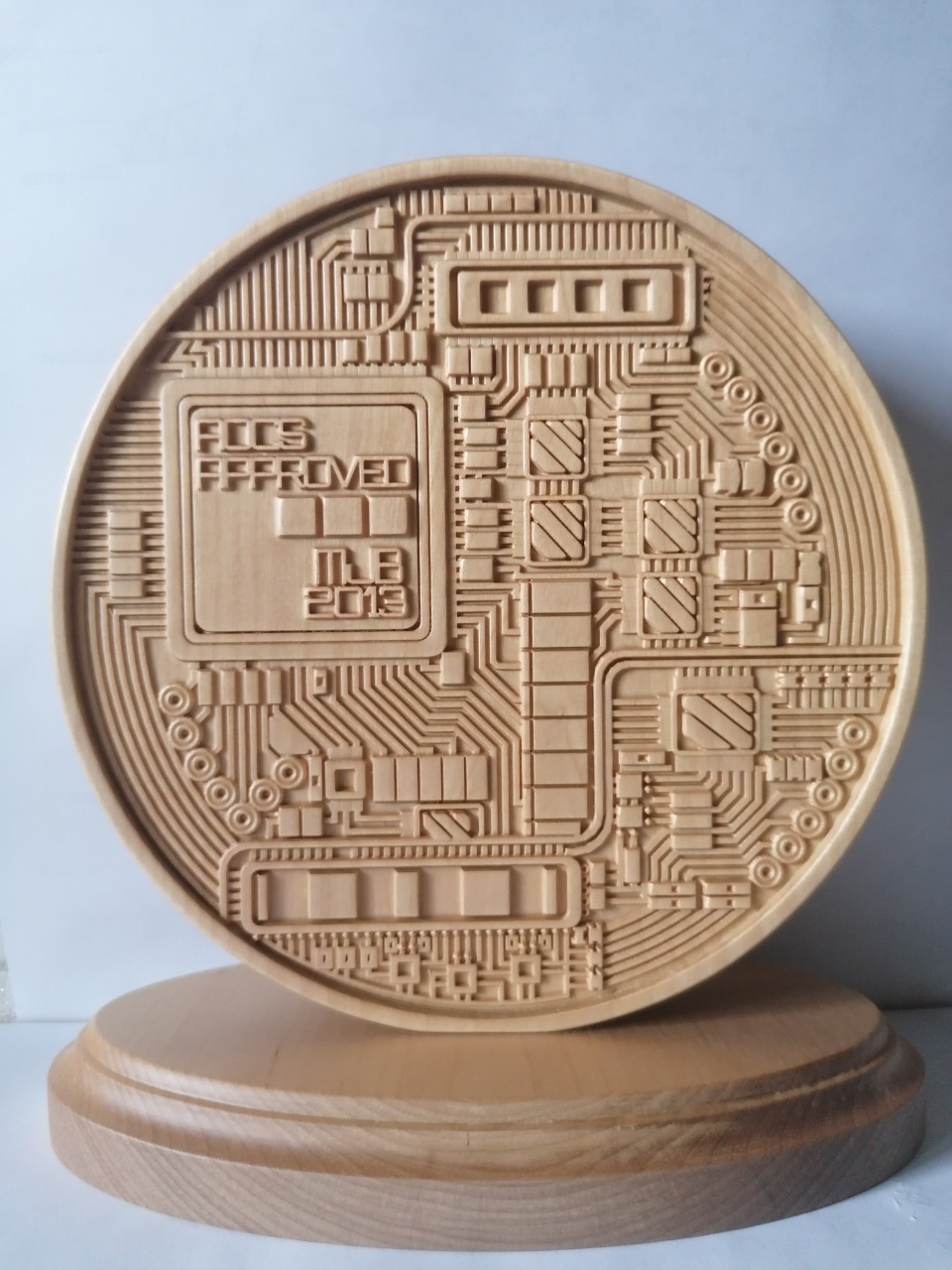

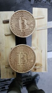

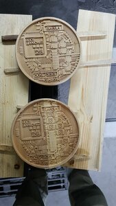

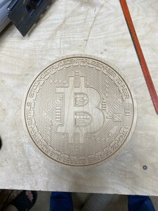

Попросили изготовить модель биткоина. Изготовил в AutoCad Inventor 3Д модель биткоина с общими размерами: Диаметр 200 мм., высота бортика 5 мм., расстояние между дорожками и ширина дорожек 1,3 мм., высота дорожек 2,3 мм., ширина букв 1 мм, высота 2,3 мм. Изготавливал конической 3Д фрезой R0.5 мм. Подача 3600 мм/мин., шаг 0.11 мм., Стратегия - спираль, растр.
Качество не удовлетворяет. Имеются сколы на буквах и не так четко получается как на образце. 5 фото - образец. 2 файла (мой1, мой2) это мое изготовление.
Посоветуйте пожалуйста как добиться такого-же качества как на образце. Может фрезы другие, стратегию, или еще что-то.
Заранее спасибо.
Образец1 (9608 просмотров) <a class='original' href='./download/file.php?id=202221&mode=view' target=_blank>Загрузить оригинал (168.15 КБ)</a>
Образец1
Образец2 (9608 просмотров) <a class='original' href='./download/file.php?id=202222&mode=view' target=_blank>Загрузить оригинал (167.99 КБ)</a>
Образец2
Образец1-1 (9608 просмотров) <a class='original' href='./download/file.php?id=202224&mode=view' target=_blank>Загрузить оригинал (239.87 КБ)</a>
Образец1-1
Образец1-2 (9608 просмотров) <a class='original' href='./download/file.php?id=202225&mode=view' target=_blank>Загрузить оригинал (236.75 КБ)</a>
Образец1-2
Мой1 (9608 просмотров) <a class='original' href='./download/file.php?id=202226&mode=view' target=_blank>Загрузить оригинал (119.95 КБ)</a>
Мой1
Мой2 (9608 просмотров) <a class='original' href='./download/file.php?id=202227&mode=view' target=_blank>Загрузить оригинал (135.06 КБ)</a>
Мой2
Образец3 (9608 просмотров) <a class='original' href='./download/file.php?id=202228&mode=view' target=_blank>Загрузить оригинал (147.36 КБ)</a>
Образец3
Сообщения: 5886
Re: Нужна помощь! Простой но сложный проект.
Так это груша поди термообработанная....
Материал другой применить
