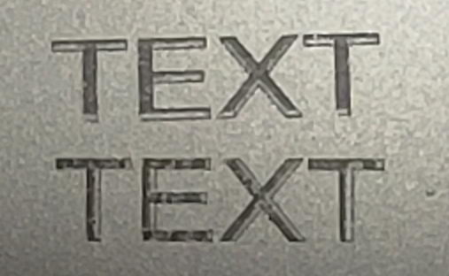

проблема - внутреннее заполнение с отступом от контура, верхняя надпись вертикальное заполнение, нижняя - горизонтальное. На контурах в начале тоже разрыв.
Вероятно розжиг происходит с задержкой. В самой проге пробовал методом тыка менять разные задержки, но на результат не влияет.
Кто-нибудь знает какой конкретно параметр за это отвечает?

Читай про настройки StartTC/EndTC. Судя по всему нужно EndTC увеличить...
