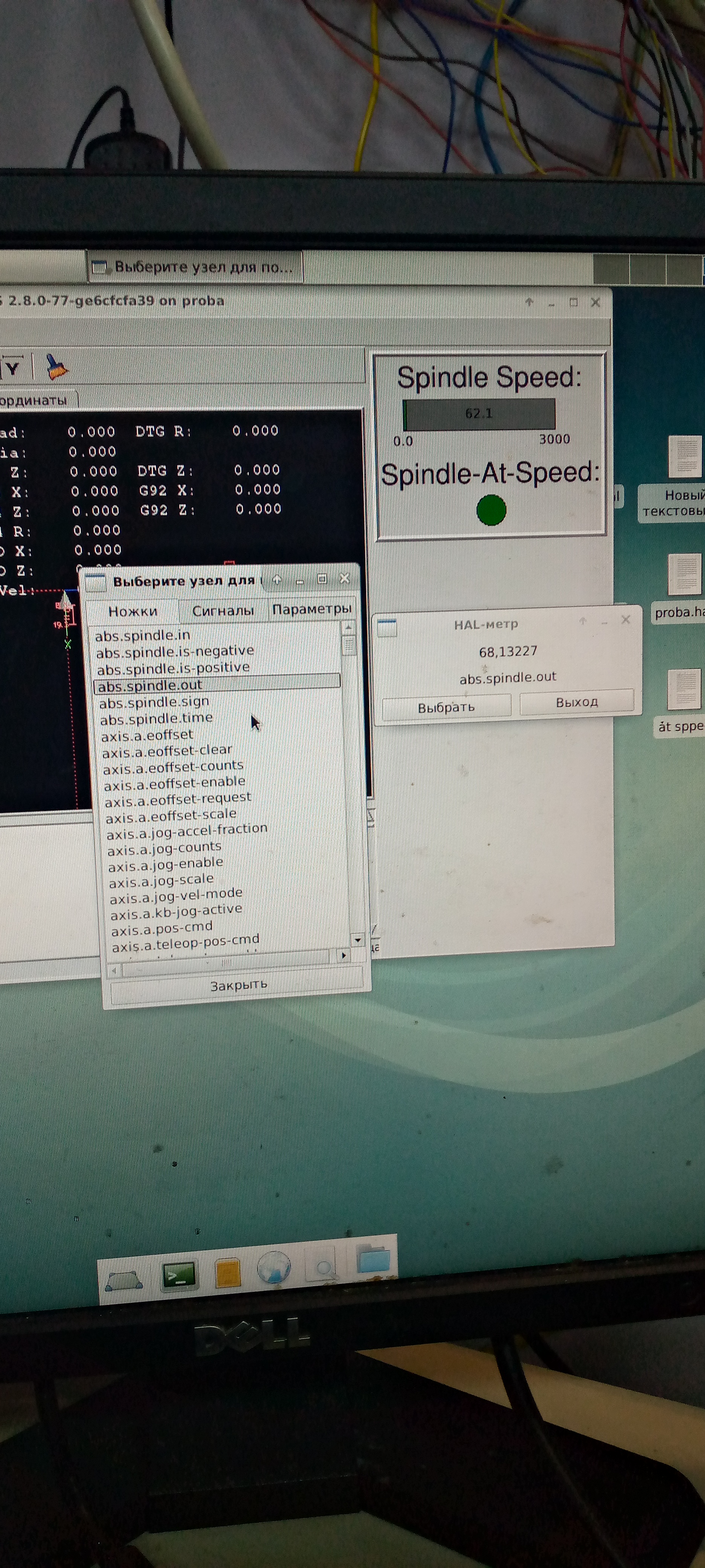

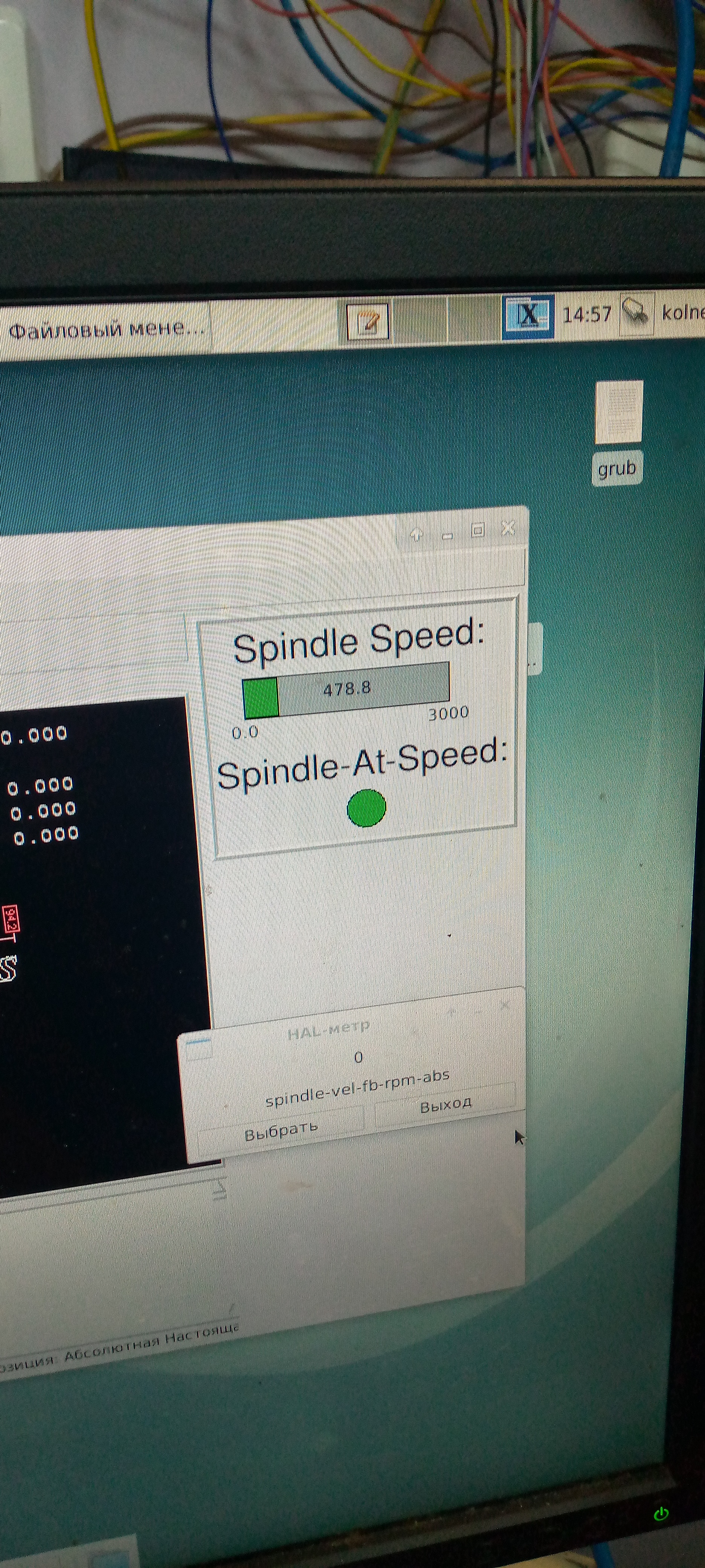

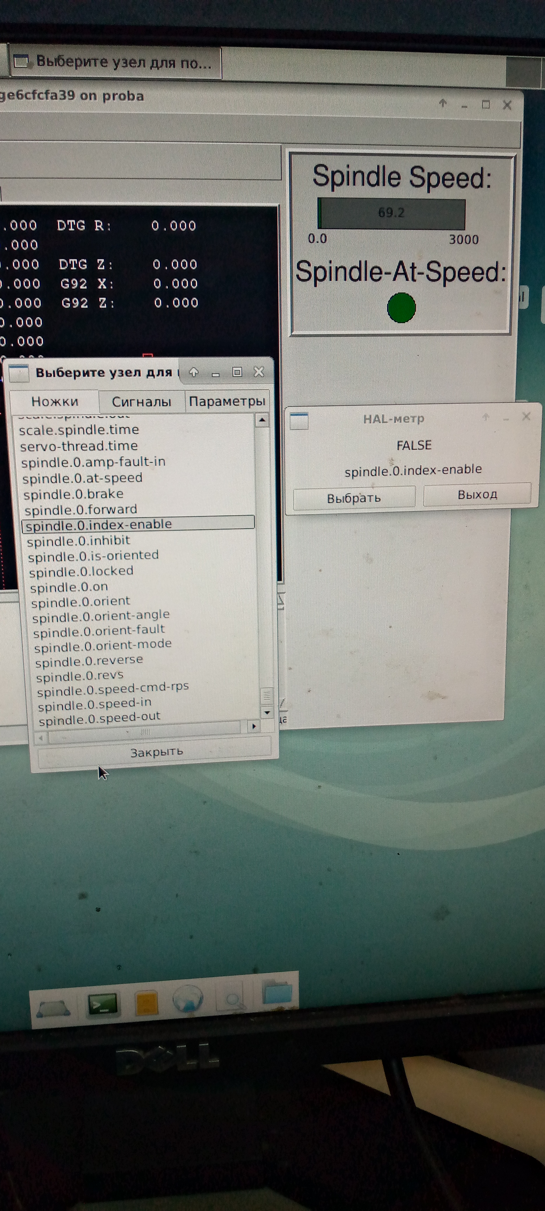

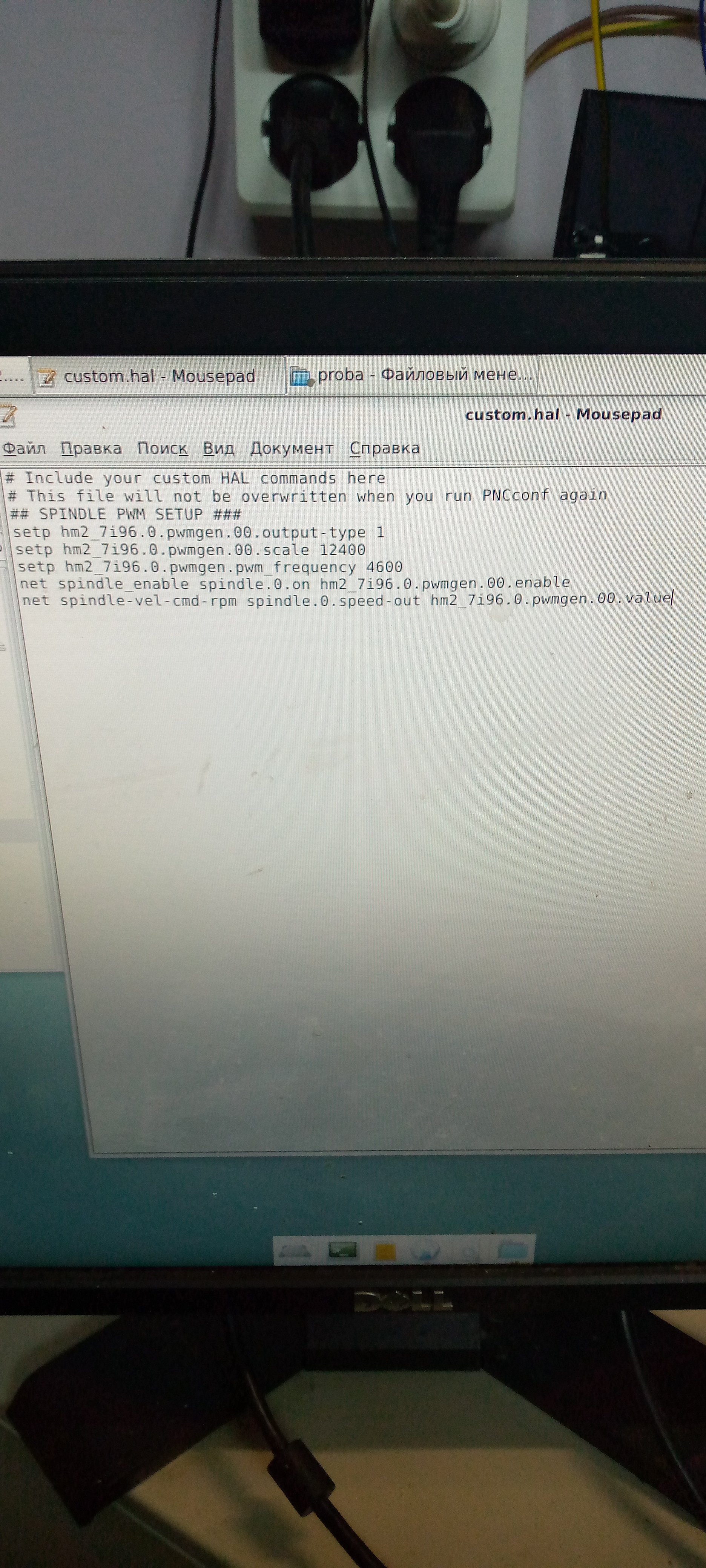

Товарищи. Может кто подскажет. Пытаюсь токарный запустить по g33.. станок не едет. Spindle at speed горит зелёным. Вернее вот какая штука. Повышает обороты ( через ШИМ идёт управление шпинделем) начинает помигивать красным в зависимости от оборотов. Видимо кинематика у меня ремня имеет некоторую раскачку. Не знаю как у других ....и вот в халметр вот этот параметр по 0.... Хотя остальные все параметры выдаются. Что это может означать ?

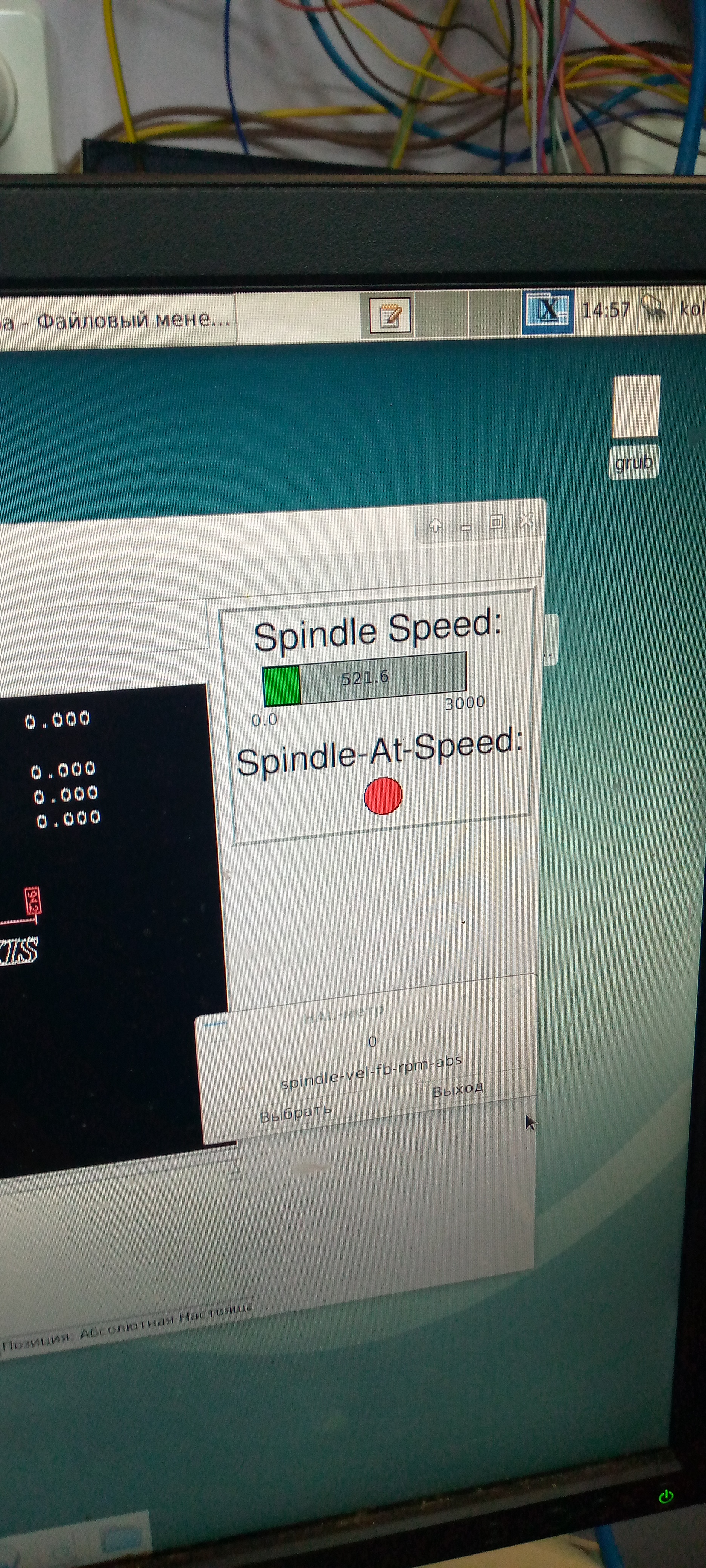

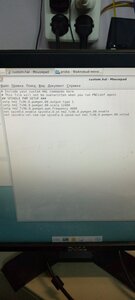

Плата Mesa 7i96

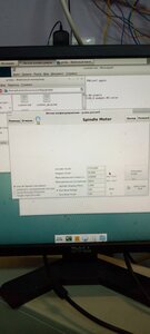

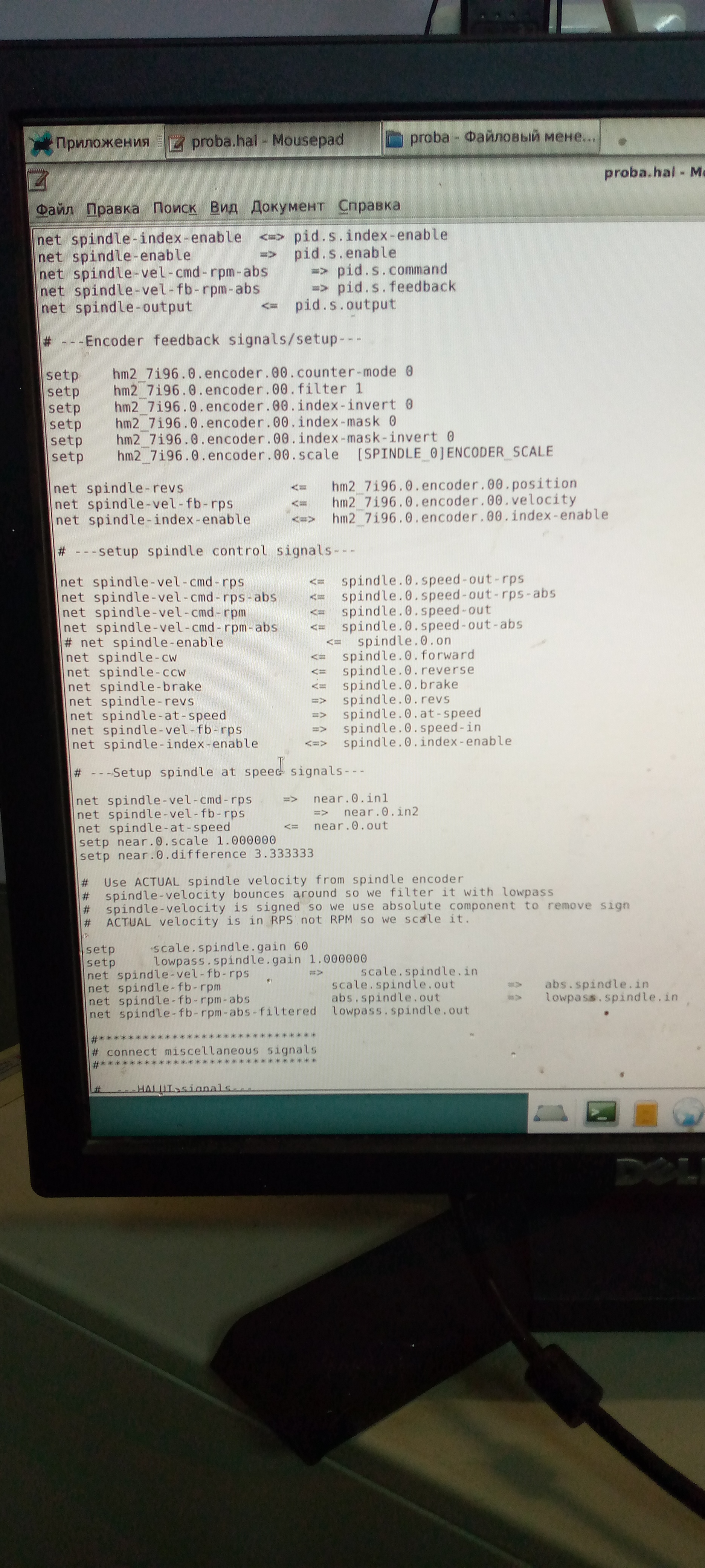

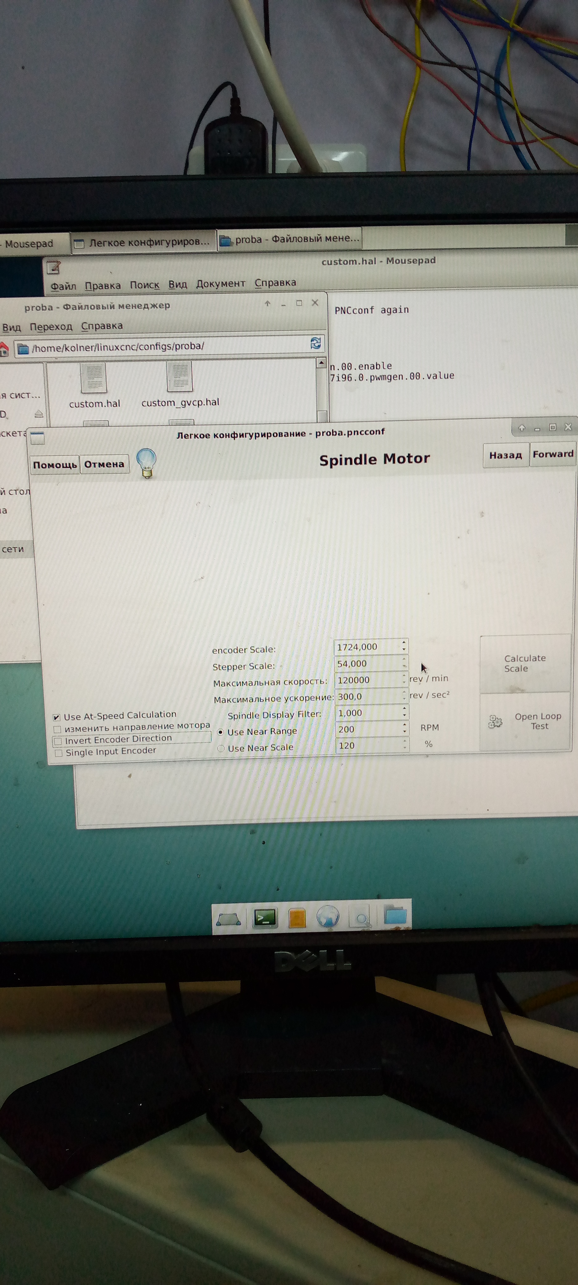

Энкодер 1024.... Поправил скалирование ( мигать красным перестало) . Z метку даже не знаю где ее настраивать. Pncconf предлагает галку сингл инпут энкодер ( галочку) я пробовал . Ничего особо не меняется. Отражает меньше оборотов только.

В Хал Скопе (типа осциллографа встроенного) нужно посмотреть появляется ли индексный сигнал при вращении шпинделя.
Если нет, то поставить хотя бы датчик холла и магнит на вал шпинделя - подключить вместо индекса.
На энкодере присутствует провод?
Как выглядит энкодер?
Файлы конфигурации выложите (всю папку заархивируйте).
И почему там 1724 прописано для энкодера?
В ини файле должно быть 4096. (сигнал появляется пропадает на одной фазе, потом на второй тоже самое = 4 * 1024)

Добавил файлы.... Включил осцилограф, но он у меня не показывает ничего. Халметр показывает, а вот Халскоп ничего не показывает ни по каким ножкам. не знаю почему так :wik: И так же не знаю где найти именно индексный сигнал. в халметре. такого нету. (сейчас добавлю еще фото списка халметра) Все показания в халметре он "гоняет" цифрами, кроме вот того самого первого что я в начале ветки выложил. 4096 я поправил поставил. Изначально у меня стояло просто 1024 и он да видимо не справлялся. я поднял скалирование и перестал мигать красной. насколько важно точное усиление я пока не знаю.

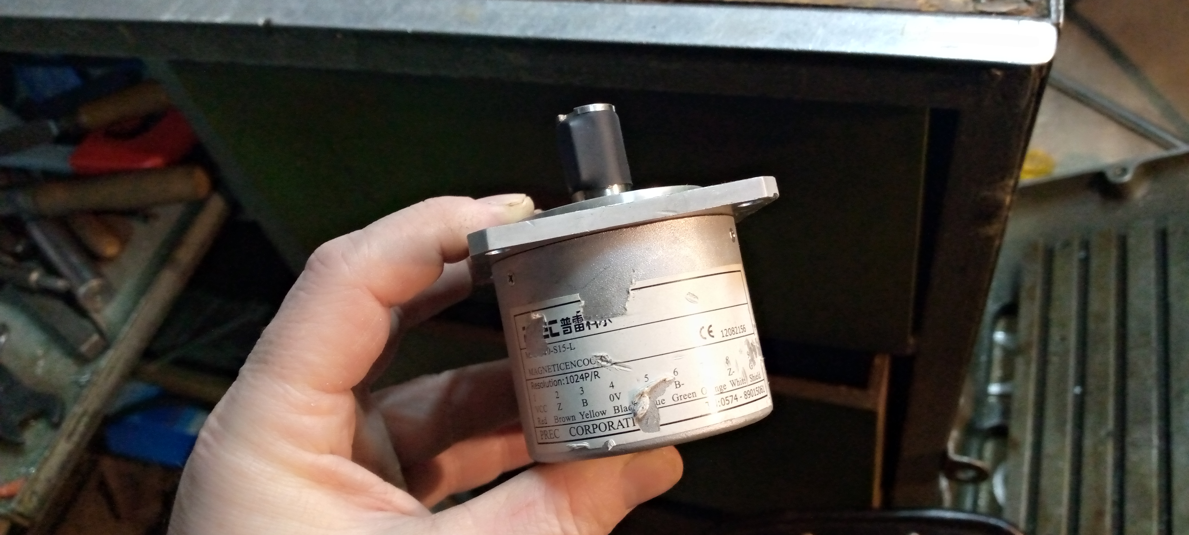

Вот точно такой же энкодер установлен на станок

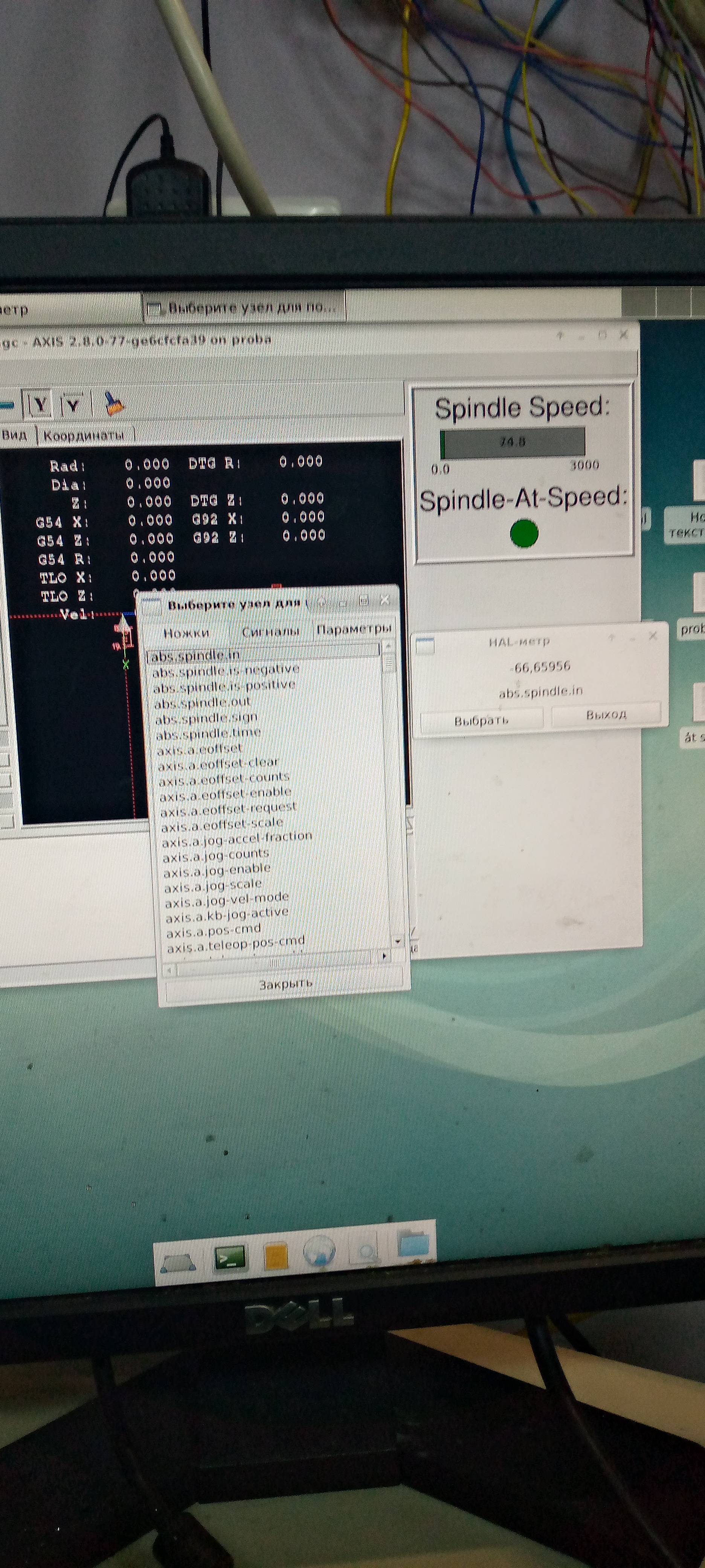

Вот из hal метра

Boris794 писал(а): Вот из hal метра
на минуте 1:46
https://youtu.be/0NqzwDKqwV8
Boris794 писал(а): Вот точно такой же энкодер установлен на станок
Он на сколько вольт? Что выдает на выходе?
Как подключен?
Есть режим TTL и дифференциальный. (смотрим мануал по Mesa 7i96 и переставляем перемычки на дифф.)
И подключаем все провода к плате.
Запускаем шпиндель и смотрим сигналы ( 2 )
