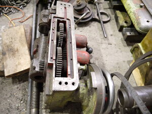

Фартук, валы и суппорт - долой. (7619 просмотров) <a class='original' href='./download/file.php?id=201782&sid=643885cf271eb5f3879ebc052a5f2e2d&mode=view' target=_blank>Загрузить оригинал (5.64 МБ)</a>
Коробка подач нам тоже уже не пригодится. (7619 просмотров) <a class='original' href='./download/file.php?id=201783&sid=643885cf271eb5f3879ebc052a5f2e2d&mode=view' target=_blank>Загрузить оригинал (5.41 МБ)</a>

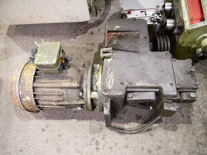

А вот с коробки скоростей, в планах снять двигатель и, скорее всего, он встанет как главный привод. (7619 просмотров) <a class='original' href='./download/file.php?id=201784&sid=643885cf271eb5f3879ebc052a5f2e2d&mode=view' target=_blank>Загрузить оригинал (6.5 МБ)</a>

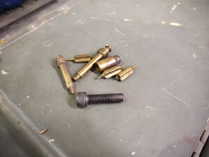

А вот эти детальки были извлечены из под ПБ. Между станиной и ПБ спереди (у патрона) есть некий &quot;тайник&quot;, вот там они и прятались от токаря))) (7619 просмотров) <a class='original' href='./download/file.php?id=201795&sid=643885cf271eb5f3879ebc052a5f2e2d&mode=view' target=_blank>Загрузить оригинал (5.59 МБ)</a>
А вот эти детальки были извлечены из под ПБ. Между станиной и ПБ спереди (у патрона) есть некий "тайник", вот там они и прятались от токаря)))
Дело за малым - будем закрывать необходимые поверхности (призму и плоскую направляющую задней бабки на станине) от песка, скручивать основные части в одно целое и - вперед под песок к соседям!

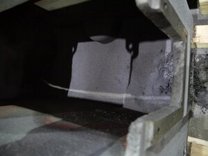

Вот и выдалось время "запаковать" направляющие. Больше всего нас интересует сохранность плоской и призматической направляющих задней бабки (ЗБ). Поэтому, когда делал защиту - старался по максимуму их оградить от прямого попадания песка.
И вот что из этого вышло:
Закрыл в добавок еще и передний конец и задний конец шпинделя, дабы туда песка напрямую не занесло! (7468 просмотров) <a class='original' href='./download/file.php?id=201945&sid=643885cf271eb5f3879ebc052a5f2e2d&mode=view' target=_blank>Загрузить оригинал (5.33 МБ)</a>
P1070848.JPG (7468 просмотров) <a class='original' href='./download/file.php?id=201946&sid=643885cf271eb5f3879ebc052a5f2e2d&mode=view' target=_blank>Загрузить оригинал (5.27 МБ)</a>
Такие кожухи мы достаточно часто используем при защите направляшек станков на песочке, но там направляющие прямоугольные и загибать их проще. (7468 просмотров) <a class='original' href='./download/file.php?id=201947&sid=643885cf271eb5f3879ebc052a5f2e2d&mode=view' target=_blank>Загрузить оригинал (4.82 МБ)</a>
Посмотрим, как получится ИЖевскими направляющими.
Завтра поедет под песок!
