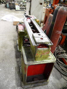

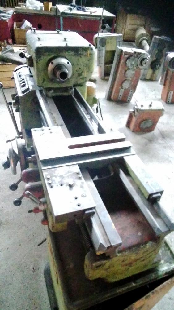

Намасте, друзья!

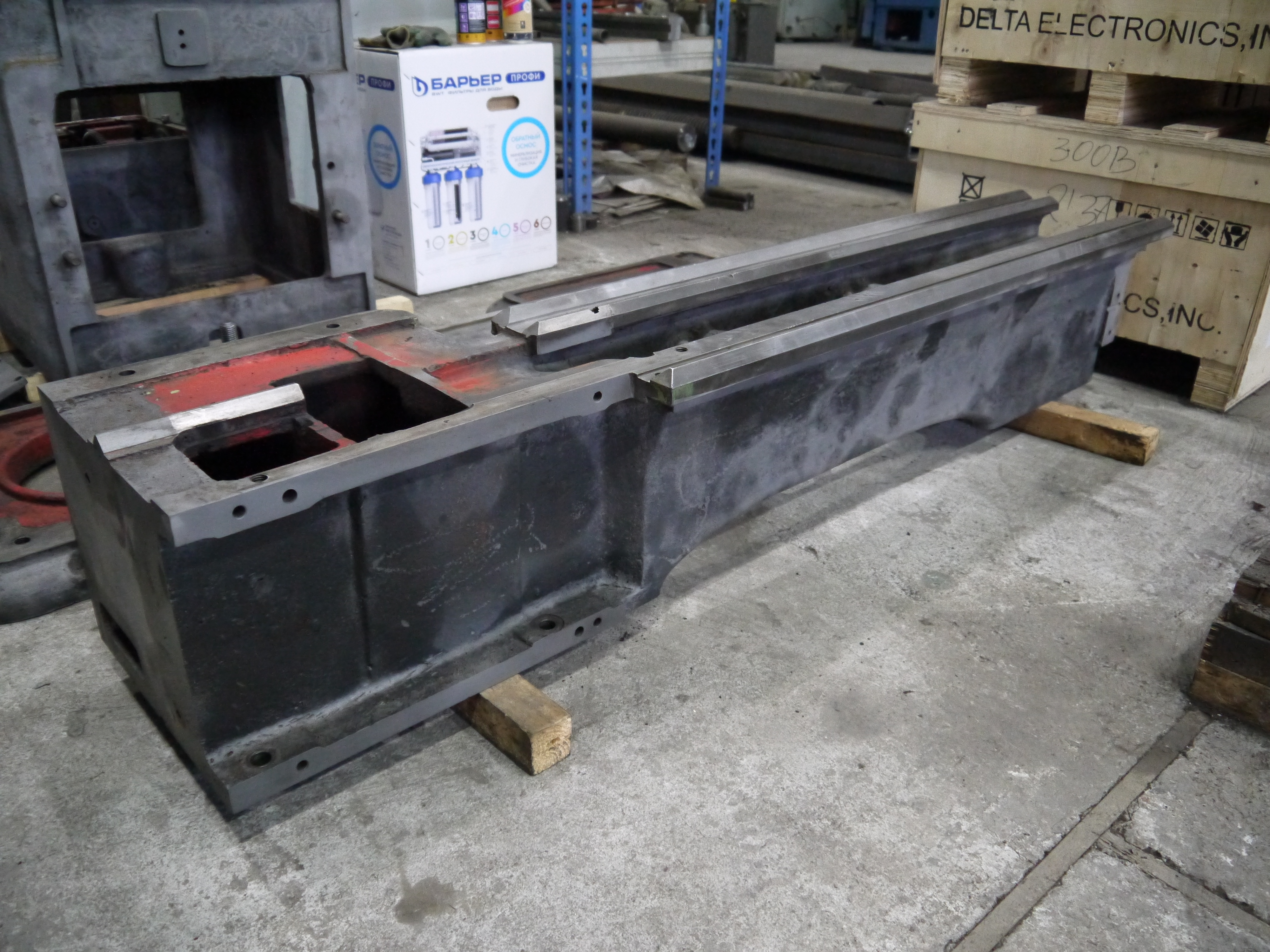

В данной теме постараюсь от начала и до конца (хотя, конца и края порой бывает не видать) изложить процесс "перевоплощения", точнее глубокой модернизации токарного станка с применением системы ЧПУ.

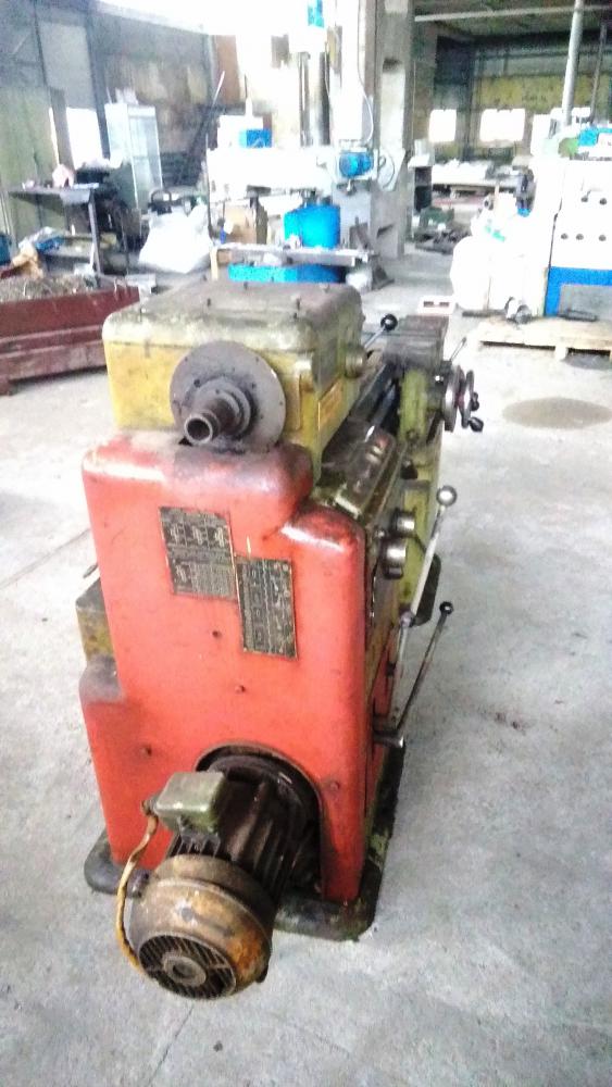

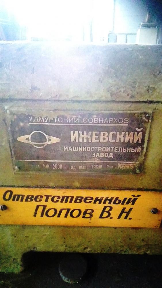

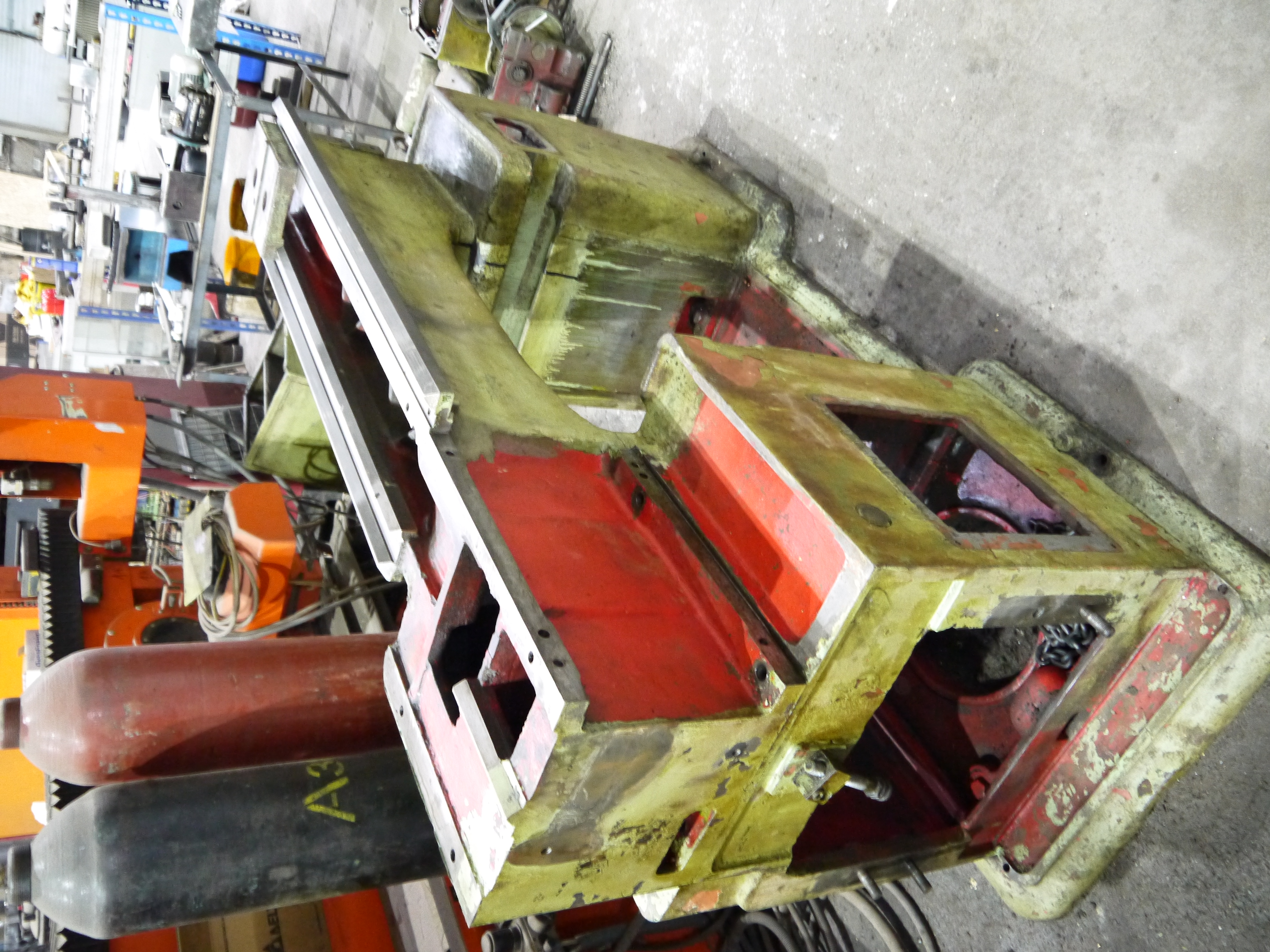

Уже в далеком 2017-ом году был привезен станок ИЖ-250П (Удмурт). Станок был почти комплектный и можно было восстановить, но - мне это не надо. Для универсальных токарных работ есть станки в цеху поинтереснее и уже работающие.
Так как этот станок мне отдали бесплатно и спонтанно - планов изначально на него не было вообще. Стоял себе, пылился, да и дальше бы пылился, но тут сыграли несколько факторов.
Итак,
1.jpg (8459 просмотров) <a class='original' href='./download/file.php?id=201755&mode=view' target=_blank>Загрузить оригинал (82.56 КБ)</a>
2.jpg (8459 просмотров) <a class='original' href='./download/file.php?id=201756&mode=view' target=_blank>Загрузить оригинал (84.1 КБ)</a>
3.jpg (8459 просмотров) <a class='original' href='./download/file.php?id=201757&mode=view' target=_blank>Загрузить оригинал (99.71 КБ)</a>
4.jpg (8459 просмотров) <a class='original' href='./download/file.php?id=201758&mode=view' target=_blank>Загрузить оригинал (72.82 КБ)</a>
таким он был изначально по приезду в цех.

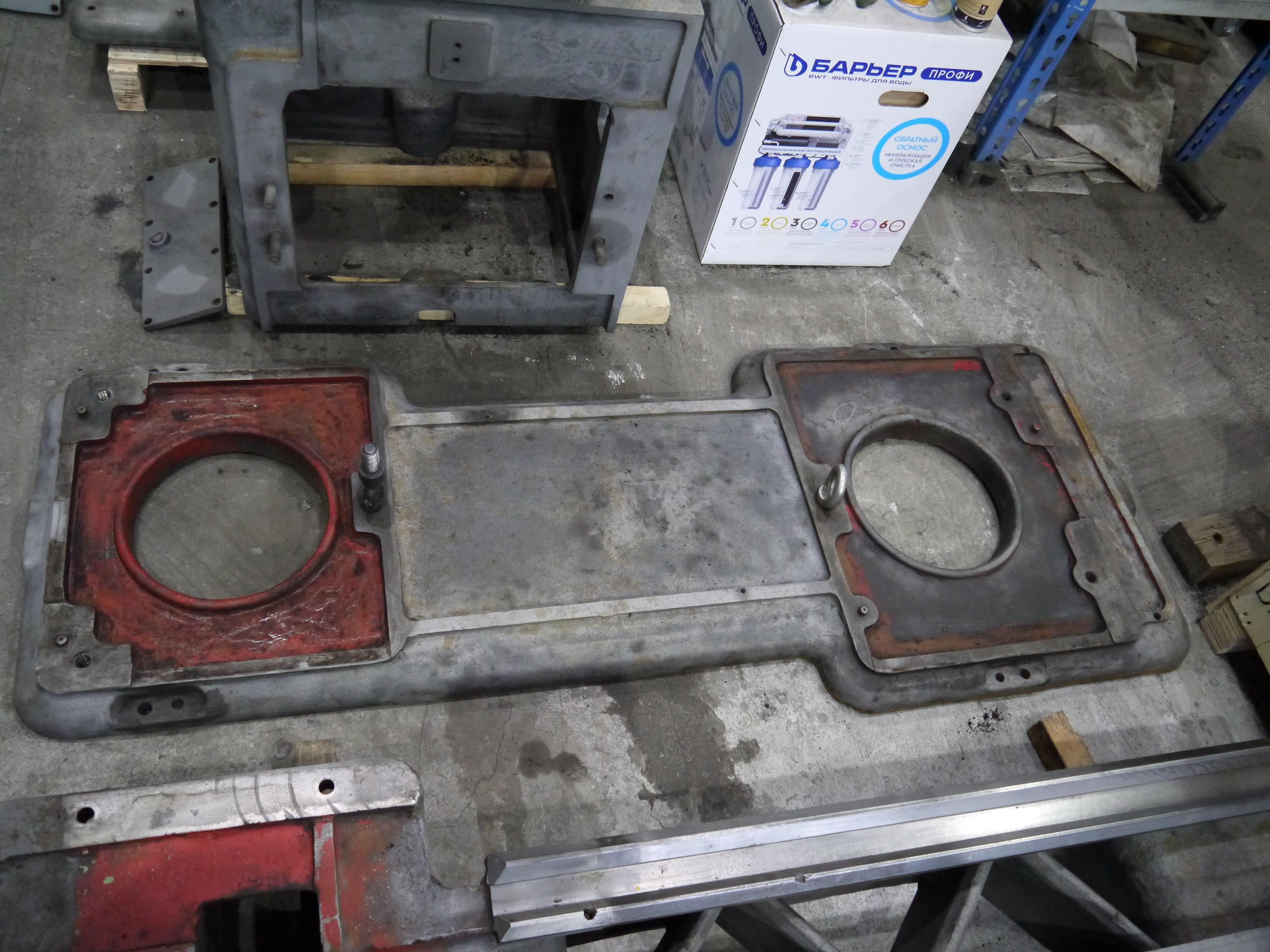

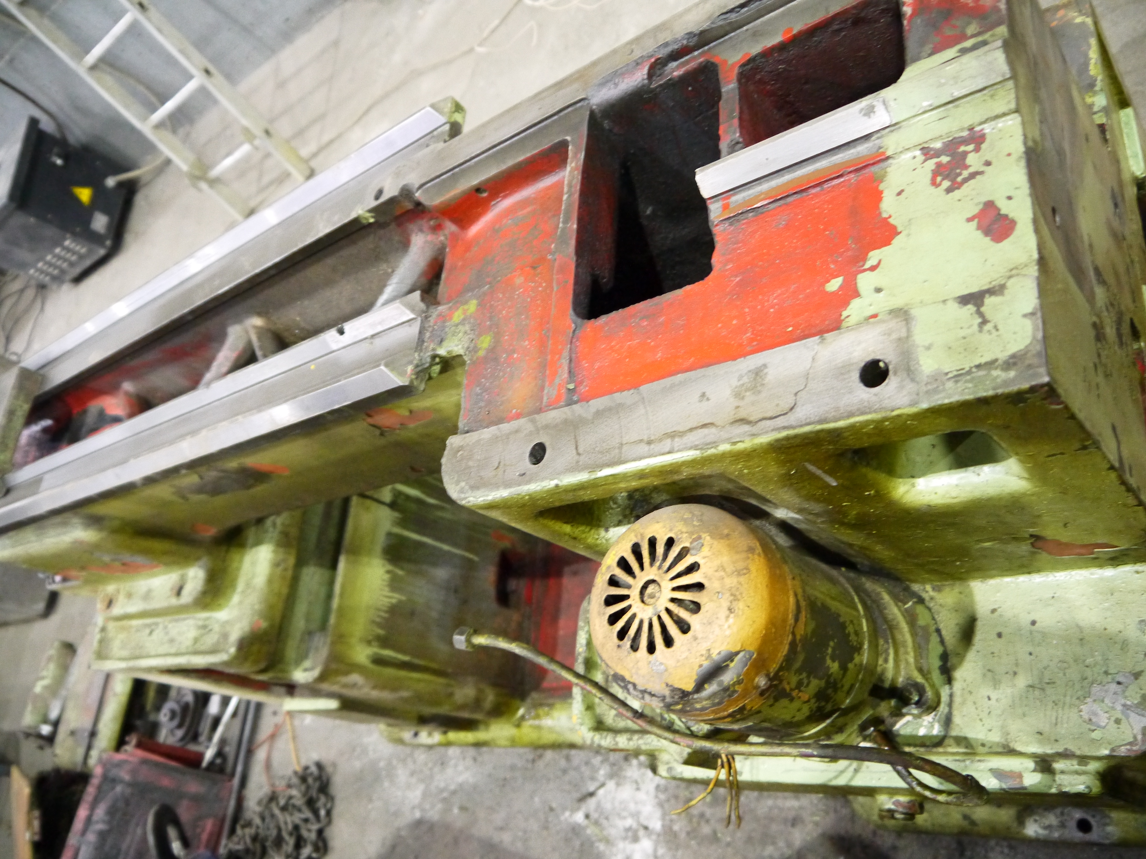

Далее - по порядку:
1. Принято решение делать на рельсах и каретках, благо HIWIN мы берем по оптовой цене и напрямую с завода. Изначально была мысль оставить направляющие скольжения, но: 1) направляюще не каленые - 208 HB. 2) шлифовка (нормальная точная шлифовка на портальнике плоским кругом) - выходит для меня намного дороже, чем рельсы, тем более это все мы сделаем точно и своими силами. Итак, определились - рельсы + каретки.
2. Пескоструй. Можно конечно и не делать этого. Можно просто ободрать десять слоев краски болгарками или часть плоскостей снять на BFT-80, но мне жалко расточника. А с болгарками тема вообще не благодарная, как показывает опыт. Да и после пескоструя - все гораздо приятнее выглядит и работать с деталями удобнее. Итак, песочим!
3. В связи с решением по первому пункту, будем после песочки срезать направляющие на станине. А так как станок "круглый", то на BFT заверим некоторые плоскости для дальнейшего монтажа "чего попало и куда попало". Итак, режем направляющие, заверяем плоскости.
4. Дефектовка передней бабки. Здесь все проще некуда - раскидываем, дефектуем, подписываем и укладываем на стеллаж.
5. Прорисовка моделей.
Начальный план работ до конца месяца есть.
Оговорюсь изначально, что общая концепция постройки станка уже есть. Большая часть, почти вся, комплектующих - закуплена. Планирую доделать таблицы по узлам со всеми комплектующими и их основными характеристиками, чтобы было наглядно и удобно.

Doktordrew писал(а): ↑ 1. Принято решение делать на рельсах и каретках
готовы к тому, что проходной диаметр над суппортом подсократится?
Doktordrew
Сообщения: 97
Зарегистрирован: 15 фев 2017, 21:16
Репутация: 12
Настоящее имя: Андрей Геннадьевич
Откуда: Челябинск
Re: Токарный ИЖ-250П (удмурт) с ЧПУ
Сообщение Doktordrew »
rage писал(а): ↑ готовы к тому, что проходной диаметр над суппортом подсократится?
Не сократится. Будет подниматься ПБ.
Doktordrew писал(а): ↑ Не сократится. Будет подниматься ПБ.
И страдать будет жесткость. (больше будет плечо)

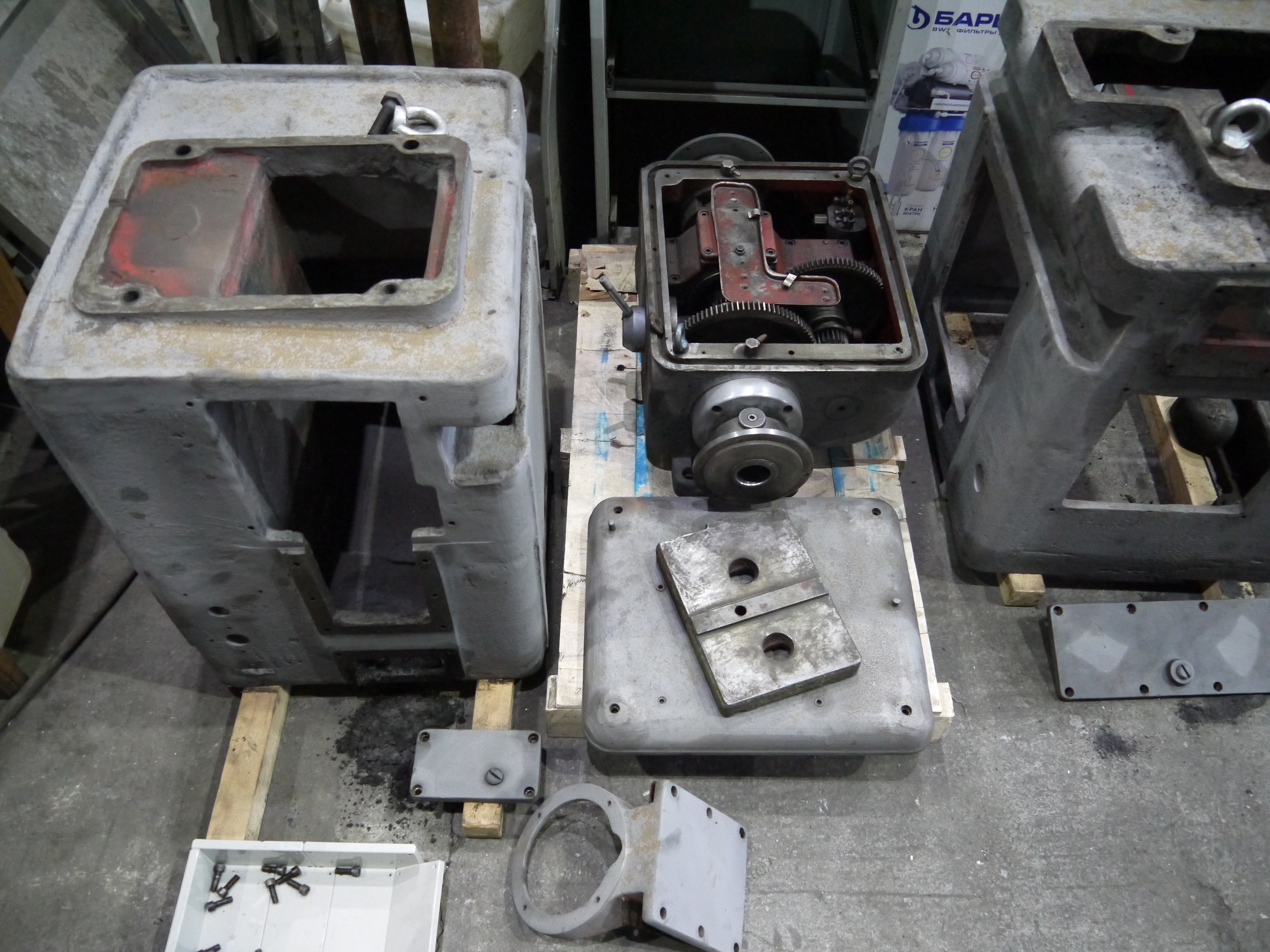

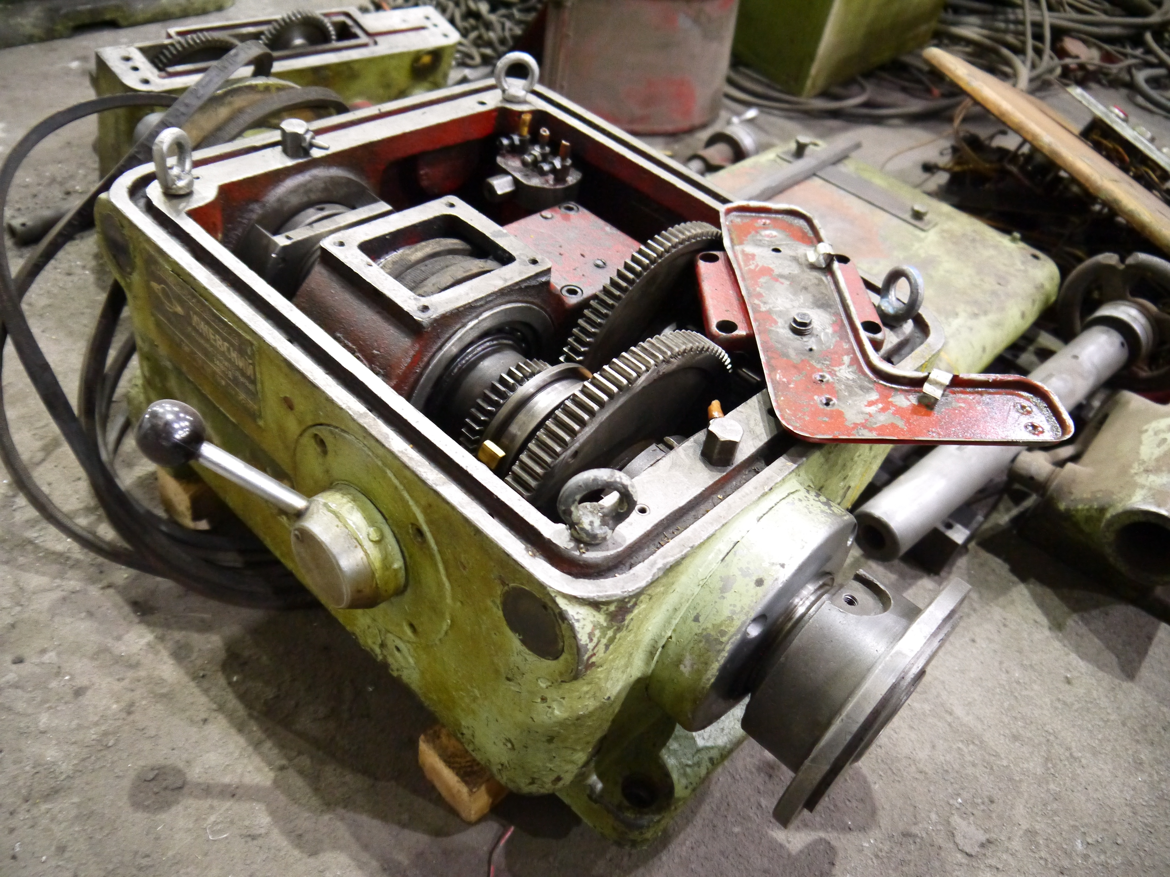

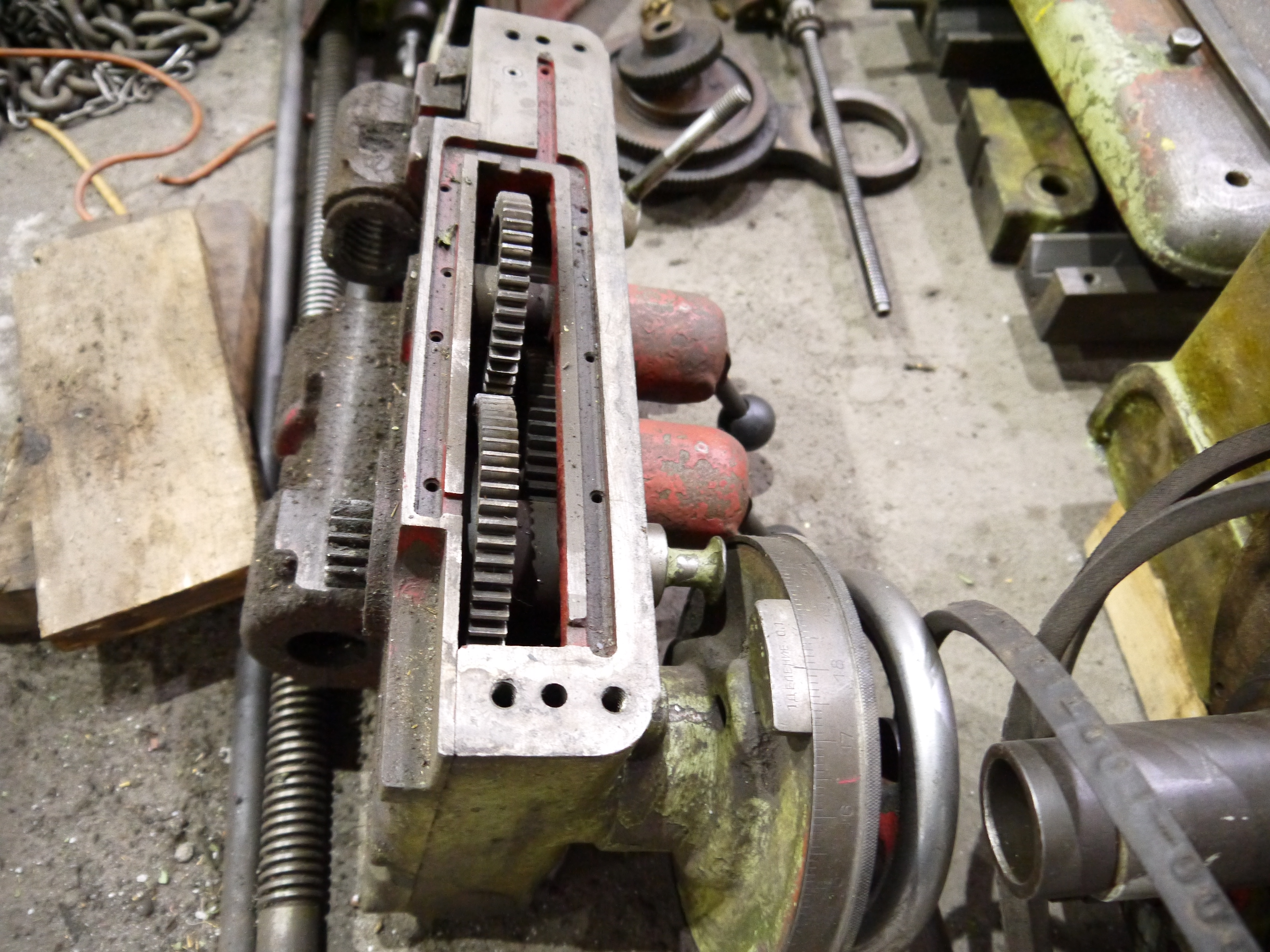

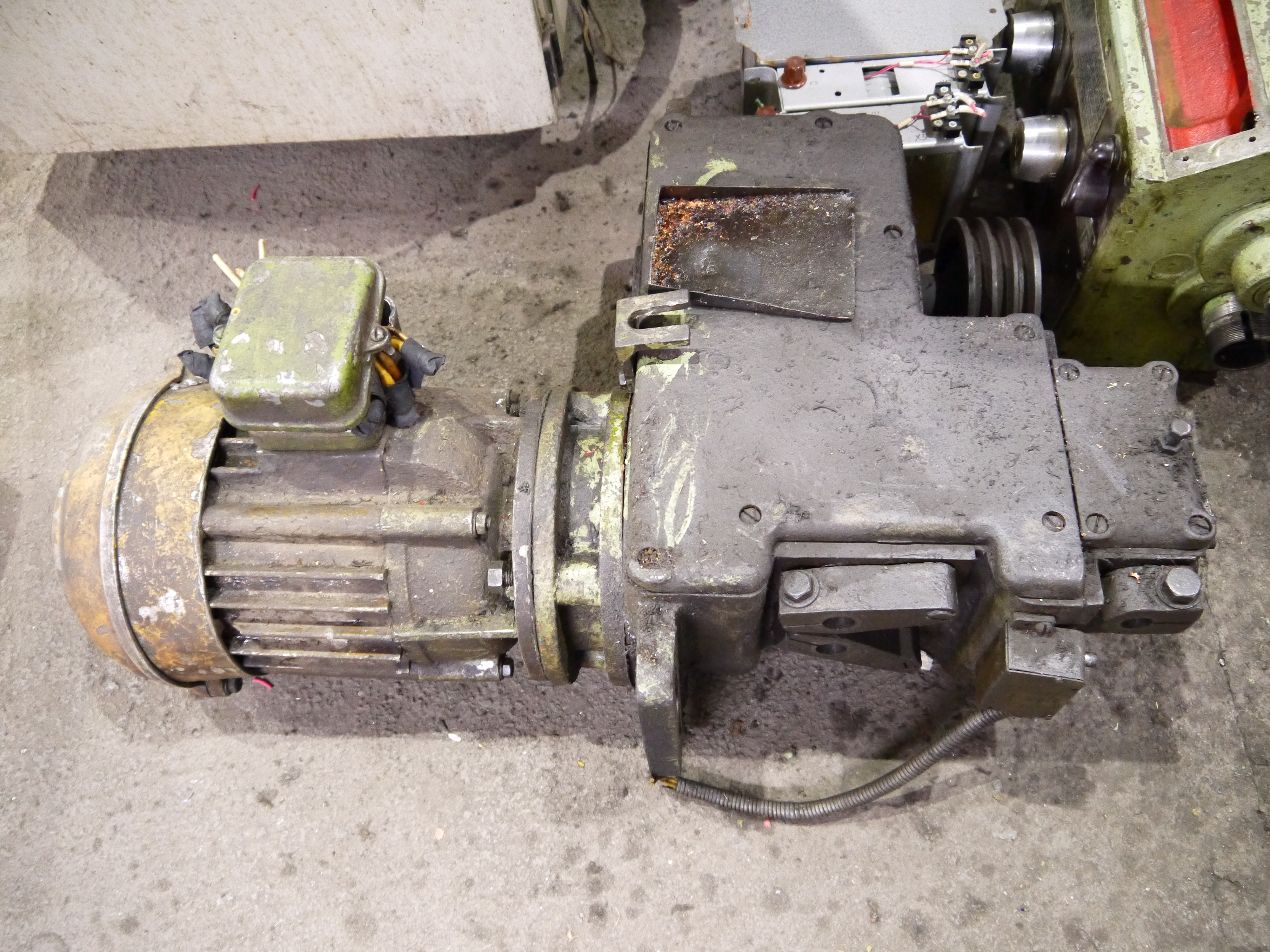

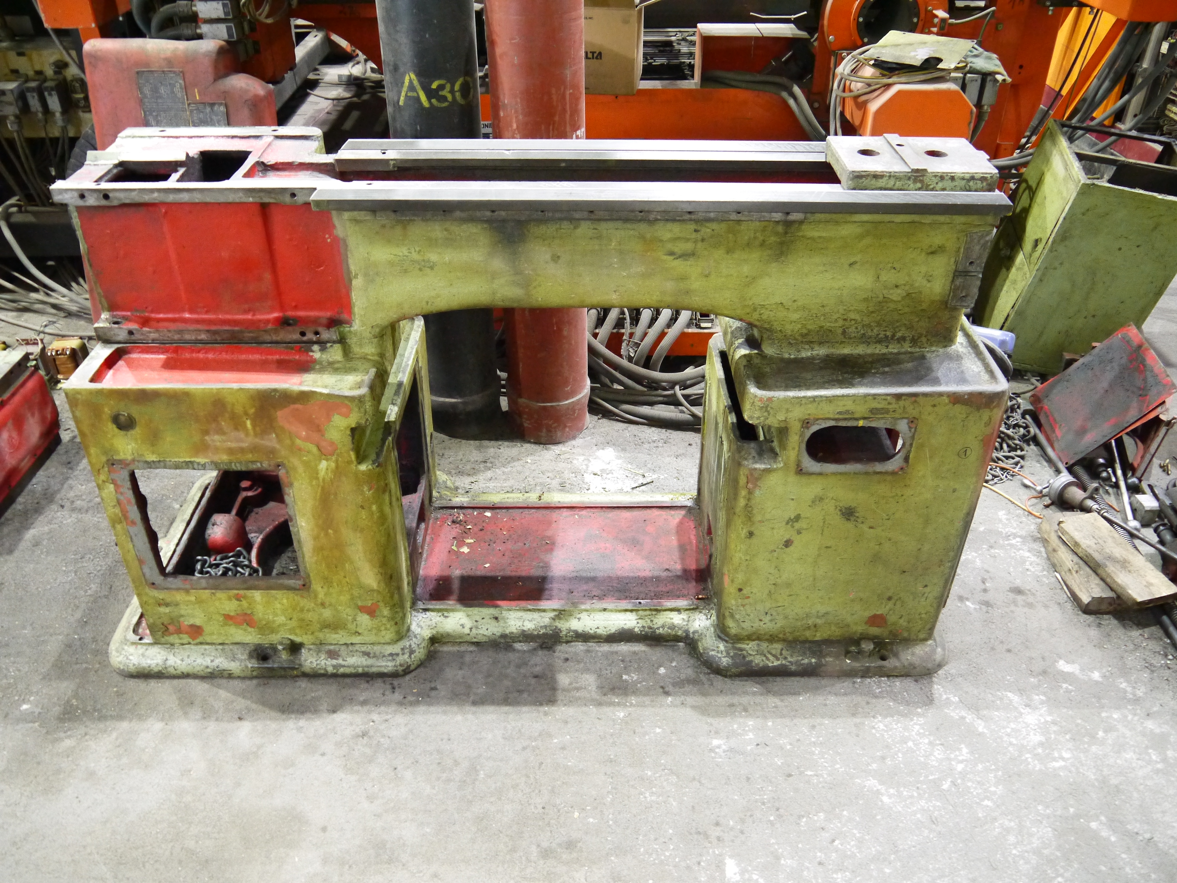

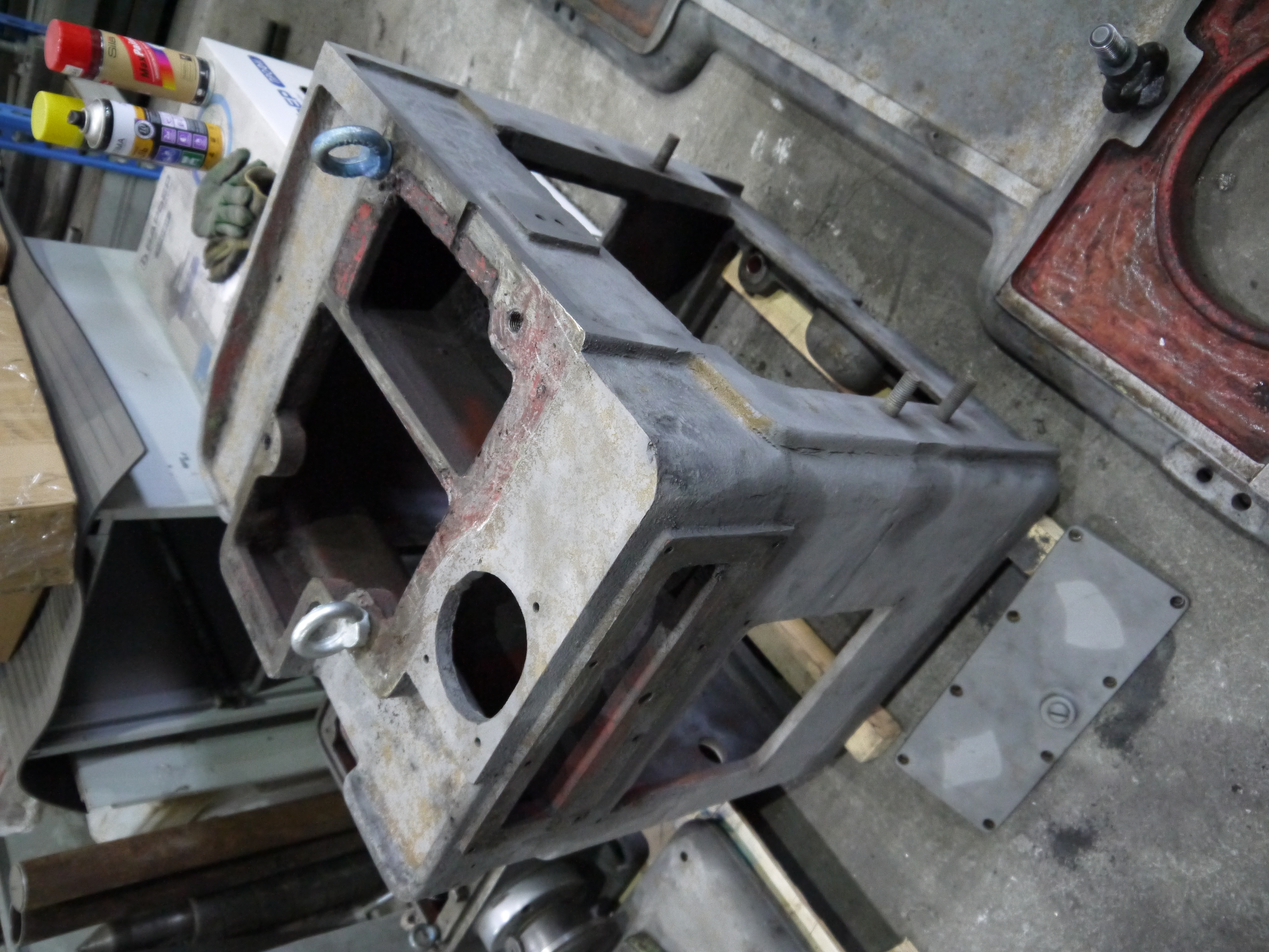

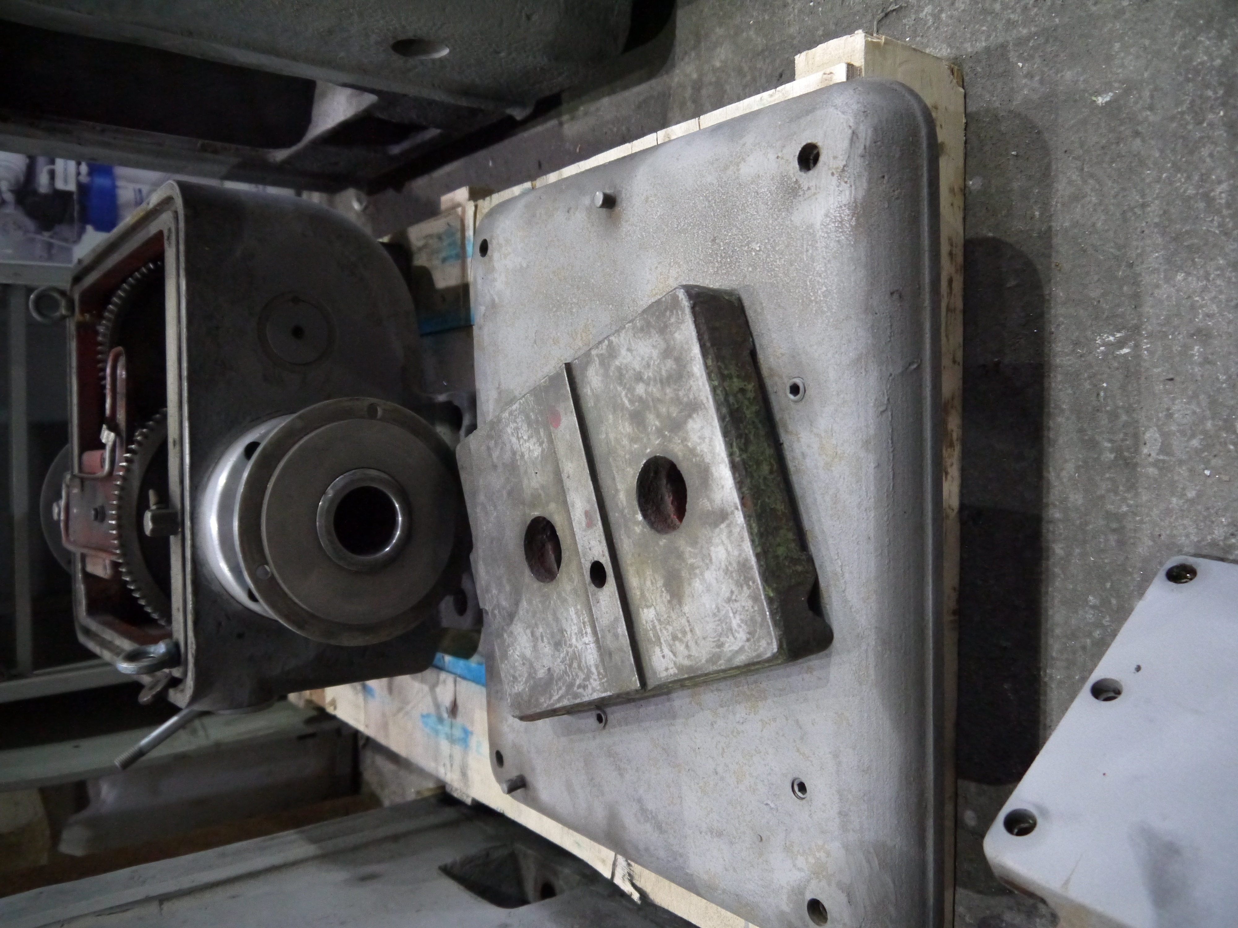

Разборка станка
Продолжаем в свободное от производства время готовить станок к пескоочистке.
Сняли часть лишнего и бОльшую часть ненужного.

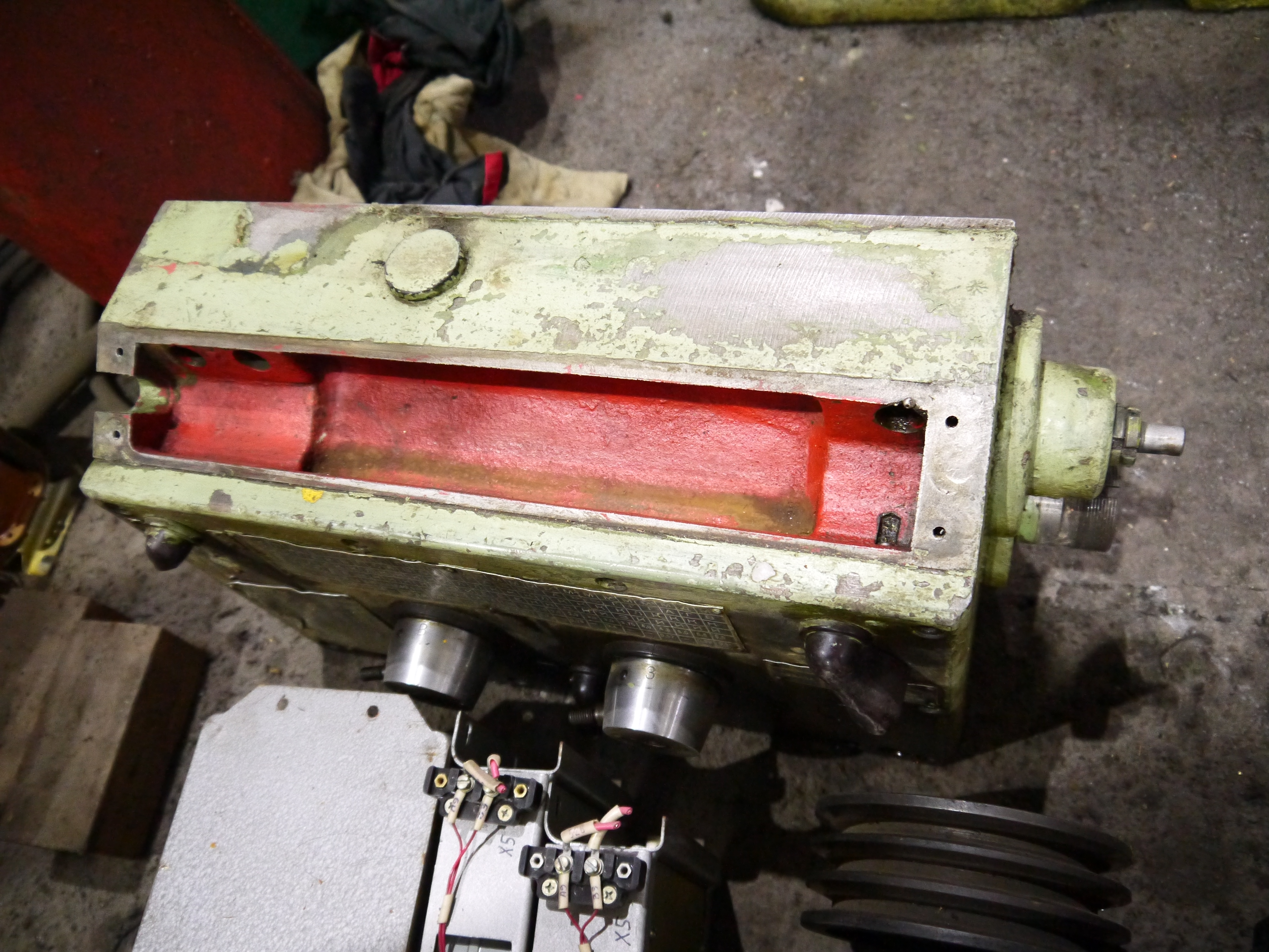

Фартук, валы и суппорт - долой. (8299 просмотров) <a class='original' href='./download/file.php?id=201782&mode=view' target=_blank>Загрузить оригинал (5.64 МБ)</a>
Коробка подач нам тоже уже не пригодится. (8299 просмотров) <a class='original' href='./download/file.php?id=201783&mode=view' target=_blank>Загрузить оригинал (5.41 МБ)</a>
А вот с коробки скоростей, в планах снять двигатель и, скорее всего, он встанет как главный привод. (8299 просмотров) <a class='original' href='./download/file.php?id=201784&mode=view' target=_blank>Загрузить оригинал (6.5 МБ)</a>
Передняя бабка на время пескоочистки встанет обратно на станину. (8299 просмотров) <a class='original' href='./download/file.php?id=201785&mode=view' target=_blank>Загрузить оригинал (5.87 МБ)</a>
Станина немного отмыта и разобрана. Убрали почти все, кроме насоса гидростанции. Но его постигнет та же учесть. (8299 просмотров) <a class='original' href='./download/file.php?id=201786&mode=view' target=_blank>Загрузить оригинал (5.78 МБ)</a>
P1070838.JPG (8299 просмотров) <a class='original' href='./download/file.php?id=201787&mode=view' target=_blank>Загрузить оригинал (5.6 МБ)</a>
P1070839.JPG (8299 просмотров) <a class='original' href='./download/file.php?id=201788&mode=view' target=_blank>Загрузить оригинал (6.2 МБ)</a>
P1070844.JPG (8299 просмотров) <a class='original' href='./download/file.php?id=201789&mode=view' target=_blank>Загрузить оригинал (5.75 МБ)</a>

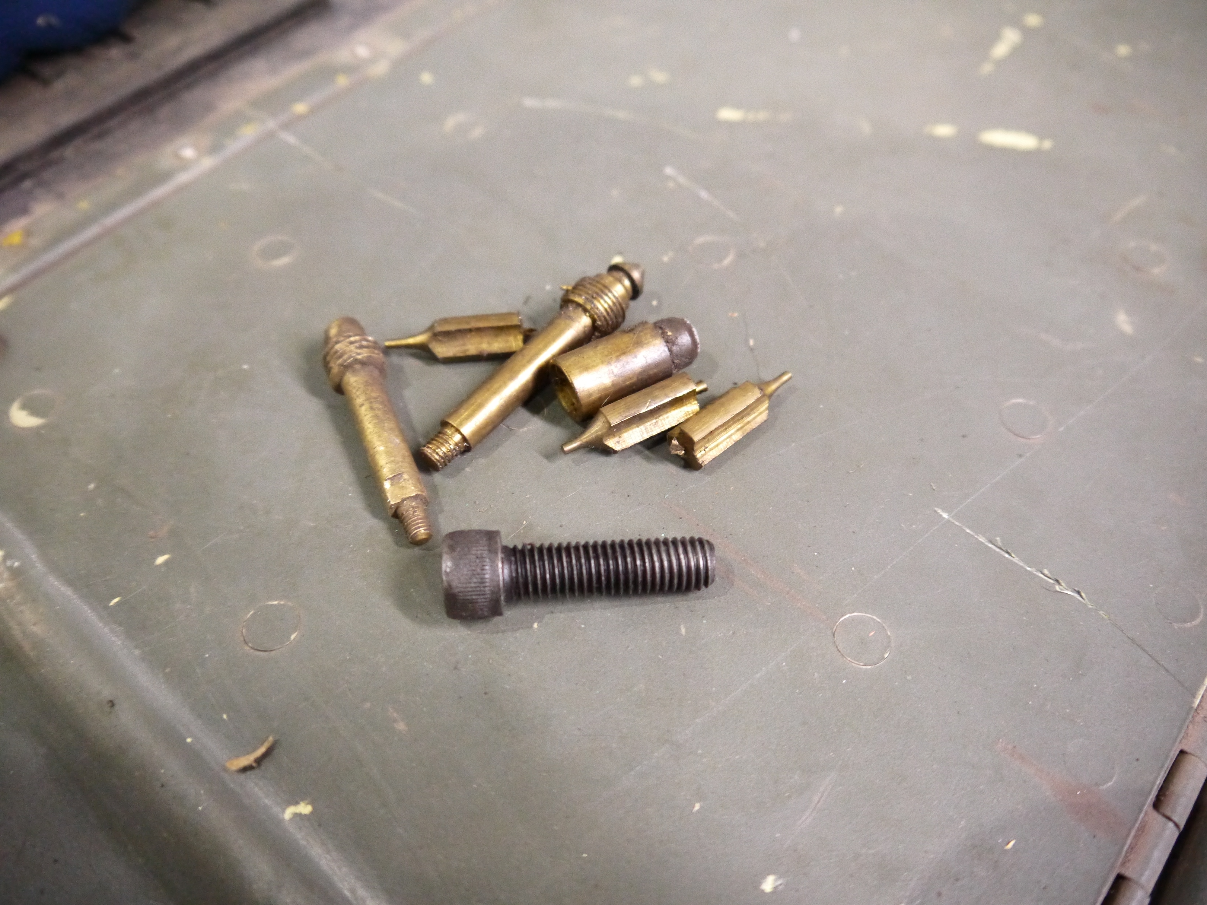

А вот эти детальки были извлечены из под ПБ. Между станиной и ПБ спереди (у патрона) есть некий &quot;тайник&quot;, вот там они и прятались от токаря))) (8299 просмотров) <a class='original' href='./download/file.php?id=201795&mode=view' target=_blank>Загрузить оригинал (5.59 МБ)</a>
А вот эти детальки были извлечены из под ПБ. Между станиной и ПБ спереди (у патрона) есть некий "тайник", вот там они и прятались от токаря)))
Дело за малым - будем закрывать необходимые поверхности (призму и плоскую направляющую задней бабки на станине) от песка, скручивать основные части в одно целое и - вперед под песок к соседям!

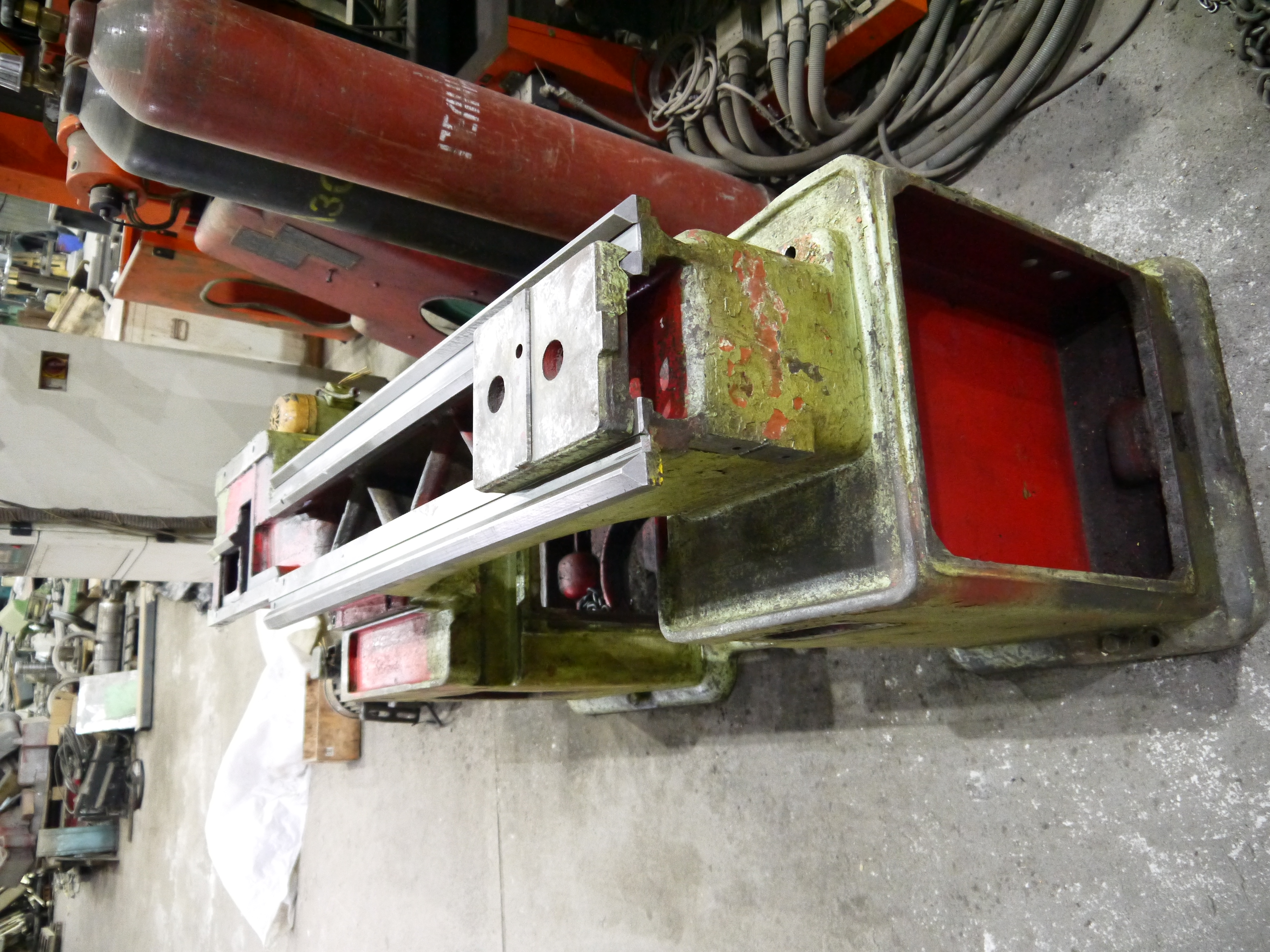

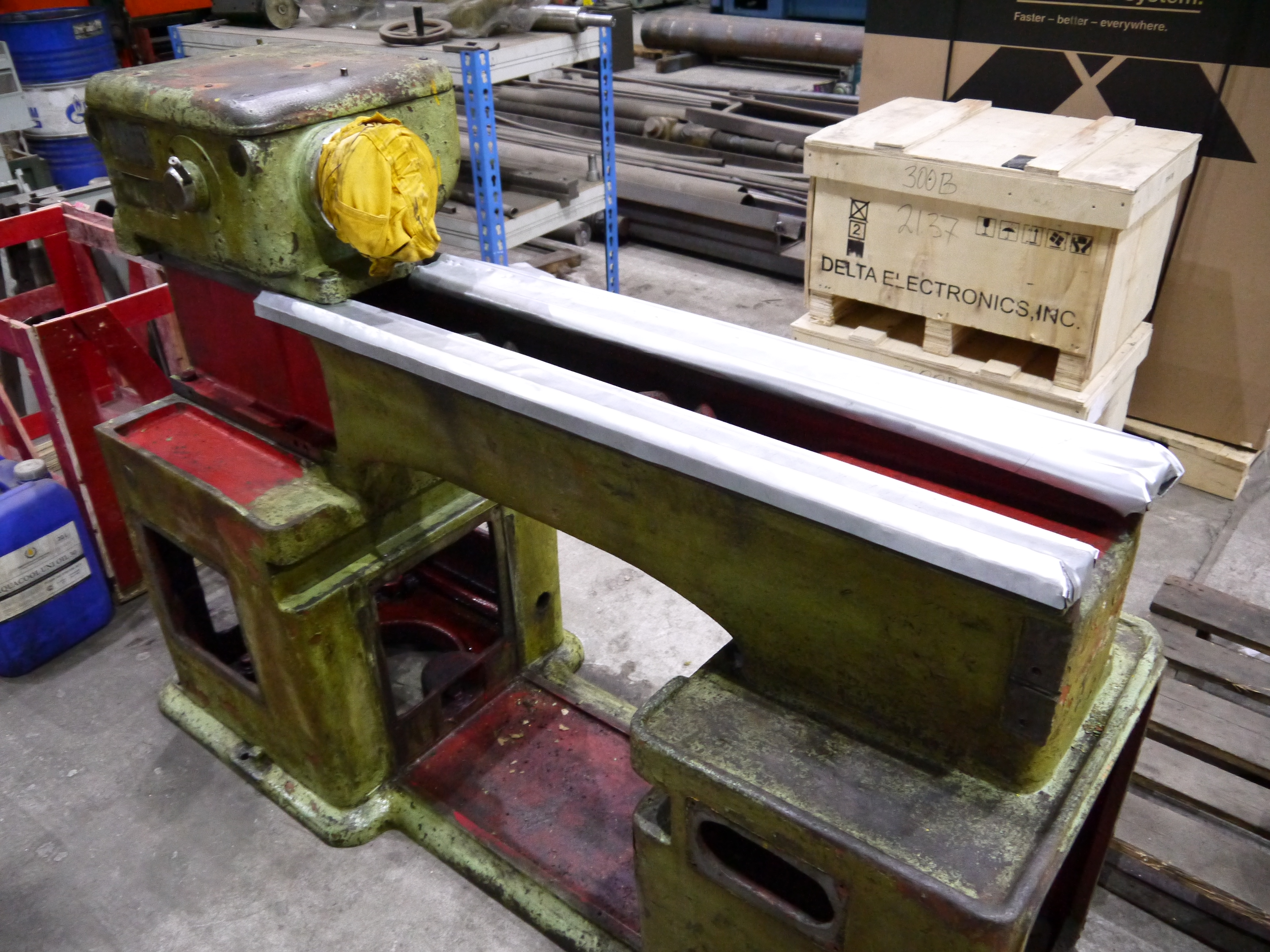

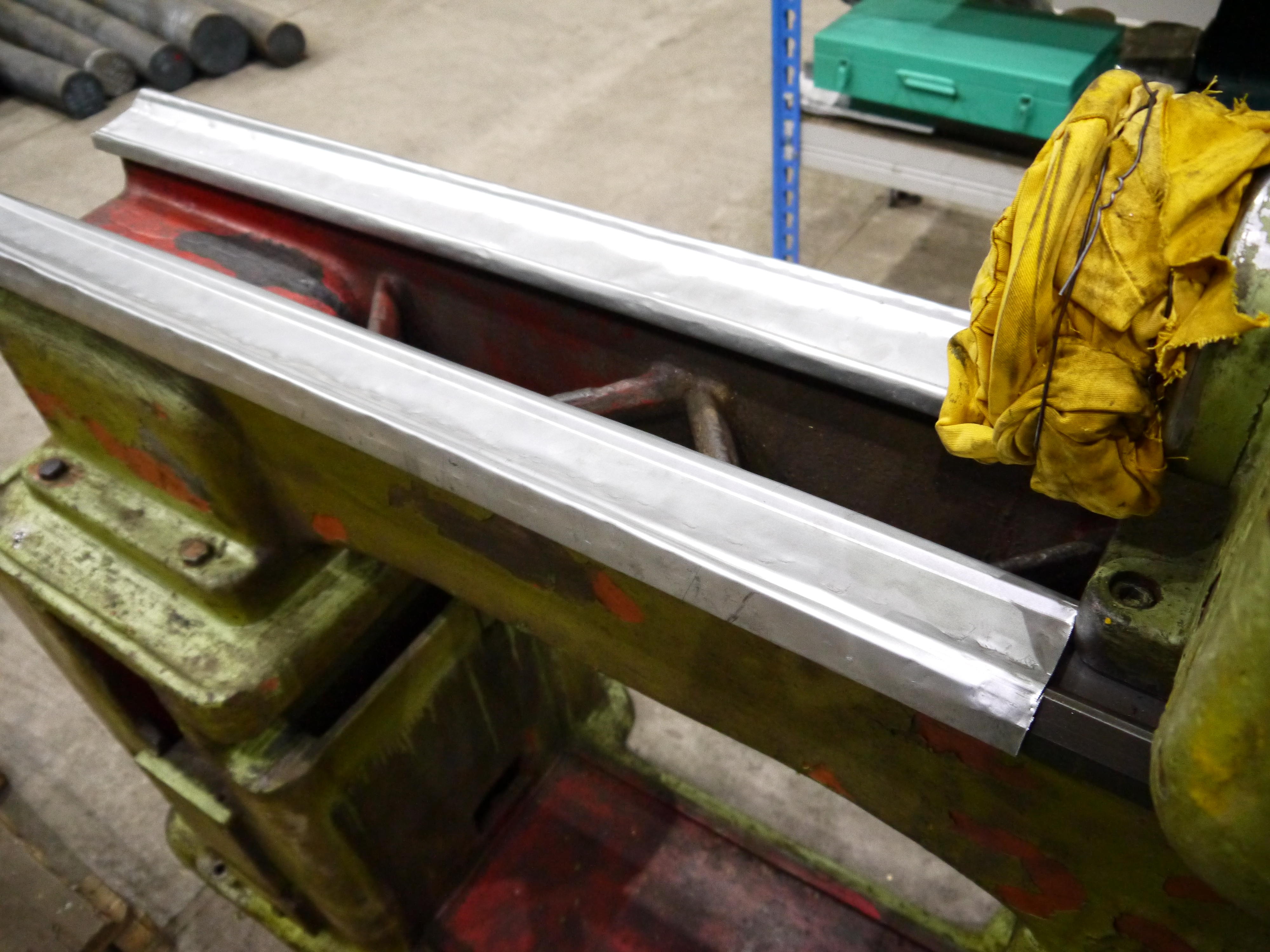

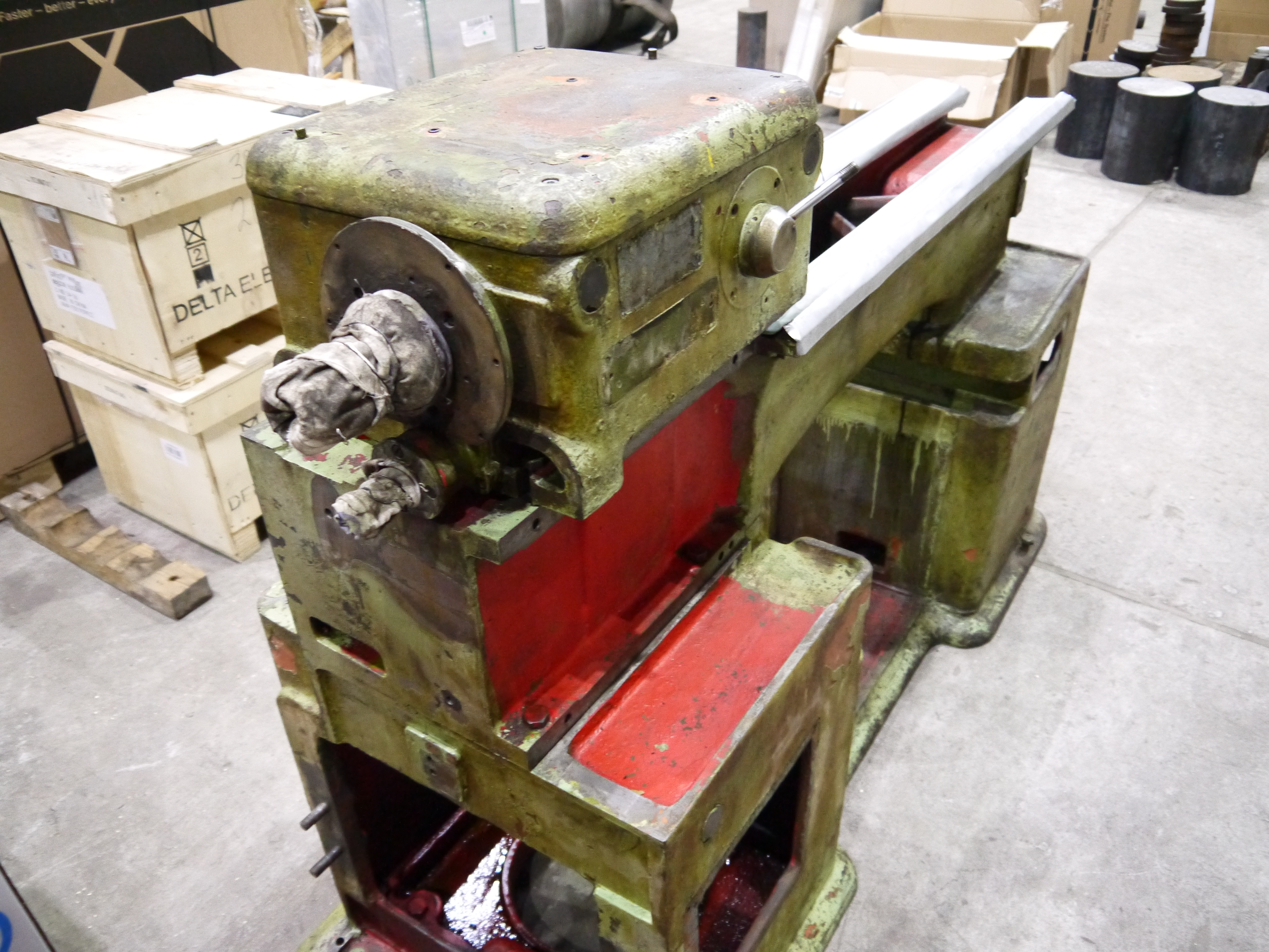

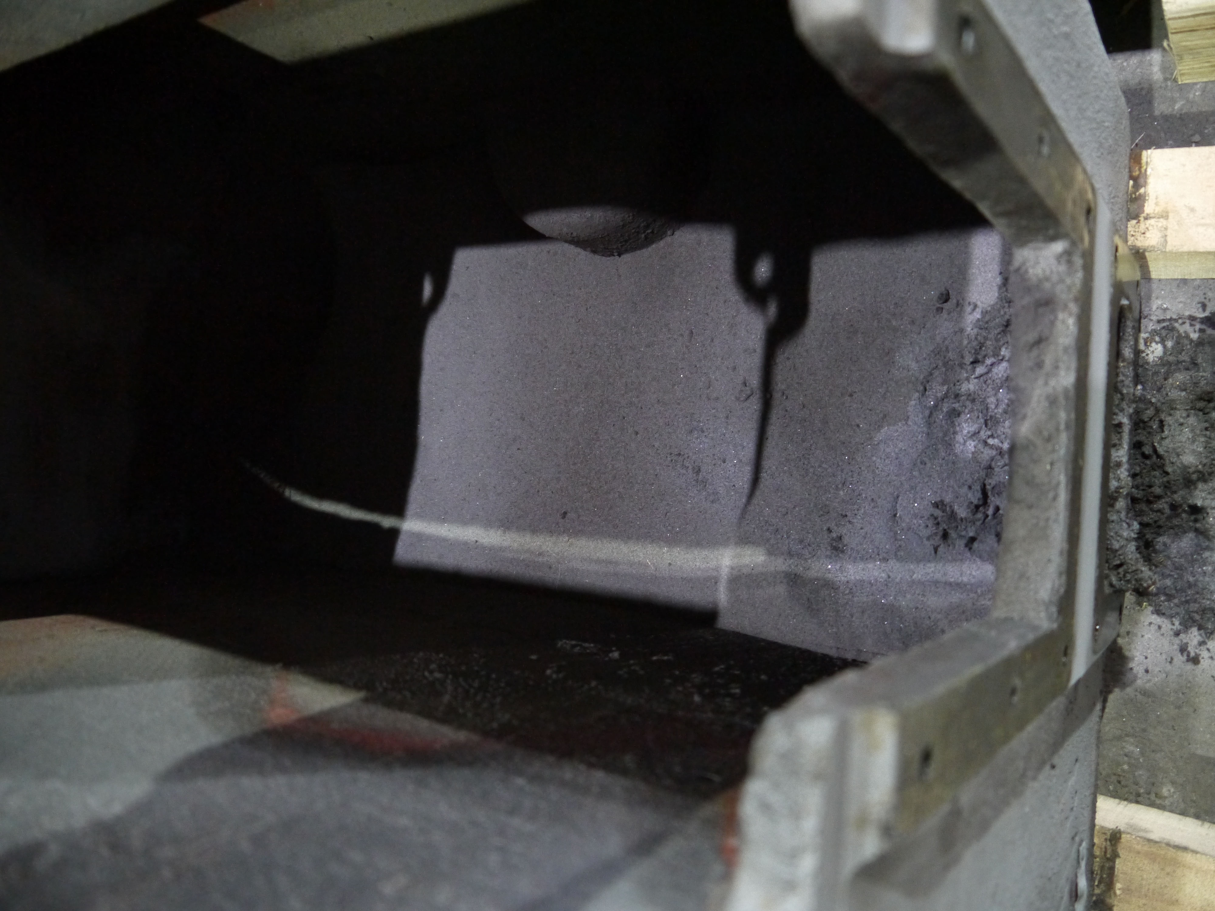

Подготовка к пескоочистке!
Намасте, друзья!
Вот и выдалось время "запаковать" направляющие. Больше всего нас интересует сохранность плоской и призматической направляющих задней бабки (ЗБ). Поэтому, когда делал защиту - старался по максимуму их оградить от прямого попадания песка.
И вот что из этого вышло:
Закрыл в добавок еще и передний конец и задний конец шпинделя, дабы туда песка напрямую не занесло! (8148 просмотров) <a class='original' href='./download/file.php?id=201945&mode=view' target=_blank>Загрузить оригинал (5.33 МБ)</a>
P1070848.JPG (8148 просмотров) <a class='original' href='./download/file.php?id=201946&mode=view' target=_blank>Загрузить оригинал (5.27 МБ)</a>
Такие кожухи мы достаточно часто используем при защите направляшек станков на песочке, но там направляющие прямоугольные и загибать их проще. (8148 просмотров) <a class='original' href='./download/file.php?id=201947&mode=view' target=_blank>Загрузить оригинал (4.82 МБ)</a>
Посмотрим, как получится ИЖевскими направляющими.
Завтра поедет под песок!

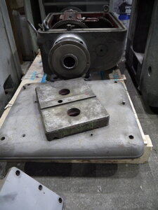

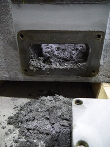

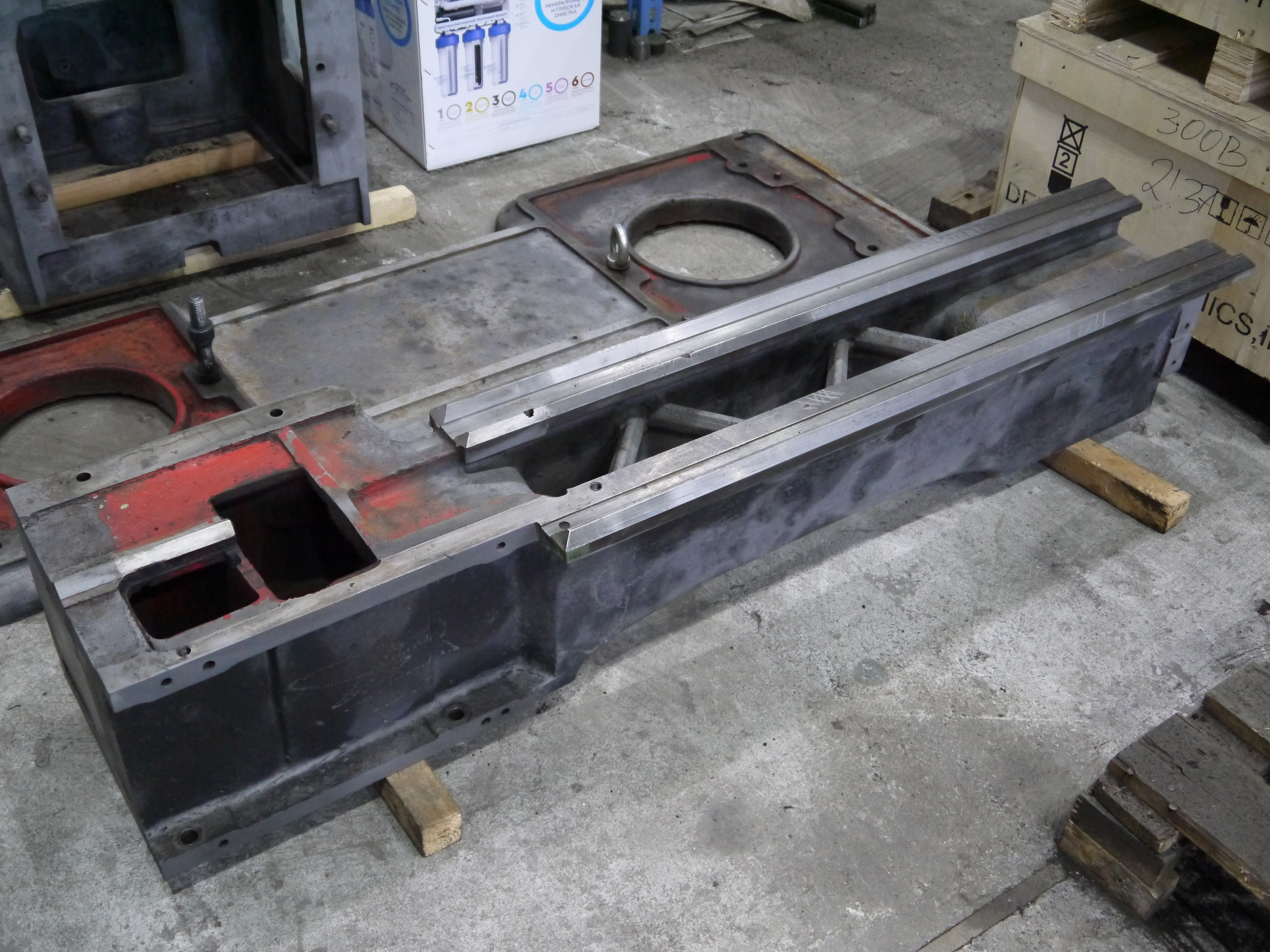

Намасте, друзья!

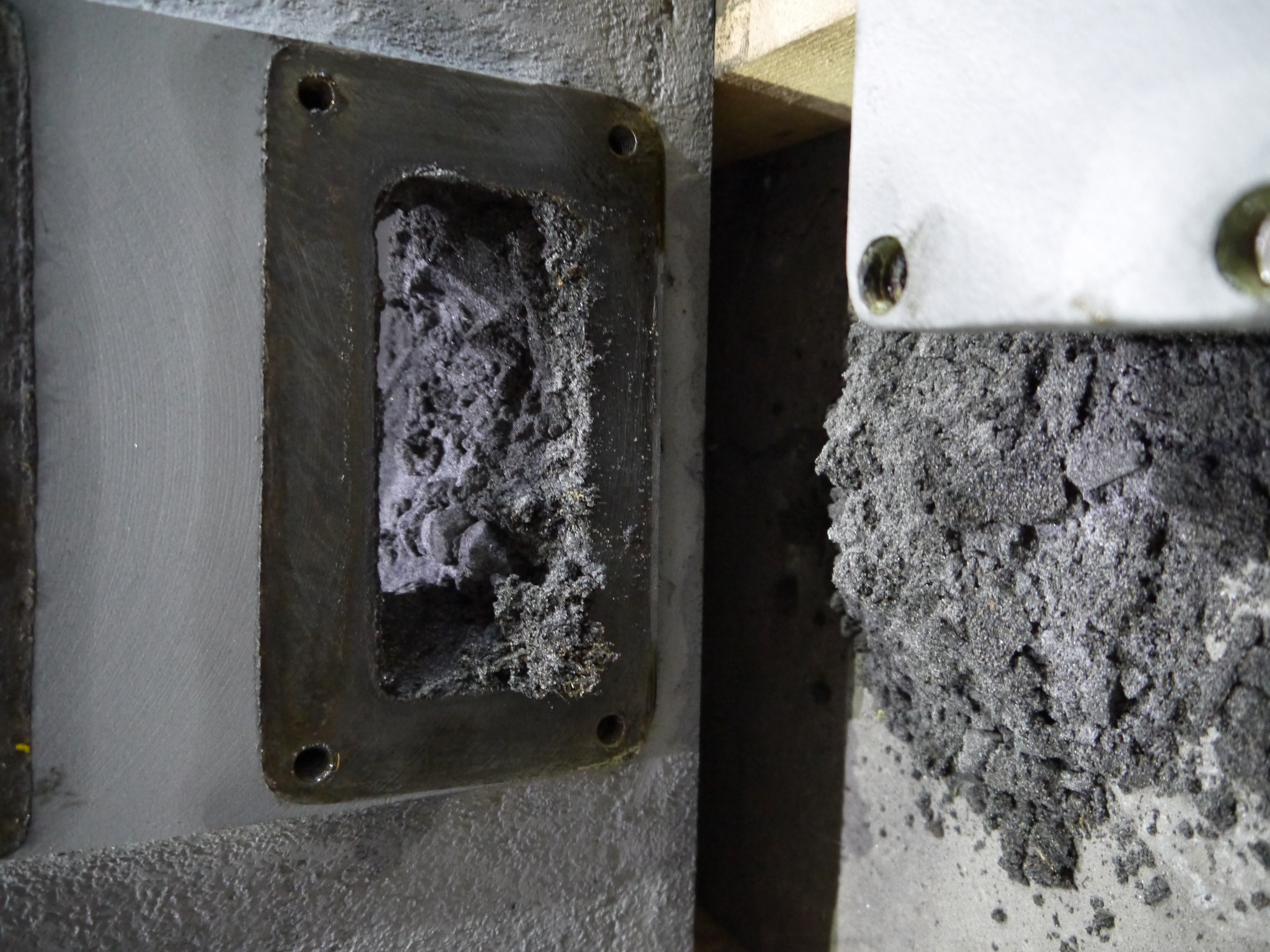

Станок давно уже приехал с пескоочистки. Даже успел местами покрыться "рыжей плесенью" :hehehe:
Выдалась минутка - раскидал по частям для дальнейшей обработки и вот что получилось:
Немножко утащили песка из песочницы)) (7786 просмотров) <a class='original' href='./download/file.php?id=203015&mode=view' target=_blank>Загрузить оригинал (5.37 МБ)</a>
Ощущение такое, что доставали со дна реки)) (7786 просмотров) <a class='original' href='./download/file.php?id=203016&mode=view' target=_blank>Загрузить оригинал (4.38 МБ)</a>
На следующей неделе начнем обрабатывать все, что задумали ;)
Всем приятных выходных!
