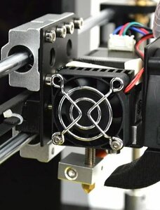

Добавлено: 14 фев 2022, 10:07
Rom327
Kost_irk писал(а): ↑ Речь идет про перегрев холодной части, которая теоретически может нагреть мотор. Как мотор может нагреться от горячей части - я не представляю.
Ну например
1. отсутствует или не работает кулер на ШД...
кулер.JPG (51527 просмотров) <a class='original' href='./download/file.php?id=201750&mode=view' target=_blank>Загрузить оригинал (61.51 КБ)</a>
2. Отломился термобарьер по проточке и его ввернули на место, как обычную шпильку...
Хотелось бы от ТС получить фотографию или видео...

Kost_irk
Rom327 писал(а): ↑ Ну например, отсутствует или не работает кулер на ШД...
Ну и что мы видим? Директ естественно, а вы мне про боуден что-то рассказываете. Если на таком экструдере встанет вентилятор - перегрев мотора будет вообще последней проблемой.
