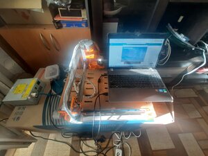

Доброго времени. Попал тут мне в руки самодельньій фрезер по дереву 260 на 300 мм под Ардуинкой с GRBL. Я новичок, так что честно пьітаюсь разобратся с его работой, но наткнулся на не совсем понятную вещь - при использовании g-code sendera да и другого софта для Arduino grbl под Линукс условное рабочее поле станка зеркально по x и y относительно начала координат.
То есть при загрузке детали в визуализаторе поле с сеткой, координатами и загруженной модели по сути находится вне реальной рабочей зоньі станка.
При попьітке старта задачи вьідается ошибка: G-code motion target exceeds machine travel. Machine position safely retained. Alarm may be unlocked.
В то же время я могу мьішью указать точку перемещения на якобьі нерабочей области и станок туда успешно загоняет шпиндель.

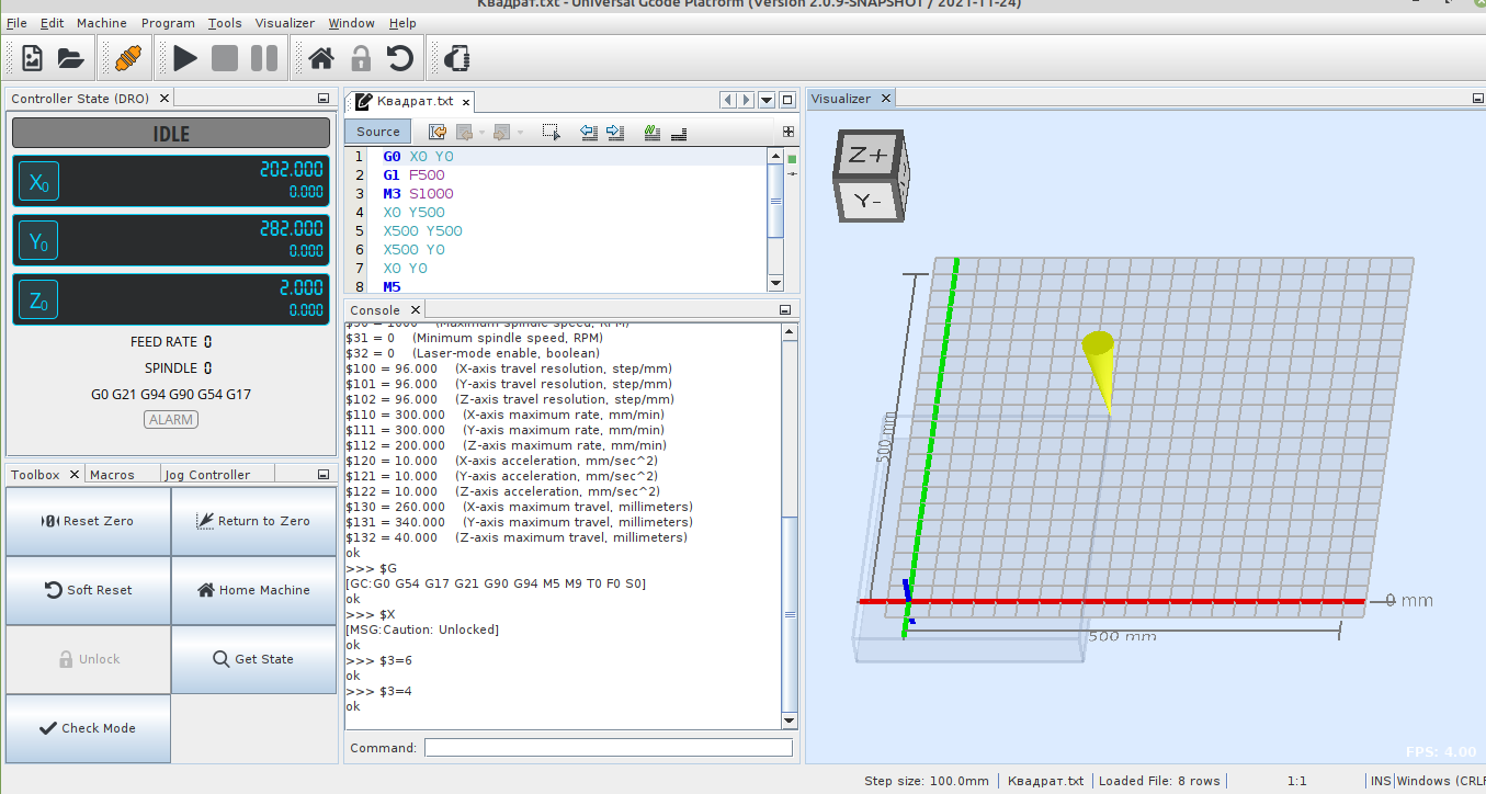

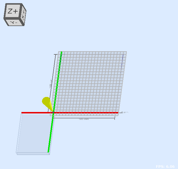

Re: Ошибка в перемещении шпинделя самодельного станка
Ситуация в Unioversal Gcode platform следующая.
координатное типа рабочее поле всерху справа зеркально реальному рабочему полю снизу слеваю
Прогрммьі отрабатьіваются только есть загнать станок в левое нижнее положение и определить ему ноль.
Вот так єто вьіглядит, когда переопределяю нулевьіе координантьі, переместив шпиндель в произвольое положение.
S23 поставь "3" пускай сам туда мчится . Может фазы на моторах перевёрнуты? Где сейчас шпиндель после хоумления ?
Попробовал все настройки $23, 2 и 3 вродн работает, но положение шпинделя ниже обрабатьіваемой плоскости, так что вьідает ошибку.
А как определить перевернутость или неперевернутьсть фаз на шагмоторах?
Вот это когда делаешь ?
Hind писал(а): А как определить перевернутость
При движении по стрелке в право , в перёд и вверх координаты должны увеличиваться т е в плюс .
Так и есть, увеличение координат происходит.
Координатьі обнуляю после передвижения в рабочее поле (на изображении - полупрозрачньій прямоугольник).
Значит в УП ноль детали в правом верхнем углу . Или переделать УП или "обнулиться" так что бы поместилась . Да и поменьше что ни будь взял бы ,50Х50 типа .
Последний раз редактировалось гражданинъ 12 фев 2022, 21:38, всего редактировалось 1 раз.
Да єто понятно. Но можно ли развернуть рабочее поле отросительно начала координат? Иначе рабочее поле вьіходит за предельі и понятно, что срабатьівают софтлимитьі.

Там проблема в том, чтобьі установить шпиндель в такое положение, чтобьі он не находился изначально в зоне дейстіия софтлимитов.

Извините, а что у Вас за софт?гражданинъ писал(а): ↑12 фев 2022, 21:45 Софтлимиты берегут станок от поломок ,надо настроить их правильно и всё . Выходит за размеры не рабочее поле ,а деталь .
Я сейчас использую Universal G-Code Platform.
