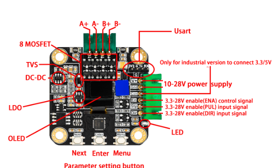

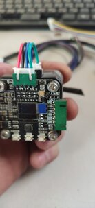

Доброго дня уважаемые мастера.
Помогите пожалуйста подключить интегрированный драйвер MKS-SERVO42C. Имеющий входы step, dir, enable,
Com и подключение питания V+ gnd К контроллеру Trocen AWC 7813 имеющий выходы на драйвер step, dir. +5 v .
С питанием драйвера понятно подключаю к V+ и gnd 12 вольт от блока питания. Step к Step Dir к Dir , а что делать с 5 вольтами? Есть мнение, что 5 вольт надо пустить на вход V+ совместно с подачей питания 12 вольт.

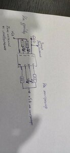

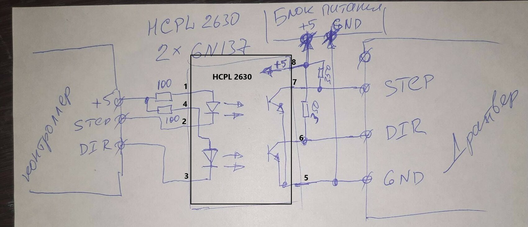

levoni писал(а): Есть мнение, что 5 вольт надо пустить на вход V+ совместно с подачей питания 12 вольт.
Ни в коем случае.
Оптопара HCPL 2630 (2631) или 2 шт. 6N137
20220208_144026.jpg (2285 просмотров) <a class='original' href='./download/file.php?id=201631&sid=f9930285e255ad4ce08ae1029acb26e6&mode=view' target=_blank>Загрузить оригинал (214.16 КБ)</a>
На основании:
https://github.com/makerbase-mks/MKS-SE ... ard-wiring
https://github.com/makerbase-mks/MKS-SERVO42C/wiki

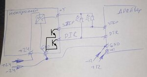

Если Вы умудритесь определить, что в контроллере +5В формируются из +24, а выходы STEP и DIR - открытый коллектор (скорее всего это так) , то можно проще. Но с помехозащищенностью могут быть проблемы (если один блок питания 12В на два и более драйверов), но не факт.
20220208_162512.jpg (2255 просмотров) <a class='original' href='./download/file.php?id=201634&sid=f9930285e255ad4ce08ae1029acb26e6&mode=view' target=_blank>Загрузить оригинал (792.33 КБ)</a>

оптопара это конечно хорошо. Но входы драйвера обычно 5-ти вольтовые. И выход +5В на контроллере сделан НЕ для питания драйвера, а для подключения как раз ко входам драйвера. Бывает что надо завести +5В на общий вход, и далее уже контроллер будет дергать ногой подавая массу. Зависит от типа входа...
А вообще в даташите нарисовано так.

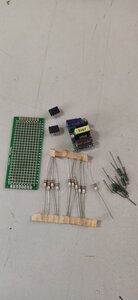

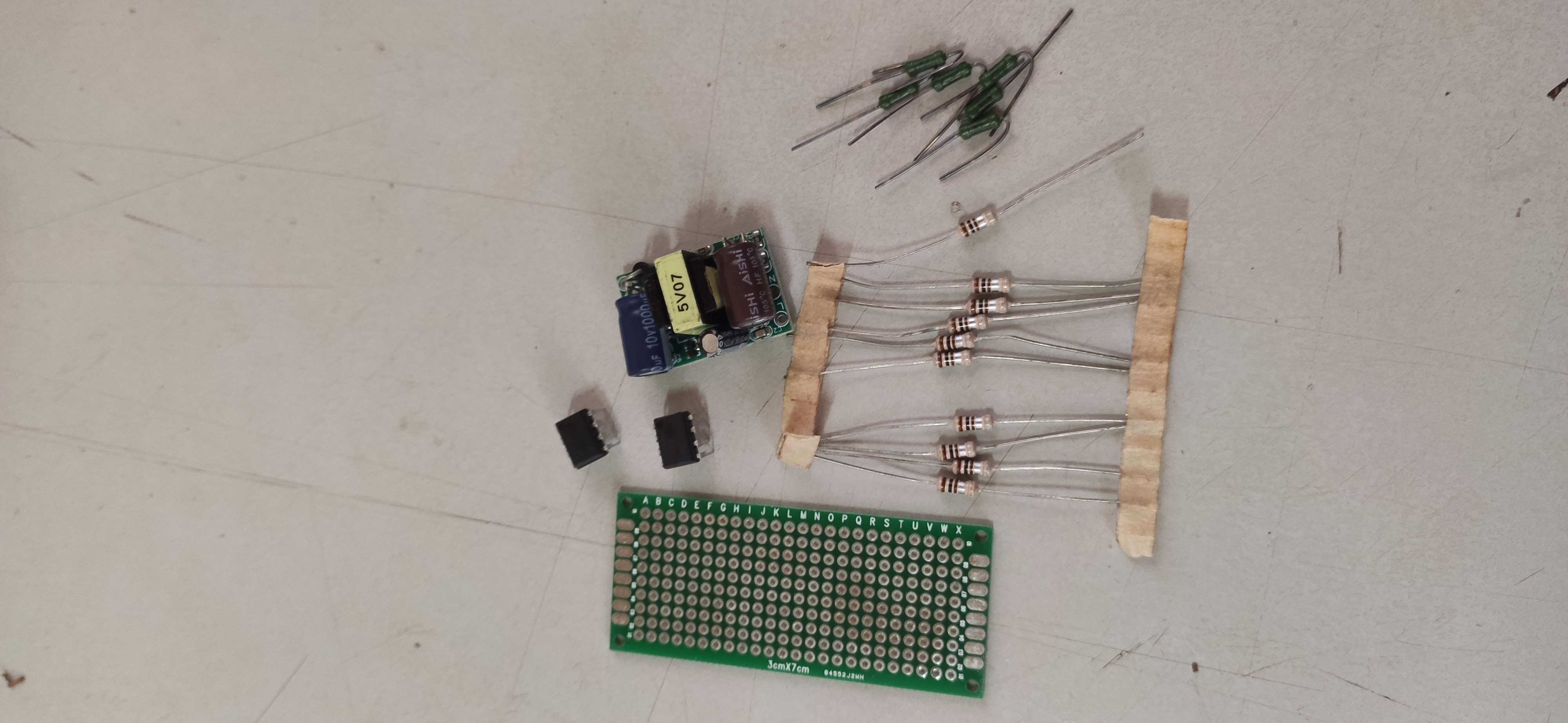

Всё купил по первой схеме. В даташите HCPL 2630 ножки пронумерованы 1-4 слева сверху вниз. На схеме сверху вниз 1 4 2 3 . На что ориентироваться?
20220208_144026.jpg (2178 просмотров) <a class='original' href='./download/file.php?id=201681&sid=f9930285e255ad4ce08ae1029acb26e6&mode=view' target=_blank>Загрузить оригинал (146.78 КБ)</a>
IMG_20220210_153649.jpg (2178 просмотров) <a class='original' href='./download/file.php?id=201682&sid=f9930285e255ad4ce08ae1029acb26e6&mode=view' target=_blank>Загрузить оригинал (893.81 КБ)</a>

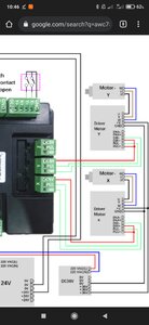

levoni писал(а): а что делать с 5 вольтами?
на СОМ подключить попробуй . Я не электронщик ,но нет на схеме подключения этой кучи элементов !

levoni писал(а): 10 фев 2022, 17:30 На что ориентироваться?
На начертание светодиодов оптопар.Они в корпусе раком стоят.
Сравните рисунки и номера внимательно.

гражданинъ писал(а): 10 фев 2022, 20:31 на СОМ подключить попробуй . Я не электронщик ,но нет на схеме подключения этой кучи элементов !
Всё-таки хорошо, что настали времена, когда на вилке наушников не нужно писать "радио".
