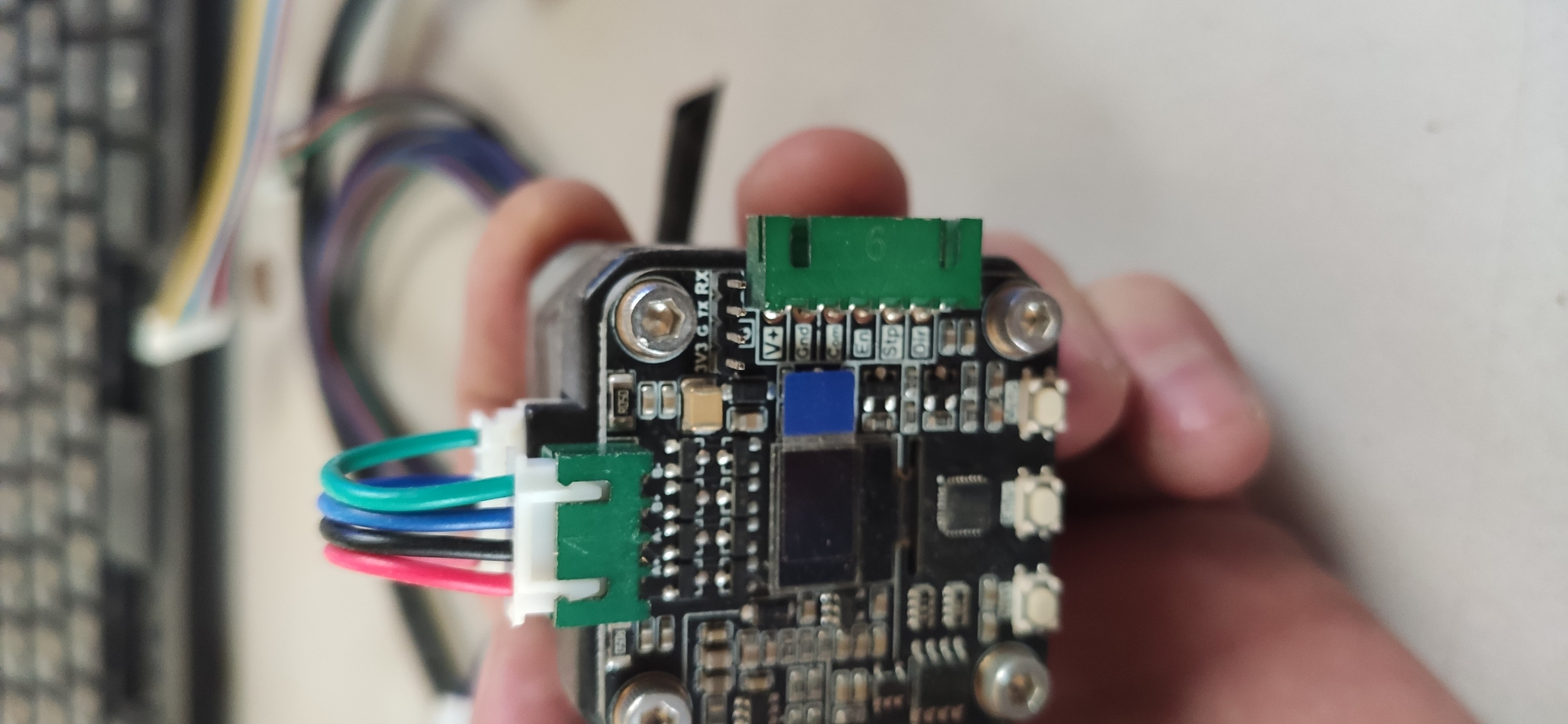

Доброго дня уважаемые мастера.
Помогите пожалуйста подключить интегрированный драйвер MKS-SERVO42C. Имеющий входы step, dir, enable,
Com и подключение питания V+ gnd К контроллеру Trocen AWC 7813 имеющий выходы на драйвер step, dir. +5 v .
С питанием драйвера понятно подключаю к V+ и gnd 12 вольт от блока питания. Step к Step Dir к Dir , а что делать с 5 вольтами? Есть мнение, что 5 вольт надо пустить на вход V+ совместно с подачей питания 12 вольт.
Screenshot_2022-02-08-10-46-58-905_com.android.chrome.jpg (2850 просмотров) <a class='original' href='./download/file.php?id=201628&mode=view' target=_blank>Загрузить оригинал (458.7 КБ)</a>
IMG_20220208_111212.jpg (2850 просмотров) <a class='original' href='./download/file.php?id=201629&mode=view' target=_blank>Загрузить оригинал (844.5 КБ)</a>

levoni писал(а): Есть мнение, что 5 вольт надо пустить на вход V+ совместно с подачей питания 12 вольт.
Ни в коем случае.
Оптопара HCPL 2630 (2631) или 2 шт. 6N137
20220208_144026.jpg (2842 просмотра) <a class='original' href='./download/file.php?id=201631&mode=view' target=_blank>Загрузить оригинал (214.16 КБ)</a>
На основании:
https://github.com/makerbase-mks/MKS-SE ... ard-wiring
https://github.com/makerbase-mks/MKS-SERVO42C/wiki

Если Вы умудритесь определить, что в контроллере +5В формируются из +24, а выходы STEP и DIR - открытый коллектор (скорее всего это так) , то можно проще. Но с помехозащищенностью могут быть проблемы (если один блок питания 12В на два и более драйверов), но не факт.
20220208_162512.jpg (2812 просмотров) <a class='original' href='./download/file.php?id=201634&mode=view' target=_blank>Загрузить оригинал (792.33 КБ)</a>

оптопара это конечно хорошо. Но входы драйвера обычно 5-ти вольтовые. И выход +5В на контроллере сделан НЕ для питания драйвера, а для подключения как раз ко входам драйвера. Бывает что надо завести +5В на общий вход, и далее уже контроллер будет дергать ногой подавая массу. Зависит от типа входа...
А вообще в даташите нарисовано так.

Всё купил по первой схеме. В даташите HCPL 2630 ножки пронумерованы 1-4 слева сверху вниз. На схеме сверху вниз 1 4 2 3 . На что ориентироваться?
20220208_144026.jpg (2735 просмотров) <a class='original' href='./download/file.php?id=201681&mode=view' target=_blank>Загрузить оригинал (146.78 КБ)</a>
IMG_20220210_153649.jpg (2735 просмотров) <a class='original' href='./download/file.php?id=201682&mode=view' target=_blank>Загрузить оригинал (893.81 КБ)</a>

levoni писал(а): а что делать с 5 вольтами?
на СОМ подключить попробуй . Я не электронщик ,но нет на схеме подключения этой кучи элементов !
драйвер.png (2712 просмотров) <a class='original' href='./download/file.php?id=201684&mode=view' target=_blank>Загрузить оригинал (135.88 КБ)</a>

levoni писал(а): 10 фев 2022, 17:30 На что ориентироваться?
На начертание светодиодов оптопар.Они в корпусе раком стоят.
Сравните рисунки и номера внимательно.

Вот подключение 5 вольт на СОМ .Для меня это означает ,что должно работать . Видимо есть нюансы .
драйвер.png (2682 просмотра) <a class='original' href='./download/file.php?id=201697&mode=view' target=_blank>Загрузить оригинал (335.64 КБ)</a>

гражданинъ писал(а): 10 фев 2022, 21:47 Вот подключение 5 вольт на СОМ .Для меня это означает ,что должно работать . Видимо есть нюансы .
Аргумент конечно.
Однако я не знаю, как устроены выходы контроллера на картинке.
А вот как устроены выходы Trocen AWC 7813 я представляю.
Также знаю, как устроены выходы ардуино и ссылаюсь на схему подключения ардуино.
Поэтому не гадаю, а рекомендую, отвечая за результат.
При всем уважении поддержать не могу.
Предположение, что +5 можно подключить к COM вступает в противоречие со схемой подключения к ардуино.
Последний раз редактировалось lkbyysq 10 фев 2022, 22:56, всего редактировалось 1 раз.

ИзображениеЧто стоит за комментарием к COM на этой картинке?

видимо это какой-то спец сигнал, который не используется для обычных серийных драйверов
lkbyysq
Сообщения: 1723
Репутация: 346
Re: Помогите подключить драйвер к контроллеру
Сообщение lkbyysq »
ex71 писал(а): 10 фев 2022, 22:46 видимо это какой-то спец сигнал, который не используется для обычных серийных драйверов
Может быть. Может при подаче +5 делает входы не 3.3 вольта а 5 вольт.
Но почему он называется COM - "общий"?
Лучший способ разобраться - прозвонить куда идут проводники со входов.
