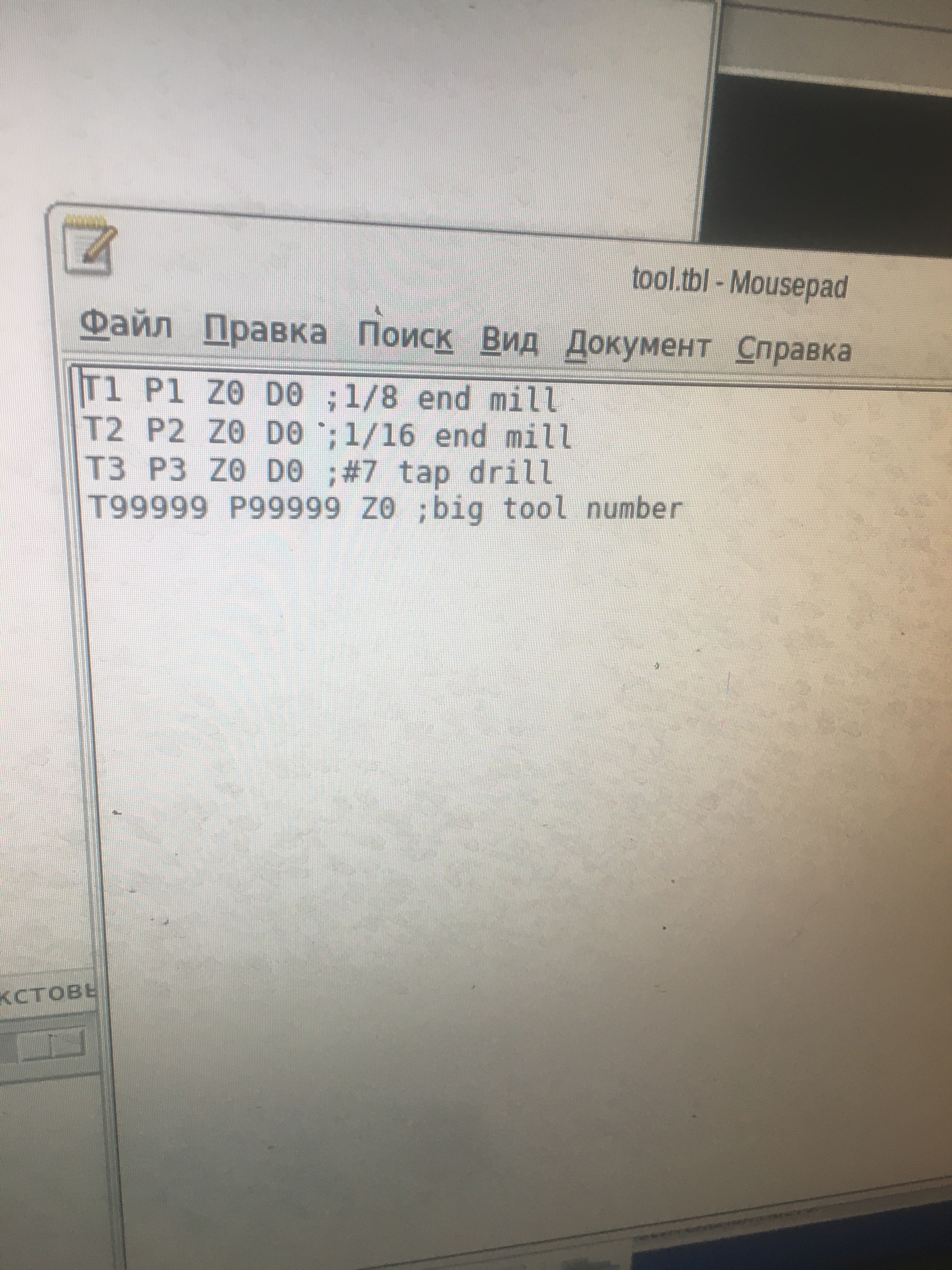

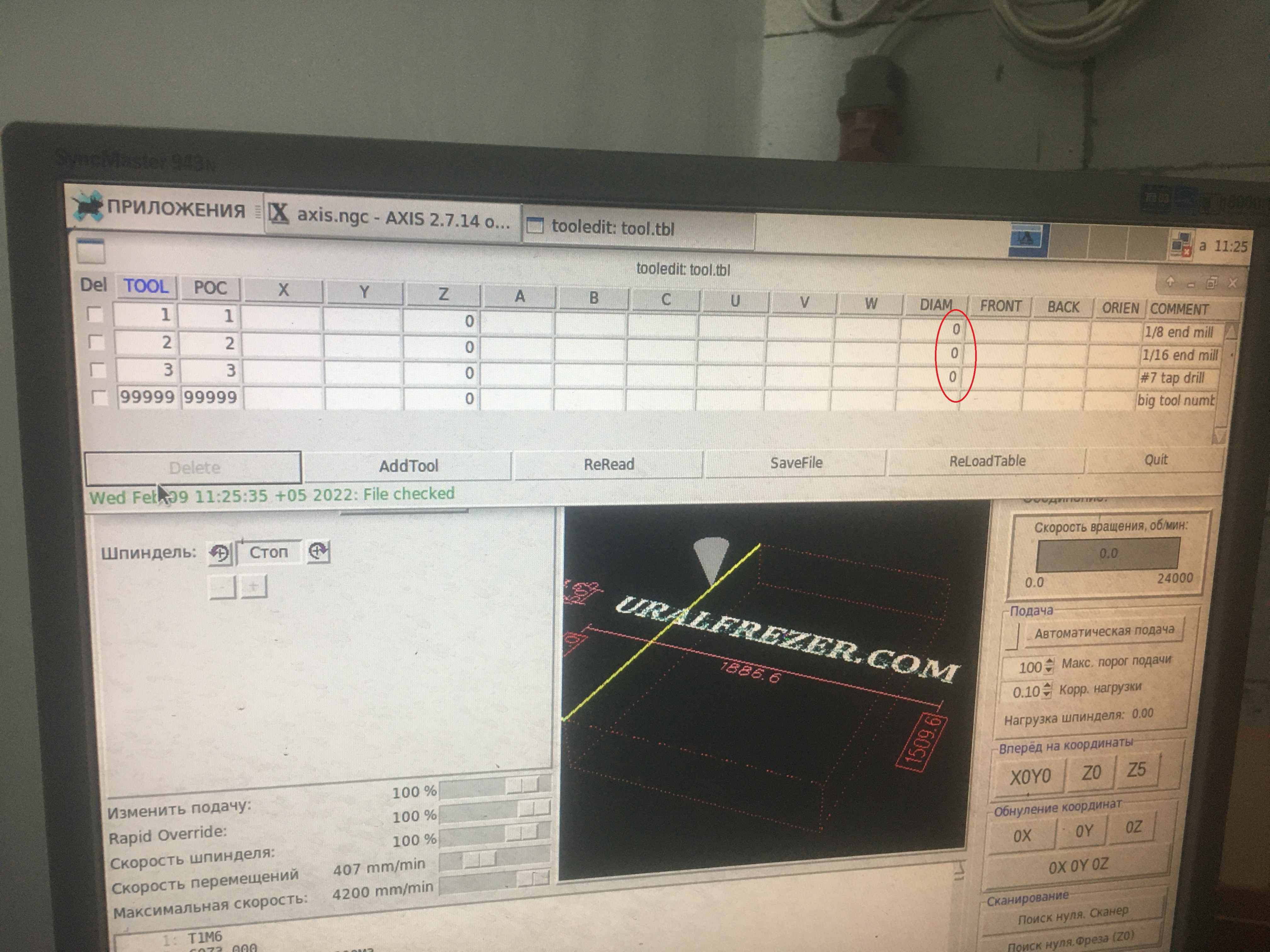

Здравствуйте. Станок на Linux CNC Axis. Помогите понять, что в постпроцессоре влияет на отображение конуса фрезы на экране. Например вывожу в АртКАМ 2018 УП через Mach2 mm(*cnc) - конус есть, а через Linux CNC_Arc_MM_TC(*NGC) - конуса нет. Сейчас осваиваю Surfmill, там есть возможность создания индивидуального постпроцессора. Какую настройку нужно сделать, чтобы отображался конус

Думаю разобрался. Есть два варианта: Первый - убрать из УП строчку М6 Т1 через блокнот или редактируя постпроцессор. Второй - в таблице инструмента Axis или в файле tool.tbl поставить диаметр всех загруженных по-умолчанию фрез равным 0, сохранить и перезагрузить таблицу инструмента

ну вообще по умному в таблице инструмента надо забивать ПРАВИЛЬНЫЕ параметры установленного инструмента. В данном случае 0 и означает конусную фрезу.

Яков_32 писал(а): 10 фев 2022, 17:59 Если бы знать как это сделать. В какую колонку что писать не понятно
а что там может быть не понятного? первые 2 это номер инструмента, вам проще дублировать.
потом буквы это корректоры ДЛЯ КАЖДОЙ оси. Если у вас нет оси U то там либо нуль, либо пусто - что одно и тоже.
потом диаметр инструмента. Для токарного это "радиус" угла пластины, для фрезера диаметр фрезы.
front back это углы пластины для токарного, то есть треугольник будет от одно до другого угла нарисован в программе.
orient тип инструмента, внешний, внутренний, торцевой и тп - для токарного актуально. Для фрезера наверное нет. вот тут 0 как раз и должен задавать вертикалку. А диаметр 0 очевидно дает отображения как конус.
