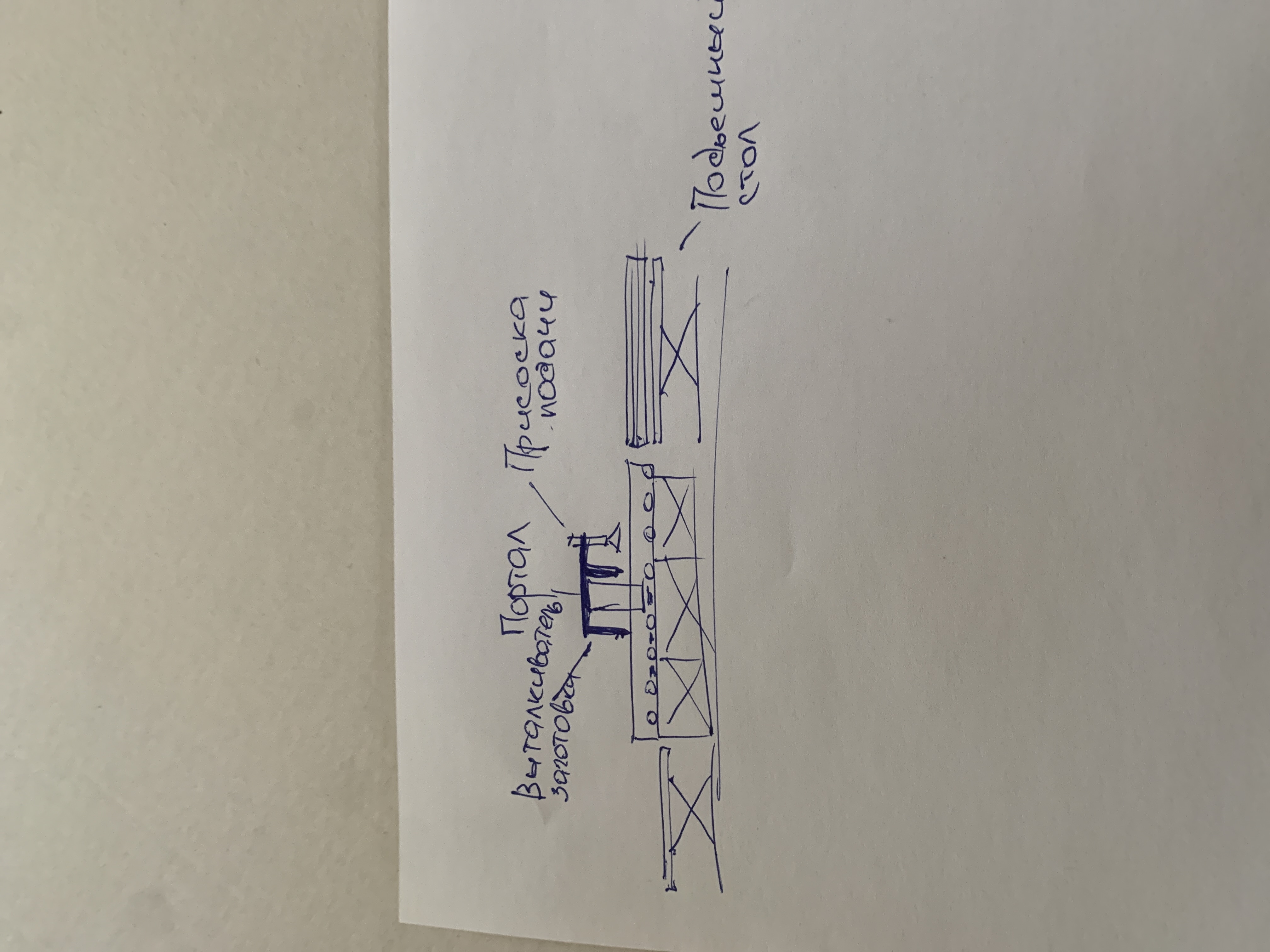

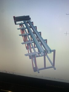

День добрый, уважаемые форумчане!
Я тут новичок, как на форуме, так и в этой сфере(чпу).
Есть необходимость обрабатывать доску - присадку и торцовка. Решил построить станок - в связи с этим появилось ну очень много вопросов. Буду признателен если кто то покажет путь))) или отговорит от такой затеи…
Задача:
Есть необходимость торцевать(зачастую под углом) и присаживать доску шириной от 100мм до 200мм, и длиной до 3500мм. Толщина 20-50мм. Делаем это на шаблонах - но каждый раз менять шаблоны, выставлять их и т.д. Не всегда удобно+нужно сами шаблоны заказывать на чпу резке.
Вижу решение - создание станка с полем 400мм на 4000мм и осью z в 100мм. Точность нужна до 0.5мм, поэтому склоняюсь к обычным sbr направляющим.
Собственно, в механике не вижу никаких проблем - смогу собрать сам и раму и механику.
Проблема же заключается в том, что каждый раз вставлять доску, зажимать ее и т.д. в таком мелкосерийном деле умножает эту идею на ноль - нецелесообразно, долго… нужно делать автоподачу или проходной станок.
Представленные станки проходного типа ужасно дорогие - и заточены под брус - хундеггер к2 и аналоги. Есть ещё сверлильные центры - но тоже цены кусаются - обычно они заточены под много сверлильных головок и присаживают заготовки в несколько плоскостей, а мне нужна только одна…
Первым делом думал вместо оси «y» использовать валы - и подавать доску исходя из оборотов вала. Понял что могут быть вопросы с точностью у такого варианта, да и плюс новая конструкция - пока обкатаешь время пройдёт. Решил что будет проще собрать обычный стол - 400/4000м - решения для таких обычных чпу - валом.
А вот с подачей заготовок - много вопросов.

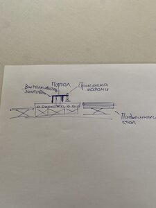

Механику вижу так:
Аналогия с нестинговыми центрами с автоподачей: Перед станком и за ним - два подъёмных стола на первый стопкой будут укладываться заготовки.
1. Захват заготовки будет происходить балкой портала с пневмоцилиндром и пневмоприсоской.
2. дальше этот портал поднимает, и затягивает доску на нужную длину, отпускает пневмоприсоски,
3. доску на столе зажимают другие пневмоцилиндры
4. Выполняется программа(присадку торцовка)
5. Балка портала едет за новой заготовкой - опускается присоска на пневмоцилиндре и вместе с ней пневмоцилиндр для снятия готовой доски.
6. Движение портала для затягивания новой заготовки - одновременно выталкивает готовую доску на приёмный подъёмный стол(возможно на обычный конвейерный)
7. Программа выполняется по новой.
Вот такая вот идея🤦‍♂️ Тем более что в программировании и электрике я не силён. Возможно буду искать исполнителя какого то( я с Украины)
Вопросов тут больше чем ответов конечно:
Первый - какой контроллер предусмотреть если тут 3 оси + 2 шаговика на столы(а возможно будет 4!) и плюс управление реле пневмоцилиндрами и присосками. - минимум 4 реле. Да и датчиков нужно явно не 6…
Второй - возможно есть какие то готовые похожие варианты исполнения - вместо балки портала - валы, зажимы подвижные заготовки и т.д. Возможно подачи заготовки конвейерными валами на станине до упора, а потом опускание валов и прижим заготовки…
Третий - сможет ли настроить такую электрику средней руки любитель чпу. Плюс написать программы для цикличного исполнения и т.д. Или это возможно все сделать в стандартных программах для чпу?
И главный вопрос - сколько такого рода может стоить решение, и долго ли его обкатывать и допиливать(исходя из вашего опыта). Сам стол чпу таких размеров собрать не вижу никаких проблем - готовых решений валом - и с ценой плюс минус ясно.
Ваше мнения, товарищи?
image.jpg (2659 просмотров) <a class='original' href='./download/file.php?id=201490&mode=view' target=_blank>Загрузить оригинал (1.38 МБ)</a>

Здравствуйте, наверное, проще, дешевле и практичнее сделать станок с полем 4х2 метра и укладывать сразу 8-18 досок на пневмо-стол.
1- подавать доску даже строганую и лдсп разные вещи, поднять доску присосками особенно толстую может не получится
2- авто-податчик в итоге не присоской а толкателем дополнительным это доп механизмы плюс если это стопка досок то при высоте стола 0.9 м это всего 18-40 досок, не сильно больше чем сразу на большой стол ручками уложить.
3 - для такой идеи нужен контроллер, автономный с плк или матч3 с доп платой расширения, на который будут заходить дополнительные датчики контроля положения и наличия заготовок.
4 - нужен специалист всё это продумать и настроить.
Поэтому я бы просто сделал станок с полем 4х2 метра плюсы:
-не нужно ничего изобретать ставите матч 3 или автономник и все легко и просто настраивается, а код уже делаете на обработку сразу 10-20 заготовок в зависимости от размера доски, это не сложно.
- уложить 10-20 досок на стол на присоски не составит труда, центровать их тоже не сложно если на столе сделать бортики 2-3 мм в которые упирать бок доски, укладка досок по времени может оказаться аже быстрее в разы чем авто-податчик и штучная обработка.
- станок выйдет в разы дешевле чем разработка и настройка системы с автоподачей.
- станок с таким полем всегда пригодится для раскроя листовых материалов или 3д обработки, да и продать всегда можно.

artemka74 писал(а): ↑02 фев 2022, 18:58 Здравствуйте, наверное, проще, дешевле и практичнее сделать станок с полем 4х2 метра и укладывать сразу 8-18 досок на пневмо-стол.
Спасибо за ответ!
Рассматривал и рассматриваю такой вариант. Доводы - «проще и практичнее» полностью поддерживаю. Почему все же решил задавать эти вопросы тут:
1. Большой стол - занимает много места, доставать и позиционировать на нем заготовки - неудобно. Склонялся к такому варианту - где вместо вакуумного стола(присосок) думал установить 2 направляющих рейки, одну как «0» под заготовку, вторую на пневмоцилиндрах. Губки этих тисков сделать под углом, чутка выше заготовки, для предотвращения выскакивание доски вверх. Прижимы в моем случае практичнее, так как доска не всегда ровная - тиски позволят хоть немного сгладить изгибы. К примеру 8 таких тисков я установлю на большой стол, на каждую заготовку - свой клапан прижима. Программа пусть пилит по очереди и по кругу, первая сделана - можно разжимать, доставать результат пока пилится вторая уже устанавливать новую заготовку - и так конвейером… поочередно. вариант - но все же много труда. А стол то не дешёвый выйдет такой… зависимость от труда останется… Возможно так оно и будет. Но почему мне показалось :проще/дешевле/ практичнее спросить вариант мной предложенный:
Большое поле - большие пролеты, больше требование к жесткости, труднее собирать и выставлять механику по сравнению с с полем в 400мм. А если подумать над прижимом заготовки лучше - поле и вовсе можно сузить до 250мм. 400мм брал лишь для позиционирования и прижима заготовки.
Из за большого поля - нужно использовать более мощные сервоприводы - и скорость опять же из за размеров снизится.
Как вариант думал использовать даже один сервомотор на ось У - просто балку портала сделать или по одной стороне закрепленную, или с одной стороны каретки на верх, а другие на торец - даст жесткость - и с таким малым рабочим полем возможно сработает - хотя я не спец - боюсь что ошибаюсь. Но многие присадочные центры имеют балку с креплением по одной стороне - а у них там и пильные головы и сверлильные группы… а тут один шпиндель с минимальным ходом по высоте и максимум 400мм по оси х.
Исходя из этого предположил, что стол с таким полем - будет надпорядок проще изготовить, он выйдет в разы жёстче и сервомоторы можно брать слабее - по итогу все вместе должно вылезти в меньшую сумму и большую скорость.
artemka74 писал(а): ↑02 фев 2022, 18:58 1- подавать доску даже строганую и лдсп разные вещи, поднять доску присосками особенно толстую может не получится
Тут согласен - вопросы есть - без практики не ответить однозначно, тем более вместо вакуумного насоса планировал использовать обычные генераторы вакуума под компрессор. Доска то впринципе должна быть только сухая струганная. Но мало ли что.
Видел присоску 8 см - 30-40кг держала мёртво, тем более в моей задачей стоит не поднять и переместить, а лишь зацепится и перетащить. Но тут конечно, только практика - критерий истины…
artemka74 писал(а): ↑02 фев 2022, 18:58 2- авто-податчик в итоге не присоской а толкателем дополнительным это доп механизмы плюс если это стопка досок то при высоте стола 0.9 м это всего 18-40 досок, не сильно больше чем сразу на большой стол ручками уложить.
Если толкатель - тут да - конструкция усложнится. Но не смертельно, если вместо труда сможет освободить руки и оставит лишь возможность изредка созерцать на процесс, занимаясь более полезными делами.
Что касается стола - он нарисован условно. Я понимаю как сделать подачу более емкой: подъёмный стол будет напоминать вилочный подъёмник - на швп с шаговиком через редуктор - думаю стопку в пол метра досок он поднимет - скорость не требуется - высота подъема на толщину заготовки - будет выполнятся пока пилится доска… новая стопка - будет заезжать на «вилы» по линейным направляющим между вилками(есть варианты на цепи) - привод любой… поэтому я написал - 2 мотора или 4 мотора на столы подачи: один поднимает стопки, второй подвозит на подъёмник - в итоге можно за одну загрузку пилить весь комплект, а минимальный комплект у меня - 200-400 одинаковых заготовок за подход.
Хотя признаюсь честно, вы чутка остудили мой энтузиазм)))

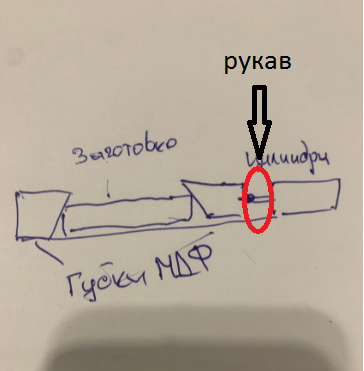

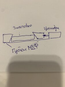

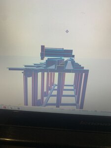

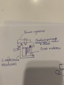

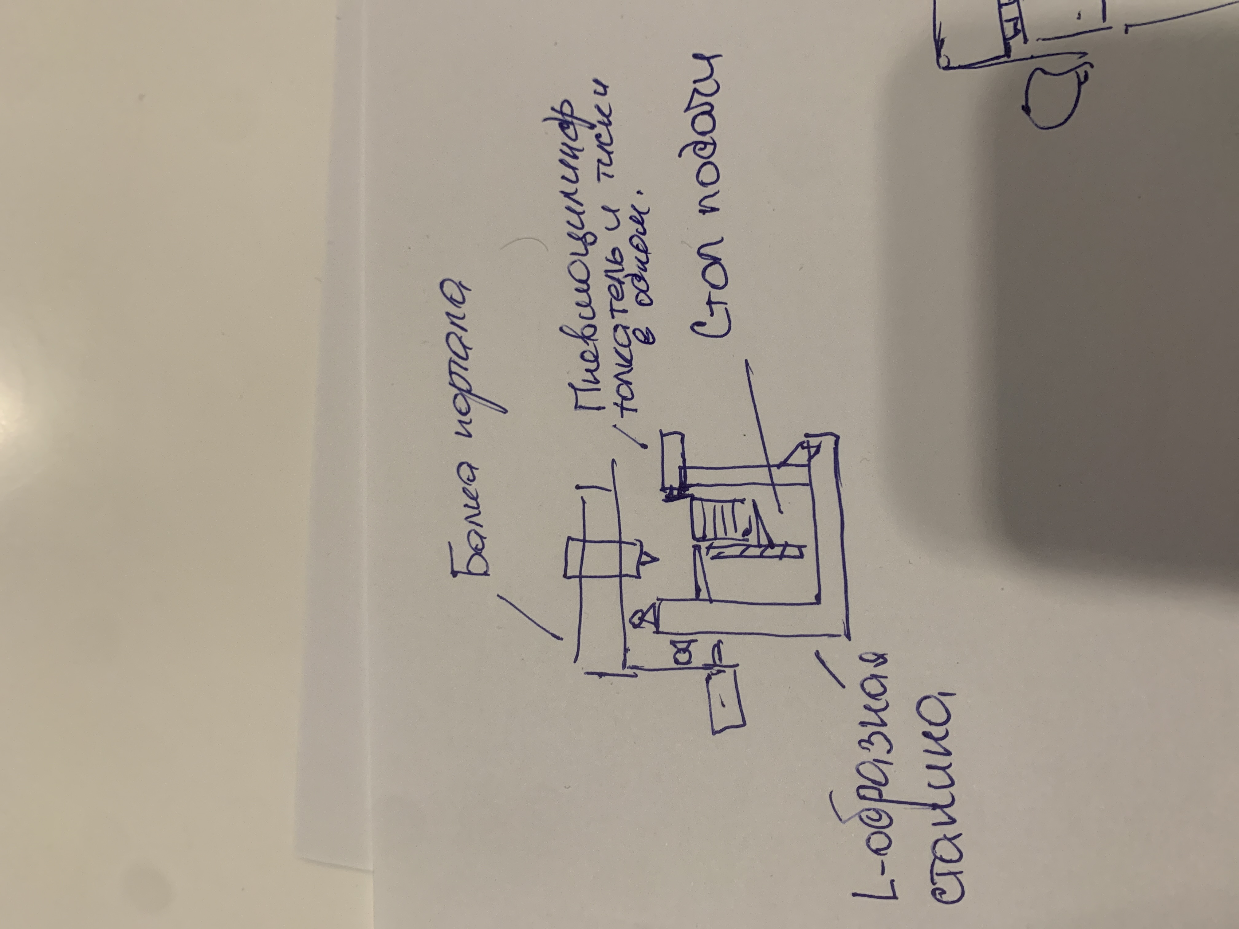

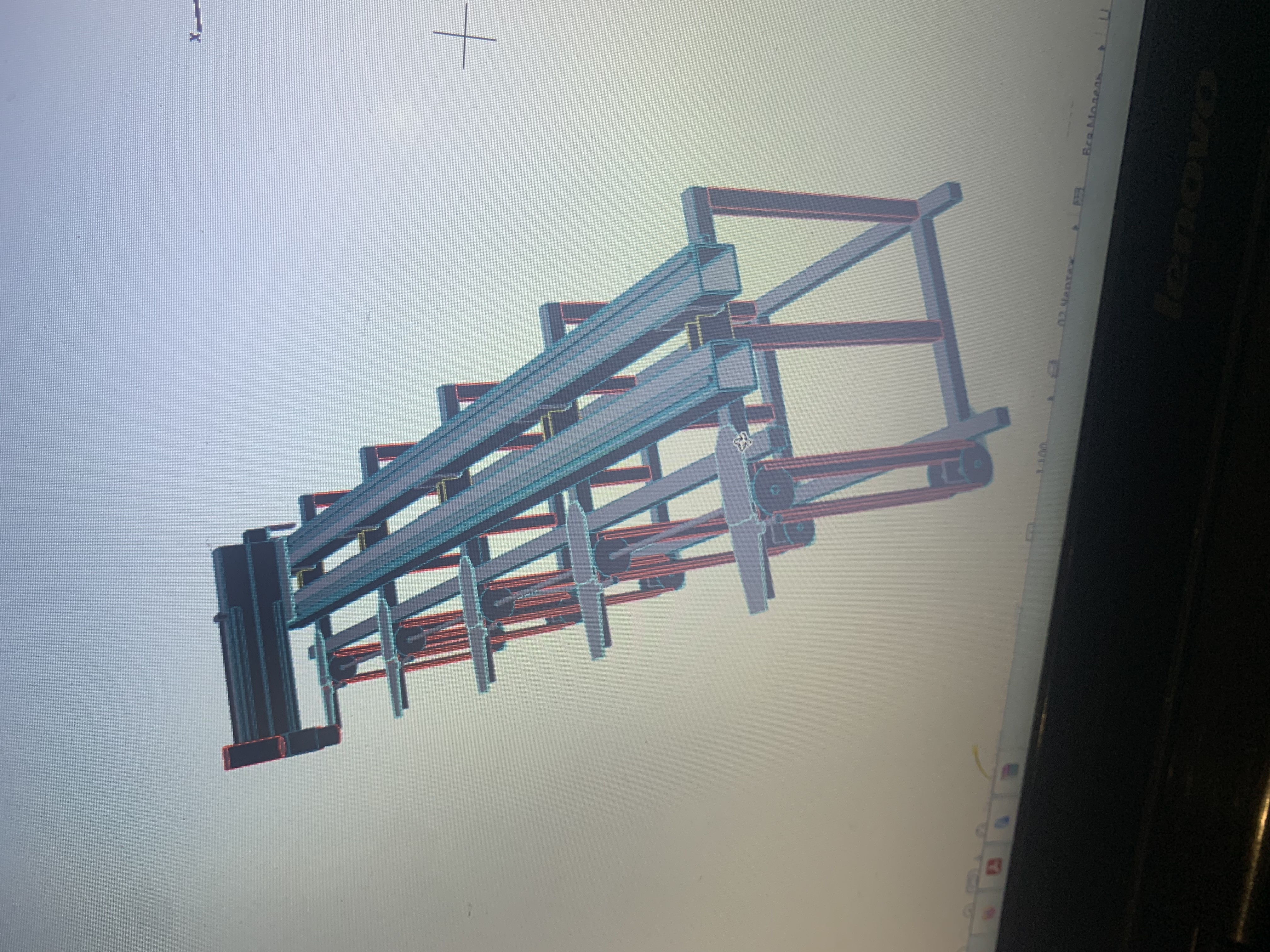

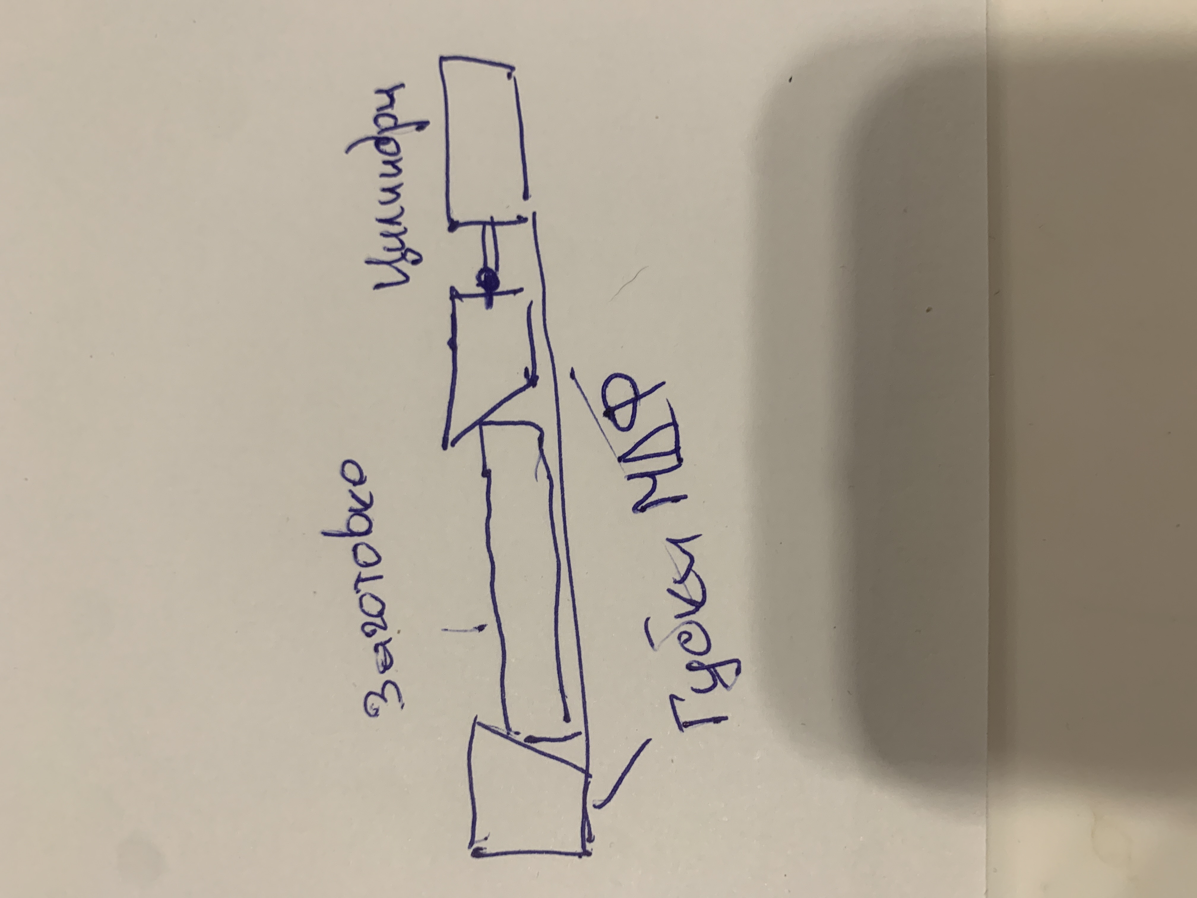

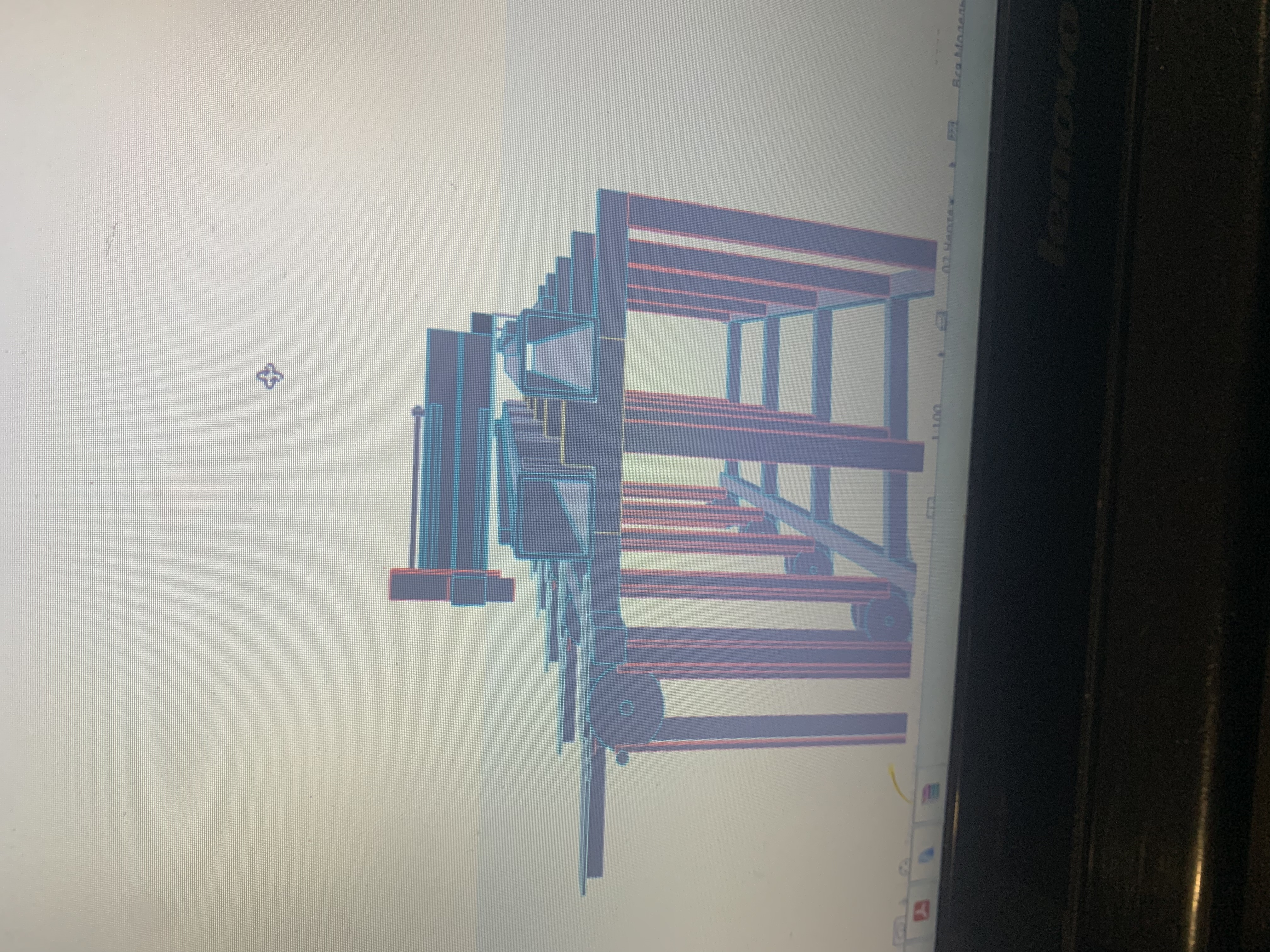

Итак идея проще с автоподачей: без присосок в которых не уверен я, да и мне уже об этом сказали)
Вместо подающего стола за пределами рабочего поля, вместо затягивания заготовки присосками или толкателями на длину заготовки мы идём другим путём!
1. Первым делом портал для обработки доски с шириной рабочего поля в 250мм, а не 400мм - кроме шпинделя на нем будет только пневмоцилиндр для выталкивания заготовки - никаких присосок.
2. Сам портал будет крепится лишь с одной стороны(фото), будет один серводвигатель.
3. Сама станина станка будет выполнена в виде буквы L.
4. Подъёмный стол будет находится параллельно оси «у»
5. Подавать заготовку будут те самые тиски на пневмоцилиндрах, для фиксации заготовки при работе. Просто увеличим ход цилиндра на ширину заготовки.
6. Выталкивать готовую доску будет портал, как и в прошлом варианте,
В таком случае мы имеем возможность сделать все проще и на обычном контроллере. Уменьшим длину стола, сократим количество исполняющих устройств.
Единственный момент который меня смущает - это необходимость иметь два положения тисков:
Затягивание и прижим - вполне могут обойтись одним ходом, но вот когда балка портала будет выталкивать готовую заготовку, а по одной стороне не будет бортика - доска может съезжать на стол подачи. Возможно просто перед выталкиванием заготовки, поднимать стол с заготовками и следующая - как раз будет тем бортиком…
Что скажите товарищи - идея приобретает более простое решение?

artemka74 писал(а): ↑ несколькими пневмо цилиндрами
Можно "одним" ,пожарный рукав вдоль доски ,надул-зажал сдул-разжал.
Homa123
Сообщения: 75
Зарегистрирован: 02 фев 2022, 13:59
Re: Фрезерный станок для обработки доски 4метра
Сообщение Homa123 »
гражданинъ писал(а): ↑03 фев 2022, 18:00
Такой вариант не подойдёт)
во первых я слабо себе представляю расход воздуха на такую затею и скорость надувания ну не как не сравниться с пневмоцилиндром. Тем более они не так дорого стоят.
Второй вариант: как я уже написал - доска не всегда ровная, ее нужно прижимать как по длине, так и по высоте, хоть чутка. Для этого я думал делать губки тисков под небольшим углом - не даст выскочить заготовке вверх.
И третий вариант - губки будут «жертвенными» так как при торцевании и запилах фреза должна выйти за плоскость заготовки.
image.jpg (2472 просмотра) <a class='original' href='./download/file.php?id=201516&mode=view' target=_blank>Загрузить оригинал (1.22 МБ)</a>
гражданинъ
Сообщения: 1034
Репутация: 170
Сообщение гражданинъ »
Надуется мгновенно , если с одной стороны заткнуть то расход воздуха ноль !
Я не настаиваю,просто видел такой "пресс" на склейке балок перекрытий .
рукав.png (2448 просмотров) <a class='original' href='./download/file.php?id=201518&mode=view' target=_blank>Загрузить оригинал (107.47 КБ)</a>

На суд общественности эскиз сделал станка. Сделал в архикаде))) не заморачиваясь) Автокад вылетел.
В солидворкс не работал не разу - вообще, я больше в полях на стройках. Черчение только изредка, когда мне заказчики начинают говорить «я так вижу - так стройте!»))) обычно после похожих слов я прошу нарисовать им то что хотят бесплатно за час - два, чтоб мы потом по три раза не переделывали их видение) но сейчас уже все больше с проектами - поэтому последний раз компом пользовался годы назад🤦‍♂️
Может кто что подскажет) вот так вижу станок. Раскосов нету, так как между стойками будут двигаться каретки с досками.
Смысл более чем понятен - вилочный подъёмник на цепной передаче поднимает стопку досок, дополнительная балка(ее нет на фото) напротив станка будет оснащена пневмоцилиндрами которые будут заталкивать доску в зону обработки и одновременно зажимать как тиски. Выталкивание готовой доски - балкой балкой портала вбок. Стопка выходит не более 60см высотой. Такие стопки будут стоять параллельно станку на тележках(каретках) которые будут заезжать между стойками станка. До упора в вилочный подъёмник. - дальше работает вышеописанная схема, пока доска не кончится доска на подъёмнике. Кончилась - опустился вилочник, каретки с доской заезжает со следующей стопкой досок. И так хоть до бесконечности.
Кто что скажет?
Кто что скажет?
