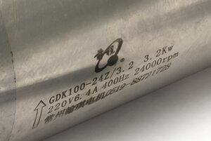

GDK100-24Z/3.2 380В
У них есть такие же модели, но маркировка 220V 11A и 220V 6.4A
GDK100_220.jpg (6024 просмотра) <a class='original' href='./download/file.php?id=201399&mode=view' target=_blank>Загрузить оригинал (78.55 КБ)</a>

Argon-11 писал(а): ↑ В трехфазной сети с фазным напряжением 220В межфазное - 380В
Я запутался. Возможно, у 220V преобразователя тоже эти 220V как раз и есть межфазное напряжение. Иначе я не понимаю чем 3 фазы 220V сдвинутые на 120 отличаются от "3ф 380V"
Поэтому я эту тему тут и открыл...

А чем вообще эти шпиндели отличаются? Что такое 220В и 380В в маркеровке? И чем то что на выходе преобразователя отличается от 3ф? Между любыми из этих выходов (U, V, W) будут ведь те же 380?

Звезда или треугольник соединение обмоток

Шпиндели обмотками отличаются, ну или, может выводами просто. 380 и 220 это максимальное напряжение на опорной частоте (400 Гц в данном случае)
На выходе преобразователя будет трёхфазное напряжение с межфазным от 0 до входного.
