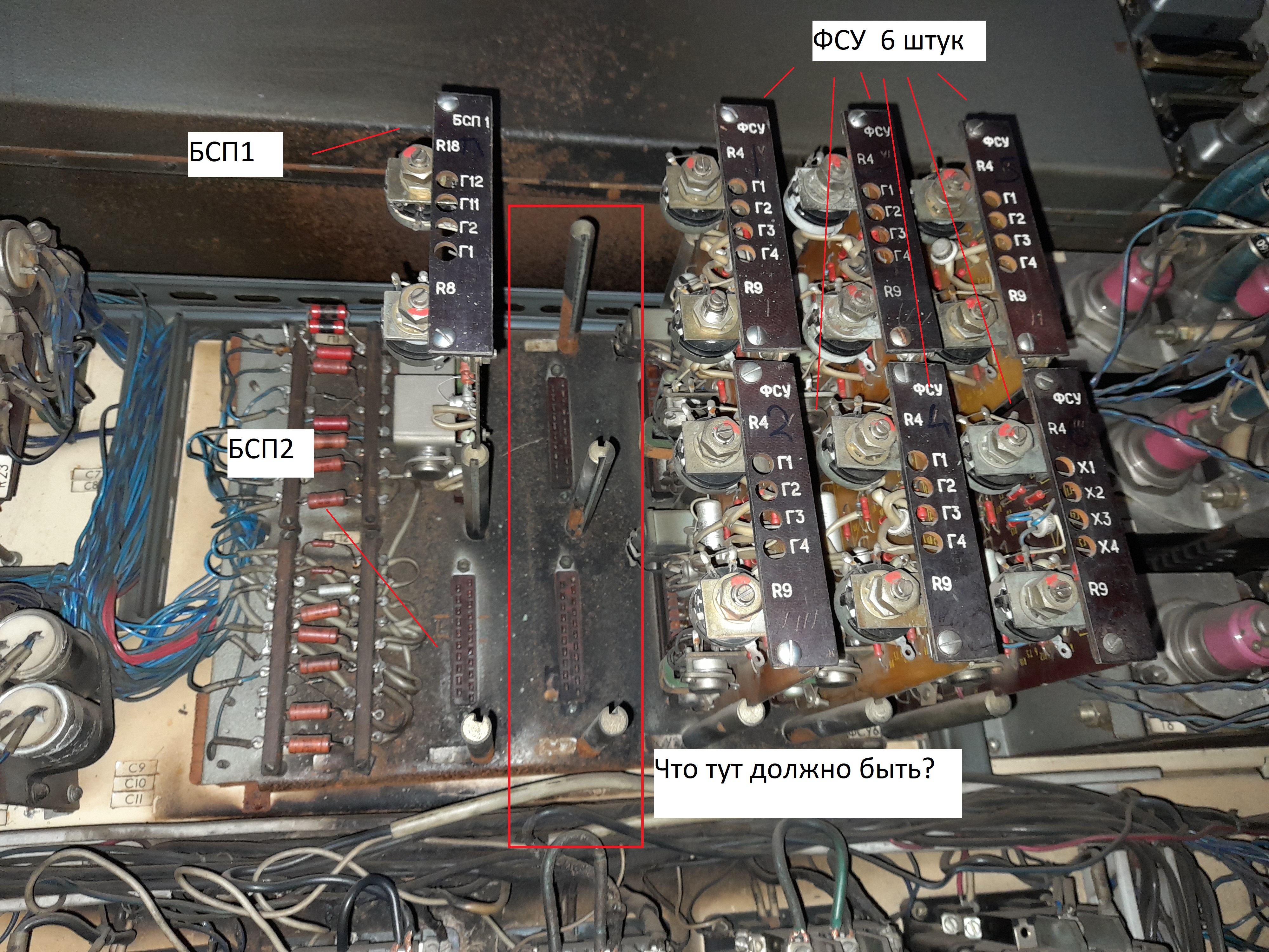

Прошу помощи!

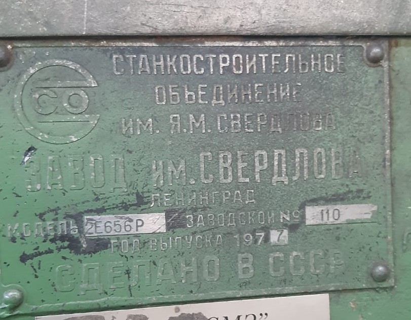

купили РАБОЧИЙ 2Е656 станок. 1977г.в. НО при транспортировке станок был частично разграблен...
Станок был куплен полностью Без документации! (что очень печально для нас ремонтников и на что наплевать руководству)
прошу ПОМОШИ!!!!!!!
1) поделитесь? если у кого есть? схемой электрической на станок и любой другой документацией. (на просторах сети не нашли)
может что то похожее...
если есть док-я скиньте andrex@inbox.ru

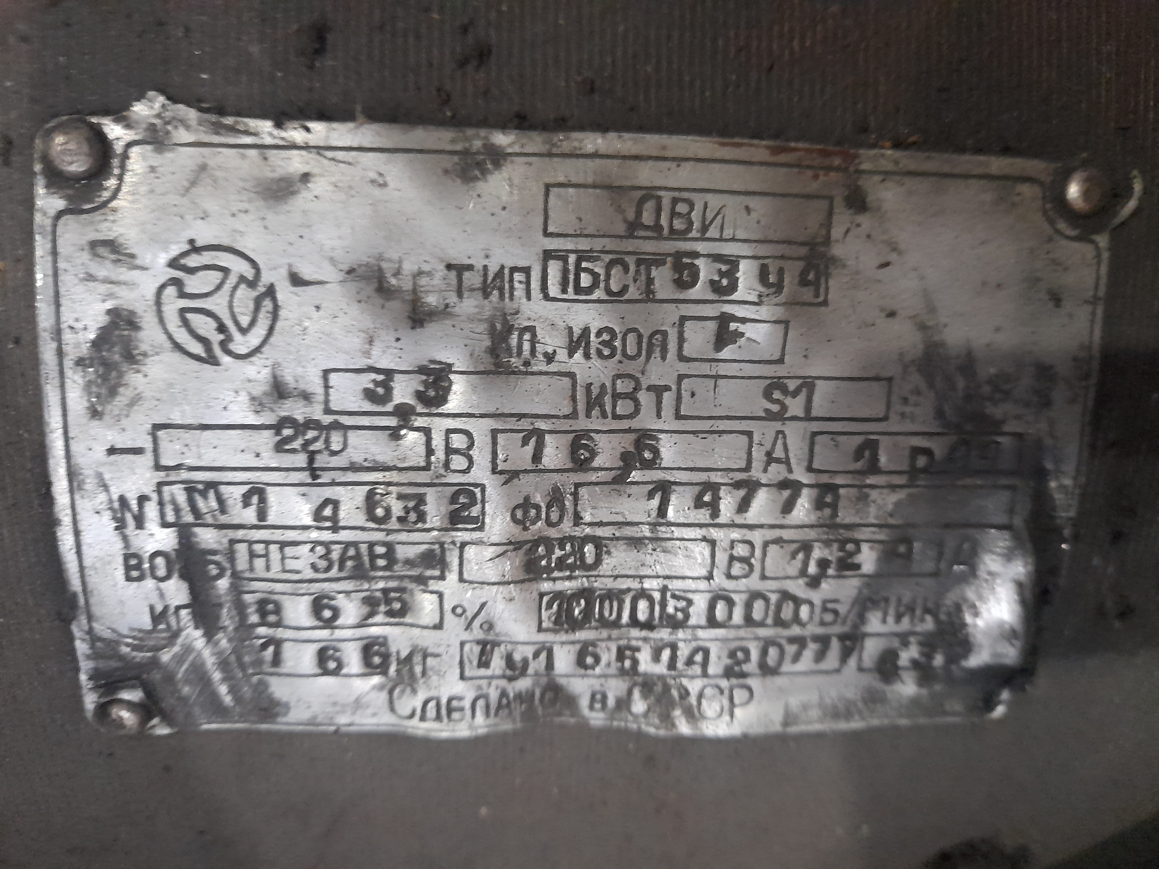

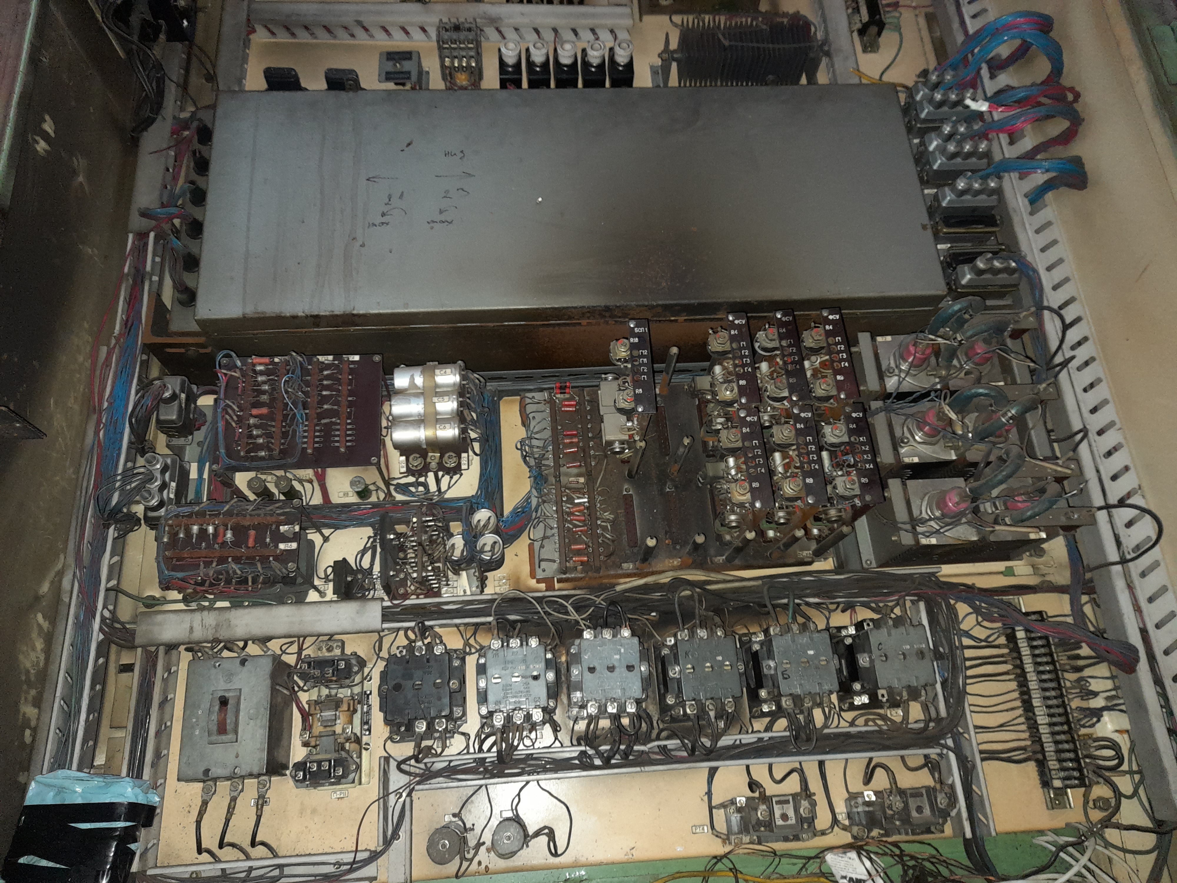

2) что за привод на фото? какие платы отсутствуют? где купить? может у кого валяются в подвале? готовы приобрести!!
Всем добра!.

В интернете написано, что на этом станке два двигателя постоянно тока. Там есть второй такой же привод, или этот как-то хитро на оба работает?
А вообще надо бы все это утилизировать и поставить хотя бы асинхронник с частотником, не такая большая сумма нужна.
