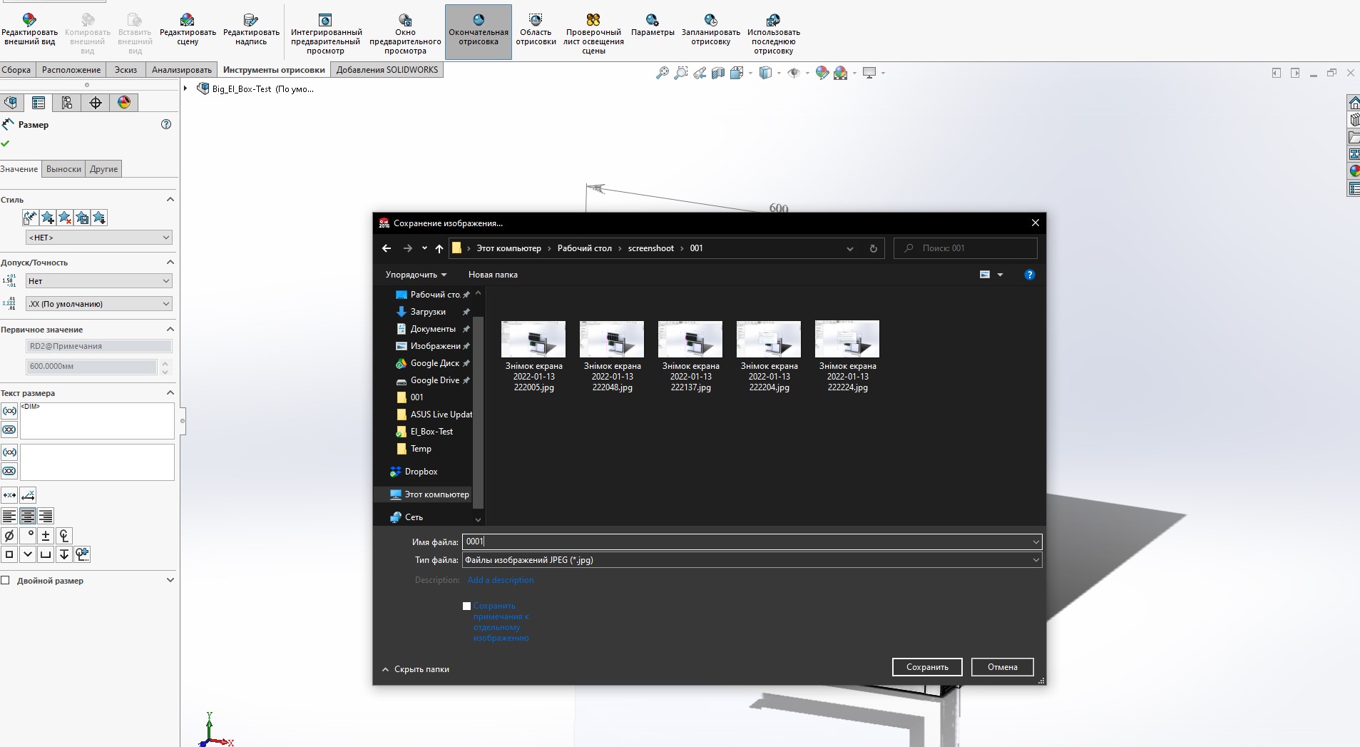

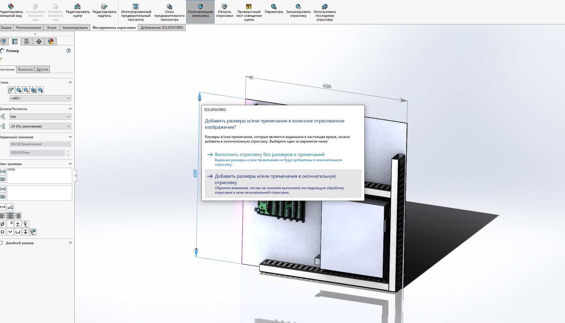

Помогите разобраться
В хелпе SW есть "простое и понятное" объяснение как отобразить Размеры и аннотации в рендере
2022-01-10_11-48-49.png (5337 просмотров) <a class='original' href='./download/file.php?id=201086&mode=view' target=_blank>Загрузить оригинал (103.33 КБ)</a>
Но у меня не выходит.....

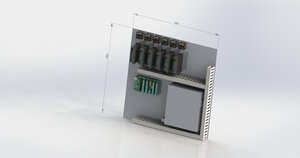

В хелпе указано что при при запуске рендера, sw задаст вопрос как рендерить аннотации, но у меня этого не происходит, а в меню запуска задания это поле вообще не активно.

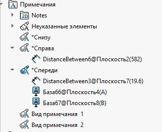

Может как то не так ставлю аннотации ?
2022-01-10_17-09-03.png (5312 просмотров) <a class='original' href='./download/file.php?id=201088&mode=view' target=_blank>Загрузить оригинал (593.44 КБ)</a>

Лично у меня спрашивает, хочу ли отобразить размеры на рендере.
(появляется окошко с вопросом и варианты выбора: нет, да, отменить - при этом они видны на 3д модели и не спрятаны)
Размеры проставляются в 3д модели (не в эскизе).

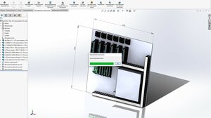

А можете снять видео с момента расстановки размеров до момента появления вопроса?

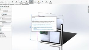

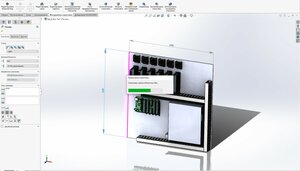

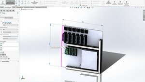

Чтото у меня не так :(
https://youtu.be/EBAUlYuBFsQ
