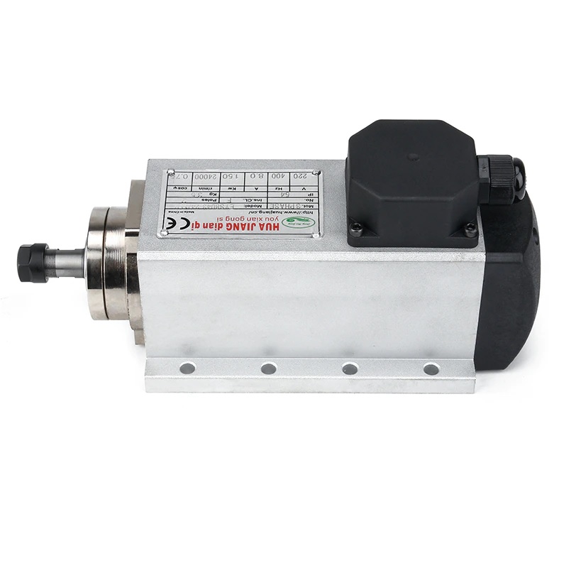

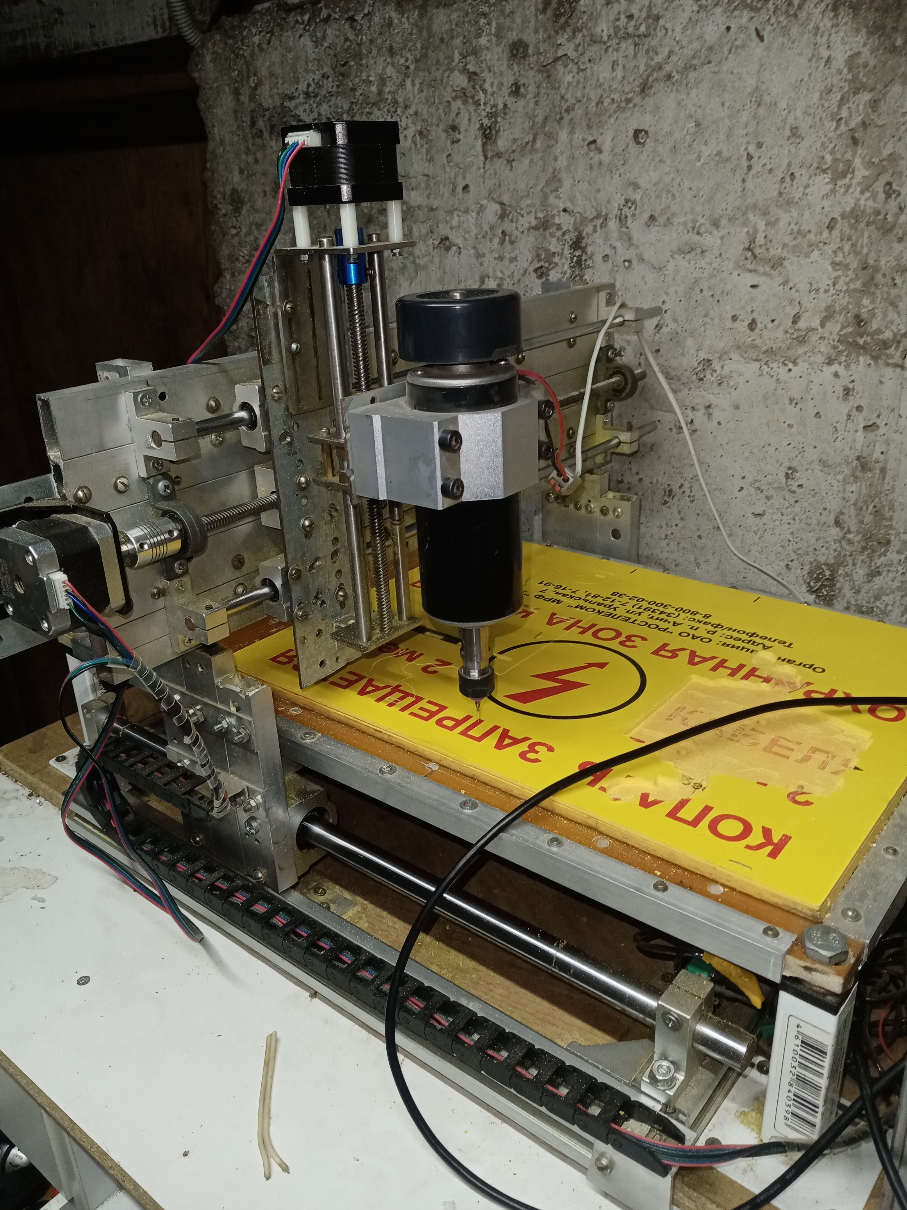

станок самодельный, на нем стоит шпиндель 500Вт, на день рождения подарили новый шпиндель с инвертором с али 1,5кВт
для того что б его поставить нужно менять ось Z. у меня стоит совсем хлипенькая, как вставить фото? я бы выслал
Юрик
Сообщения: 38
Зарегистрирован: 01 фев 2019, 20:06
Re: Ось Z
Сообщение Юрик »
для того что б его поставить нужно менять ось Z. у меня стоит совсем хлипенькая, на фото сам станок и новый шпиндель
IMG_20211101_191502.jpg (1628 просмотров) <a class='original' href='./download/file.php?id=200687&mode=view' target=_blank>Загрузить оригинал (3.37 МБ)</a>
шпиндель.jpg (1628 просмотров) <a class='original' href='./download/file.php?id=200688&mode=view' target=_blank>Загрузить оригинал (73.64 КБ)</a>

Да вроде все просто - откручиваете кронштейн, который держит старый шпиндель. Это 4 фиговых винта м4. Скорее всего крепежные отверстия основания нового шпинделя не сопадут с отверстиями старой платформы. Тогда берем лист чего-то максимально ровного, в худшем случае просто фанеру. Ее крепим винтами к старой платформе вместо старого кронштейна шпинделя. И уже к этому листу - новый шпиндель.
Принимая во внимание видимую часть конструкции станка нет смысла переживать по вопросу "потери жесткости" и изменениях геометрии. Тем более, что у "старого" шпинделя подшипники вообще стояли в резиновых опорах-манжетах.
