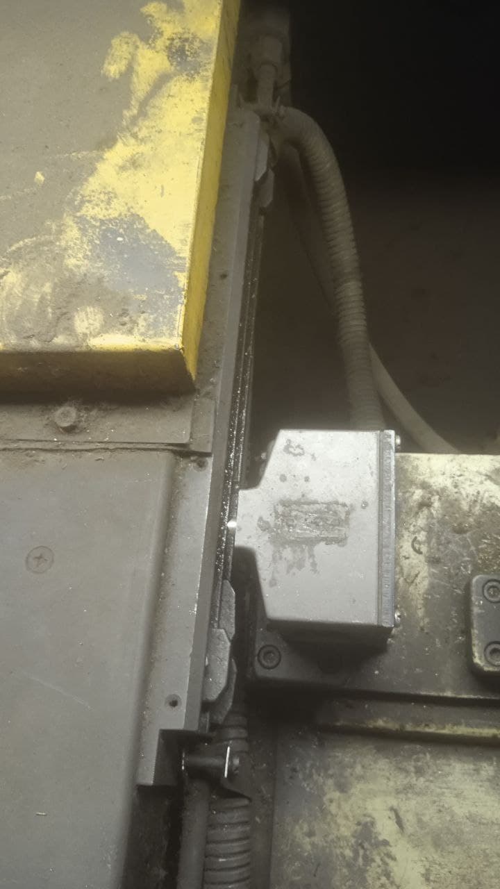

1) Не получается вывести полностью по оси X, выдает "предел софта достигнут". Места для выдвижение еще много.

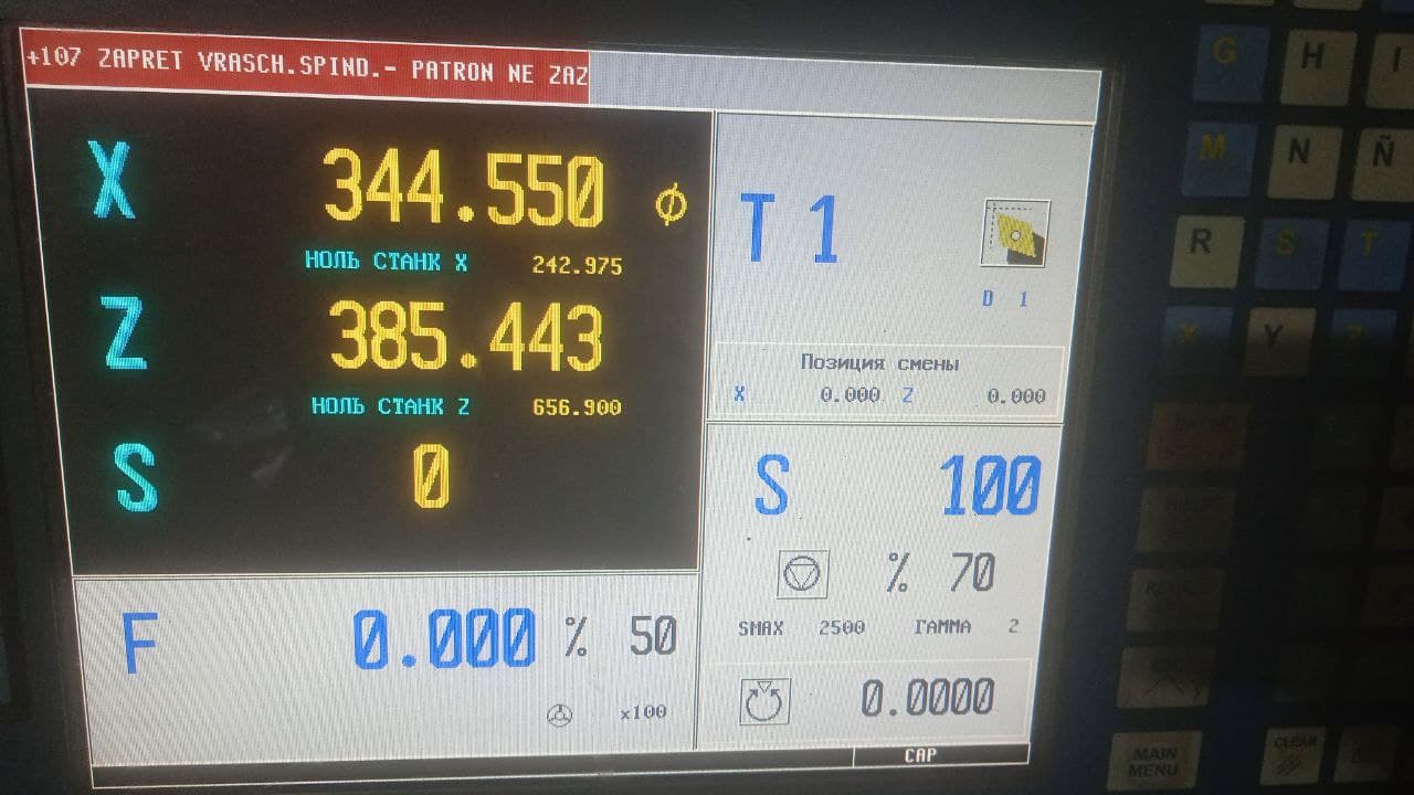

2) Не получается запустить шпиндель, выдает ошибку "ZAPRET VRASH.SPIND.- PATRON NE ZAZAT". Деталь я зажал.
Помогите пожалуйста.

1. Может концевик заклинило? Чистить не пробовали? У нас на токарном бывает забиваются концевики, и заклинивают, соответственно ЧПУ выдает ошибку.
2. Если разжать деталь, тоже ошибка горит?

1) Все концевики почистил
2) Да

ну из названия же понятно: програмные ограничения не дают двигать ось Х. Надо в параметрах менять макс. рабочее поле
по шпинделю видимо есть концевик зажима патрона.
