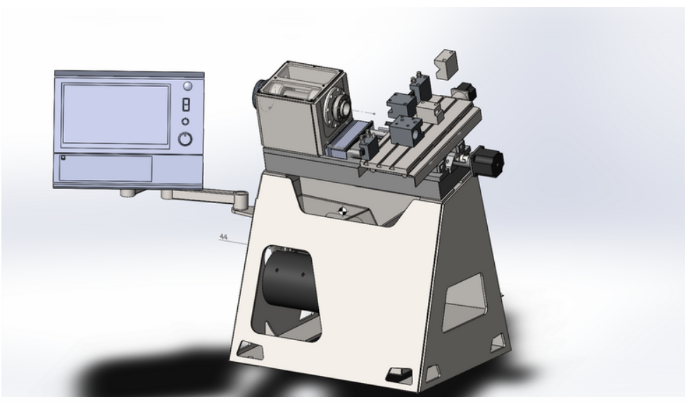

Всем привет!
Выкладываю на всеобщее обозрение токарный станок собственного изготовления.
01.png (1799 просмотров) <a class='original' href='./download/file.php?id=200253&mode=view' target=_blank>Загрузить оригинал (327.55 КБ)</a>
Данная машина трудится в цеху уже несколько лет не смотря на огромные ошибки при проектировании.
Выполняет необходимый минимум токарных операций: точение, резьба резцом.
Максимальный Ф над суппортом 120 мм.
Максимальный Ф над станиной 300 мм.
Макимальная длина точения 200 мм.
Метод расположения инструмента блочный, по всей длине поперечной направляющей.
На данный момент установлен трёхкулачковый патрон с ручным зажимом. Система подачи заготовки осталась проектом.
Материал выкладываю "как есть", со всей цепочкой проектирования, ни какой ответственности за использование не несу.
Последний раз всё редактировалось в среде SW2017sp5 + SC2017.

Pont писал(а): Выполняет необходимый минимум токарных операций: точение, резьба резцом.
Хорошо описать параметры и размеры станка.
Выложить скрины станка.
Иначе нужно скачать архив, чтобы понять нужно оно или нет.

Pont писал(а): токарный станок
Как же к нему подходить-то? Тумба ж мешаться будет.

Kupfershcmidt писал(а): Как же к нему подходить-то? Тумба ж мешаться будет.
Не будет, и это не тумба, она висит на кронштейне с тремя сочленениями.

Станок стоит на чём? Какие сочленения?

На полу, через электросварную тумбочку... и на ней всёёёёё остальное.
