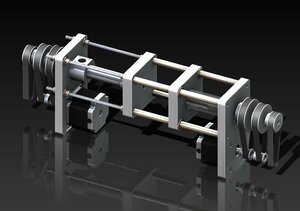

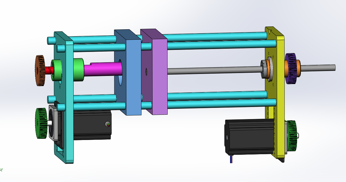

Начали делать МиниТПА. Большой есть, понадобился мини.
Длина 600мм, ширина 200мм, высота 350мм.

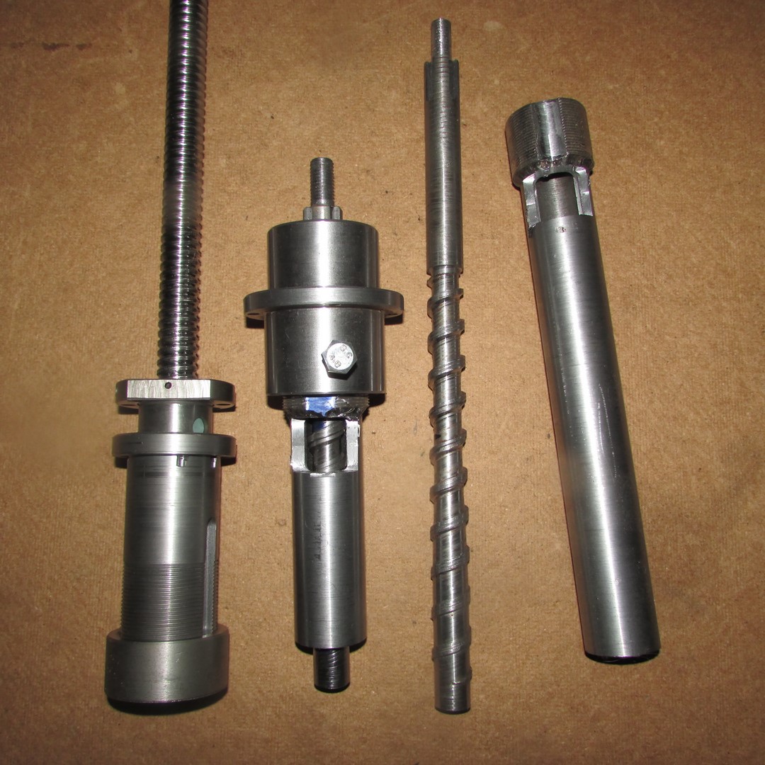

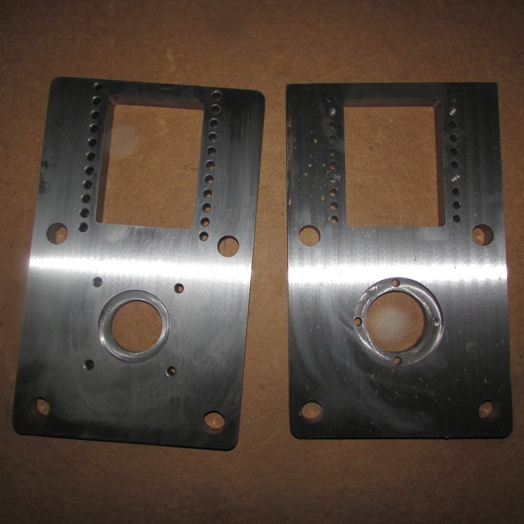

Начали детальки делать.
Станина. Фрезеровка+ шлифовка
IMG_1472 (Копировать).JPG (19628 просмотров) <a class='original' href='./download/file.php?id=199935&mode=view' target=_blank>Загрузить оригинал (217.02 КБ)</a>

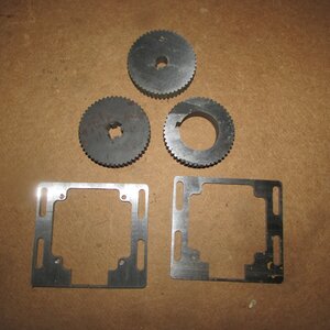

Шкивы и крепление шаговиков. Эрозия + шлифовка.
IMG_1473 (Копировать).JPG (19628 просмотров) <a class='original' href='./download/file.php?id=199936&mode=view' target=_blank>Загрузить оригинал (270.71 КБ)</a>
Фращающая гайка, матцилиндр, шнек. Токарка + фрезеровка
IMG_1474 (Копировать).JPG (19628 просмотров) <a class='original' href='./download/file.php?id=199937&mode=view' target=_blank>Загрузить оригинал (284.16 КБ)</a>

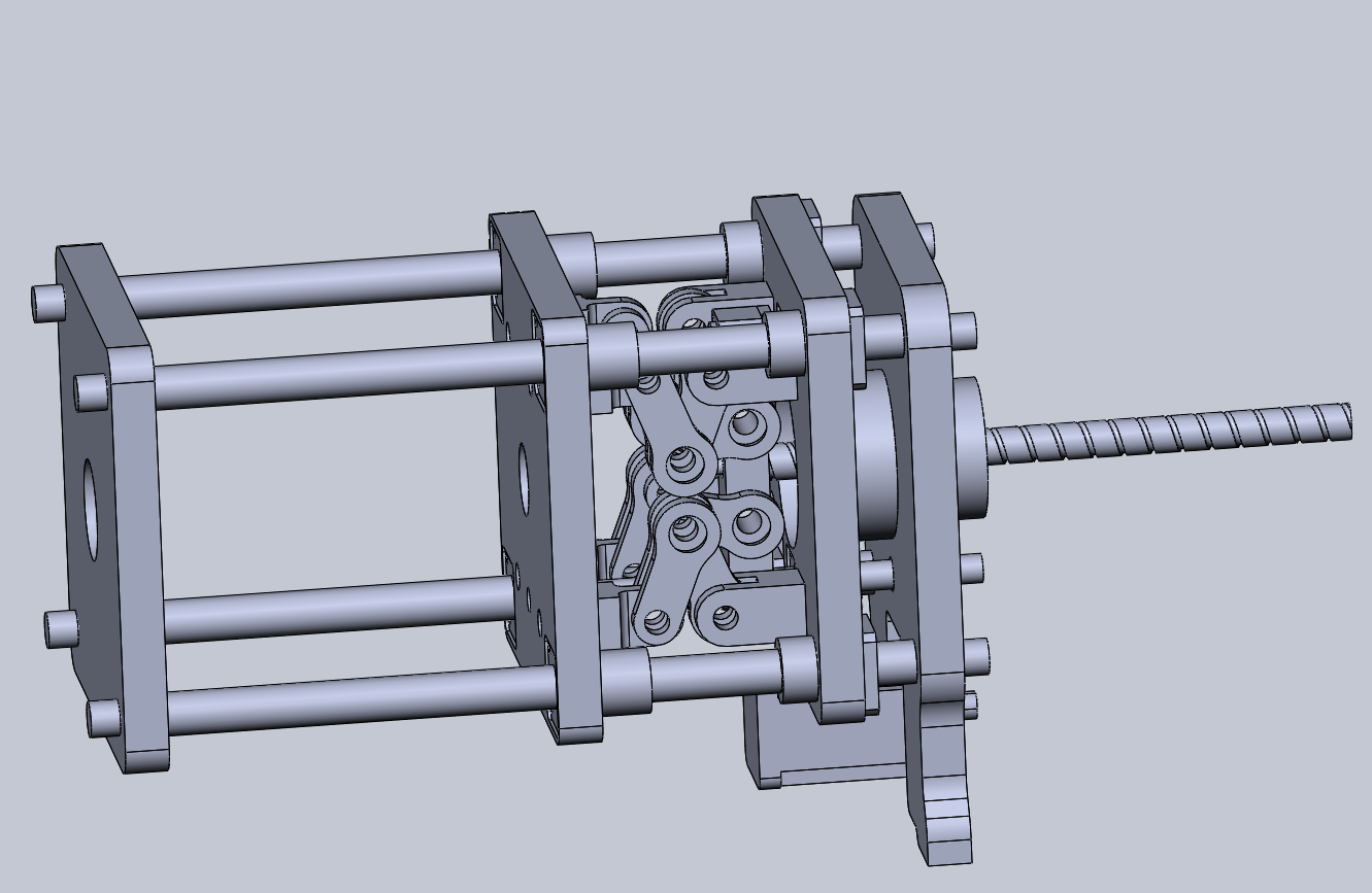

У меня свой набросок тоже есть :)

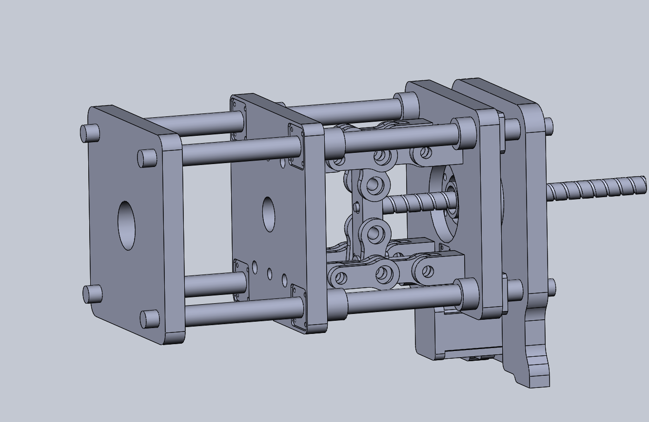

У меня вот такой узел смыкания получился. шарниры на 17-х ШС. втулки делать лениво. Ход около 100 мм. Под толщину формы 4-мя винтами подводится будет. Впрыск пока не решил окончательно какой будет. Скорее всего такой же, просто интрузионный.
На смыкание хочу попробовать 400 Вт серву с редукцией 1/6. На впрыск 1 кВт на 1000 оборотов с редукцией 1/5.
