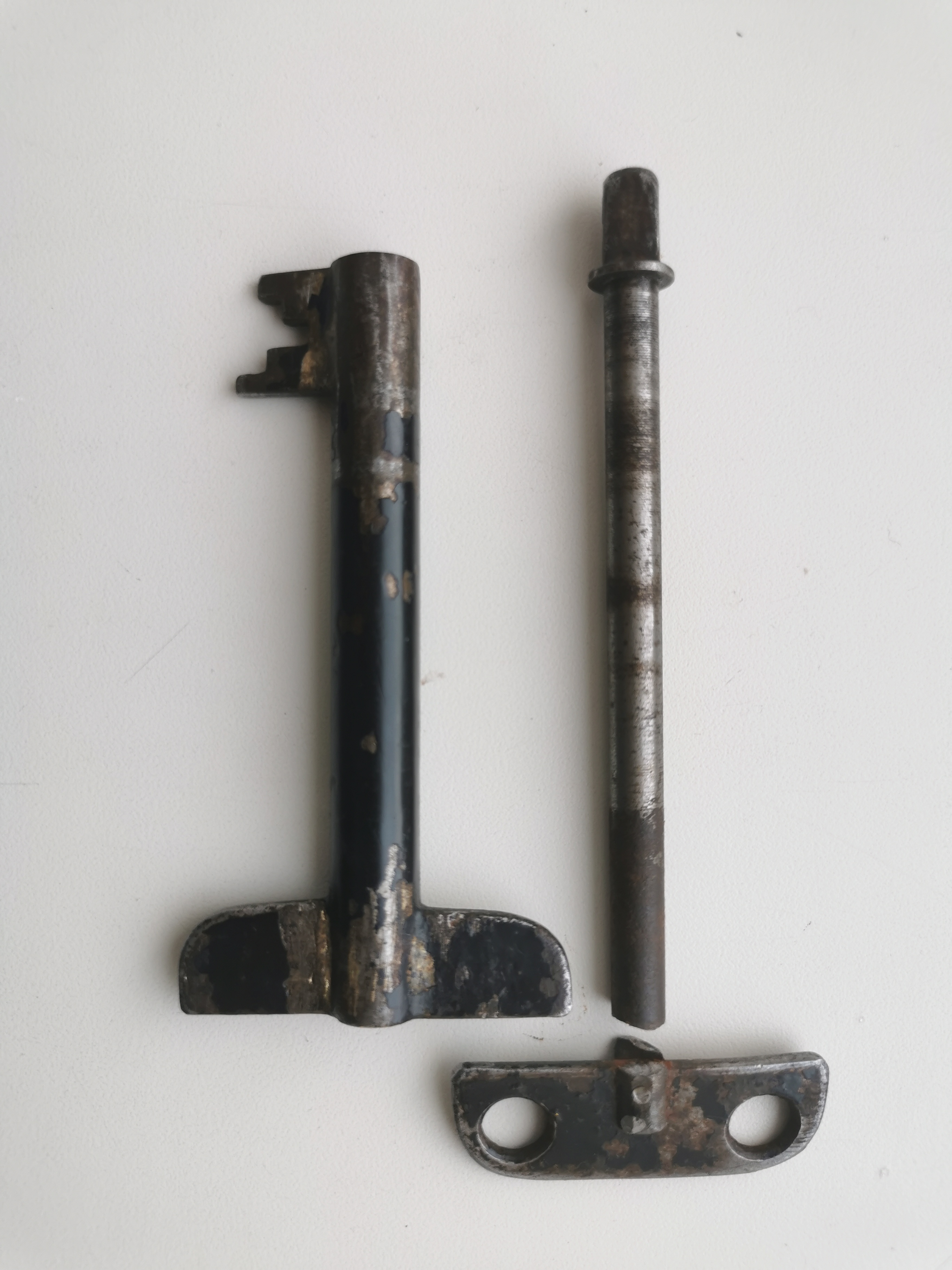

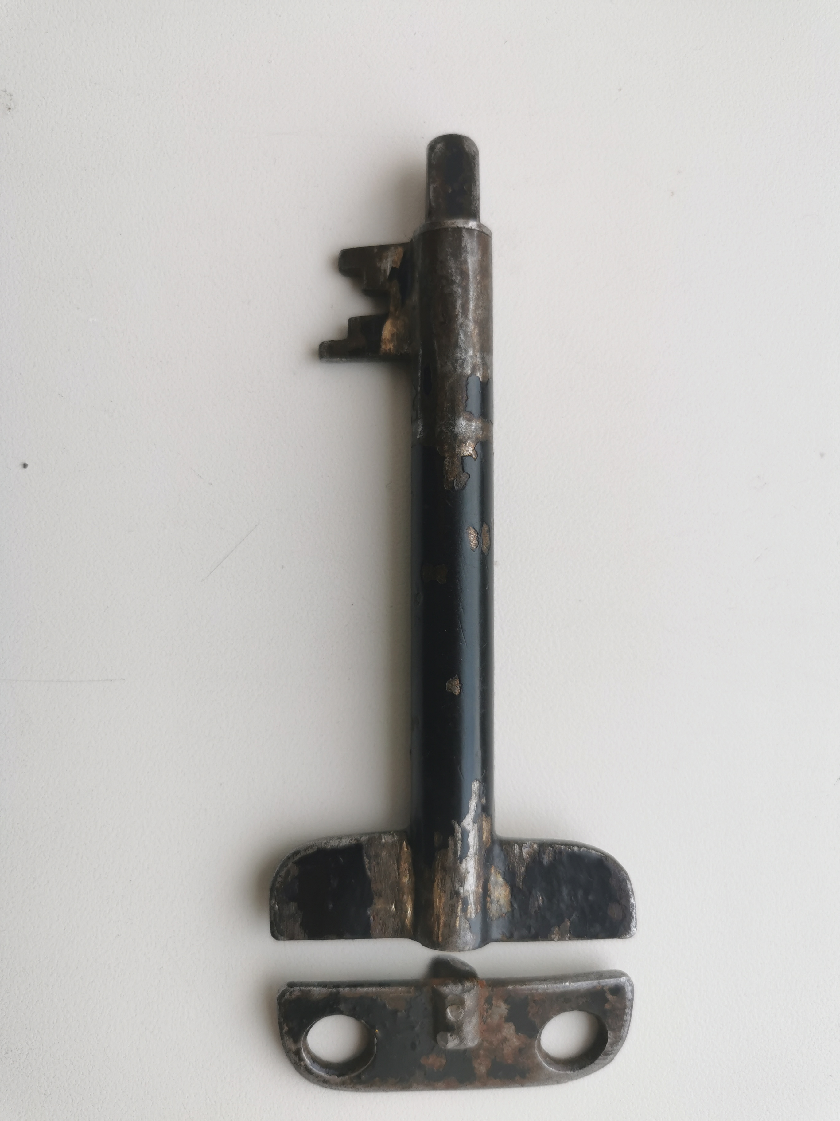

У меня возникла проблема, которую надеюсь решить с вашей помощью - сломался ключ от гаража. Но открывать гараж "силовыми" способами не хотелось бы. Ключ и замок оригинального изготовления прежним владельцем состоит из двух элементов - трубка с вращающимся внутри валом. Для того чтобы открыть замок требуется сначала в ключе провернуть вал с квадратным сечением на конце, а затем провернуть внешнюю трубку с флажком. Для того чтобы закрыть замок - описанные действия в обратном порядке. При очередном закрытии замка отломилось ушко от внутреннего вала . У меня, к сожалению, нет ни мастерских ни знакомых, которым можно было бы поручить изготовление такого ключа. Поэтому прошу помощи участников форума по изготовлению копии этого ключа (см. фото в приложении). Территориально нахожусь приблизительно равноудалённо от Москвы и Владимира. Соответственно, могу подъехать к предполагаемому исполнителю заказа где-то в пределах областей этих городов. По предполагаемой стоимости такой работы, надеюсь, что сориентируете, но хотелось бы уложиться в 2500 - 3000 руб. Ну или договоримся по факту.

А чего б не отремонтировать этот ключ?

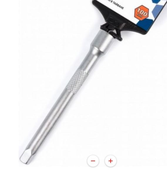

Такой вариант не подойдет, чтобы открыть/закрыть пока идет поиск исполлнителя?xxxRONINxxx писал(а): ↑ Поэтому прошу помощи участников форума

Можно, конечно, попробовать отремонтировать. Но если отремонтированный ключ сломается или потеряется, то это будет возврат к исходной точке. Поэтому решил найти исполнителя на изготовление не менее двух штук на будущее.
Спасибо за подсказку - неплохой вариант на время поисков исполнителя. Надеюсь, что удастся найти того же сечения, что и на сломанном ключе.

Стандартный удлинитель для торцевых головок :
• 1/4 дюйма = 6,35 мм
• 3/8 дюйма = 9,53 мм
• 1/2 дюйма = 12,7 мм
