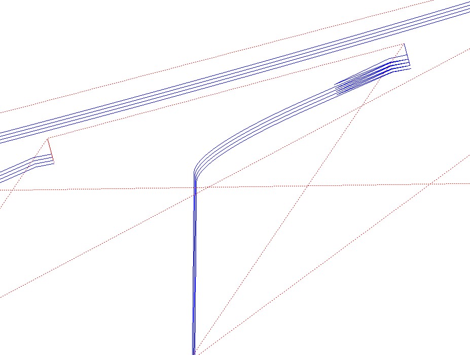

Проблема: почему-то при резке ФСФ-фанеры первые два прохода фрезы нормальные, а потом станок игнорирует траекторию и фреза проходит не по дуге, а условно говоря, от точки1 к точке 2. В чем может быть проблема? Программа написана в арткаме, симуляция траектории в арткаме отрабатывает отлично, но проблема видна, если запустить симуляцию в nc-корректоре или посмотреть G-код. Опять же, проблема решаема ручной правкой G-кода, но возможно, есть более простой и быстрый выход.
Скрин из NC-корректора (729 просмотров) <a class='original' href='./download/file.php?id=199764&mode=view' target=_blank>Загрузить оригинал (28.17 КБ)</a>
list1.rar
программа из арткама
(31.8 КБ) 104 скачивания
Лист1.dxf
DXF-файл
(190.22 КБ) 107 скачиваний

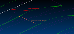

Всё нормально. переставляй свой Арткам...
Снимок экрана 2021-11-19 190912.jpg (712 просмотров) <a class='original' href='./download/file.php?id=199773&mode=view' target=_blank>Загрузить оригинал (85.41 КБ)</a>
УП:
list1.rar
(5.12 КБ) 99 скачиваний
