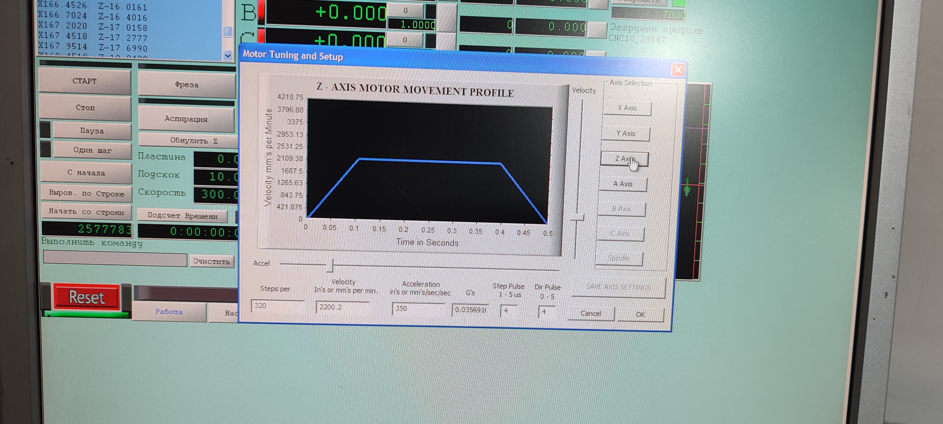

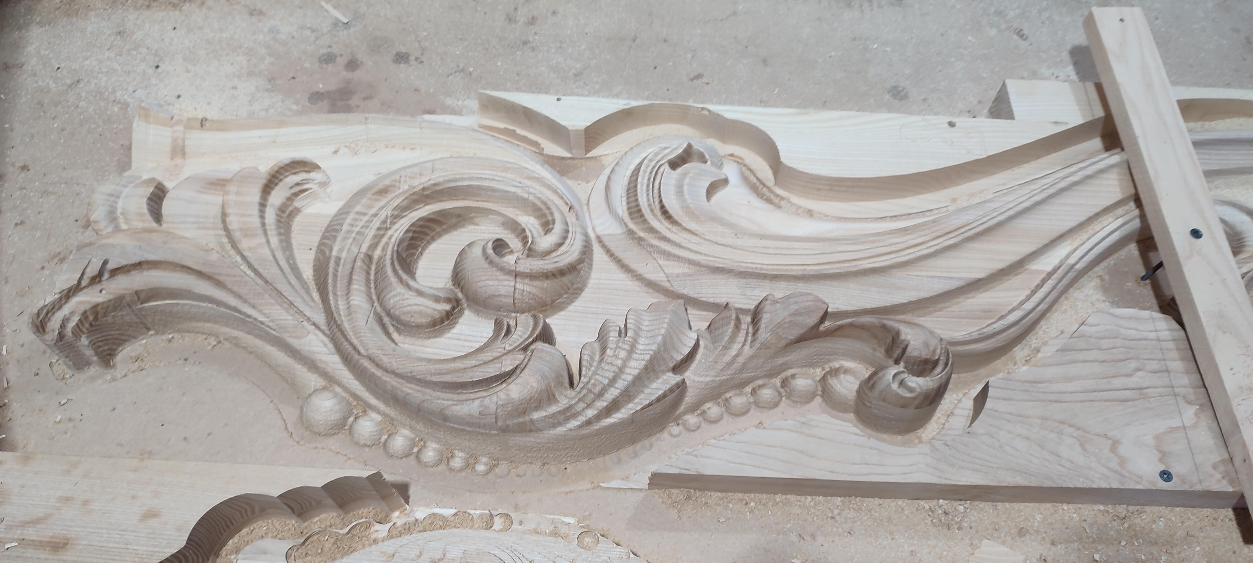

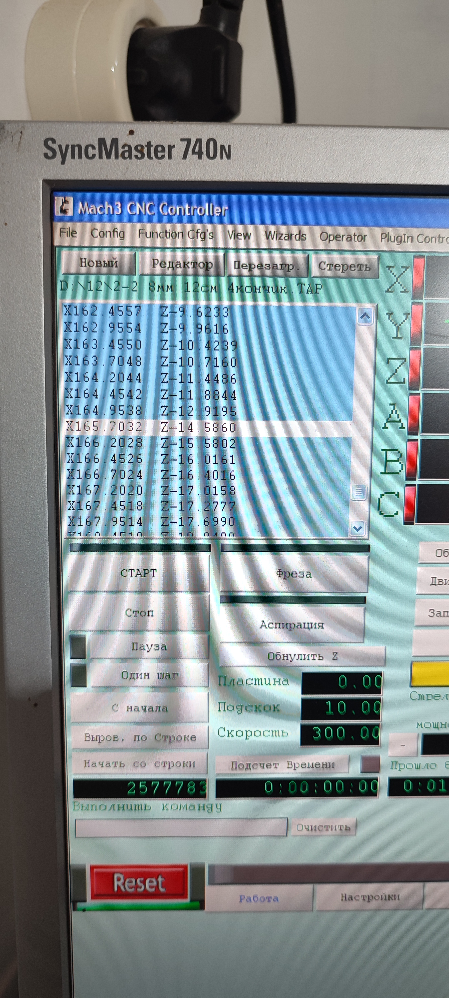

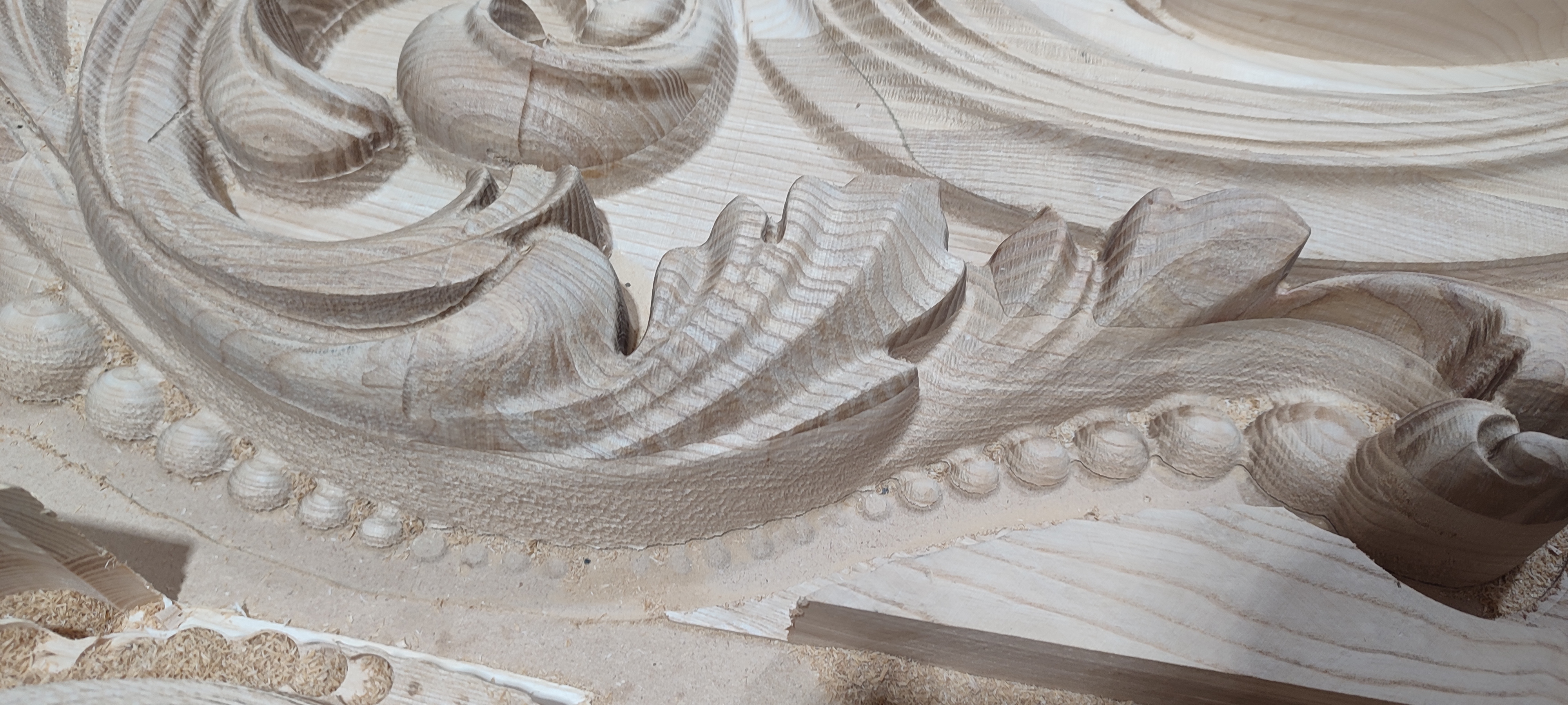

всем привет недавно купил станок в июне брал б.у продавец заверял что использовал для хобби и особо не работал. Станок Каменский думаю многие его узнаю)) Плата многоканал ноунейм собственное производство завода, и драйвера тоже ноунейм. валы 20мм на линейных подшипниках, движки вроде нема 34 фланец 86, рейка-редуктор. шпиндель 2.2 квт.
Причина обращения к вам друзья банальная станок не работает как должен, на высоком рельефе при спусках и подъемах врет древесину, там где овал длинный вроде идет хорошо, ну а где прямые углы сильно рвет на фото вроде видно будет, древесина ясень, пробовал motor tuning скорости настроить чуть помогло но не особо. думал техническая проблема заменил все расходники, люфтов относительно нету. Ещё заметил что есть смещение по оси Х на за6отовке 1250х300 конце смещение вправо примерно 2 мм. Модель 1250х300х70 фреза 12см длина 80 рабочая длина 4 мм кончик 8мм хвостик. Заранее извиняюсь если не правильно изложил суть проблемы, надеюсь на вашу помощь

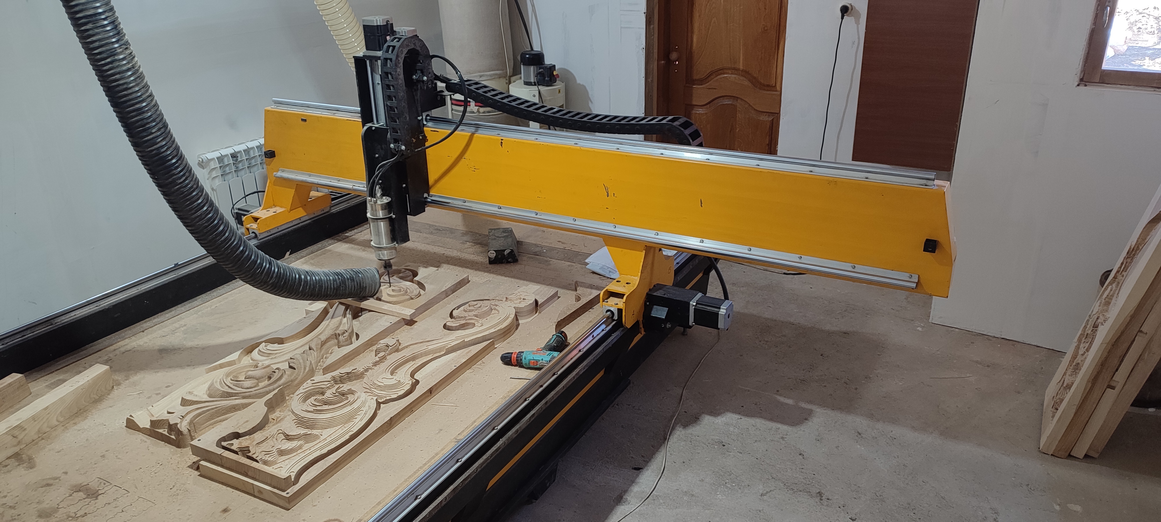

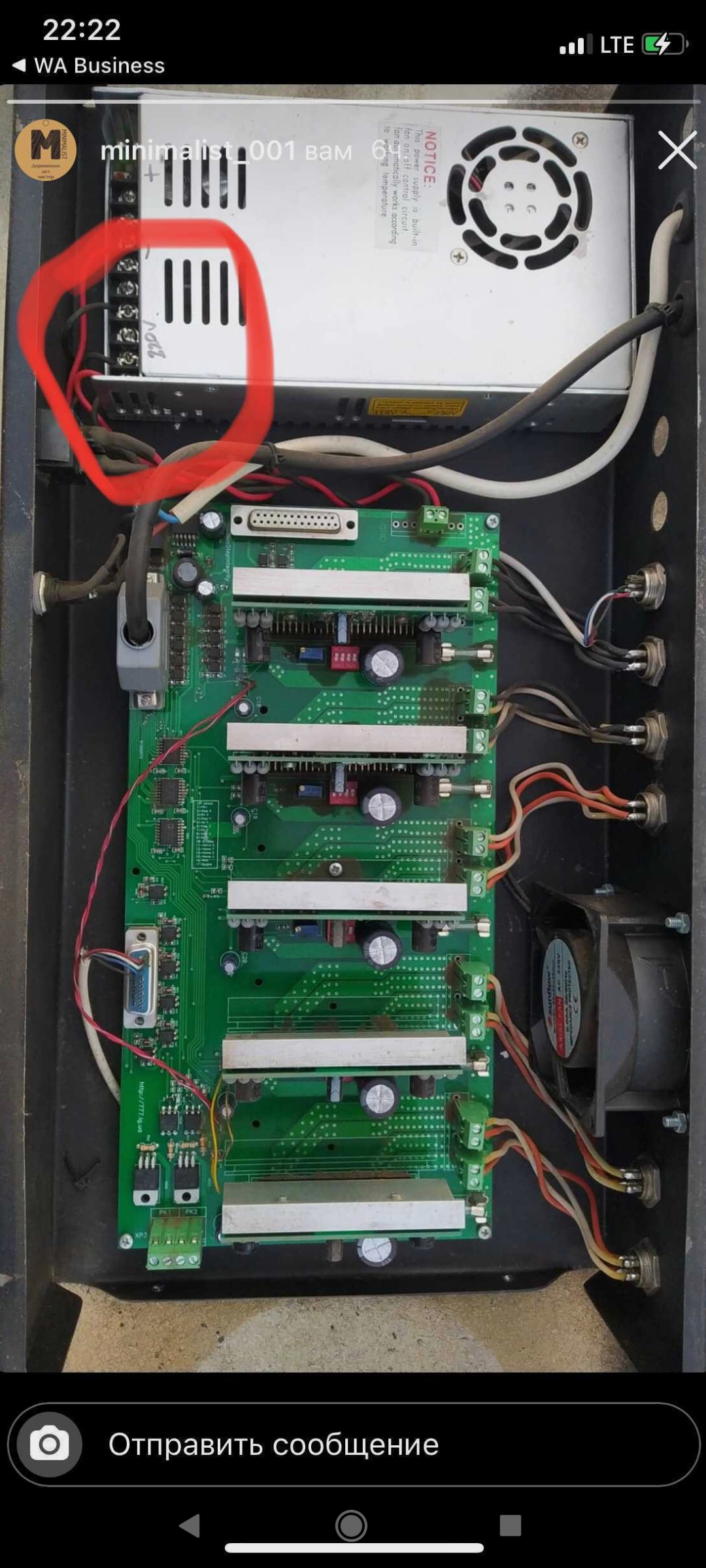

Этот их контроллер - очень ненадёжная вещь. Когда у меня такой стоял, меня постоянно преследовали смещения координат. Пока не поменял на 4 драйвера Yako и автономник DDCS. Кроме того у вас круглые рельсы, а они не способствуют жесткости. Хоть скорости у вас стоят небольшие, но попробуйте уменьшить ещё (до 2000).

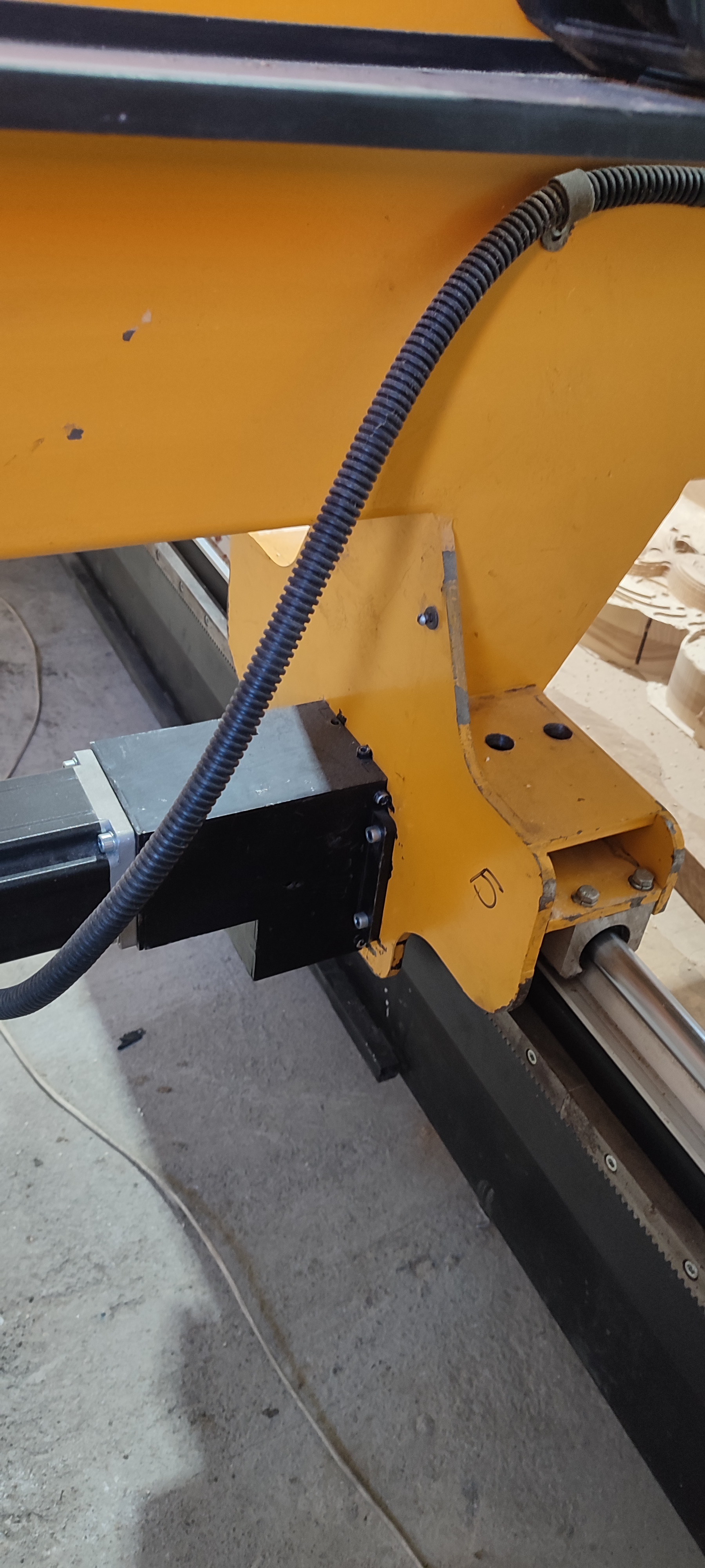

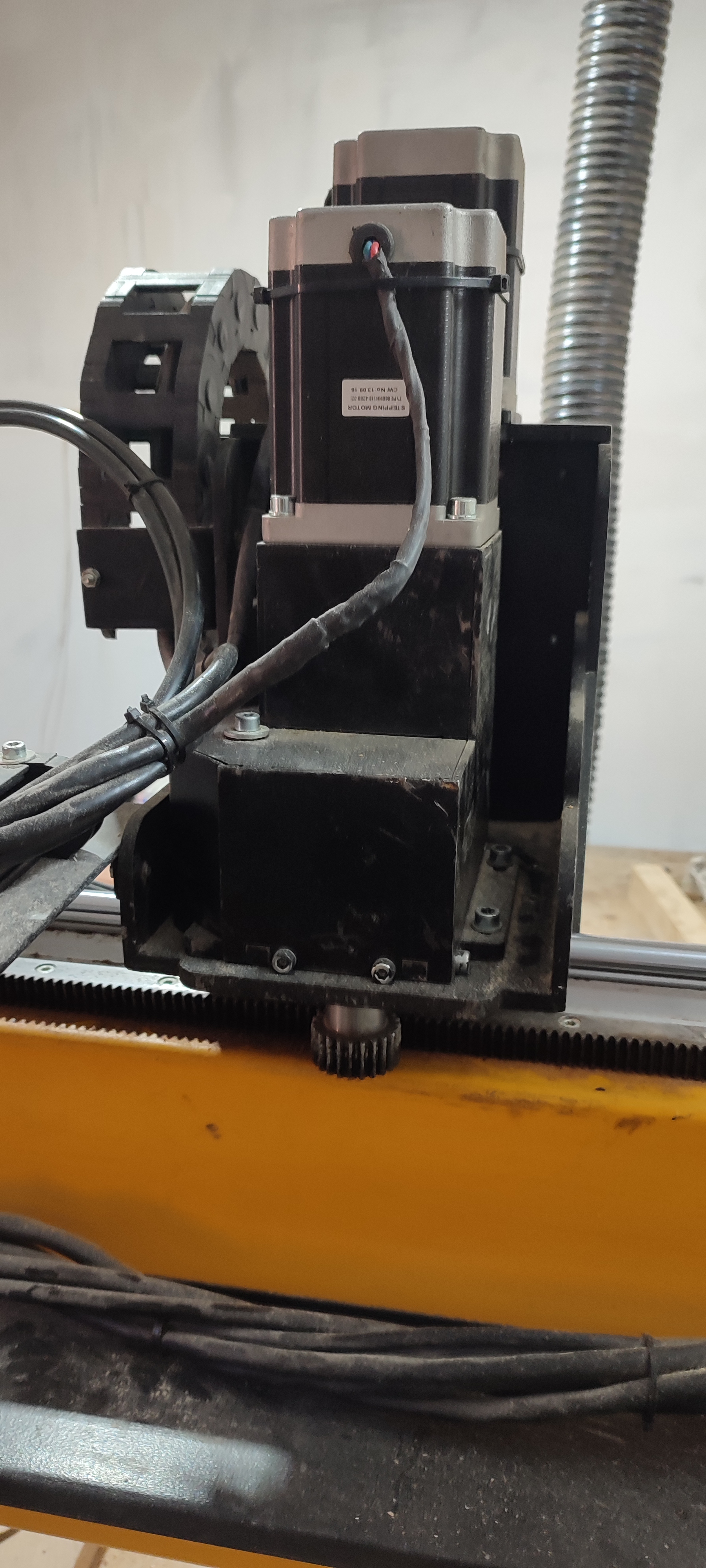

Странное решение с удлинением портала. Туда бы поворотку поставить, но там мотор с редуктором торчит!
Сообщения: 2477
Re: Чпу фрезер 2400х1300х300 вибрация на прямых углах, плохое качество изделия
Belorez писал(а): Странное решение с удлинением портала. Туда бы поворотку поставить, но там мотор с редуктором торчит!
Так удлинение как раз сделано с учетом торчащего мотора. Что впрочем не прибавит жесткости поворотке если ее поставить.
Еще как вариант там может стоять автосмена если поставить соответствующий шпиндель.
Сообщения: 7490
Шестерня привода кареты портала находится офигенно далеко от кончика фрезы. Карета портала весьма узкая. Схема Z-ки (прямая) не рассчитана на большую глубину (там максимум 200мм надо, а тут все 300м). Ещё и рельсы круглые. Я удивлён, что вибрация только на прямых углах. Трясти фрезу должно везде, особенно, на круглых участках.

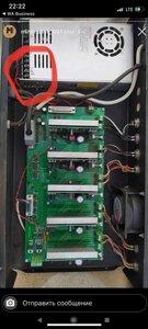

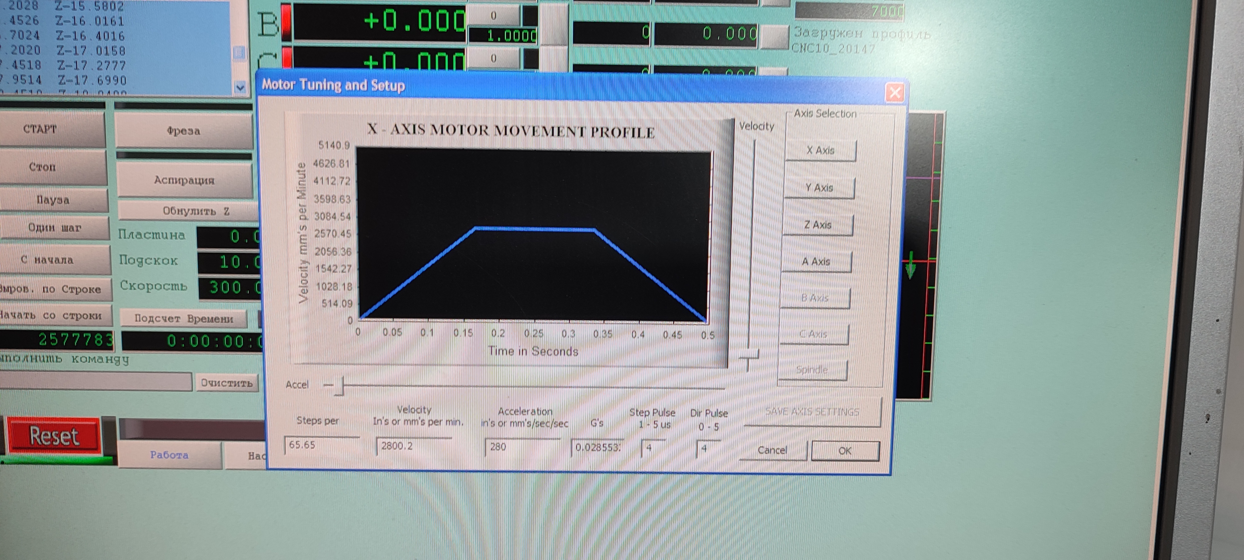

Какой БП? (наряжение, ток) Складывается ощущение, что ШД "задушены" пониженным напряжением и низковольными драйверами.. из серии "лишь-бы работал при заказчике".
Если все ШД одинанаковые, то им нужно 70В и ток 25А. Надо разбираться с электрикой.. может тупо не вытягивает БП.. углы - это одновременная работа всех ШД.. Для начала - дополнительно поставить БП на такое-же напряжение, как и установленный, с током 8-10А. Если ситуацию исправит - тогда пусть станок зарабатывает на силовой электрощит, в котором будут нормальные драйвера и БП.
MX_Master писал(а): Ещё и рельсы круглые.

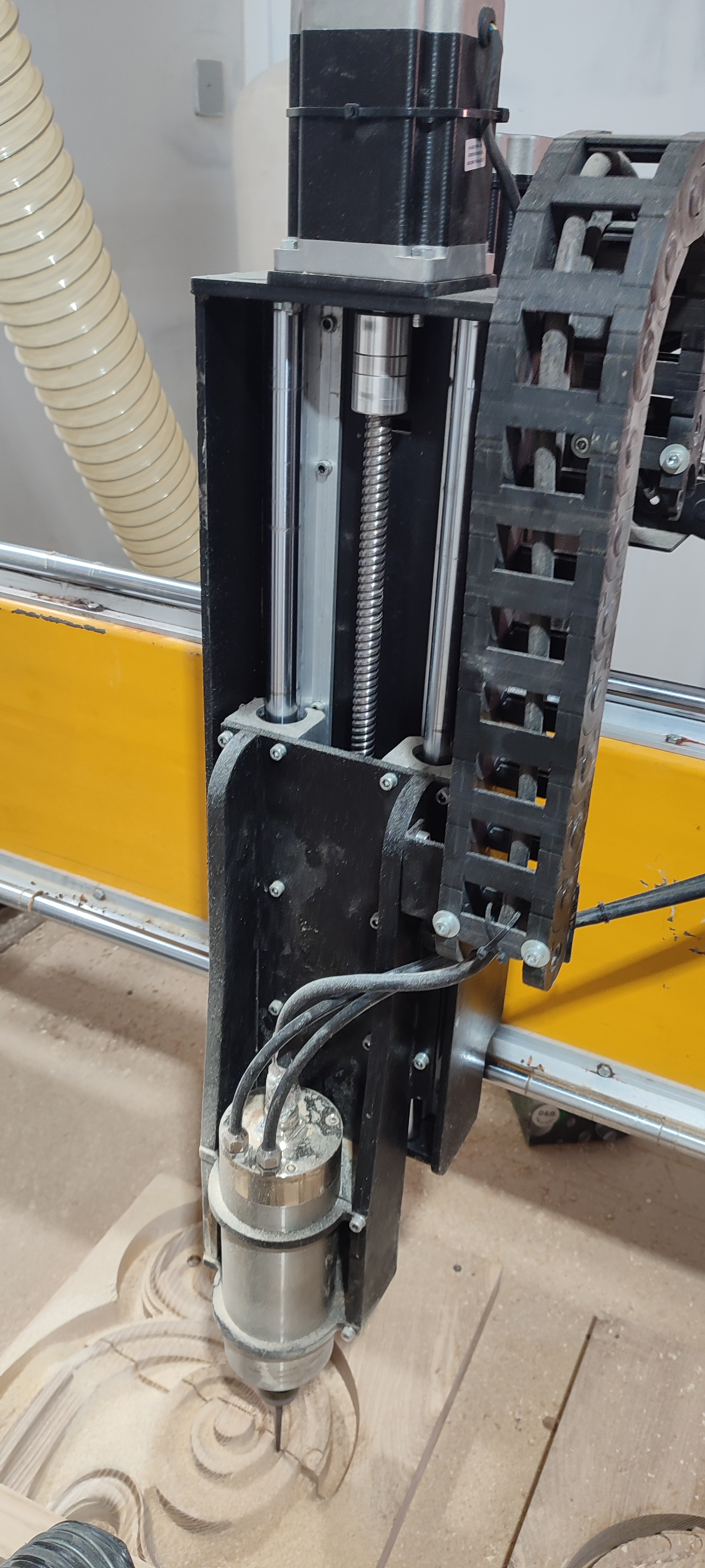

В теории.. можно повысить жесткость, заменив каретки.. поставить с графито-наполненными латунными втулками.. Правда тогда придётся озадачится смазкой направляющих.. и ограничить скорости перемещения.. зато площать соприкосновения кареток и рельсы будет на порядки больше..

Хотите более менее нормально работать на данном станке - меняйте контролер и ставьте полноценные драйвера. По сути нужно оставить только моторы и собрать новый шкаф управления.
С механикой данного станка особо ничего не сделать, если влазить, то тогда получится полная переделка...

Уход координат связан с помехами, что ловят драйвера сами от себя. Поскольку там на моноплате, придется повозиться чтобы исправить. Или все поменять на раздельные платы.

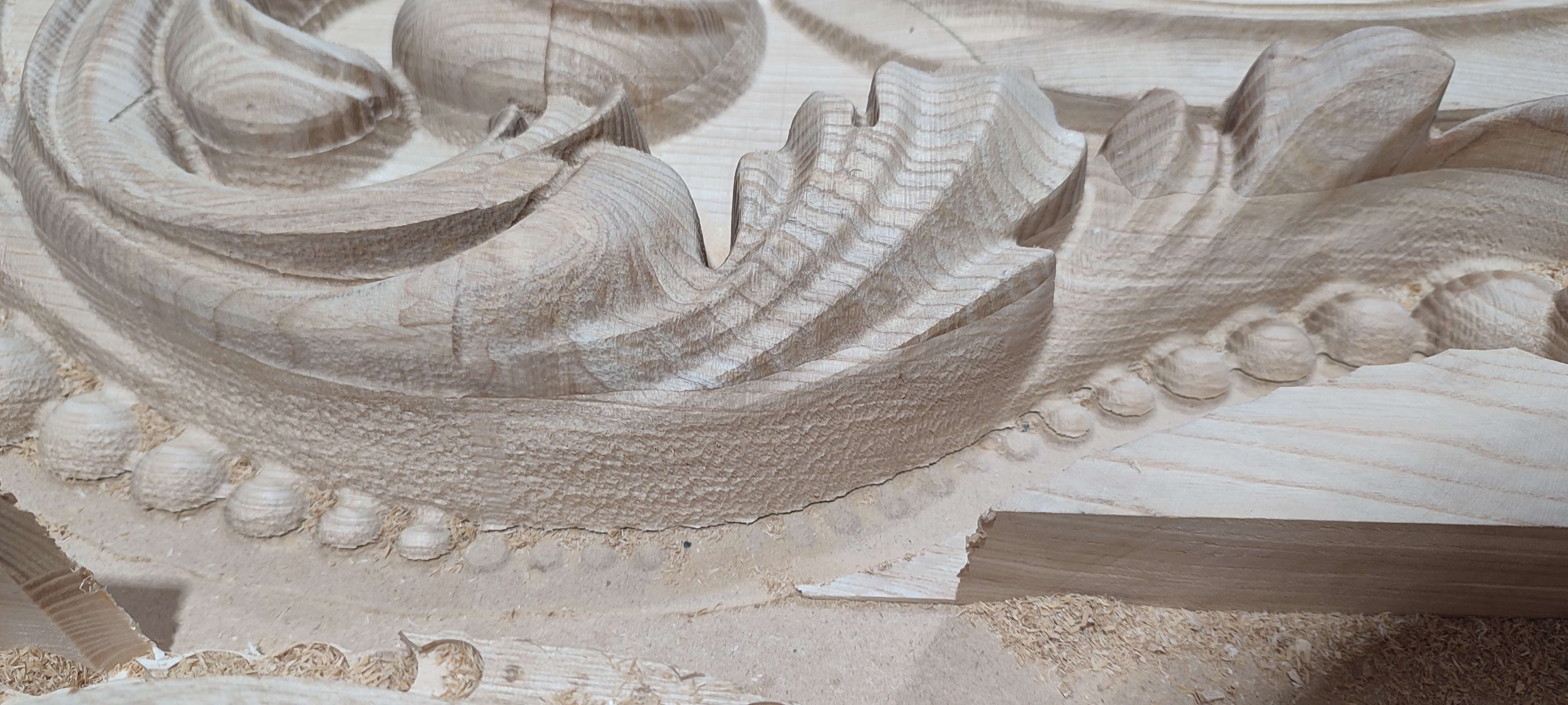

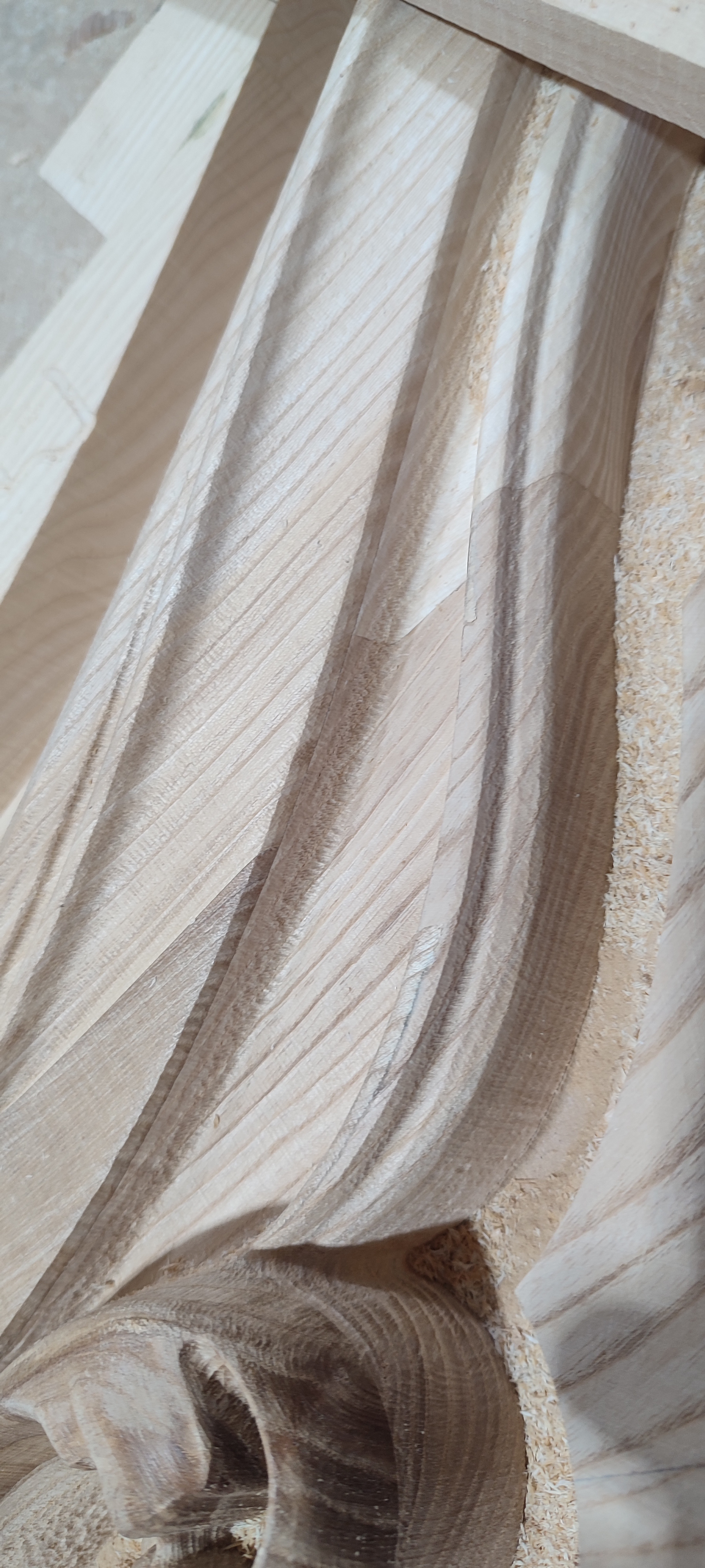

Рваные края древесины из-за низкой жесткости самого станка и длиннющей тонкой фрезы. Попробуй использовать минимально возможную длину фрезы и уменьшить вылет из шпинделя.

В целом согласен, но если заземление нормальное и все экранировать хорошо, то и одноплатные контроллеры вполне работают. Хотя все равно полноценные драйвера лучше.
С менее длиной фрезой результат на порядок выш, ставил фрезу 75 длиной, на много лучше работает. Но тут как бы рабочее поле позволяет изготавливать массивные изделия, но ограничиваться мелкими изделиями на таком большом станке тоже не хочется, хотелось бы полноценно нагружать станок))

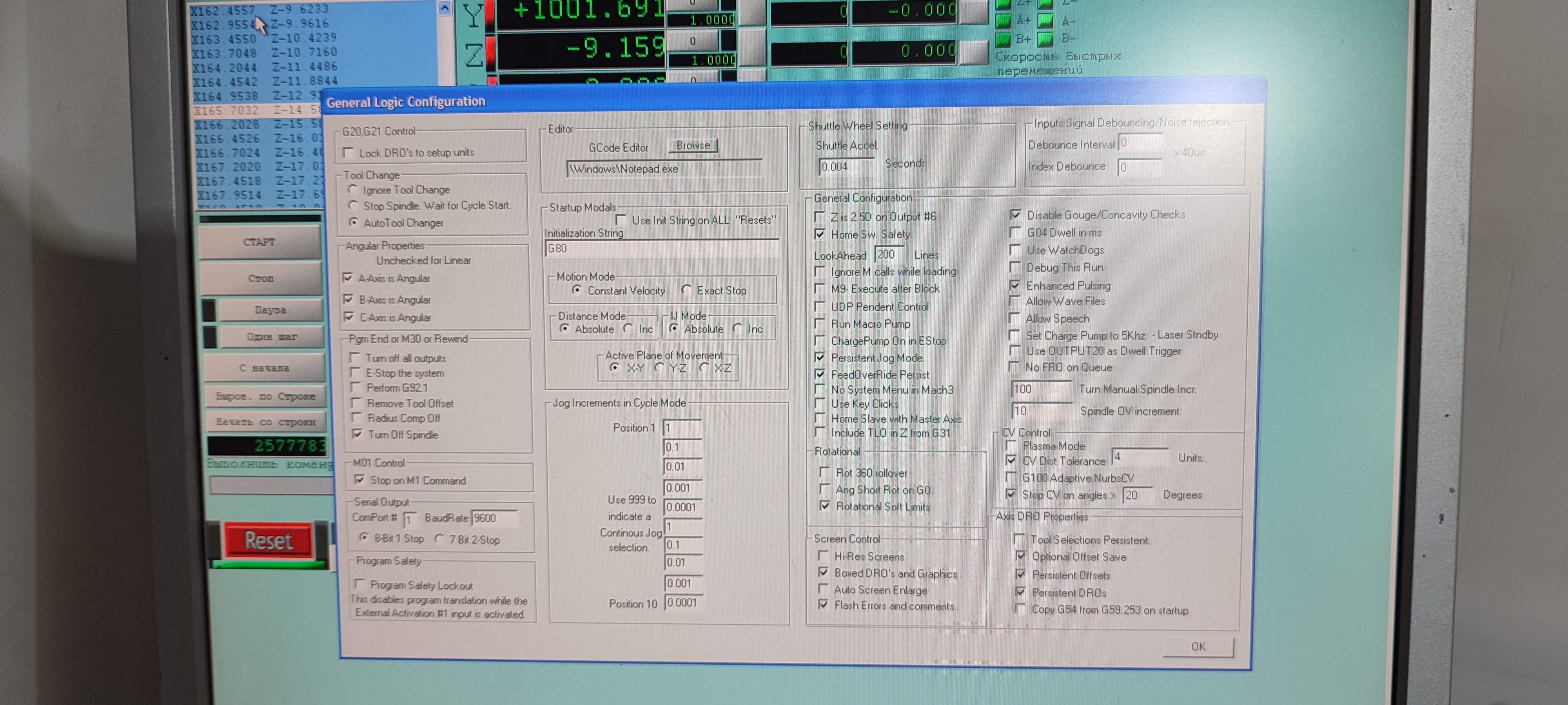

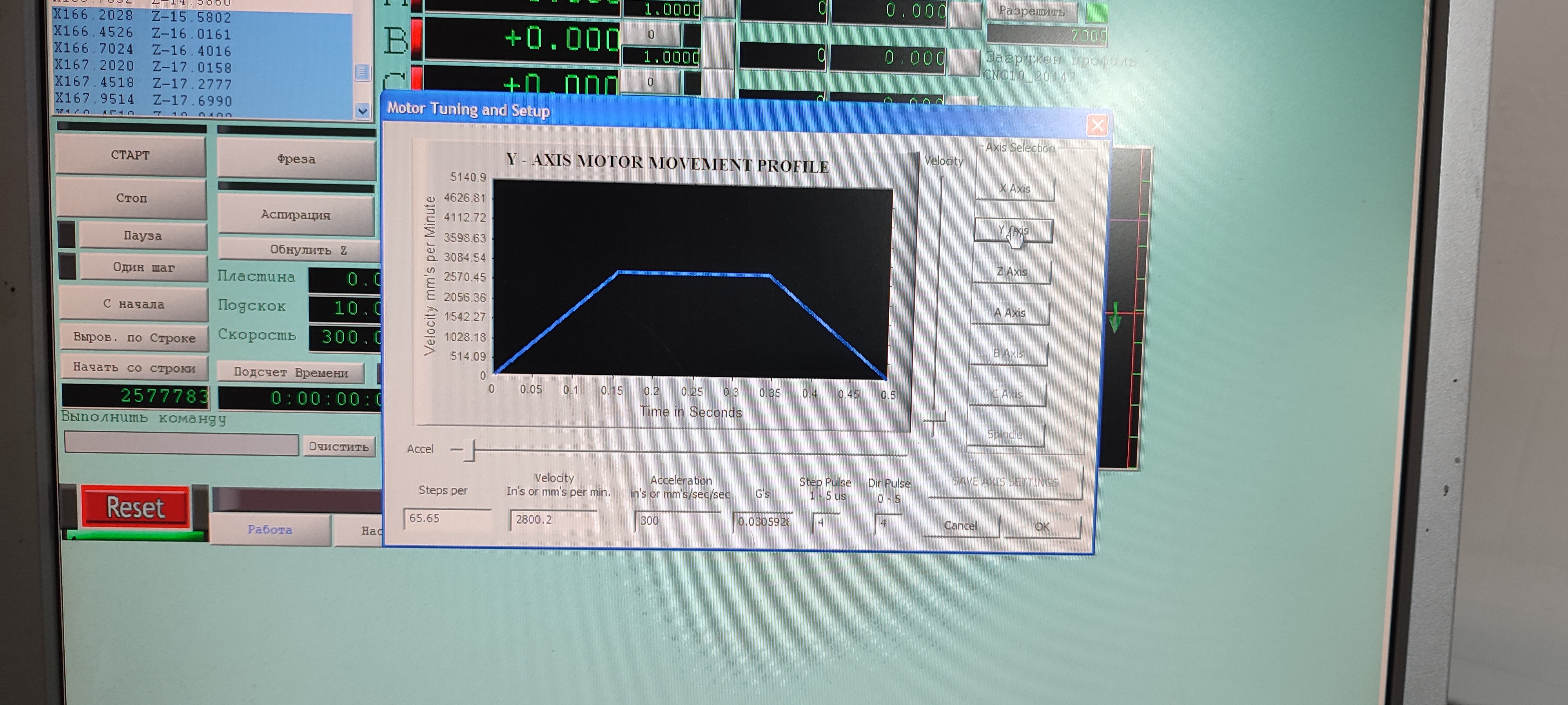

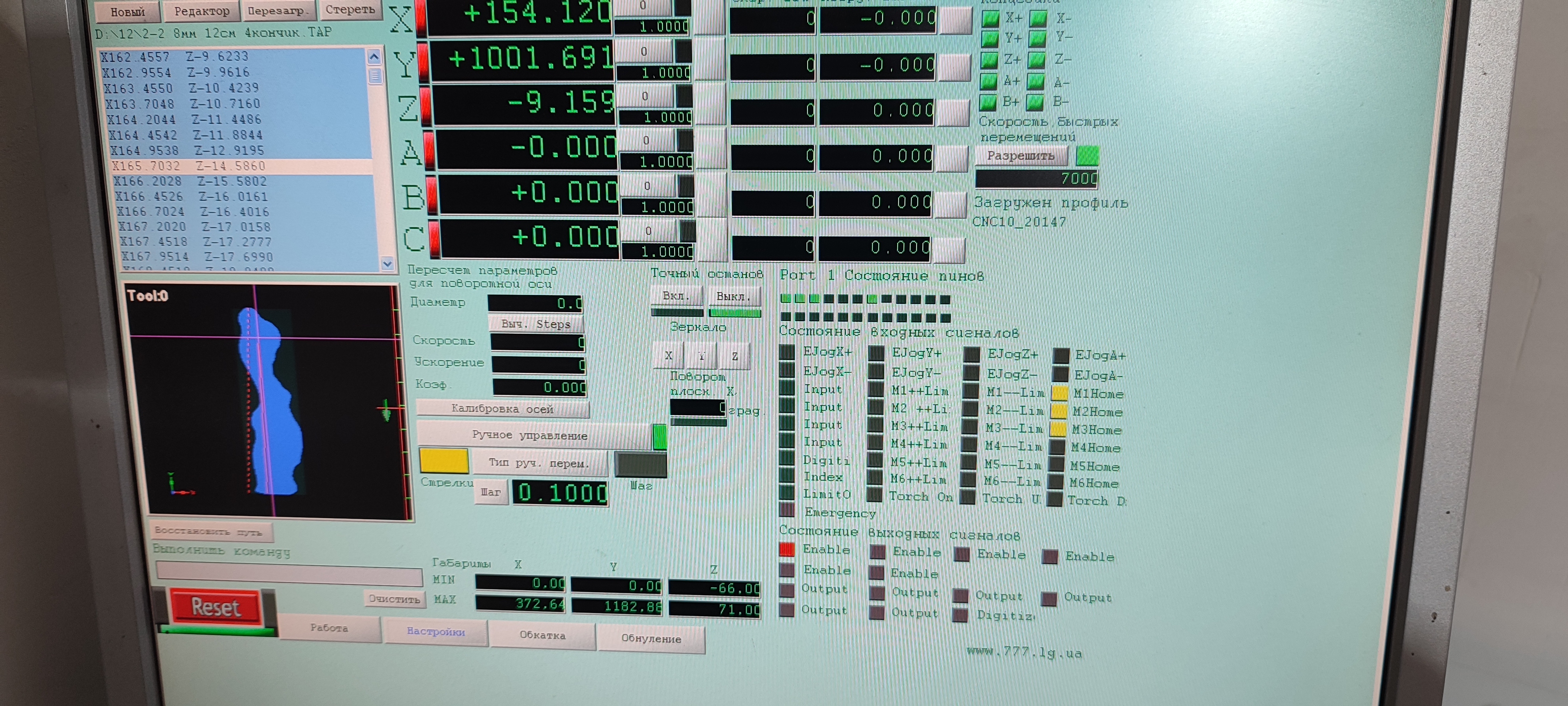

В маче в разделе Port & pins - kernel speed стояло герцовка 45000Hz скинул на 35000Hz стало работать более менее стабильнее, но при шаге 0.1 на фрезе с кончиком 4 мм все же не очень чисто режет, скорость 3000 по Х и Y и 2000 по Z
Заземление очень хорошо сделано, заземлен пк, частотник, блок питания в ящике и сам корпус станка. Кабеля экранированные все

Попробуйте с траекториями поиграть, у дерева волокна, и когда встречный рез или попутный разница заметная, попробуйте по спирали или угол 45 например, по спирали по идее самая чистая будет, ну тоесть ворса вырванного будет меньше.

Так это не ворс, был бы ворс вообще бы не парился, тут на самом изделии получится как бы вибрация идет, но это ничего страшного, я более менее уже исправил этот момент. Меня шас смешение беспокоит именно по Х и каждый раз уходит на в одну сторону т.е при длительной обработке на конце смещение уже бывает 2-3 мм иногда и больше. Может в настройках нужно полазить? Колибровку в маче уже делал

Просто фрезе попутно легче резать.
Про смещение незнаю, ниче подсказать не могу, может просто заготовка начинает выпрямляться или сгибаться,
Попробуйте после длительного запила отправить его в ноль обработки заранее как-то отмеченный, если мимо то это уже надо смотреть, может переодически где-то пропуск незаметный

Каменск-Шахтинские станки - это продолжение Луганских станков.
Беда данных станков в том, что при сборке производитель максимально экономит, отсюда и все проблемы. Покупатели ведутся на цены и приобретают себе кучу проблем. На профильных форумах периодически всплывают темы по данным станкам и во всех одно и тоже - говенный контролер.
При смене контролера сразу почувствуете разницу. Можно ещё шаговые моторы поменять на более мощные. Также советую промыть редуктора, наверняка там куча стружки.
В остальном со станком уже ничего не сделать, иначе получится капитальная модификация, сравнимая с приобретением нового станка.
