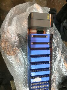

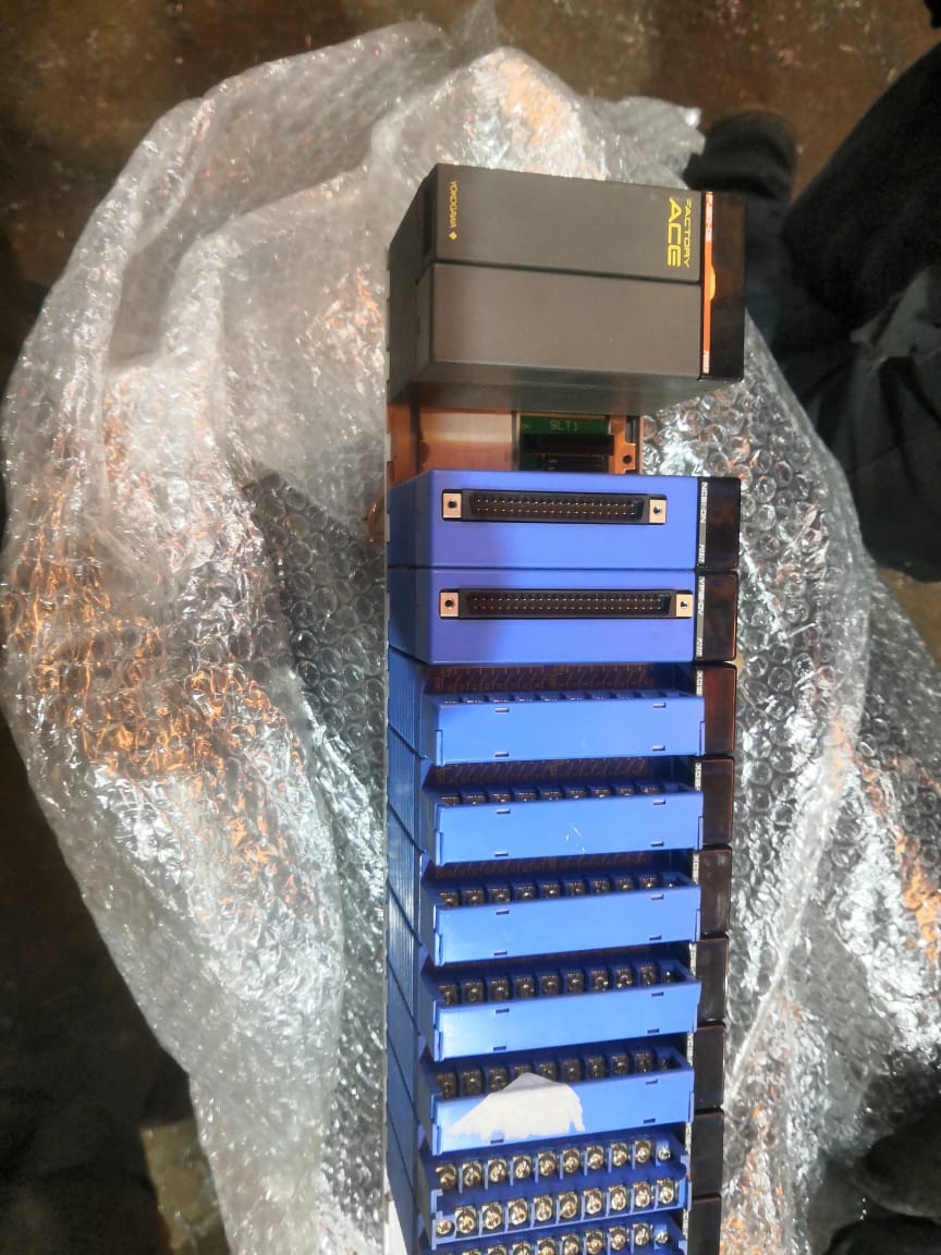

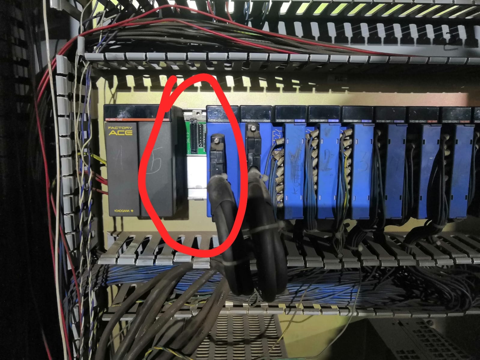

Достался станок для деланья дырок в уголке. Станок разобран и слегка разбомблён.
Всю механику и провода восстановил. Добрался до шкафа(до мозгов). В шкафу навёл порядок и обнаружилось что не хватает какого-то модуля ЦПУ FA-M3 yokogawa. Как понял она управляет всей логикой работы станка и подключается к ПК.
А вот что за модуль, какая модель ни где не сказано. Найти так же не могу. У кого станок брался - плечами жмут.
11-08 at 16.09.08.jpeg (9799 просмотров) <a class='original' href='./download/file.php?id=199519&mode=view' target=_blank>Загрузить оригинал (143.19 КБ)</a>
Какая модель модуля сюда втыкается? (9799 просмотров) <a class='original' href='./download/file.php?id=199518&mode=view' target=_blank>Загрузить оригинал (226.66 КБ)</a>
Почитал, что туда втыкается ЦПУ модуль. Но их с десяток различных моделей.
Может кто видел что-то похожее?

Нашел китайско-английскую инструкцию. Там указан модуль ЦПУ f3SP28-0S. В поиске не ищется с таким индексом, только находятся f3SP22-0S, f3SP28-3S и f3SP28-3N.

А толку вам с того модуля, даже если вы его найдете, откуда в нем прошивка образуется? Надо менять систему управления.

Kost_irk писал(а): ↑15 ноя 2021, 20:11 А толку вам с того модуля, даже если вы его найдете, откуда в нем прошивка образуется? Надо менять систему управления.
Конечно бы систему поменять на что-то новое, доступное и которое поддерживается. Но все упирается в программное обеспечение под такое железо и в прямые руки. Двое, вроде бы как бы специалисты по станкам, отказались когда все увидели и с модернизацией толком внятно не смогли ответить. Информации в сети вообще 0.
Прошивка берется с компа и УП заливается так же через rs232. Программа есть, корявая правда, где пишется УП вручную.
В данный момент все собрал. Не хватает только одного этого элемента, что бы произвести запуск. Есть шанс с минимальными затратами для старта. Дальше будет видно о финансовой разумности смены управления

Программа, которая у вас есть, это WideField? Тогда останется всего-ничего, вручную восстановить всю логику работы. Или у вас есть какая-то программа, которая создает программу именно под требуемые дырки и длины уголка?
Если очень хочется, я бы посоветовал взять модуль 28-3s, насколько я понял, в нем просто памяти больше чем в 0s, остальные функции идентичные.

Kost_irk писал(а): ↑ Или у вас есть какая-то программа, которая создает программу именно под требуемые дырки и длины уголка?
Да, типа специальная под этот станок. И не потребуется WideField3, как я понял. В теории.
Kost_irk писал(а): ↑ посоветовал взять модуль 28-3s
То к же к нему склоняюсь. -3N без возможности прописки каких-то макросов, а 3S может. И объем памяти.

Censored писал(а): ↑ Да, типа специальная под этот станок. И не потребуется WideField3, как я понял. В теории.
Дык вы попробуйте настругать этой программой какой-нибудь файл, а потом открыть его WideField и посмотреть, что там вообще.

Kost_irk писал(а): ↑ Дык вы попробуйте настругать этой программой какой-нибудь файл, а потом открыть его WideField и посмотреть, что там вообще.
Не умеет она файлы стругать.
Вообщем раздобыли sp28-3N, подключили и ничего не произошло. Модуль CPU нужно предварительно прошивать. А программа на компе умеет только принимать сигналы и отправлять g-код(и то не понятно как). Настройки в ней только корректировки по осям и все.
Подключился через WideField3. Связь установилась, все модули увидела. CPU распознала. Модуль CPU пуст, его нужно предварительно программировать.
Вот теперь засада. Вряд ли уже получиться найти прошивку или оригинальный модуль CPU с такого станка.

Ну а я вам что говорил. Изучайте программирование, пишите прошивку.

И так, продолжу. Станок удалось запустить. После первого запуска повылазили еще проблемы. Где-то гидравлика засифонила, где-то пневматика и где-то электрика. Ща занимаюсь устранением.
Программировать конечно хорошо, но есть нюансы, этот обработать за 200 входных и выходных сигналов, управление сервомоторами и прием УП с работой по протоколу. И самое главное, это то что нет подробного мануала и времени.
Нашел производителей станка в китае и с ними связался. Прислали они прошитый модуль. Мозги ожили, логика заработала.
Во внутрь модуля попасть не удалось, стоит пароль. И в случае закрытия завода китайце, то придется менять управление станка.

Пароли у китайцев обычно не очень изощренные, иногда можно подобрать.
