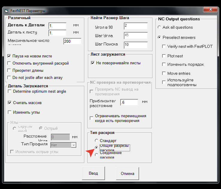

Добрый день! Помогите с Fastcam. Как вырезать однотипные детали на листе со смежной стороной одним резом? Спасибо!

Здравствуйте. Вопрос тот же. Как объединить резы? Имеем 57 типов деталей, общее кол-во более трех сот ( это по стали t8, а еще t6, t10 и t12), в основном прямоугольники разного размера. FastCam только начал изучать, о других программах знаю что они есть.
И еще подскажите, при прорезании отверстия есть отрезки входа и выхода, как убрать только выход в FastCam ?

Хотя бы просто скажите : "НЕ заморачивайся, реж как есть с зазором между деталями в 3 мм. Заполнение листа в среднем 85% это нормально"

Всем спасибо. Перевод хоть и корявый, но метод научного тыка ни кто не отменял.
2022-06-25_10-00-10.png (7326 просмотров) <a class='original' href='./download/file.php?id=203808&mode=view' target=_blank>Загрузить оригинал (43.5 КБ)</a>
