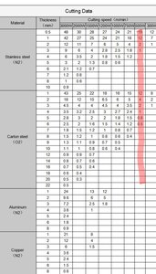

Хочу собрать лазер на raycus 500w.
Если взлетит, то буду тут отписываться про процесс.
Хотел поинтересоваться до какой толщины сталь он может в принципе и на каких скоростях 1-3мм он будет резать (для понимания какие приводы нужны)
И тот же вопрос по нерже - какие толщины на нем реально резать и на каких скоростях.

На сколько этим китайские данные совпадают с реальностью?
Screenshot_20211027-121602_AliExpress.jpg (3728 просмотров) <a class='original' href='./download/file.php?id=199220&mode=view' target=_blank>Загрузить оригинал (559.34 КБ)</a>

2.5мм чернуху 500 Вт порежет довольно резво. 3мм уже тяжко, еще толще лучше не пытаться.

kochevnik писал(а): На сколько этим китайские данные совпадают с реальностью?
Почти совпадут, если сможешь подать указанный в таблице газ в зону резки с давлением 25 бар и найдёшь гостовский лист металла, не ржавый и ровный и не забудешь перед резом протереть его растворителем.
750 ватным мне удавалось порезать 10мм черняги со скорость около 100 мм/мин
500вт лазер - деньги на ветер имхо

Ну у меня основные толщины это в основном 1.5 - 2мм нержа и черная до 4мм.
В принципе и 750 и 1000 рассматриваю как возможные варианты. Но пока вопросов больше, чем ответов. Я и завел тему для понимания что и с какой скоростью они в реальности могут резать

качество на нерже будет ужасное, расход газа будет высокий. себестоимость реза заоблочной.
25атм азота не обязательно, можно и меньше - но нужно подбирать параметры днями.
скорости в таблице похожи на правду, но себестоимость и качество будет совсем не такими какие хочется.
