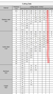

kochevnik
Сообщения: 216
Зарегистрирован: 13 окт 2013, 16:24
Репутация: 9
Re: Хочу собрать 500W лазер по стали.

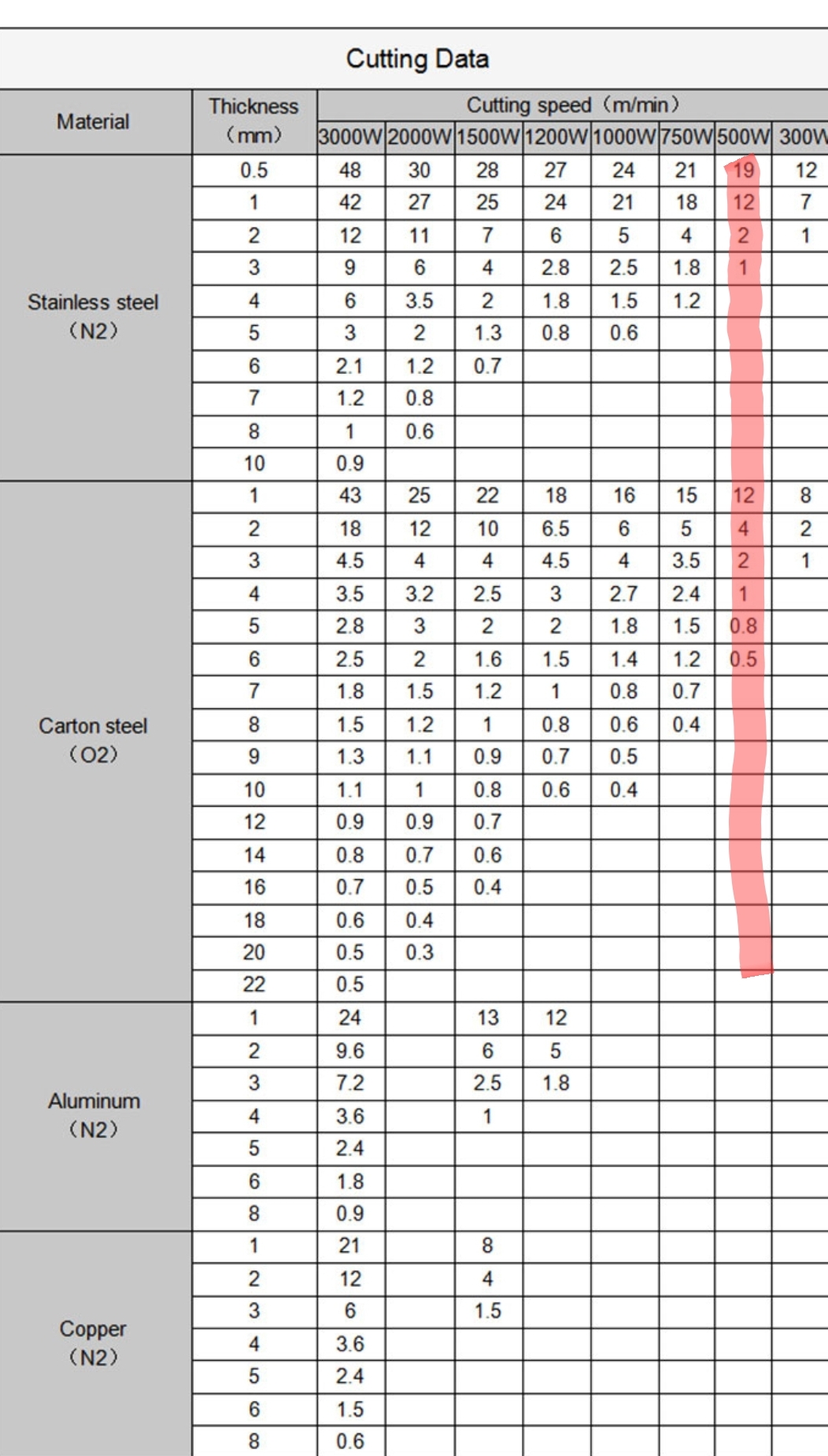

Сообщение kochevnik »
На сколько этим китайские данные совпадают с реальностью?
Screenshot_20211027-121602_AliExpress.jpg (4129 просмотров) <a class='original' href='./download/file.php?id=199220&mode=view' target=_blank>Загрузить оригинал (559.34 КБ)</a>
Сообщение Лодочник »
2.5мм чернуху 500 Вт порежет довольно резво. 3мм уже тяжко, еще толще лучше не пытаться.
Сообщение FLUKE »
kochevnik писал(а): ↑ На сколько этим китайские данные совпадают с реальностью?
Почти совпадут, если сможешь подать указанный в таблице газ в зону резки с давлением 25 бар и найдёшь гостовский лист металла, не ржавый и ровный и не забудешь перед резом протереть его растворителем.
750 ватным мне удавалось порезать 10мм черняги со скорость около 100 мм/мин
500вт лазер - деньги на ветер имхо
Ну у меня основные толщины это в основном 1.5 - 2мм нержа и черная до 4мм.
В принципе и 750 и 1000 рассматриваю как возможные варианты. Но пока вопросов больше, чем ответов. Я и завел тему для понимания что и с какой скоростью они в реальности могут резать
Сообщение ex71 »
качество на нерже будет ужасное, расход газа будет высокий. себестоимость реза заоблочной.
25атм азота не обязательно, можно и меньше - но нужно подбирать параметры днями.
скорости в таблице похожи на правду, но себестоимость и качество будет совсем не такими какие хочется.
