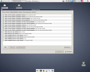

Установлена Linuxcnc 2.7 .14 , после установки обновилось на 2.7.15 а другие
обновления не делает. Хочется установит Gedit и другие но не получается .
Как изменит Source list чтоб работал Synaptic ?

deb archive.debian.org/debian/ wheezy main non-free contrib
deb-src archive.debian.org/debian/ wheezy main non-free contrib
deb archive.debian.org/debian-security/ wheezy/updates main non-free contrib
deb-src archive.debian.org/debian-security/ wheezy/updates main non-free contrib

поставил в source.list , но опят не работает synaptic :thinking:

Судя по ошибке на первом скрине, у вас проблема с файлом содержимого хранилища, закончилось время его использования. Время правильное на компьютере стоит? Попробуйте отключить обновления security, еще ошибки будут?
