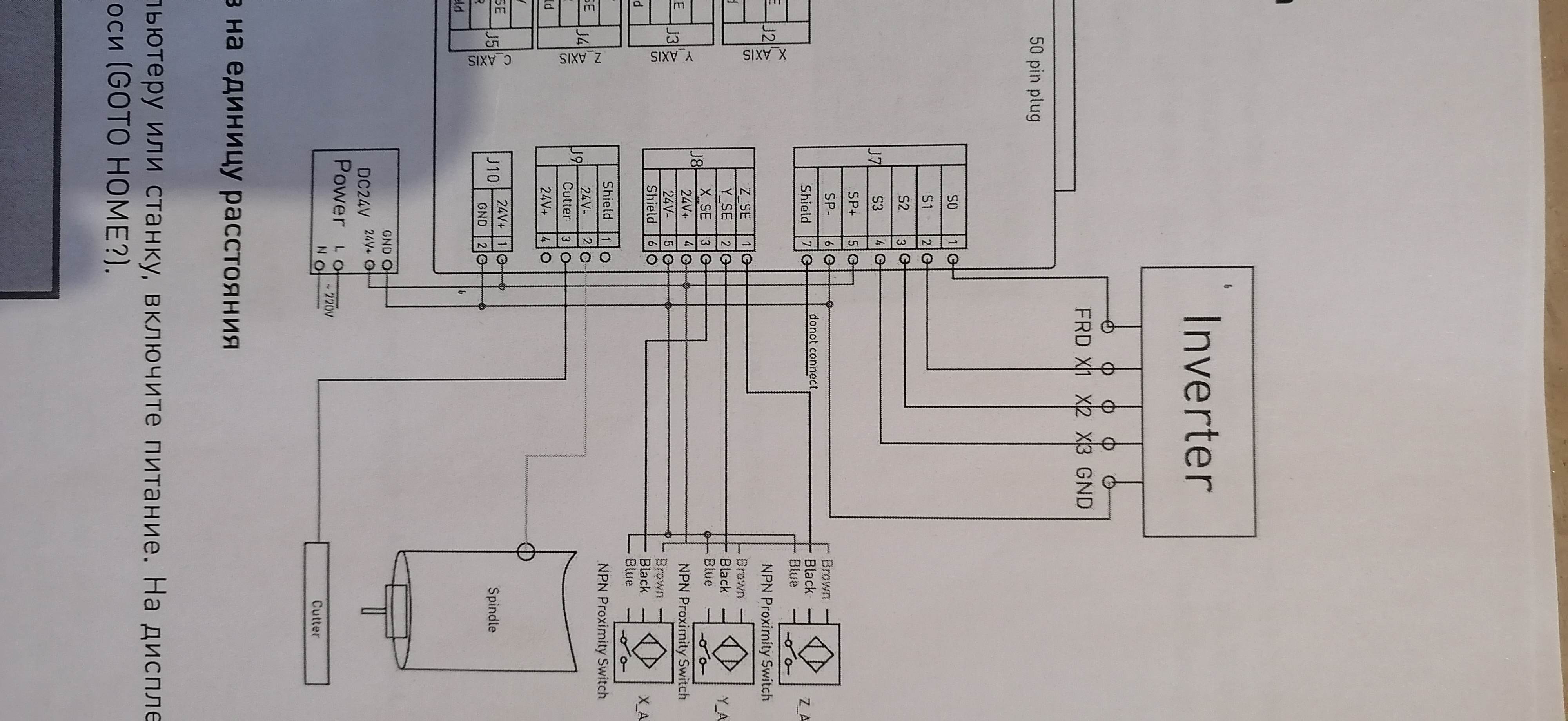

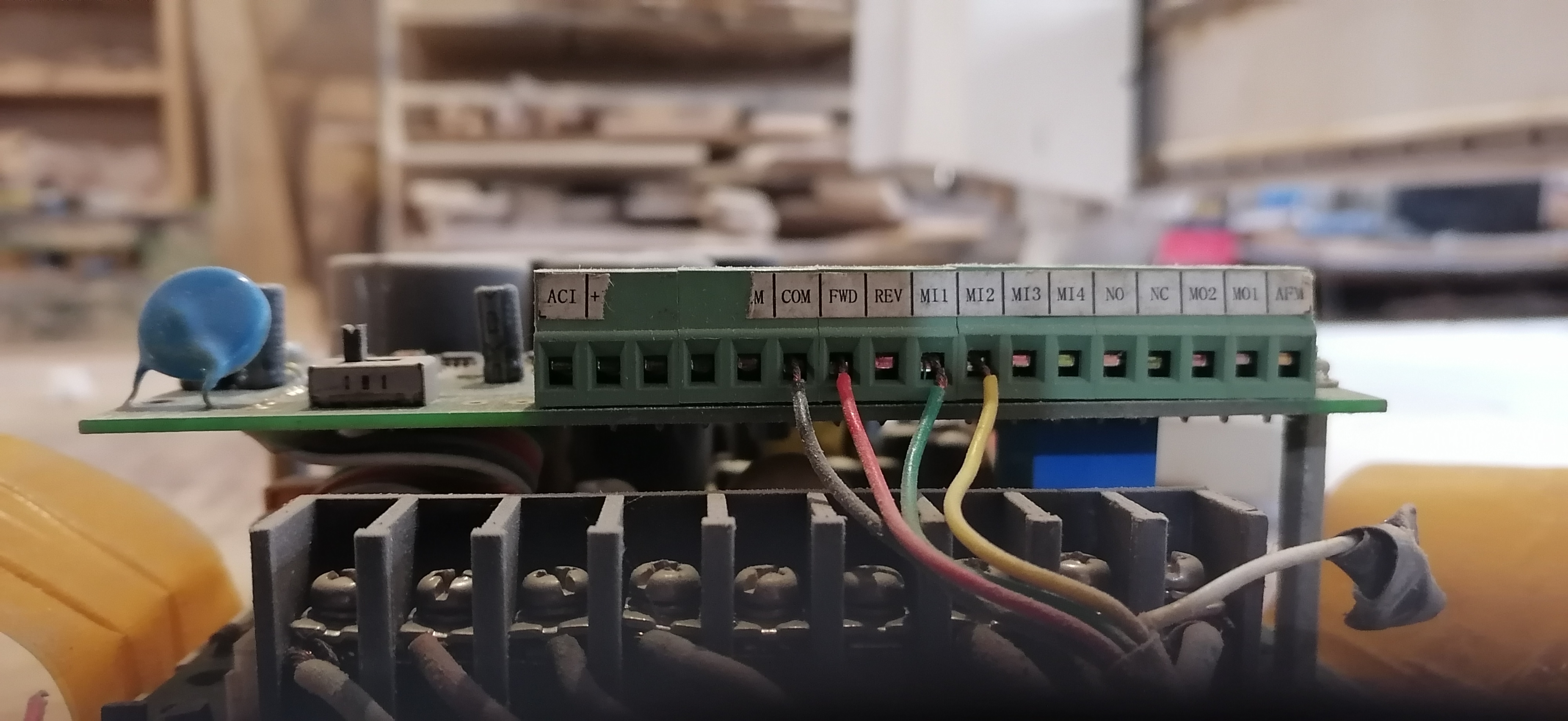

Помогите с подключением инвертора.
IMG_20211104_113527.jpg (1428 просмотров) <a class='original' href='./download/file.php?id=199392&mode=view' target=_blank>Загрузить оригинал (1.5 МБ)</a>
IMG_20211104_114021.jpg (1428 просмотров) <a class='original' href='./download/file.php?id=199393&mode=view' target=_blank>Загрузить оригинал (1.81 МБ)</a>
Куда какие контакты подключать без понятия, чёрный и красный на своём месте, отвечают за включение шпинделя.
Инвертор 380 вольт фирмы JVT
Не какой информации не могу найти вообще по нему, не поиском по картинкам, не другими способами.
Kost_irk
Сообщения: 1000
Репутация: 194
Откуда: Иркутск
Re: Помогите опознать станок
Сообщение Kost_irk »
А что вы от него хотите? Вроде подключен же.
radlif
Сообщения: 382
Зарегистрирован: 24 сен 2019, 20:14
Репутация: 7
Сообщение radlif »
Kost_irk писал(а): А что вы от него хотите? Вроде подключен же.
Обороты постоянно 24к.
Kost_irk
Сообщения: 1000
Репутация: 194
Откуда: Иркутск
Ну тогда вам его скорее не подключать надо, а настраивать. Ищите хоть что-то похожее, а лучше выкиньте это и купите нормальный частотник. Мне уже приходилось выкидывать нонейм китайские частотники по причине полного отсутствия документации и невозможности настройки.
Если совсем делать нечего, откиньте все провода, поставьте перемычку fwd-com, шпиндель включится при подаче питания, и попробуйте позамыкать на com клеммы MI1-MI4 в разных комбинациях, может там кто настраивал какие скорости. Но только толку будет маловато, перестроить их без мануала не получится. Панель управления у частотника есть?
radlif
Сообщения: 382
Репутация: 7
Сообщение radlif »
Kost_irk писал(а): Ну тогда вам его скорее не подключать надо, а настраивать. Ищите хоть что-то похожее, а лучше выкиньте это и купите нормальный частотник. Мне уже приходилось выкидывать нонейм китайские частотники по причине полного отсутствия документации и невозможности настройки.
Всего 2 провода из 3 подсоединены, навряд ли стоит из за этого выкидывать частотник....
