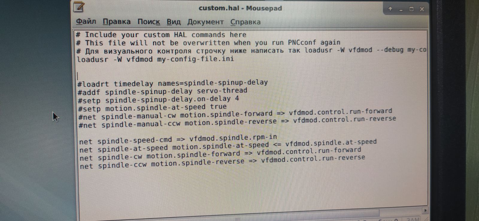

Форумчане, доброго дня.
Столкнулся с непонятным для меня вопросом, может кто-то даст наводку что куда нужно смотреть.
При запуске УП выпадает ошибка (Не могу делать это (EMC_SPINDLE_ON) в авто режиме с ждущим интерпретатором) не позволяющая работать по программе. Если вырезать команды по шпинделю УП отрабатывает корректно.
При этом если в MDI задать команду из УП (M3 S100), то шпиндель запускается без ошибок. Останов логично тоже работает (М5)

Re: EMC_SPINDLE_ON в авторежиме с ждущим интерпретатором
Сообщение D.L. »
Попробуйте добавить:
net spindle-at-speed           =>  motion.spindle-at-speed
sets spindle-at-speed true
Это без задержки на разгон, с задержкой будет так:
loadrt timedelay names=spindle-spinup-delay
addf spindle-spinup-delay             servo-thread
setp spindle-spinup-delay.on-delay      4
net spindle-enable             =>  spindle-spinup-delay.in
net spindle-at-speed           <=  spindle-spinup-delay.out

smart4on писал(а): Тогда у меня там так:
Для пробы замените эту строку:
net spindle-at-speed motion.spindle-at-speed <= vfdmod.spindle.at-speed
на это:
#net spindle-at-speed motion.spindle-at-speed <= vfdmod.spindle.at-speed
setp motion.spindle-at-speed true
smart4on

Так УП запустилась (включается шпиндель и идет движение по заданным координатам)! Ошибка по прежнему отображается при запуске УП. Получается нет обратной связи?
Нужно ли для постоянной работы корректировать что-то?

для обратной связи какой-то пин на чп должен иметь привязку к тому, что скорость достигнута. ну и, соответственно, выдать это в модбас, оттуда оно должно быть прочитано.
smart4on
Сообщения: 157
Зарегистрирован: 27 июн 2016, 18:54
Репутация: 34
Откуда: Беларусь, Минск
Сообщение smart4on »
steals_y2k писал(а): ↑23 окт 2021, 09:14 для обратной связи какой-то пин на чп должен иметь привязку к тому, что скорость достигнута. ну и, соответственно, выдать это в модбас, оттуда оно должно быть прочитано.
Я считал это vfdmod.spindle.at-speed . И теперь кажется понимаю в чем дело, в MDI при задании оборотов на ПЧ, этот пин HAL не изменяется. всегда False.Возможно стоит просто применить пин spindle-on? Он отрабатывает корректно.

В итоге всех этих довыдов согласен, что контроль обратной связи от ПЧ не очень точный.
Как отключить эту функцию (EMC_SPINDLE_ON)?) Эта ошибка очень сильно мозолит глаз)

Появился прибор для фактического измерения скорости шпинделя.
Что получаю при задании:
s1000 фактически получаю 1920об/мин. При этом по обратной связи ПЧ присылает значение 1999.
s500 получаю 940. При этом по обратной связи ПЧ присылает значение 999.
Проскакивали тут сообщения что заданная скорость не должна отличаться от фактической. Как оказалось это рассогласование можно настроить на разницу в 100% (параметр AtSpeedThreshold). Тогда в custom.hal можно вернуть строчку по обратной связи (в hal метре она стала всегда в True).
Но все равно ошибка "EMC_SPINDLE_ON в авторежиме с ждущим интерпретатором" выскакивает при запуске УП.

Все получилось, работает все как в сказке)
изображение_viber_2021-11-04_18-35-29-431.jpg (2365 просмотров) <a class='original' href='./download/file.php?id=199395&mode=view' target=_blank>Загрузить оригинал (220.16 КБ)</a>
DL спасибо! :beer:
