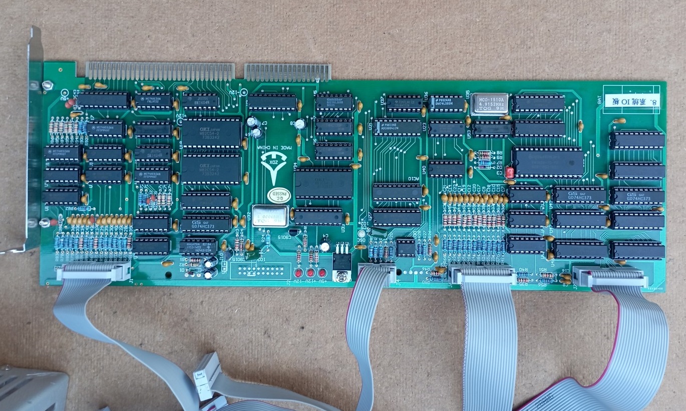

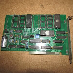

ЧПУ старое, китайское. Работает под DOS. Для ЧПУ нужен старый комп с двумя ISA
В компьютере нет винчестера вообще. Программа грузится с ISA карточки. Типа SSD ;)
IMG_1462 (Копировать).JPG (9077 просмотров) <a class='original' href='./download/file.php?id=198886&mode=view' target=_blank>Загрузить оригинал (394.27 КБ)</a>

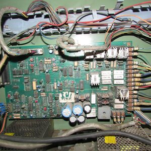

Плата генератора, АЦП, линеек, управления станком

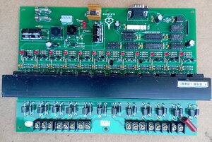

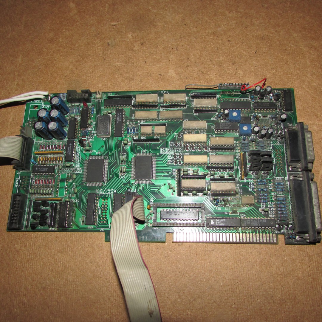

Плата управления станком, включает насос, переключает полярность, включает нужное кол-во транзисторов для задания тока работы и тд..

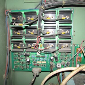

Силовые транзисторы.

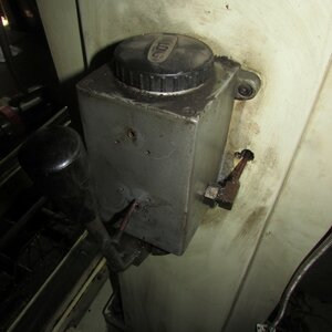

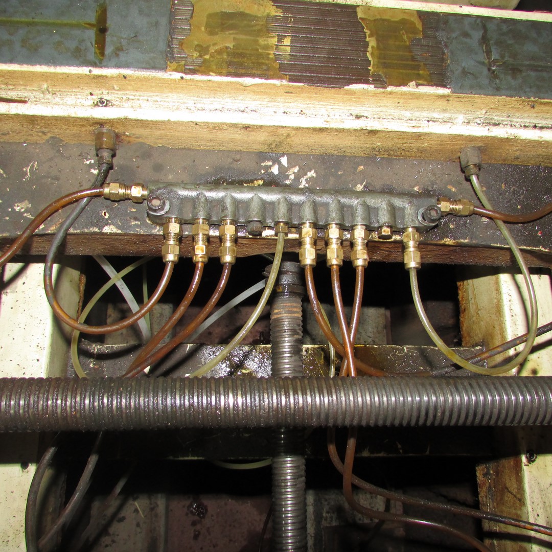

Разобрали станок, помыли. Поставили новую, автоматическую маслостанцию.
Стоял старый ручной маслонасос. Окошка уровня нет, вместо него была вставлена веточка :hehehe:
IMG_1451 (Копировать).JPG (9075 просмотров) <a class='original' href='./download/file.php?id=198890&mode=view' target=_blank>Загрузить оригинал (184.23 КБ)</a>
Старая система смазки. Ничто не регулируется. После отключения насоса, масло с верхних точек смазки стекает в низ. Куда удобно маслу течь, там лужи.
IMG_1452 (Копировать).JPG (9075 просмотров) <a class='original' href='./download/file.php?id=198891&mode=view' target=_blank>Загрузить оригинал (388.57 КБ)</a>

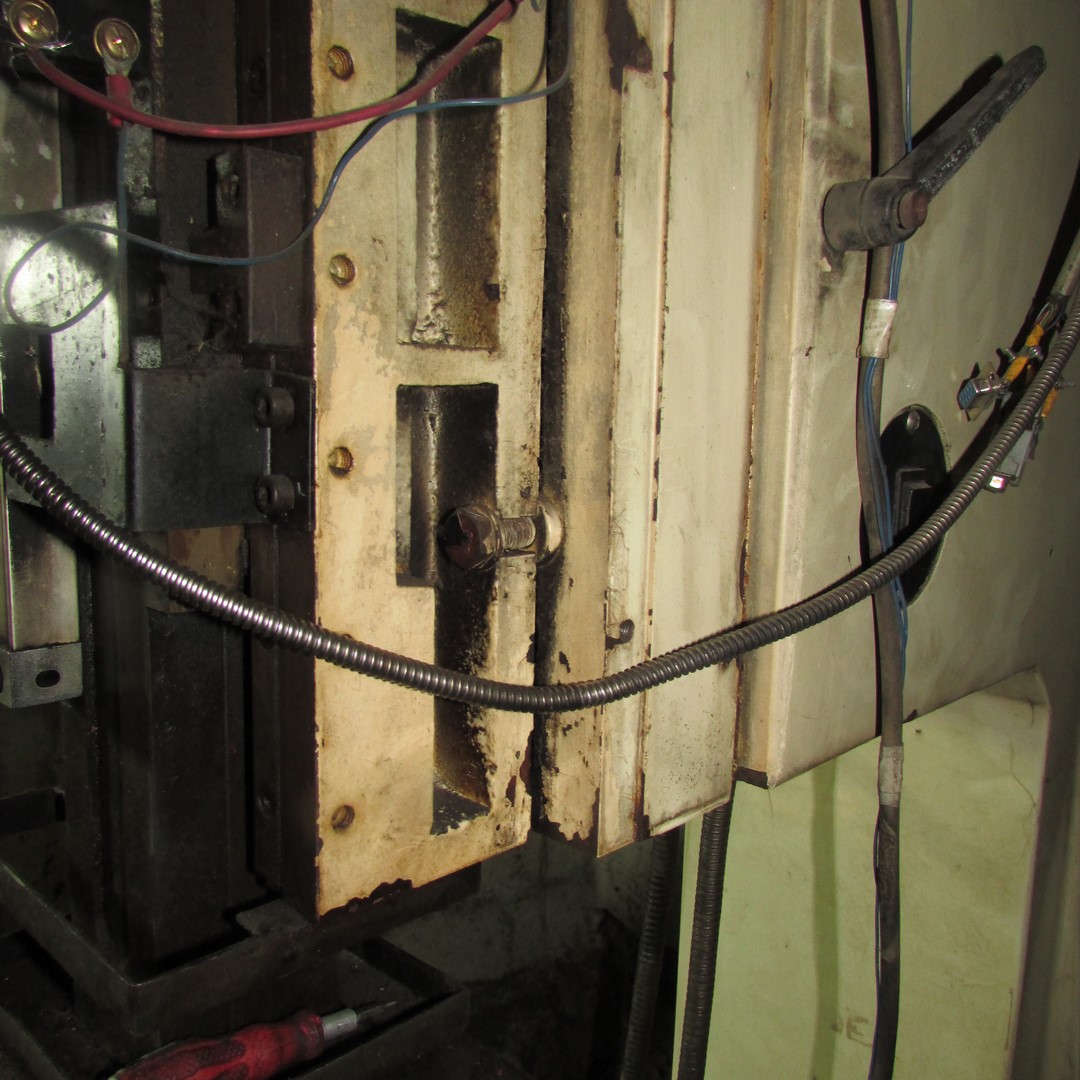

Новая система смазки. Заменили на импульсную систему смазки. Теперь масло подается в каждую точку и ничего не стекает :good:
IMG_1454 (Копировать).JPG (9075 просмотров) <a class='original' href='./download/file.php?id=198893&mode=view' target=_blank>Загрузить оригинал (357.14 КБ)</a>
На направляйках приклеен темно зеленый "китайский зедекс"

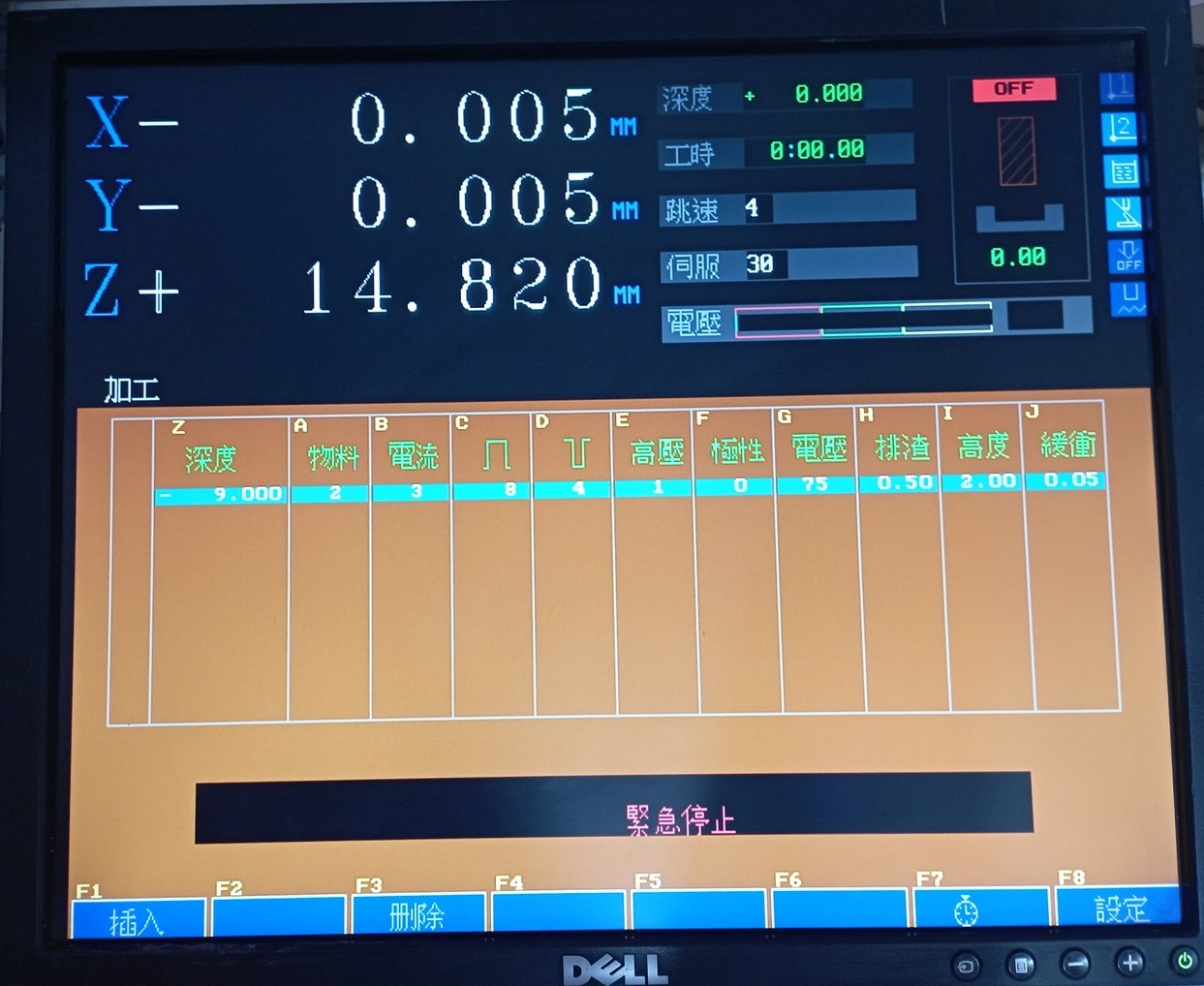

Компьютер(панель) не родная, давно покупал на евау.
Программа под DOS. Внизу табличка с режимами работы. В зависимости на какую глубину заглубился электрод, от этого меняются режимы работы.

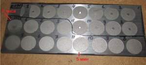

Пробуем разные режимы/настройки. Настройки: напр. поджига 190-260в, сила тока 0-11, время вкл, время выкл импульса, режим генератора 1,2,3, заполнение 100%,80%,60%, время прожига, высота подъема, высота отпускание ...
Можно задать силу тока 0-11.
Чистовые. 0 грызло 2 часа, и прогрызло пару соток.
Черновые. 11 грызло 5минут, и прогрызло пару десяток.
Пластина.JPG (8963 просмотра) <a class='original' href='./download/file.php?id=199009&mode=view' target=_blank>Загрузить оригинал (209.51 КБ)</a>

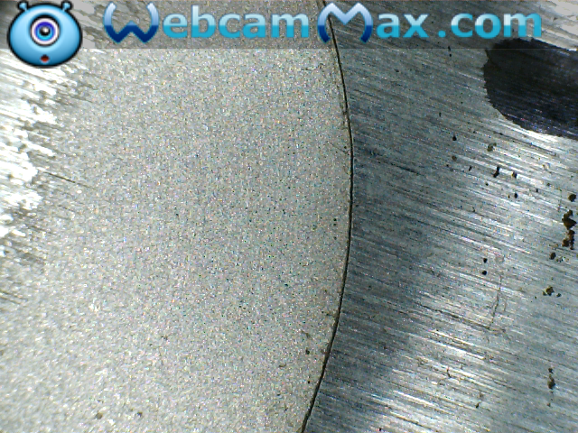

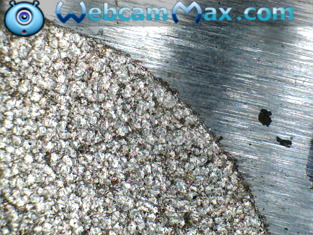

Под микроскопом. На фото слева эрозия, справа шлифовка.
Ноль, работает на поджигающем импульсе. Шероховатость примерно как лист офисной бумаги. Отзеркалились полоски от токарной обработки электрода.
ген0.png (8963 просмотра) <a class='original' href='./download/file.php?id=199007&mode=view' target=_blank>Загрузить оригинал (647.23 КБ)</a>
11 - максимальный ток, поджиг 260в. Шероховатость примерно как наждачка Р200
ген11.png (8963 просмотра) <a class='original' href='./download/file.php?id=199008&mode=view' target=_blank>Загрузить оригинал (719.65 КБ)</a>

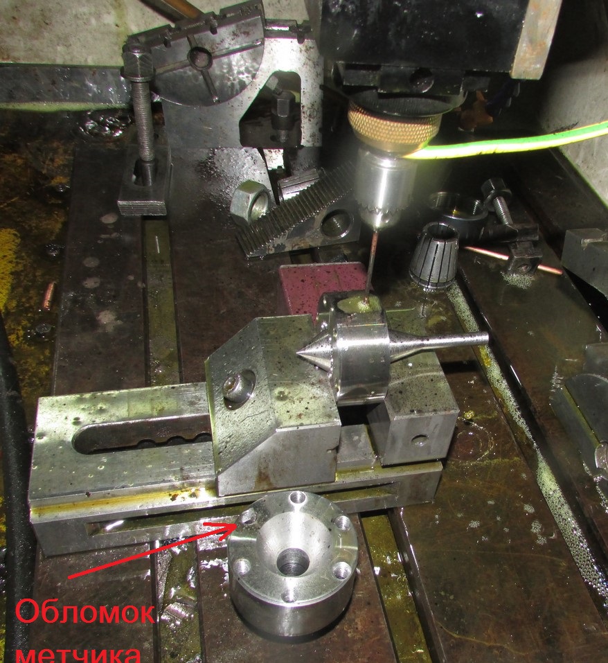

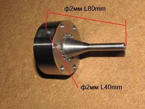

Делаем детальку из жесткой сталюки, наверно 40Х13. В сыром виде имеет твердость 25HRC, после закалки 55-60HRC. Закаленная нам ненужна, обрабатываем не каленную.
Просверлить нужно ф2мм на глубину 40 и 80мм. Отверстия перекрещиваются.
Сверлами с кобальтом можно сверлить от диаметра 4мм и больше. Меньше диаметры, сверла отказываются сверлить. Обычные сверла сразу затупляются и свистят.
Пробовали разные режимы :pssdoff:
IMG_1523 (Копировать).JPG (8378 просмотров) <a class='original' href='./download/file.php?id=202790&mode=view' target=_blank>Загрузить оригинал (267.88 КБ)</a>
Твердосплавных, длинных сверл на 2мм у нас нет. Но есть медная трубочка от холодильников и эрозия ;)
Эрозия не спеша грызет почти любу сталюку. Вставляем трубоШку ф2мм, и в путь.
Рядом лежит деталька с обломком метчика.
IMG_1520 (Копировать).JPG (8378 просмотров) <a class='original' href='./download/file.php?id=202789&mode=view' target=_blank>Загрузить оригинал (305.56 КБ)</a>

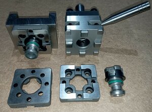

Прикупили станку оснастки System 3R. Быстрая, точная смена. Почти Zero Clamp. Ручку повернул, и зажалось :good:
Повторяемость обещают пару мкм. Надо чтобы все электроды были одинаковыми, для этого требуется высокая повторяемость установки с одной на другую оснастку.
Иметь нужно два комплекта. Один ставиться на эрозию. Другой ставиться на фрезерный или в токарку.
Штревель меняется быстро. Вставляется, поворачивается, и фиксируется черным пластиком от проворота.
Теоретически можно использовать для серийного изготовления деталюшек на фрезерном. Пока одна деталь фрезеруется, снимаем/крепим на другое основание детальку. Но не для силового фрезерования.

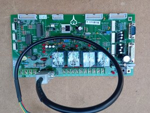

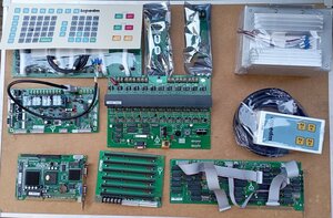

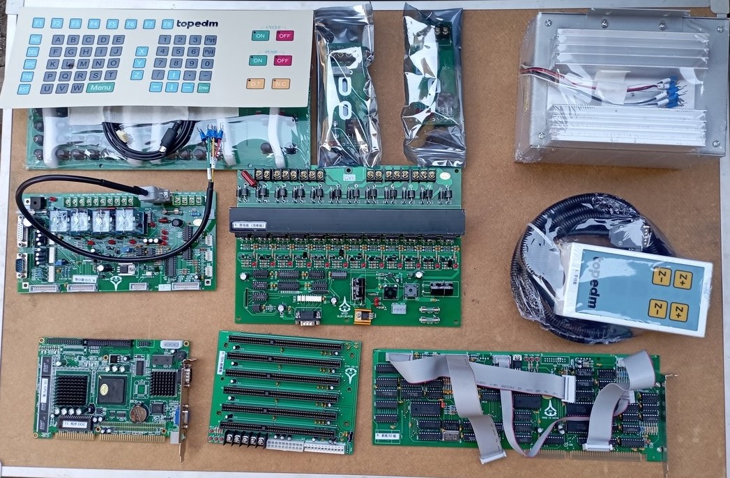

Купили более современные платы для эрозии.
