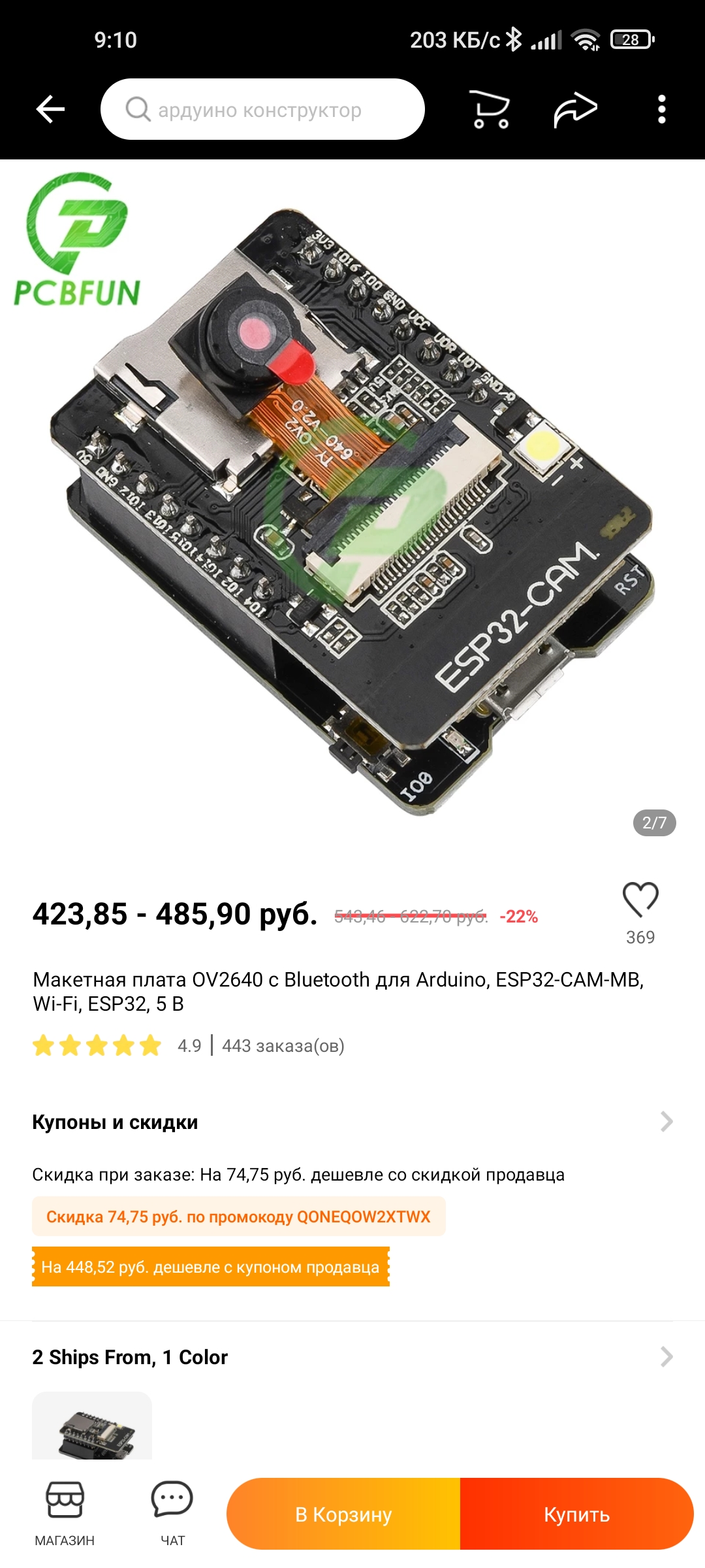

aftaev писал(а): ↑ + нужна камера + экран + разобраться как это собрать
так считаешь? )
Screenshot_2021-09-28-09-10-56-612_com.alibaba.aliexpresshd.jpg (2707 просмотров) <a class='original' href='./download/file.php?id=198417&mode=view' target=_blank>Загрузить оригинал (662.74 КБ)</a>
экран? vlc поток умеет читать.
aftaev писал(а): ↑ Sipeed pyAI- K210 Kit, OpenMV не только определяют объект, но выдают какие то координаты и размеры объекта
неделю назад был у людей, у которых от дельты комплект стоял (камеру сломали😏)
вроде и всё умеет, но что-то лажал с привязкой, в итоге (ну и камеру сломали) демонтировали, центроискатель купили у Сергея. говорят, что с ним должно быть и лучше, и точнее. по цене всего раз в 30 дешевле..

steals_y2k писал(а): ↑ так считаешь? )
Нет. Нужно готовое, чтобы особо не разбираться.
steals_y2k писал(а): ↑ vlc поток умеет читать.
Камеру и к ардуине можно прикрутить. А распознавать объекты могет?

aftaev писал(а): ↑ А распознавать объекты могет?
память говорит, что что-то могёт.
но лично мне кажется, что сама по себе камера тут так себе. плюс где-то контроллер туда же.
опять же, со специалистами общался на эту тему-внешний софт под малину и нормальная камера может работать (и весьма неплохо).
вопрос в том, что это не промышленное решение, которое потребует донастройки, отладки и так далее. "для себя-почему бы и нет? много времени, куча полезных знаний".
но как вариант "для себя"-центроискатель будет не хуже и готовый, не?
