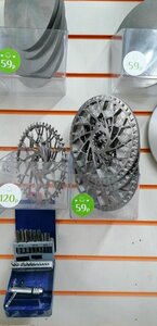

Столкнулся с дикой дичью в производстве. :(
Требуется обработать титан: ценник за обработку одной детали 150 евро. 13050р
Правдами не правдами сэкономили на материале (материал нормальный, просто куплен по специальной договорной цене.
Увеличили долю за обработку до 200-210евро.
Получаем: одна деталь - одна фреза по титану диаметром 6мм (обусловлено технологическими особенностями изделия. Больше можно диаметр, но не везде. Да и шпиндель так то на 2.2квт всего) В итоге основная черновая выборка множества окон в детали производится именно фрезой 6мм. Окна мелкие в звезде титановой диаметром 170-201мм их 36шт. Уговорили заказчика увеличить внутренние радиусы до 3.2мм чтобы 4мм фрезами не работать.
Одна фреза корея с белки стоит 1300р. Окау пока всё хорошо.
Но, белка такое место где лоты имеют свойство быстро заканчиваться. Итого я выкупил всё что было 10шт примерно DV-JET. Фрезы кончаются уже? а заказ только на середине производства.
Выход - нормальные поставщики. Со своими ненормальными ценами
ТМЕоснастка просит 11к за фрезу (барыги который ещё надо поискать? пытаются нажиться так же как они)
Другой поставщик за ту же фрезу просит 6к (как бы всёравно 200евро - 70евро итого 130)
Китай 1750р фреза. Будем тестировать как пойдёт пока не ясно.
Есть у кого мнения о работе фрез определённых фирм по титану. Может кто-то сталкивался и нашёл оптимальное решение?
З.Ы. Вчера мониторил интернет на предмет наличия керамических фрез по титану. Нашёл мицубиши по жаропрочной стали, с большой жирной надписью "НЕ ДЛЯ ОБРАБОТКИ ТИТАНА!"
Возникает мнение что либо они дохнут быстро как было показанно в одном видео на ютубе.
Либо стружка титановая при скорости реза в 400-500м\мин превращается в фейерверк с температурой горения выше порога стойкости керамики.

Сколько времени уходит на обработку детали? Примерные габариты детали?

aftaev писал(а): 26 сен 2021, 17:37 Сколько времени уходит на обработку детали? Примерные габариты детали?
Диаметр 200мм времени около 7 часов на две стороны.
В работе:
фасочник обычный твердосплавный. 6мм для цековок в потай и мелких фасок 15 минут
Фасочник из переточеной 12мм фрезы для основной работы по фаскам. Дабы не было 0 сокрости реза как на обычном. Но из-за диметра его не везде можно подоткнуть. 30 минут.
Фреза заказаная 12мм 10 зубов торцевой радиус 1мм для чистовой обработки примерно 20 минут
Фреза DV-Jet 3мм для отверстий 4.5мм 20 минут
Фреза DV-JET 6мм для основной черновой и чистовой выборки - всё оставшееся время.
Все фрезы в списке живут по 10 заготовок минимум кроме той, что на черновую работает. Одна - максимум полторы заготовки в редких случаях и то от звуков по зажёвыванию стружки иногда становится страшно.
Пробовал плоскости делать 12мм фрезой на 3ей заготовке 2шт сломал - из-за перепадов высот буквально +0.2/+0.4мм по глубине и кирдык фрезе. Перешёл на обработку основных плоскостей 6мм фрезой. 3мм за проход торцом 0.2-0.4 по Z.

Как дела с вибрациями? Почему не засверливаешься, чтобы фреза торцом не работала ?
Дай полную маркировку фрезы

Вылет уменьшать, помогает повысить локальную жёсткость. Режим пробовать облегчать, найти середину между временем и количеством фрез на работу. Использовать другую СОЖ

Опыт обработки титана высокий, могу подсказать.
Для начала хотелось бы увидеть станок, на котором вы пытаетесь резать его...и используете ли СОЖ?
