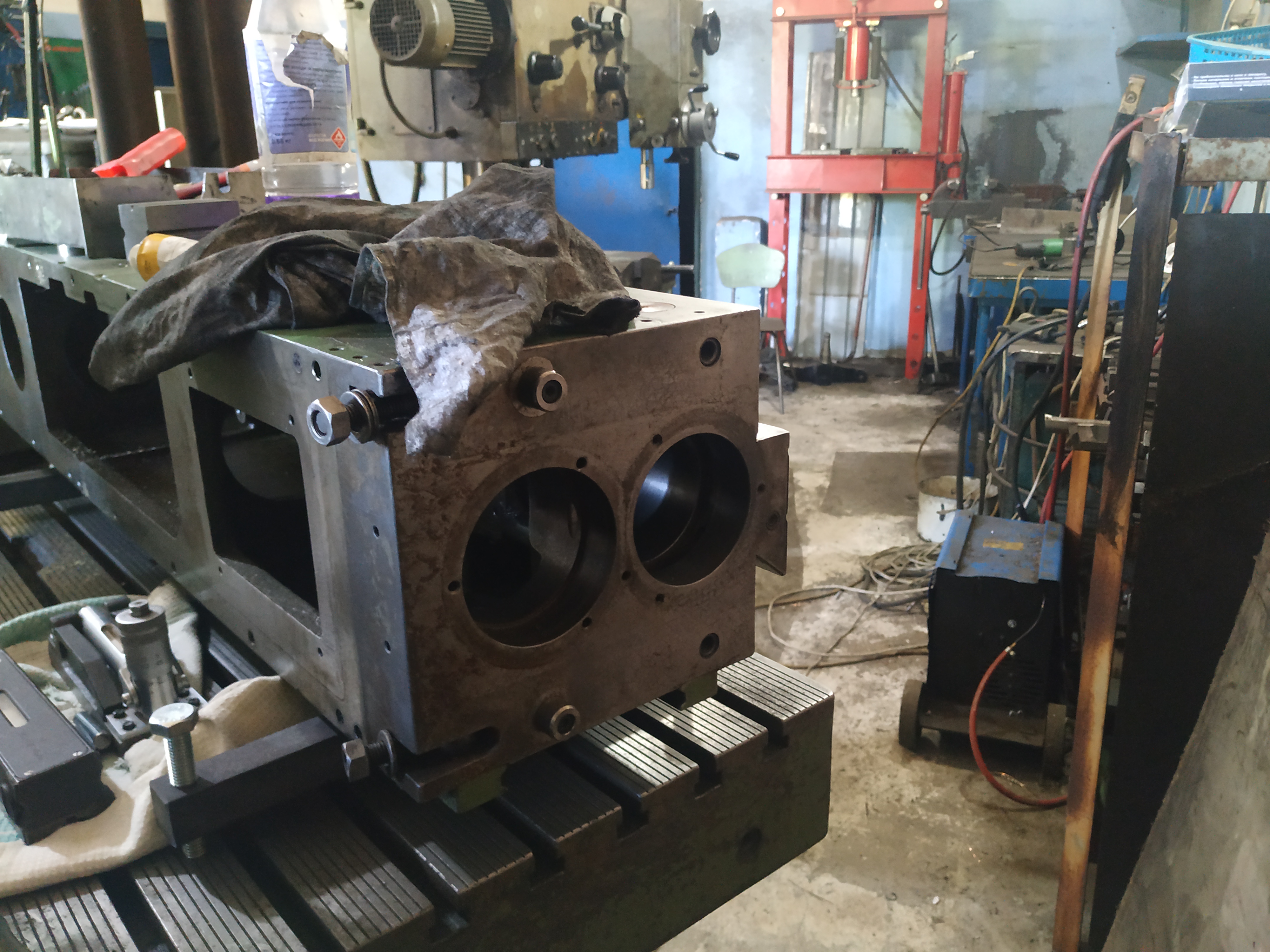

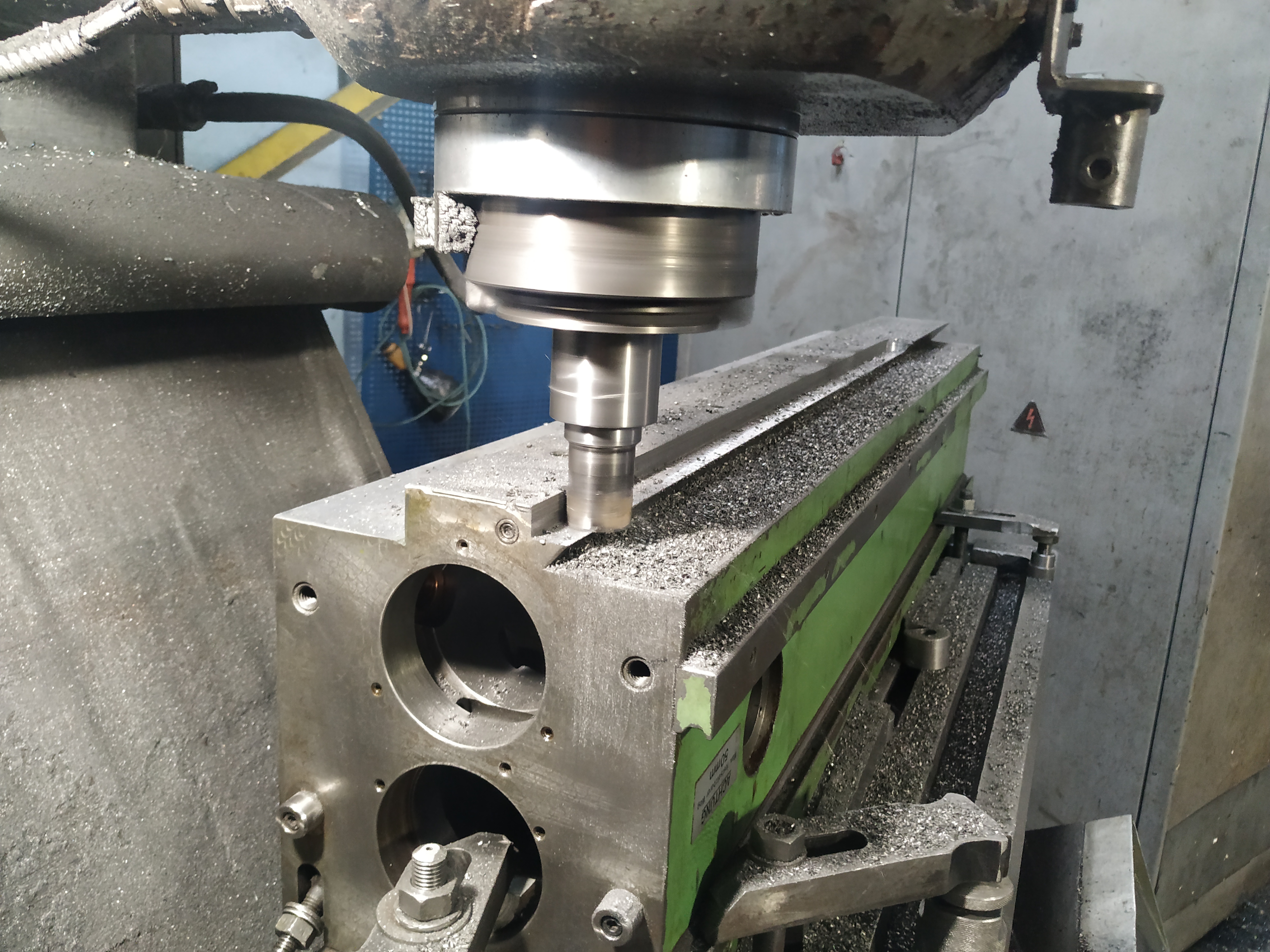

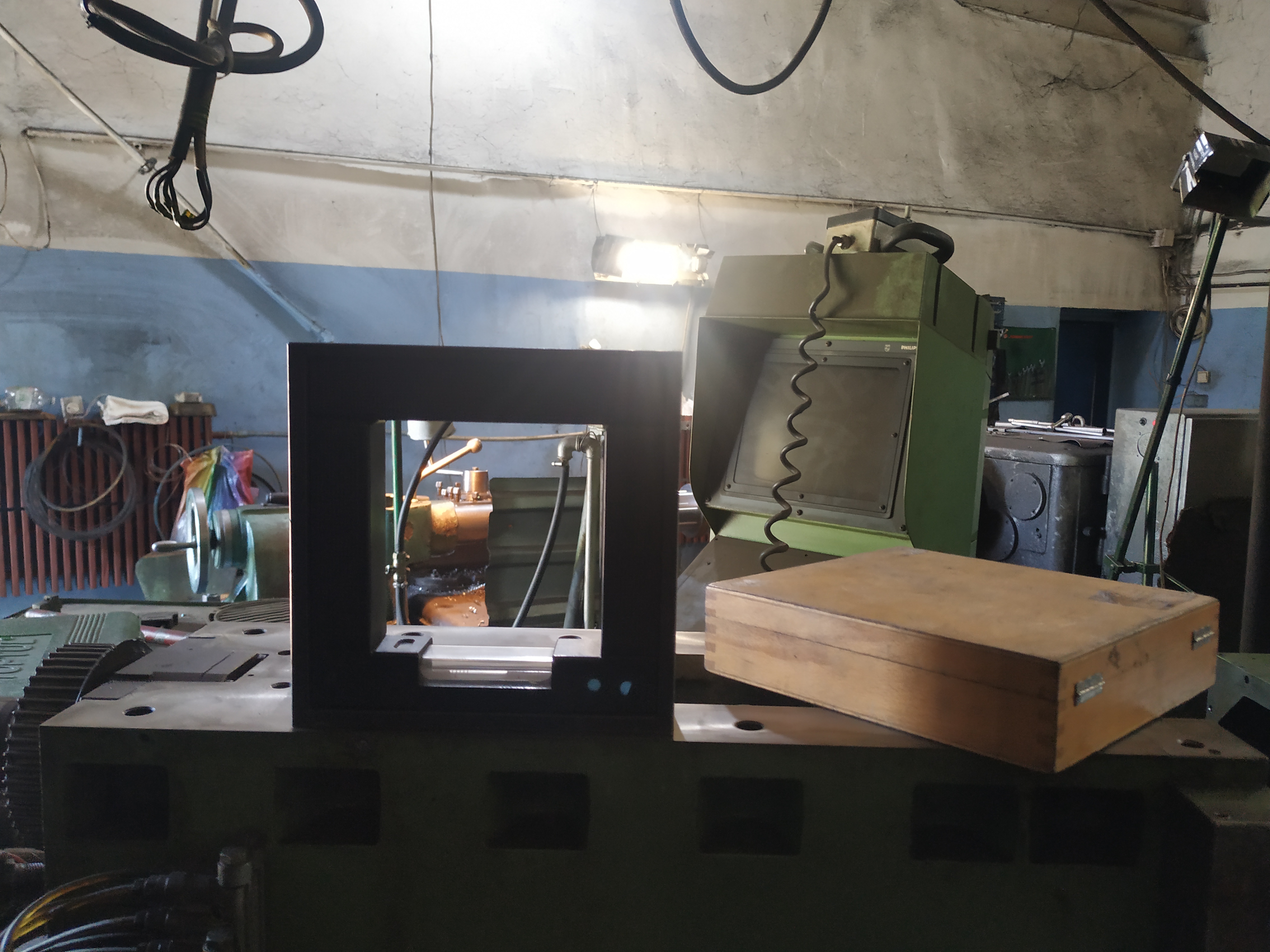

Наконец-то дошли руки ремонта и модификации MAHO 700
В планах восстановление геометрии станка, установка на ось Z вместо направляющих скольжения, рельсовых направляющих и замена стойки ЧПУ на Linux CNC.
1й этап подготовка поверхностей под установку рельсовых направляющих. База плоскость шпинделя.

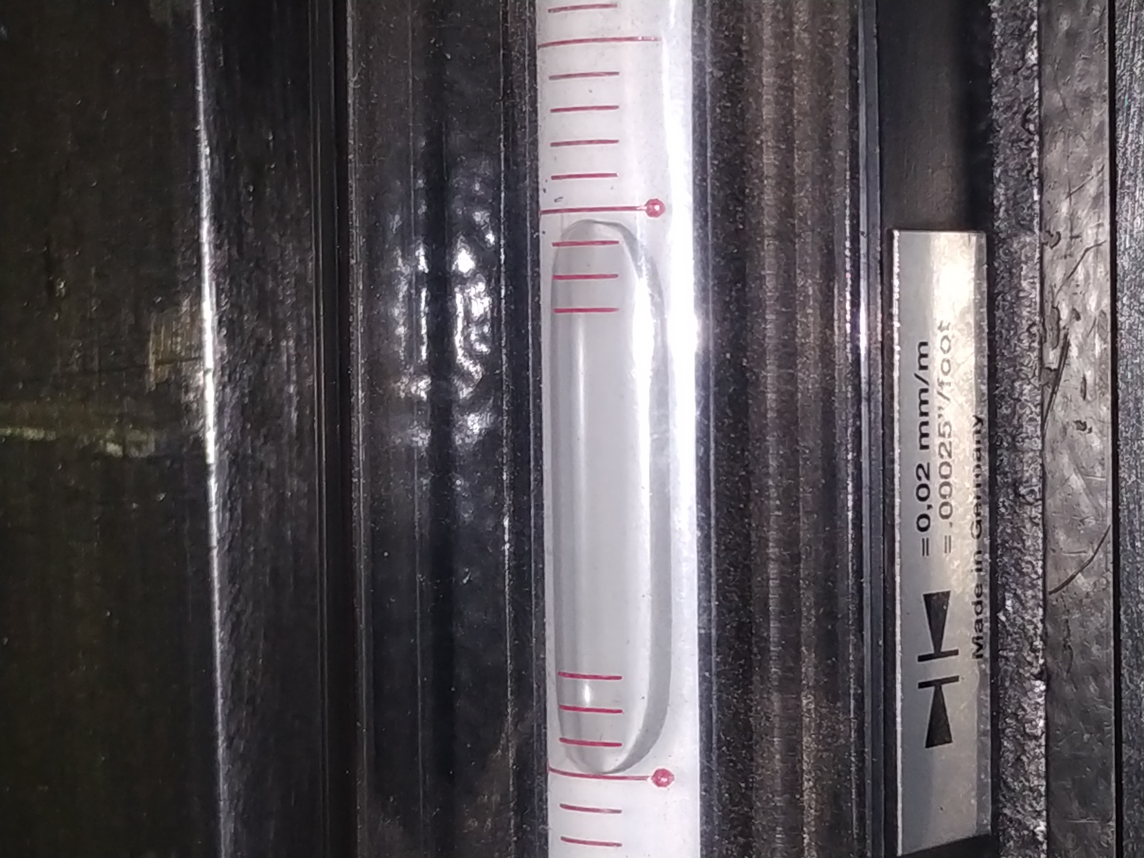

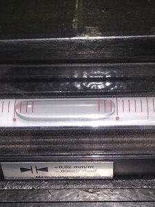

Закончил 1 плоскость и начал 2ю и тут меня ожидал неприятный сюрприз, плоскость шпинделя оказалась не перпендикулярной плоскости ползуна.
Положение пузырька уровня при вертикальном положении плоскости шпинделя.

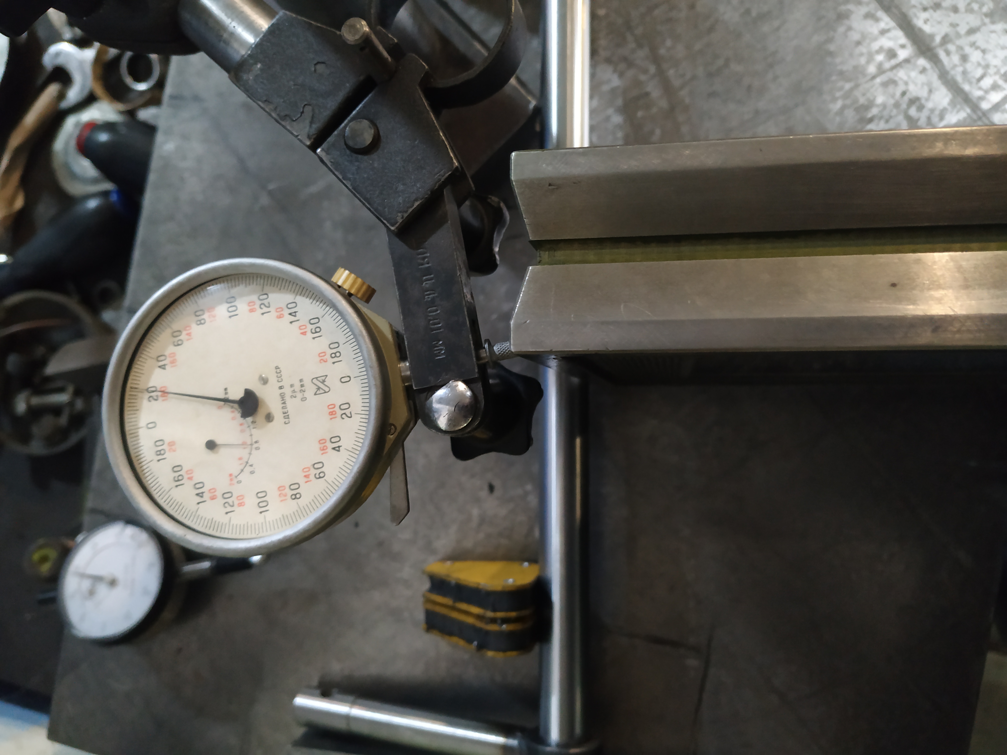

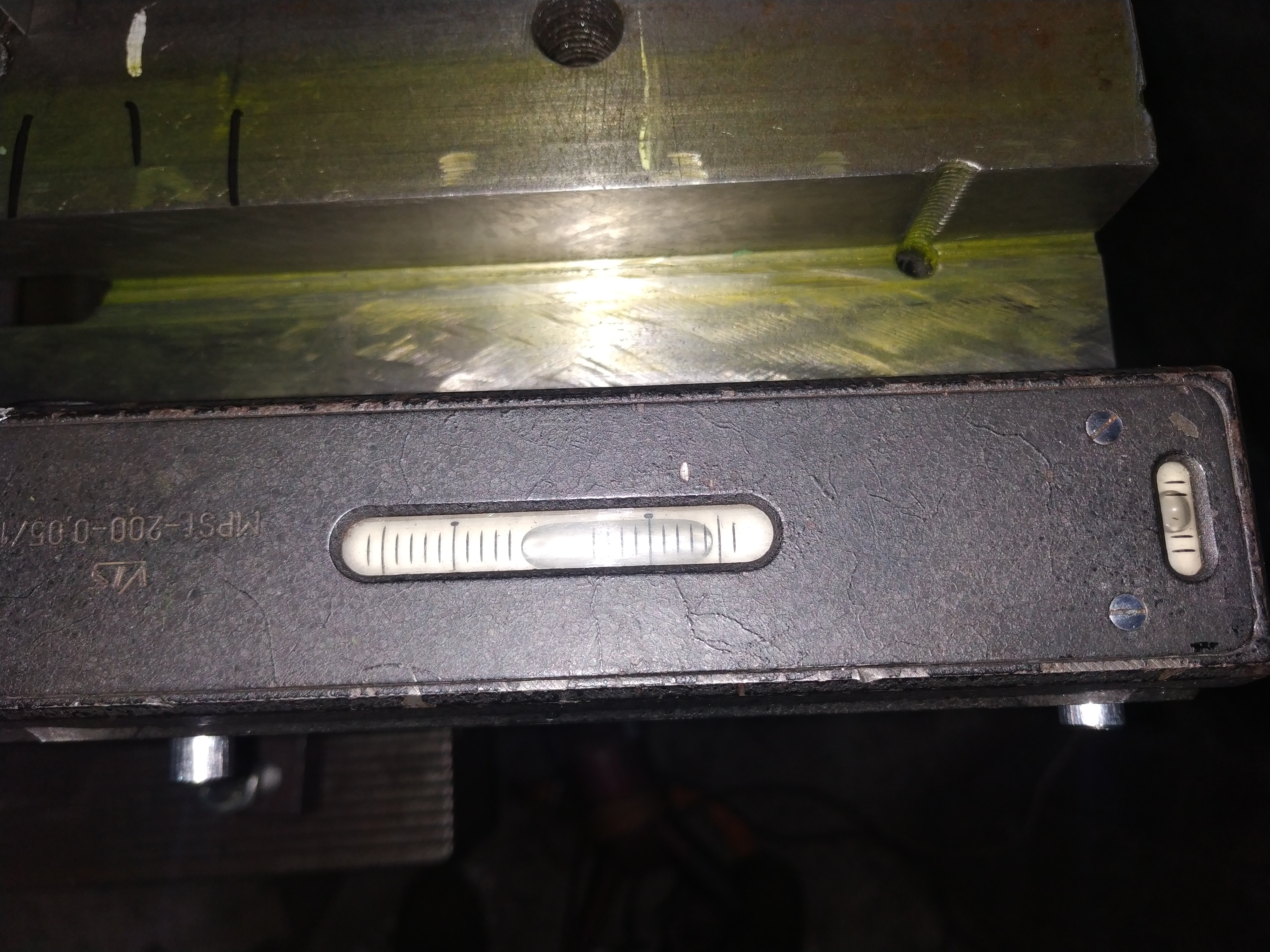

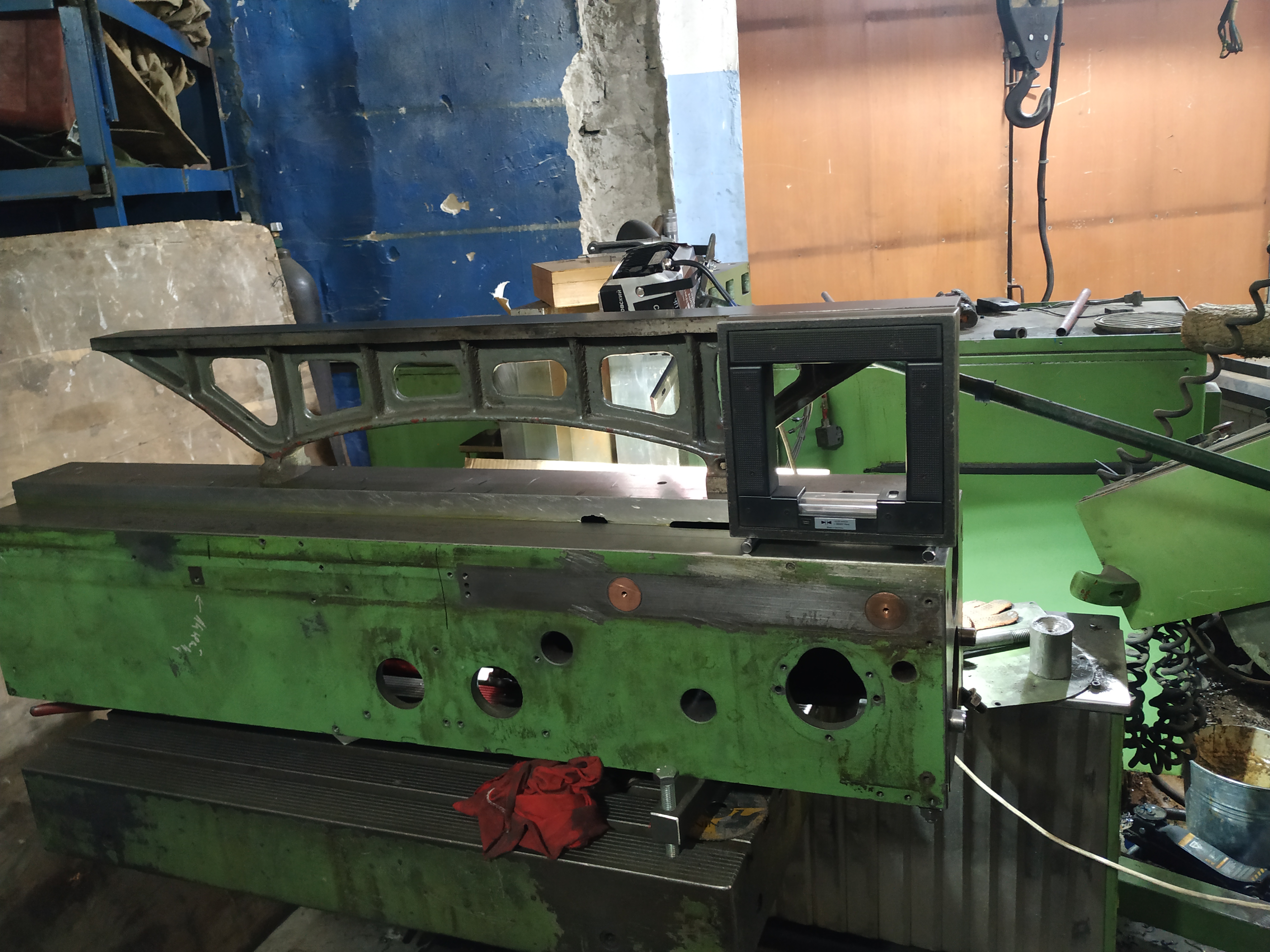

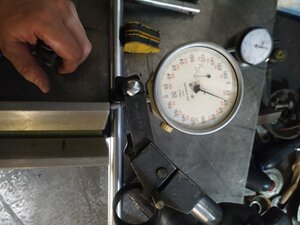

На всякий случай проверил рамный уровень, он оказался кривоват.
Исправляю это досадное недоразумение, но существенно ситуация не изменилась
Ремонт уровня.

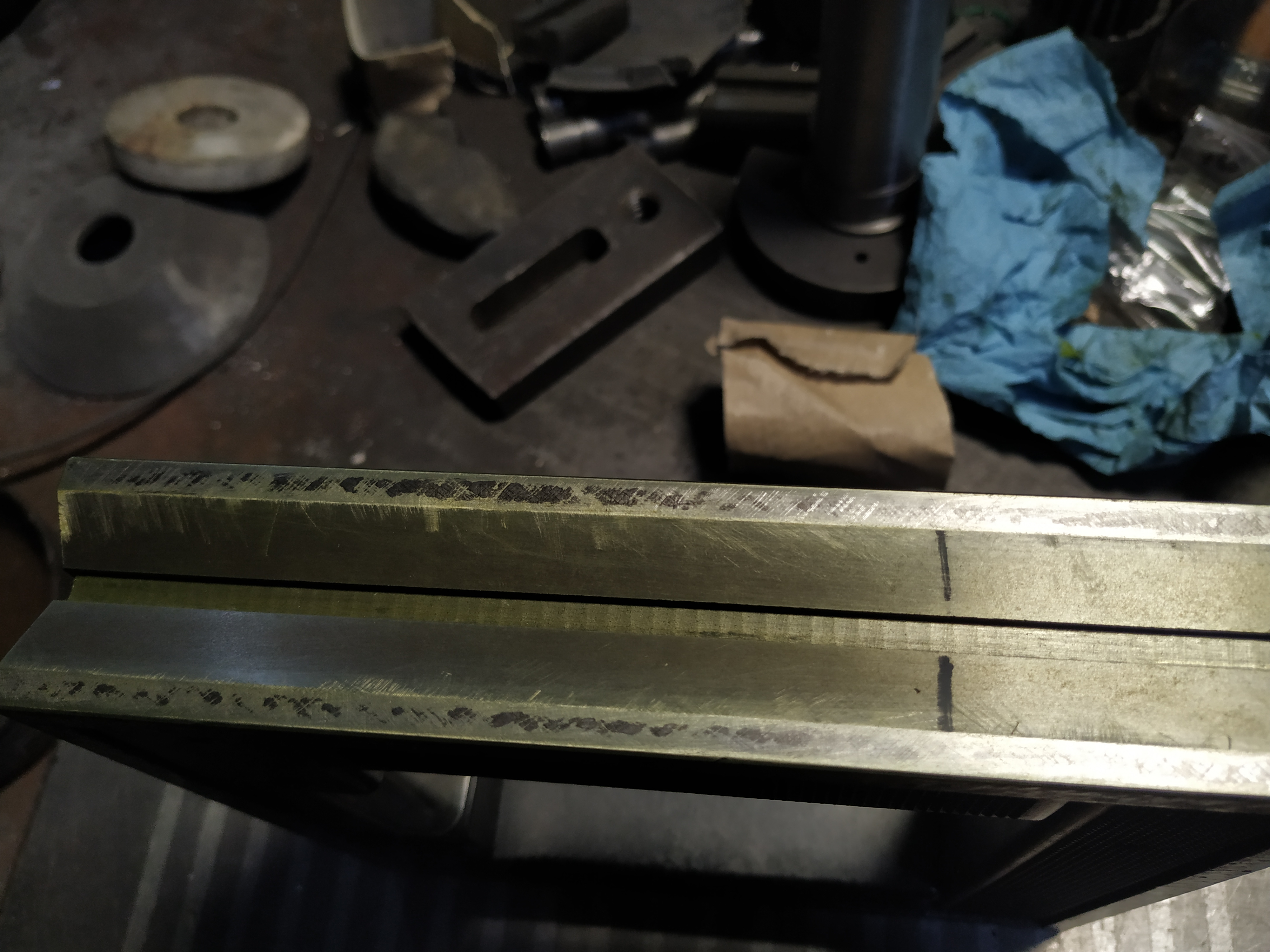

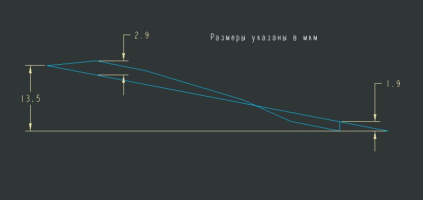

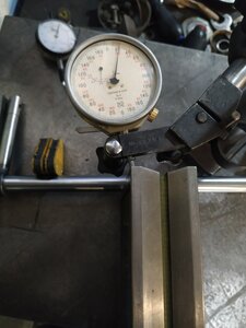

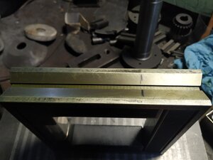

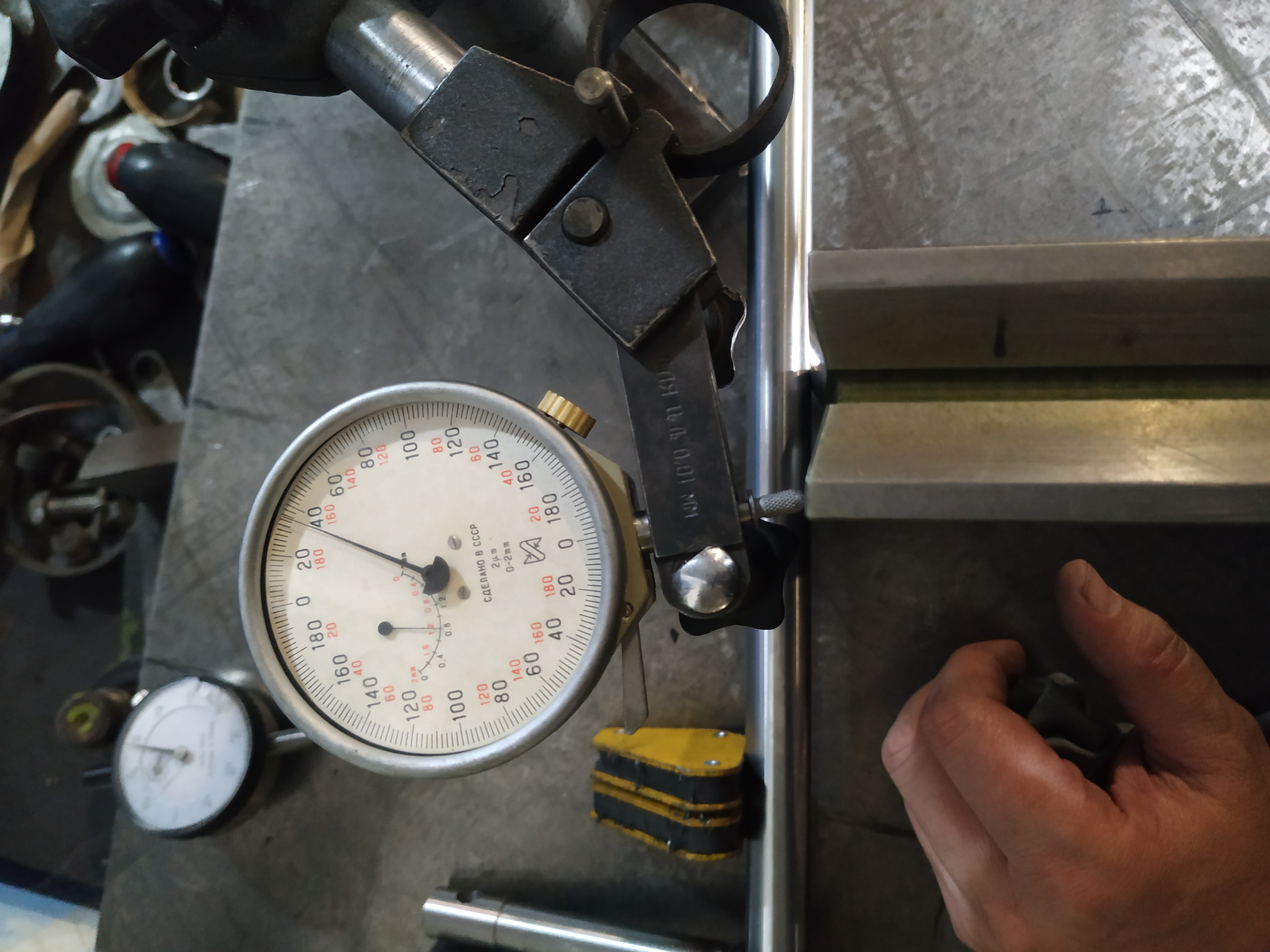

Продолжаем эпопею с ремонтом дошабрил место под первую линейную направляющую, такой рельеф получился

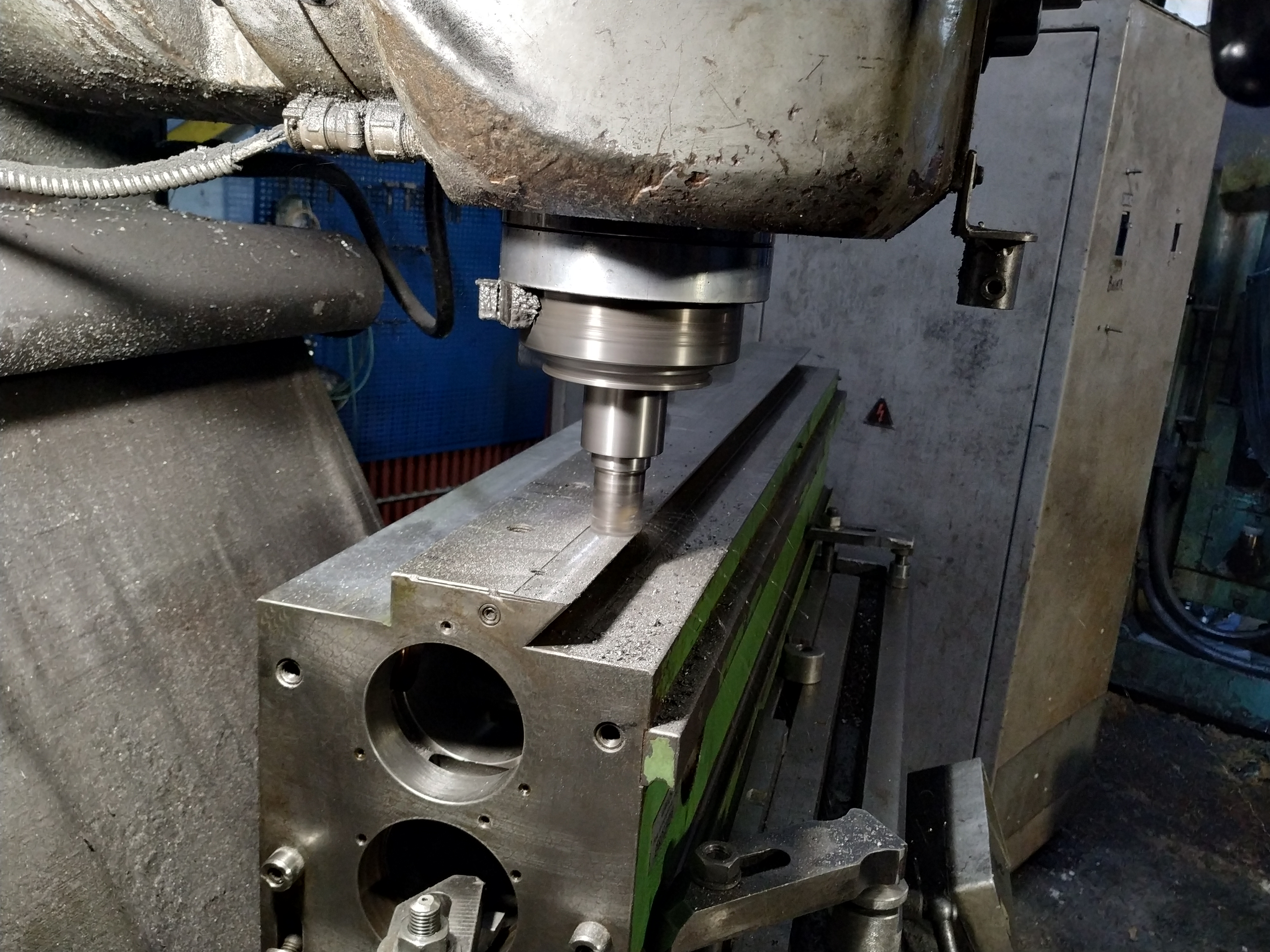

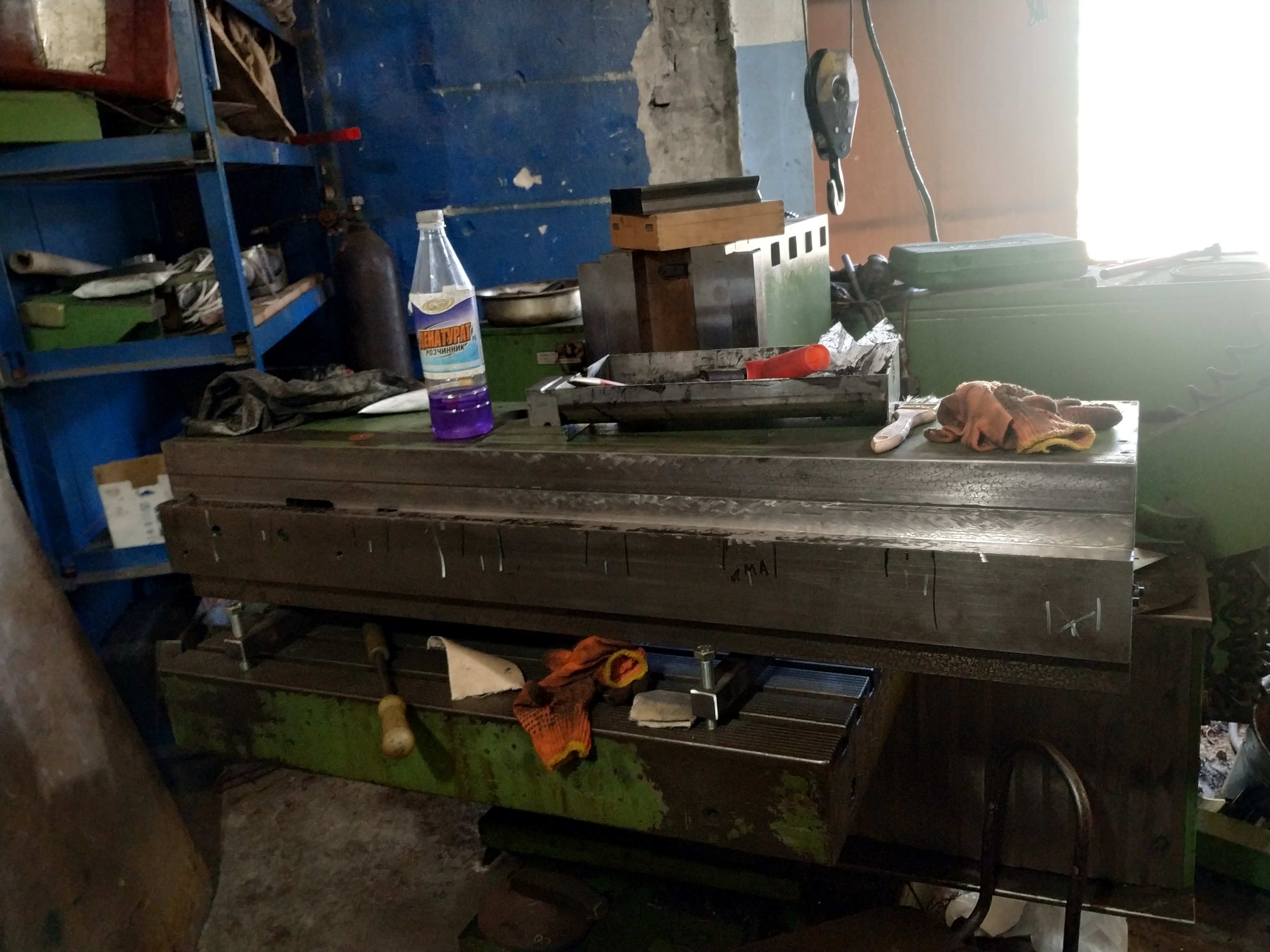

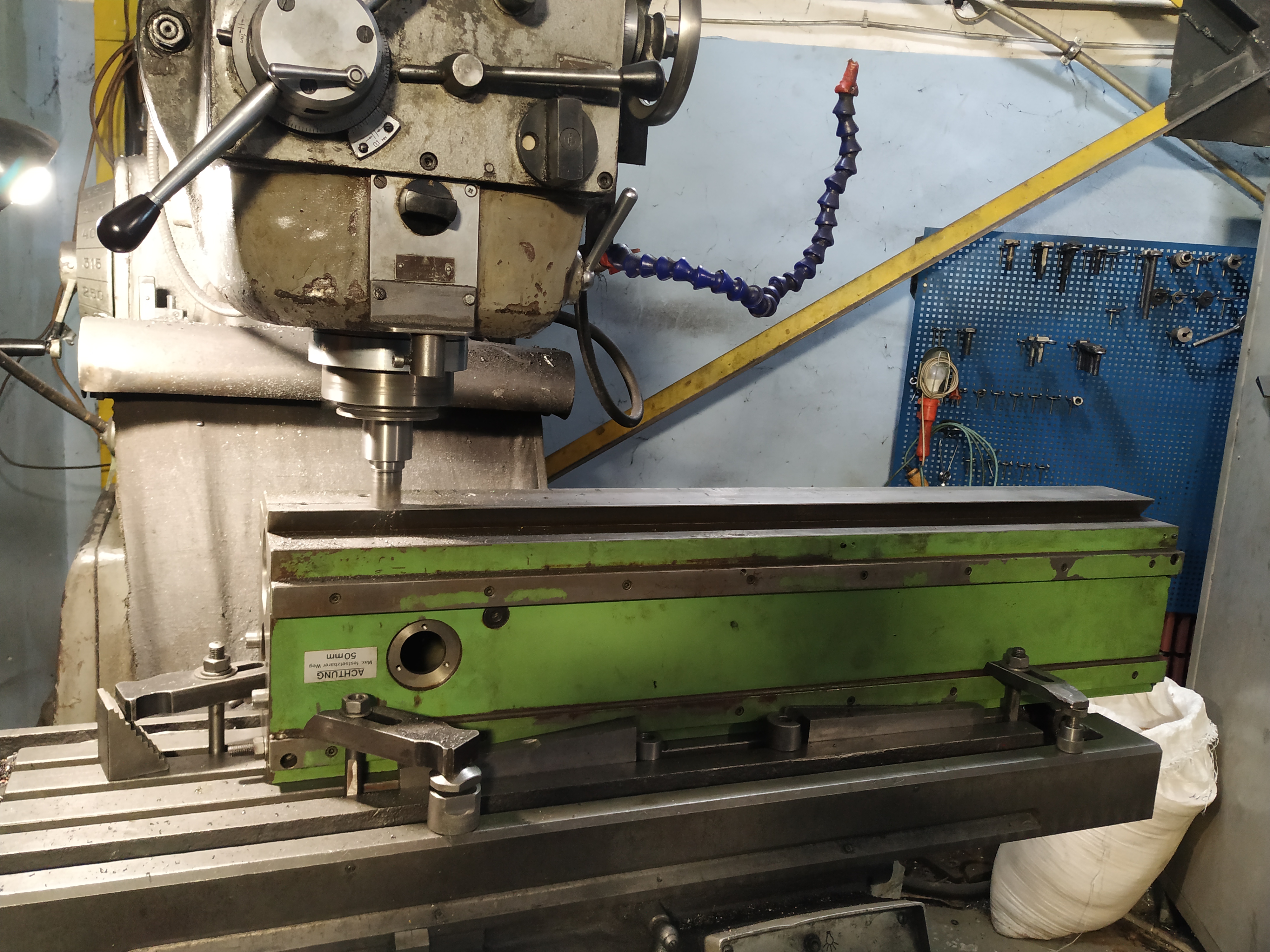

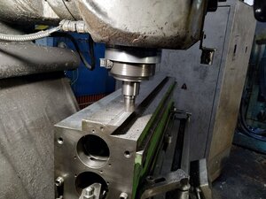

Фрезерую место под 2ю направляющую
