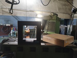

Наконец-то дошли руки ремонта и модификации MAHO 700
В планах восстановление геометрии станка, установка на ось Z вместо направляющих скольжения, рельсовых направляющих и замена стойки ЧПУ на Linux CNC.
1й этап подготовка поверхностей под установку рельсовых направляющих. База плоскость шпинделя.
IMG_20210913_110559.jpg (38930 просмотров) <a class='original' href='./download/file.php?id=198075&mode=view' target=_blank>Загрузить оригинал (4.18 МБ)</a>
IMG_20210913_110618.jpg (38930 просмотров) <a class='original' href='./download/file.php?id=198076&mode=view' target=_blank>Загрузить оригинал (4.08 МБ)</a>
